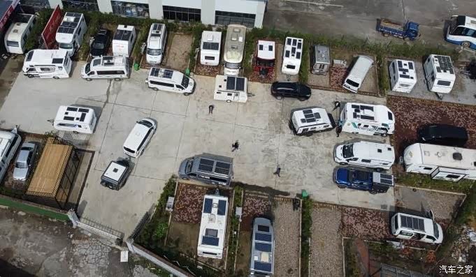

关于房车太阳能
一、太阳能,意味着有太阳就能发电,阴雨天?也可以,但是相对会低很多,但是大家记得一句话,如果你的太阳能系统在阴雨天没有发电电流,那是你的太阳能有问题;
二、很多类似学院派的人士甚至包括很多业内人士喜欢说转换率多少多少,说标称100瓦的太阳能板转换率只有百分之多少(诸如不超过50%之类的话,就是不超过50瓦),那么经过实践检验后的结论是什么杨呢?正规合格的板,标称多少功率,那么他就有能力提供这么大功率的发电能力,条件是光照足够强(强到刺眼),同时在极端的阴雨天,也能提供标称功率的3-5%的功率;
三、发电功率只与光照强度、照射角度有关系,与气温没有必然关系,气温越高,反而影响发电效率(所以太阳能板需要悬空通风为宜);
四、硬板现在的制造工艺,大厂普遍标准是提供25年质保(非外力导致破损的),而软板的质保时效,厂家能交的良心底,也就是不能超过2年为宜了,并且软板难免弯折,轻微的每一次弯折就意味着内部单元的破损,所以软板在使用过程中,功率是会逐渐减损的,软板一般是粘贴安装,这就会导致无法散热;
