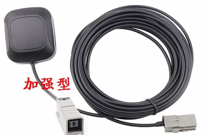

1、GPS天线
某宝十几块,单独GPS就行,不需要带北斗卫星。天线模块安装在副驾A柱上方即可,一般可以搜索到9个卫星。3米线走到B柱有余。

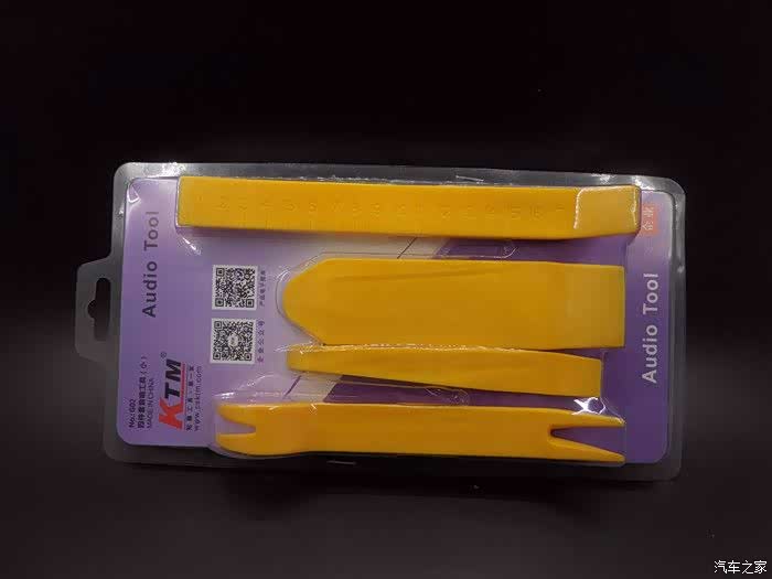

4、拆机工具:塑料撬棒
如果没有可以用一字螺丝刀包着一块布来代替使用,楼主是等不及就没买撬板了...

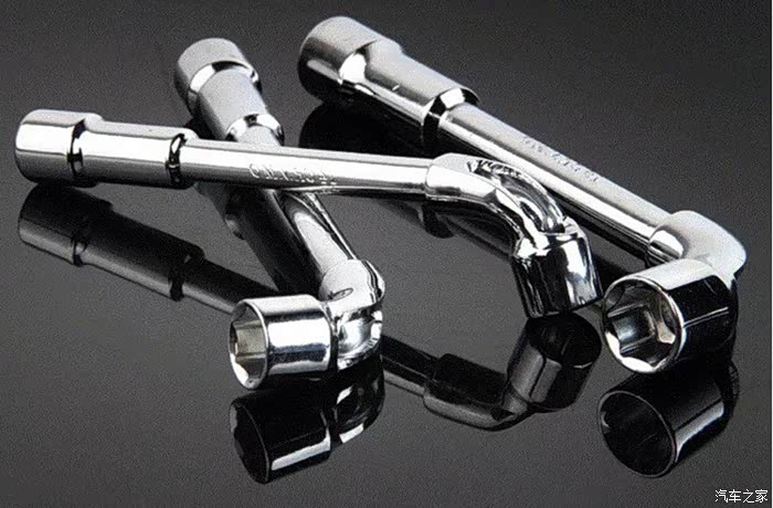

5、8号(8mm)套筒
有长款丁字型的套筒最好,上面这种短,由于屏幕后的螺丝拧的很紧,需要配合螺丝刀使用。

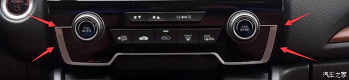

先拆温控板块,按照红色箭头的位置,两手从一侧往上扳,要使劲,扳开一头再到另一头。
温控板接口正面

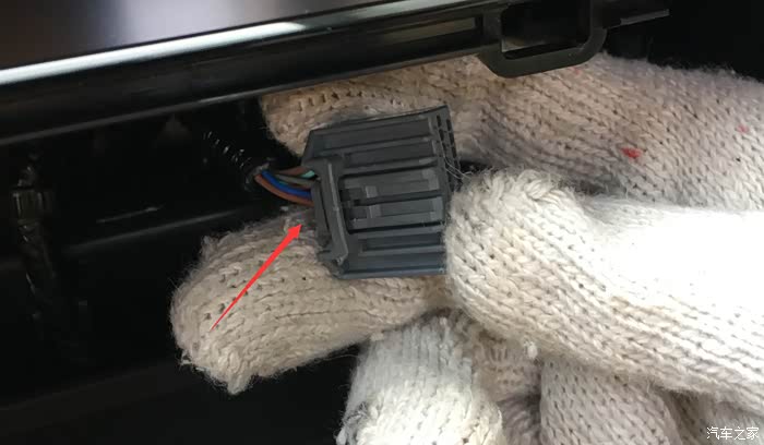

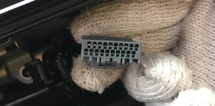

背面,注意!!!遇到各种插头不要慌不要乱不要强硬上。。。所有插头都有卡扣,温控板与屏幕的不同,卡扣在下方,按住箭头处可轻易取下。如果实在不行,不拔也可以。拆屏幕时,把档位往下拨也可以继续操作。

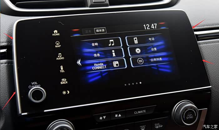

拆屏,与AC控制板相同。从一侧到别一侧扳开。

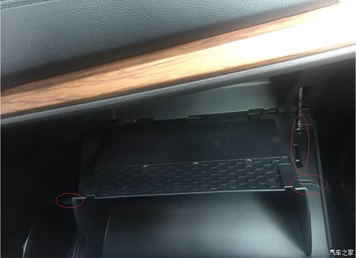

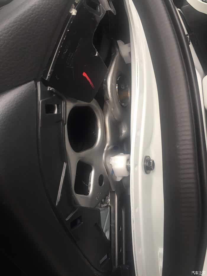

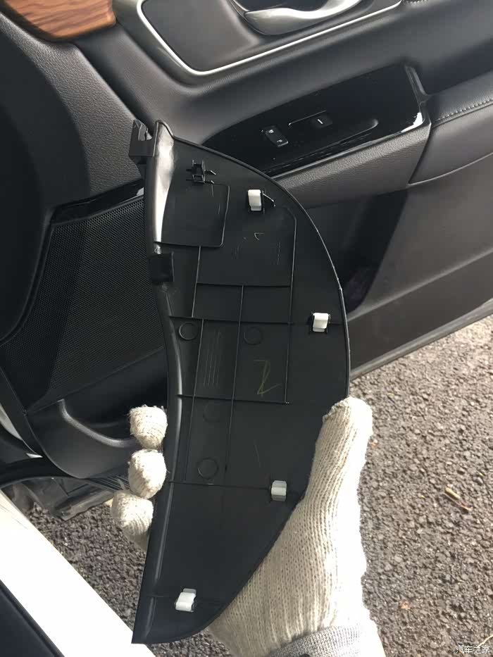

把副驾A柱边上的隔音条扣出来,撬开手套箱侧面的塑料板,注意卡扣的位置。
打开手套箱,先把右侧勾着的卡扣打下,接着从左右两侧往中间按压,再往外打开。

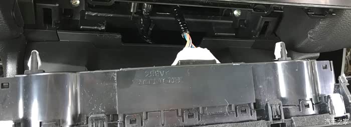

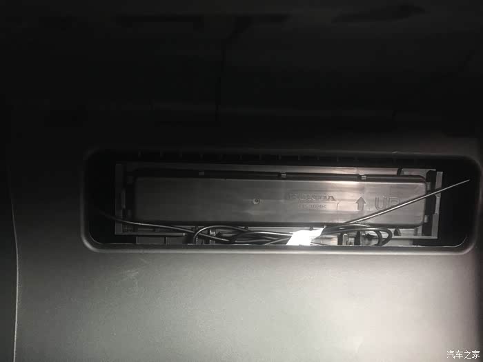

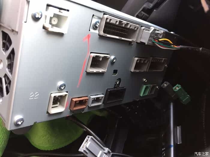

接下来就走线了,天线接头从副驾右侧穿进来到手套箱后方再到中控,将接头插到预留的接口上,再将天线另一端的接收器,从取下的隔音条的缝中塞到A柱上方,靠边,不要挡到气囊。
多余的线我收到手套箱后面,方便以后如果接收模块想走得更远的话不用拆中控。至此,基本操作就完成了。这时候可以把屏幕扣回去,但不用上螺丝,说不定有哪里操作不对呢。。。
左下角的这个就是预留的GPS天线接口。另外,中间红线旁边的插口是空着的。上方没拔下的是盲点显示的线。

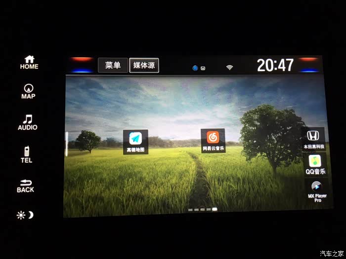

完成此步,车机破解完成。可以安装好多个软件后再重启车机。
先打开地图软件,检测定位是否完美安装,再慢慢鼓捣。

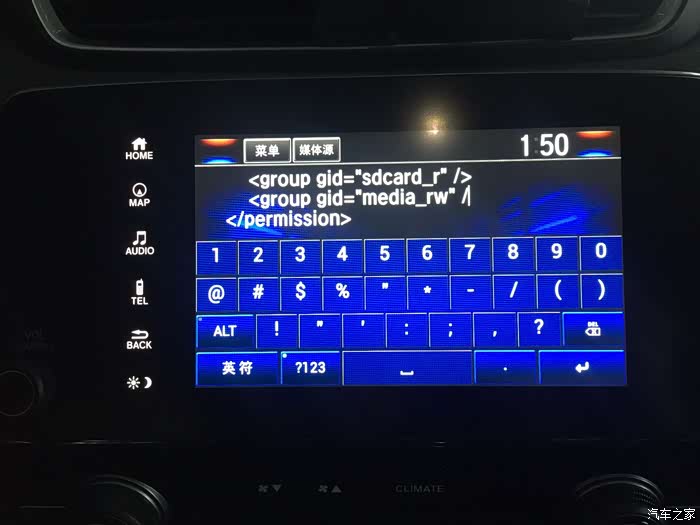

折腾第四步:获取U盘权限
打开U盘的读取权限,感觉可以为所欲为了有没有?!
看帖:
看帖:
非常诱人的标题!重点在第8步。上一张在车机上高清打码图。
这里的时间,当时还没更新过来~
终于,在大家的帮助下完成了车机破解,莫大的成就感,有事没事就想调戏一下车机。。。
