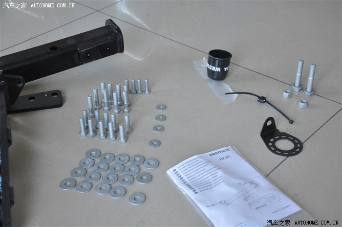

       前期准备开始了,各零件都准备好了,上图了,呵呵:

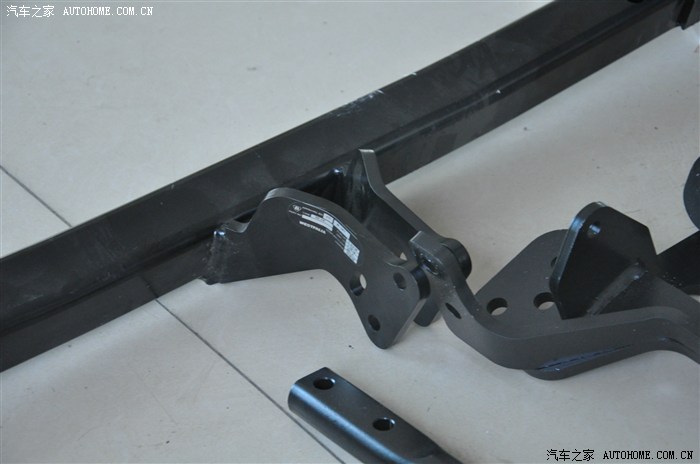

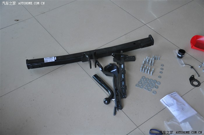

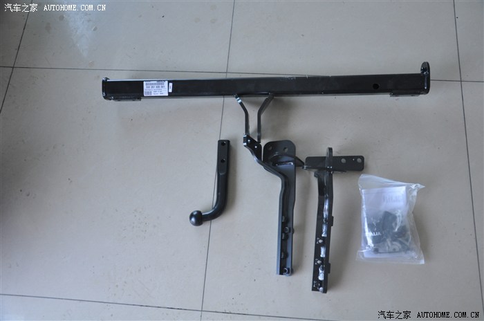

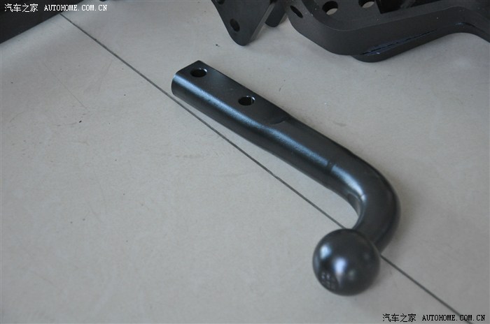

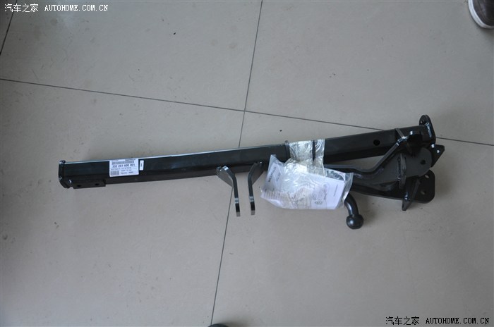

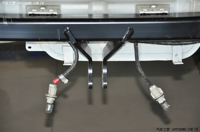

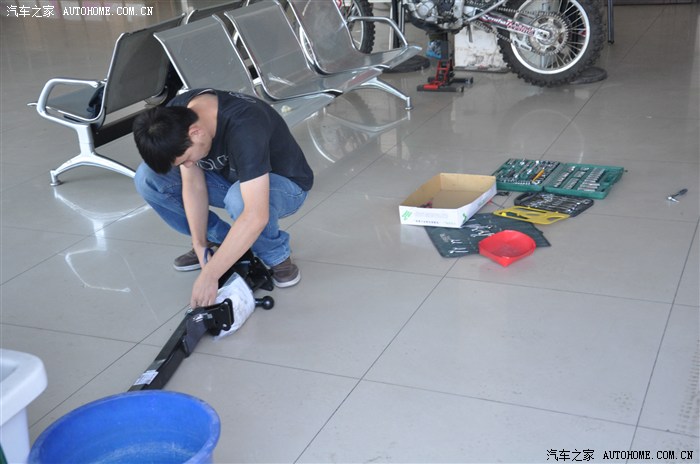

这是防撞梁的横梁和两个底座还有流氓钩

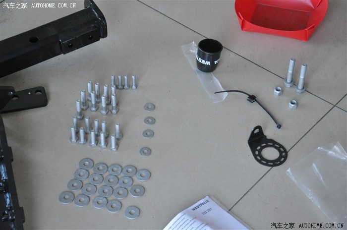

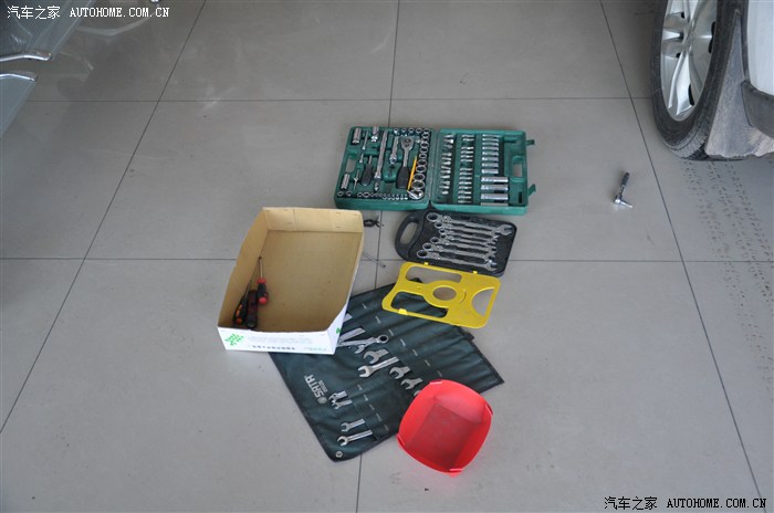

安装工具

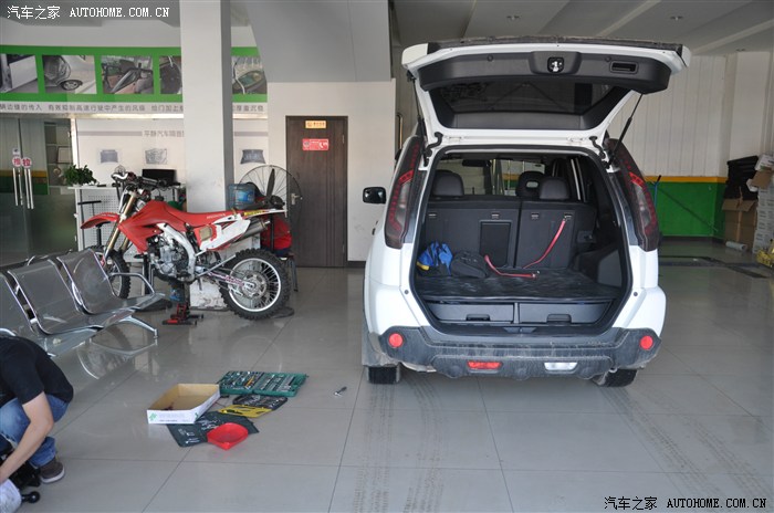

在旁边等待的大骏,挺脏的不过

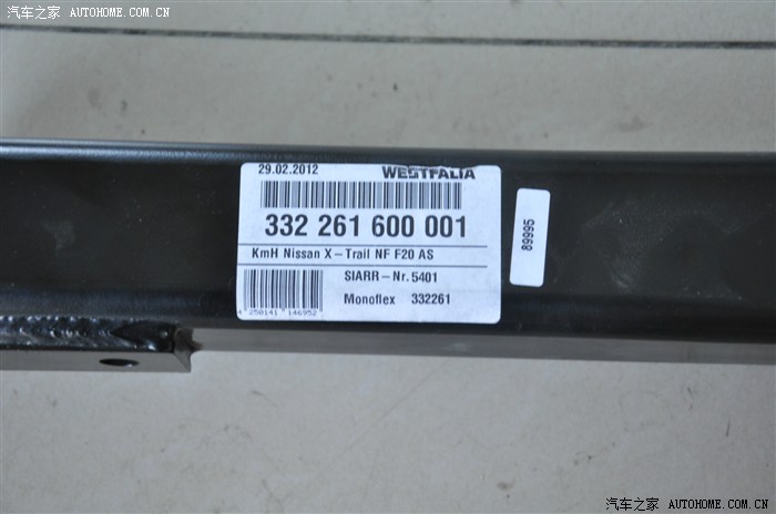

看了以上的图片知道这个防撞梁的工艺有多棒了吧
条形码

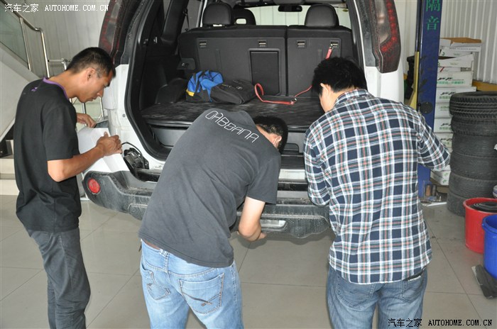

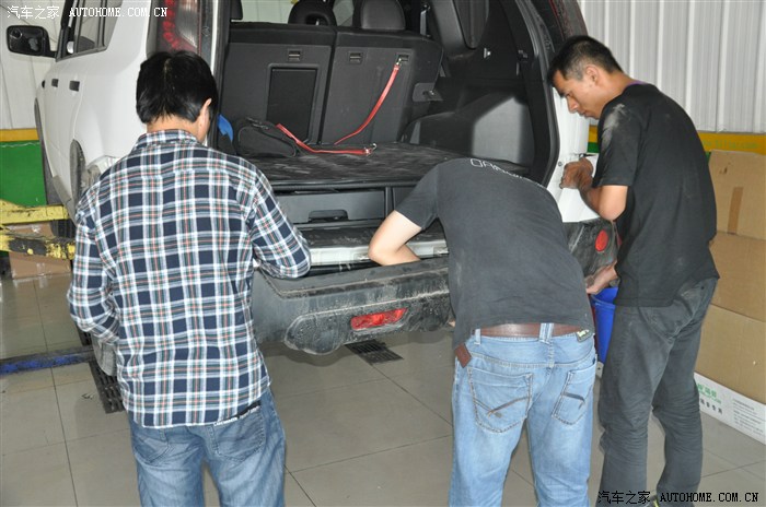

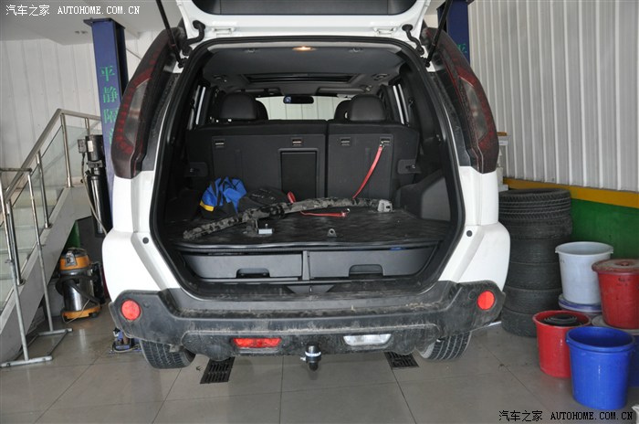

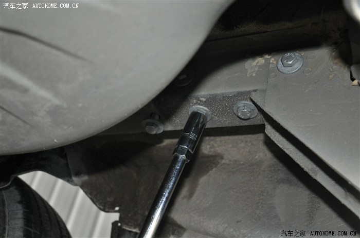

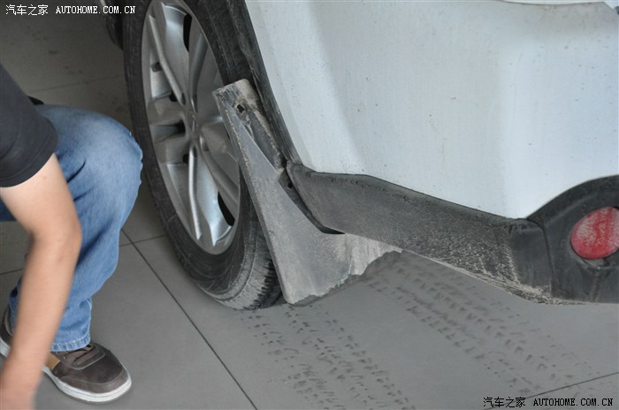

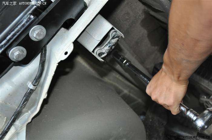

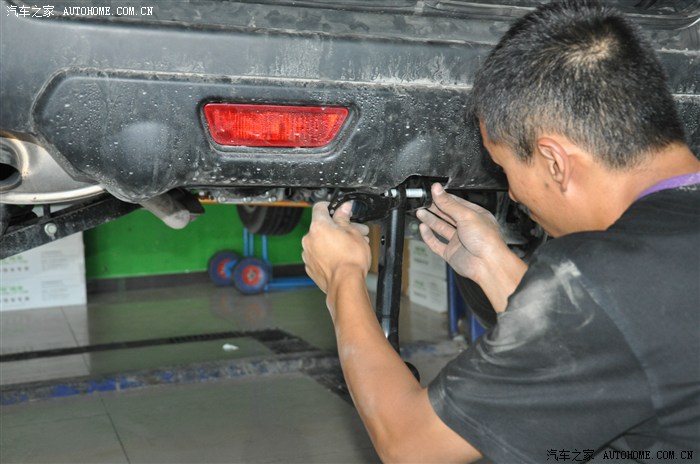

开始拆解奇骏的后杠了

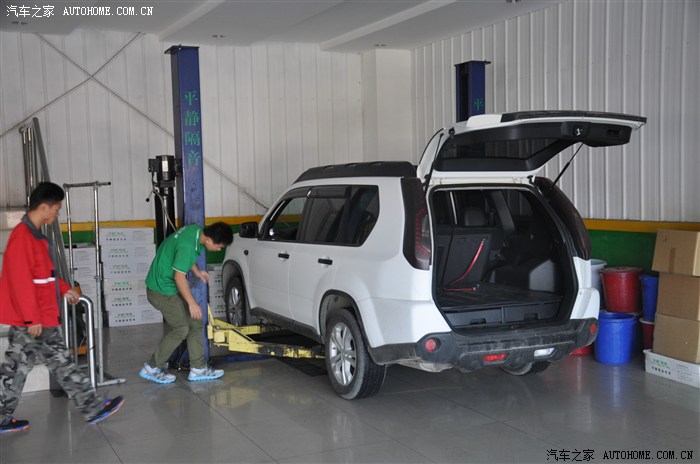

大骏上架子了

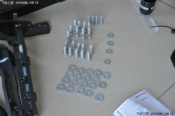

这是店家为了让我拍的更详细点,特意给我摆好了所有的螺丝,在此感谢一下

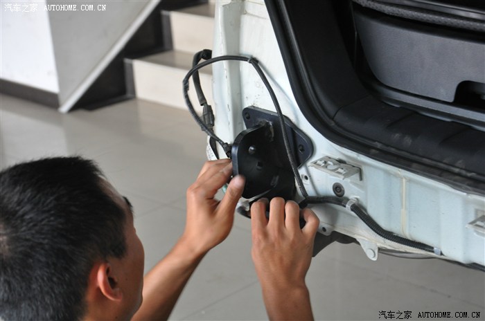

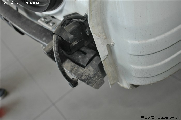

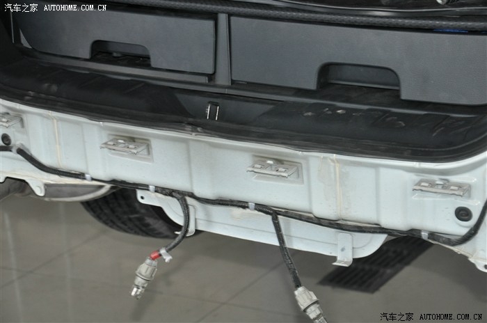

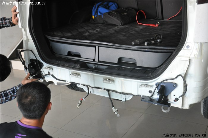

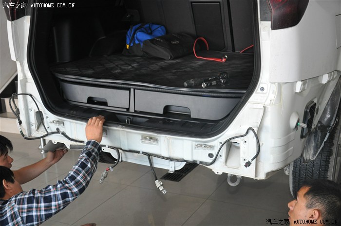

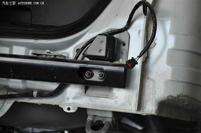

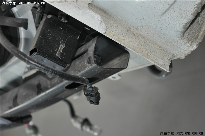

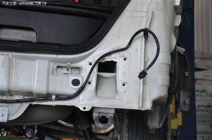

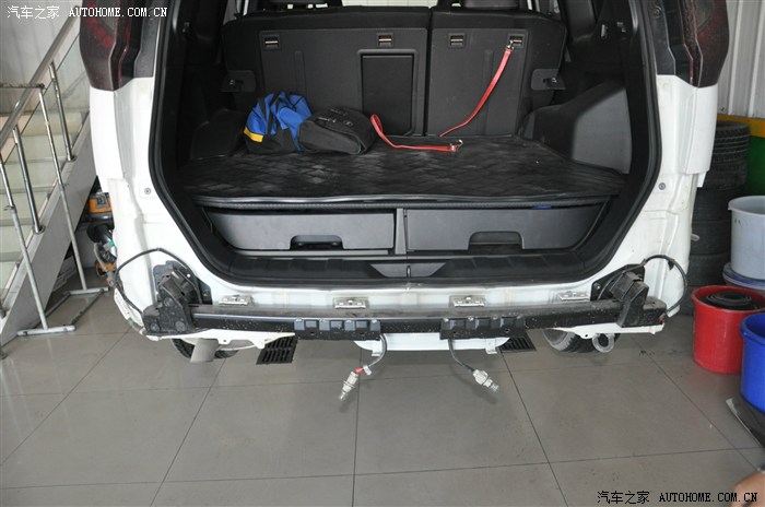

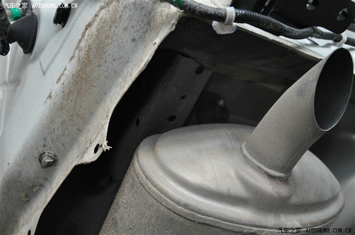

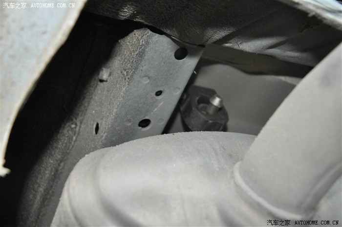

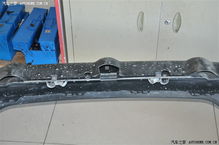

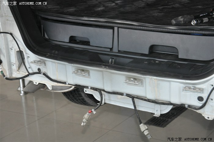

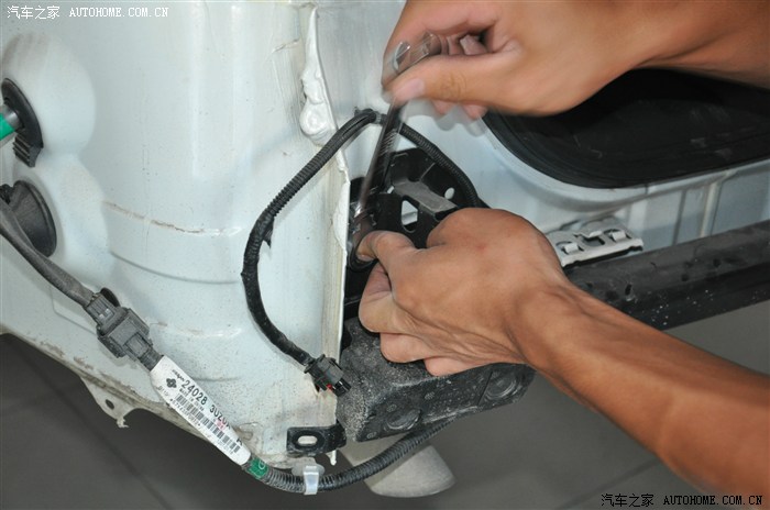

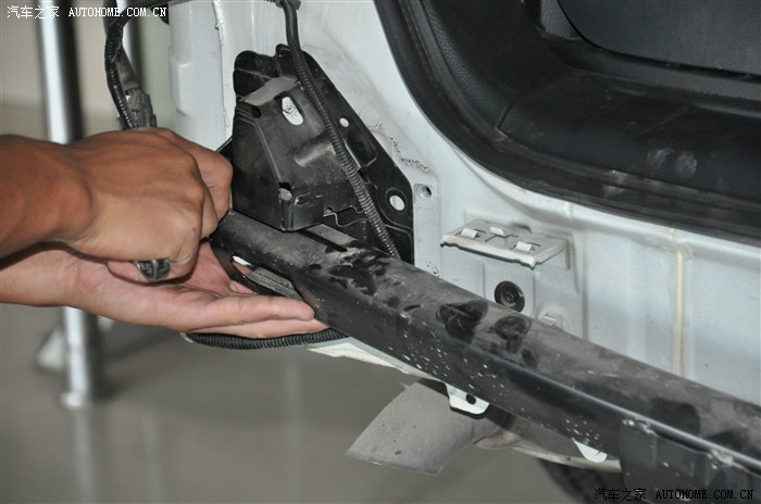

下面就开始拆后杠了,大家可以看看原车的防撞梁的真面目了,我就不一张张的介绍了,但是大家要注意原车防撞梁的固定方式哈,这样才能有一个对比。

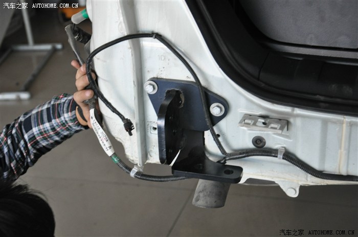

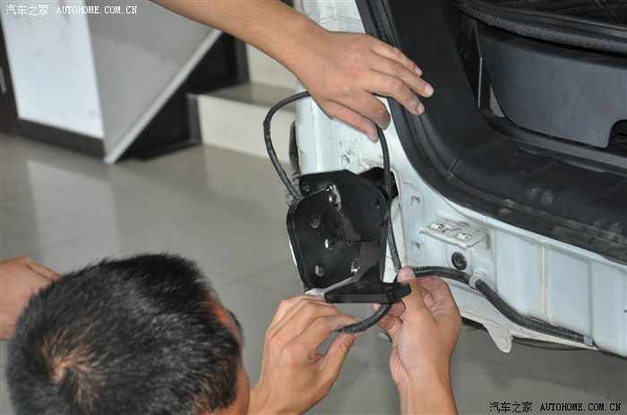

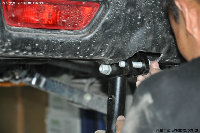

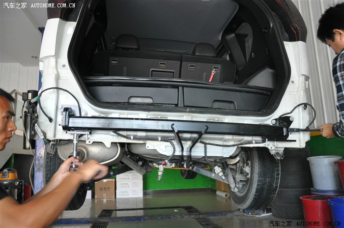

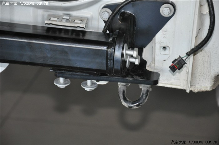

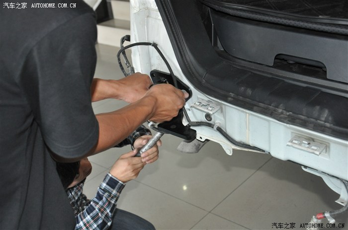

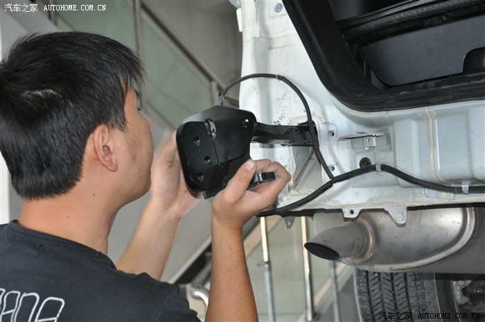

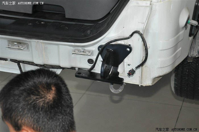

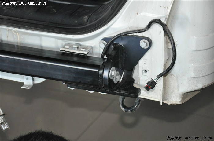

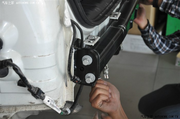

好了,原车的防撞梁已经拆完了,接下来就开始安装威斯法利防撞梁的底座了,大家同样注意一下它的固定方式,我当时觉得挺震撼,真是绝对的厚道!!
底座的长杆直接插进去了,呵呵

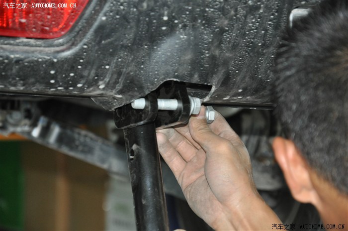

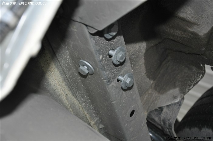

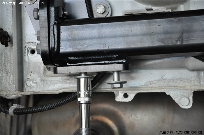

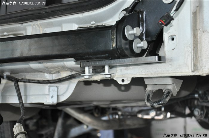

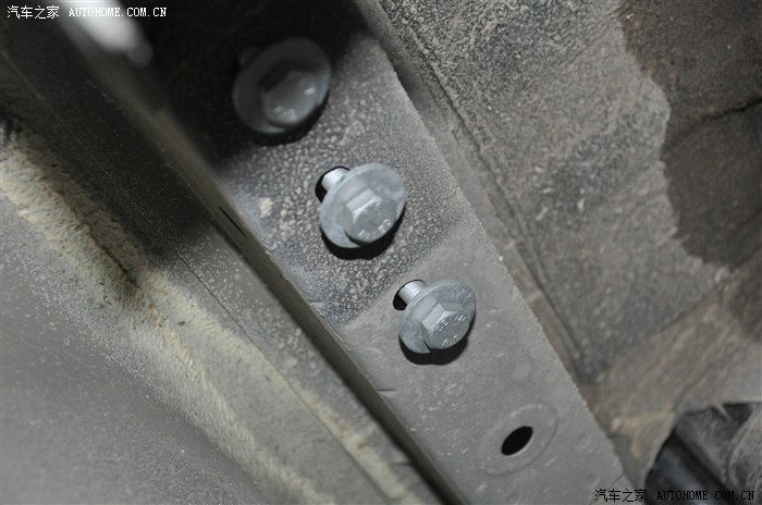

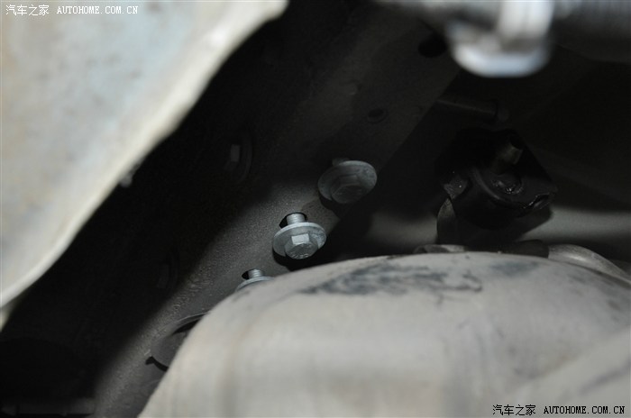

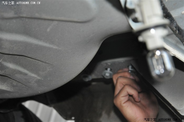

两个底座位置插好后,接下来就是固定了,大家仔细看固定螺丝的位置
这几个是原车自带的原装位的螺丝孔哈

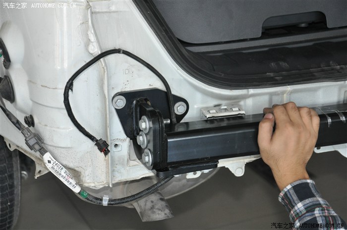

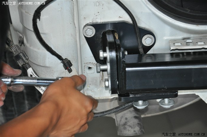

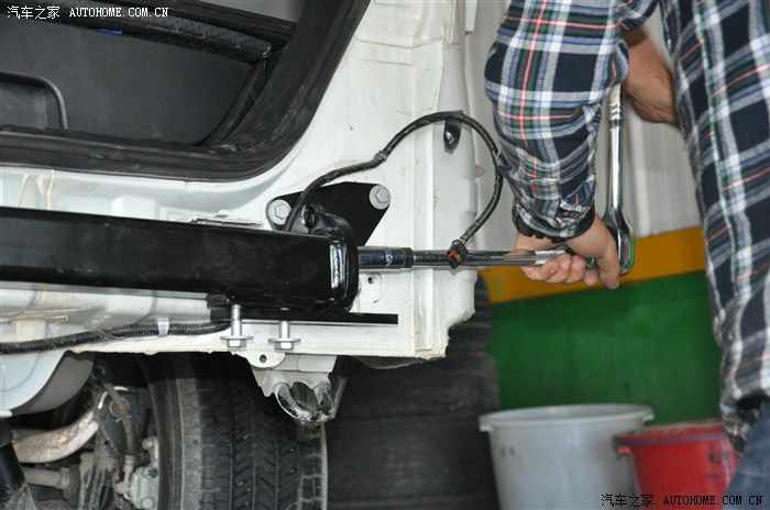

底座平面的螺丝已经固定了
以上的几个螺丝都已经固定了,这是让我着实很佩服的,心里也在埋怨日产为何不降这种防撞梁作为原厂的首选,通过威斯法利的安装就知道他的防撞梁的牢固度了。虽然价格贵,但是绝对的值了,对于安全方面提升不少

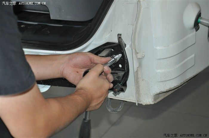

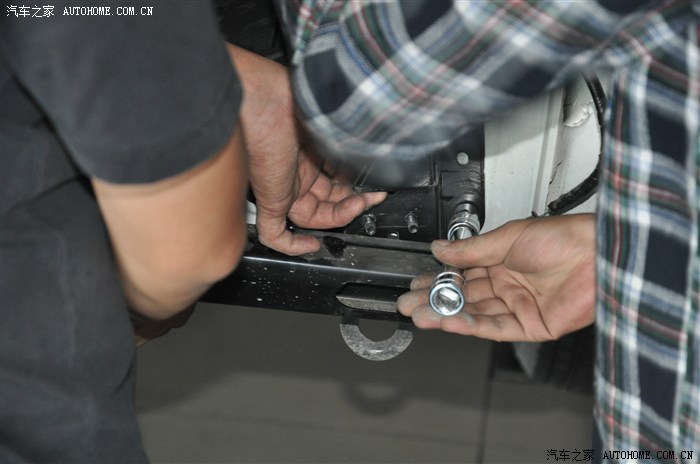

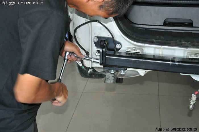

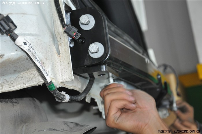

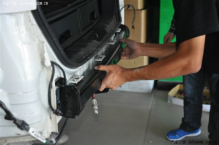

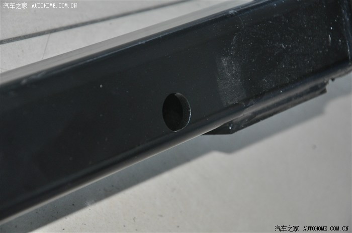

威斯法利防撞梁横梁的安装与固定,相当的厚道,哎,一分钱一分货啊。。。。。。。大家也看到这个防撞梁的厚度了吧?
基本上安装完了,在做最后的紧固,大家能看到防撞梁的整体面貌了吧

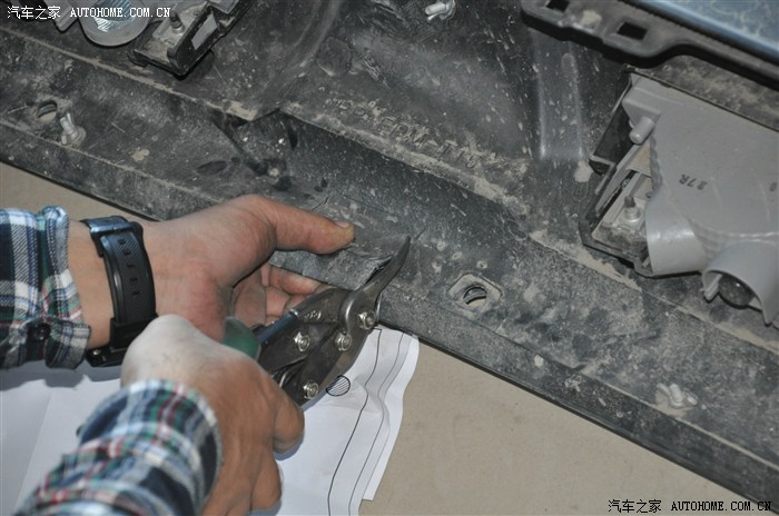

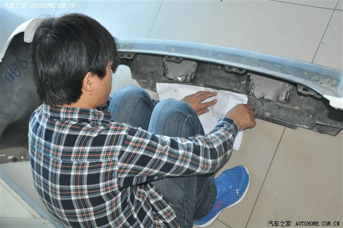

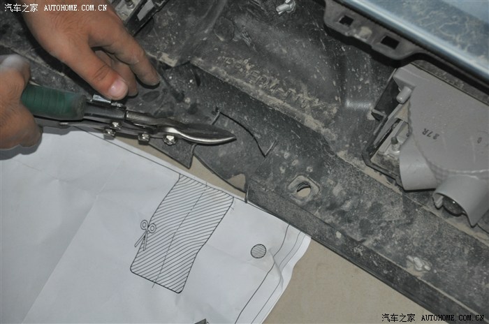

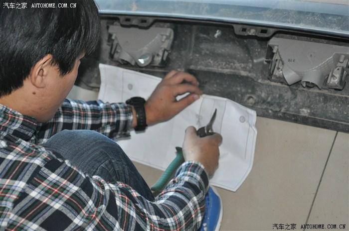

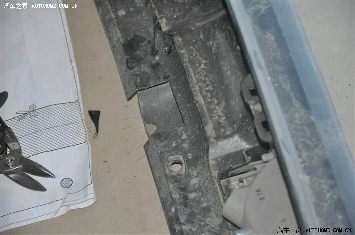

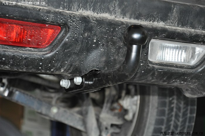

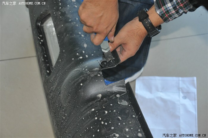

下面就是给大骏的尿不湿动手术了,因为要给流氓钩留出足够的空隙来,接着上图:
裁切的时候是有专用的图纸比对,挺讲究的

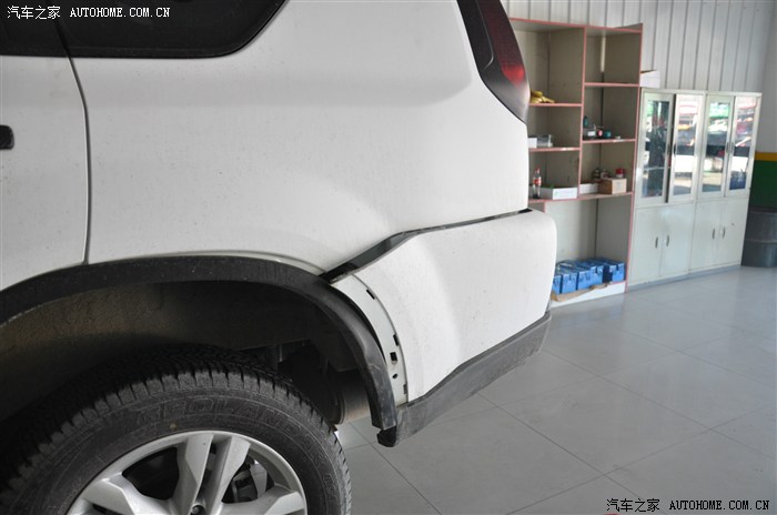

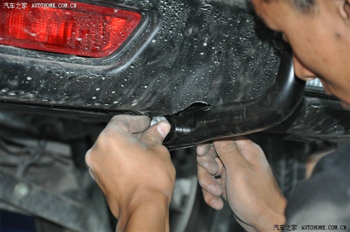

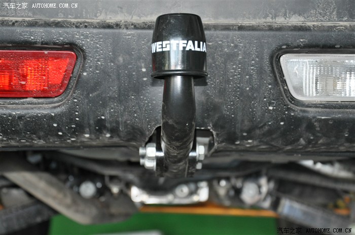

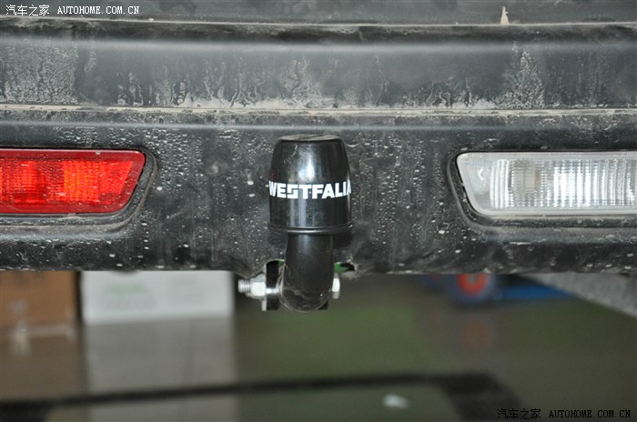

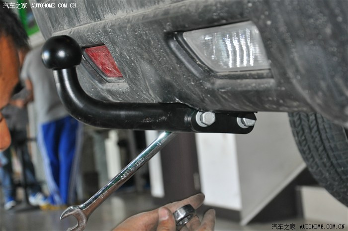

开始安装流氓钩了,哈哈哈,这一刻我挺激动了,就要告别被追尾的危害了。。。。。
藕叶!!!全部完毕了,过程较复杂,但是最终的效果很好,心里很踏实,在这里需要跟大家一提的是,在年前曾经遭遇了一次追尾,当时是红灯,我刹住了,不是急刹,很从容的刹车,呵呵,我刚停住,就听到砰的一声,我想,坏了,给追尾了,赶紧下车看了一下,一看是辆别克凯越两厢轿车追了我,我赶紧先看自己的车屁股,哎,心里顿时踏实了,完好无损,再看看流氓钩,颜色都没变,这是我才扭头看了一下凯越,哎,挺惨的,给它捅车牌子上了,车牌已经严重凹陷,中网前杠受损,前机盖前部的边缘已经有了折角,凯越车上的哥们下车后,看了一眼自己的车,再看看我的车,过去一边摸着我的流氓钩,一边说:“这东西真管用哈”我说,可不嘛,我还提示了小心爆头,你还这么不小心。。。。。。后来我看到自己的车没事儿,我就跟他说,你们自己走保险吧,我就先走了,然后很满足的上车走人了。。。。。。。。
      总的来说很不错,这个钱花的值了,一共是3200元,我粗略的估计了一下,只要地盘在35厘米以下的车追了我,基本上都伤不到我,好了,就说这些了,给大家介绍完毕了。
