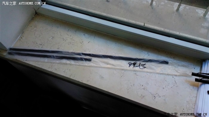

一冬过后,14"雨刷出现刮不净的现象,参考了几个车友的帖子,受益匪浅。于是TB采购前雨刷器胶条一套,14"的6元,26"的8元,一共14。安装连同研究一共20分钟,以后再换的话,从装到拆绝不超过5分钟,建议广大车友考虑。虽然更换胶条帖子不少,但多是其他车型,骐达论坛近期除adp402的作业外,详细记录更换过程的还不多,特此交作业一篇,望能对广大车友有所帮助。

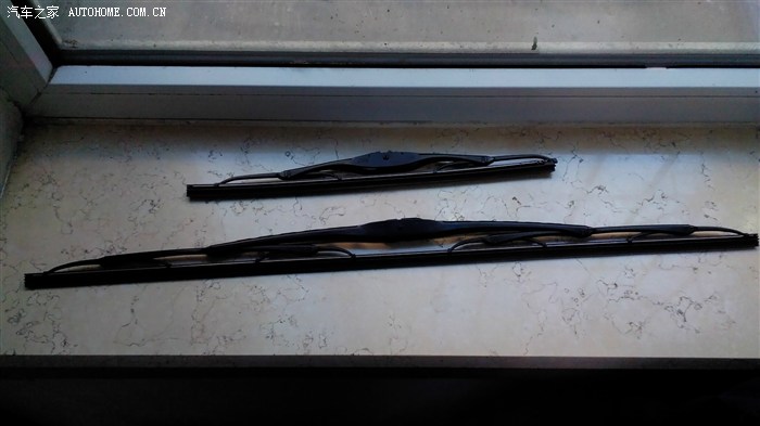

原厂前雨刷尺寸:正驾驶席26",副驾驶席14",分别约合650mm和350mm

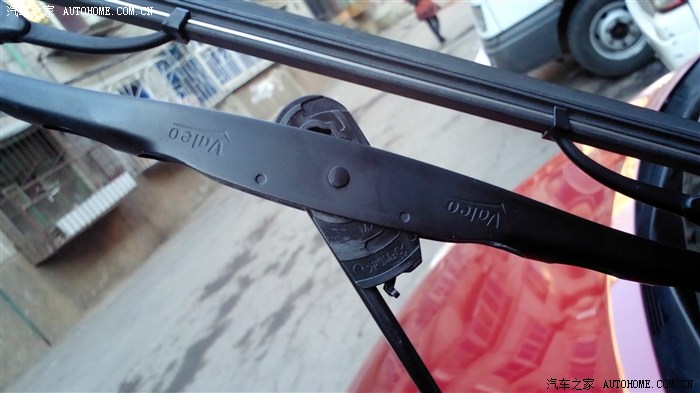

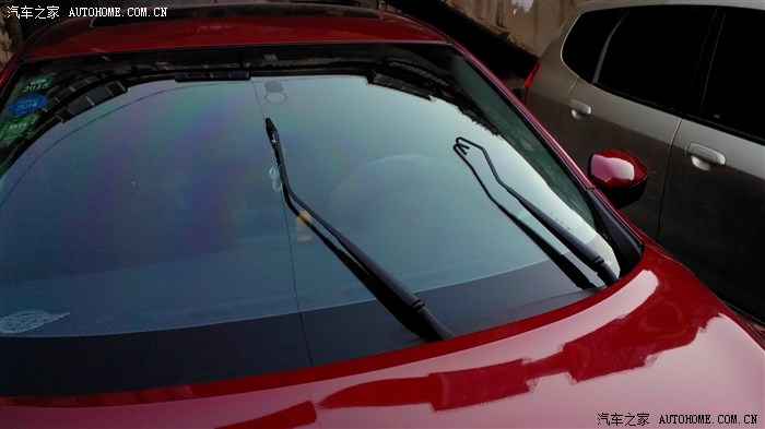

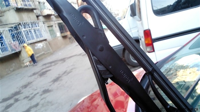

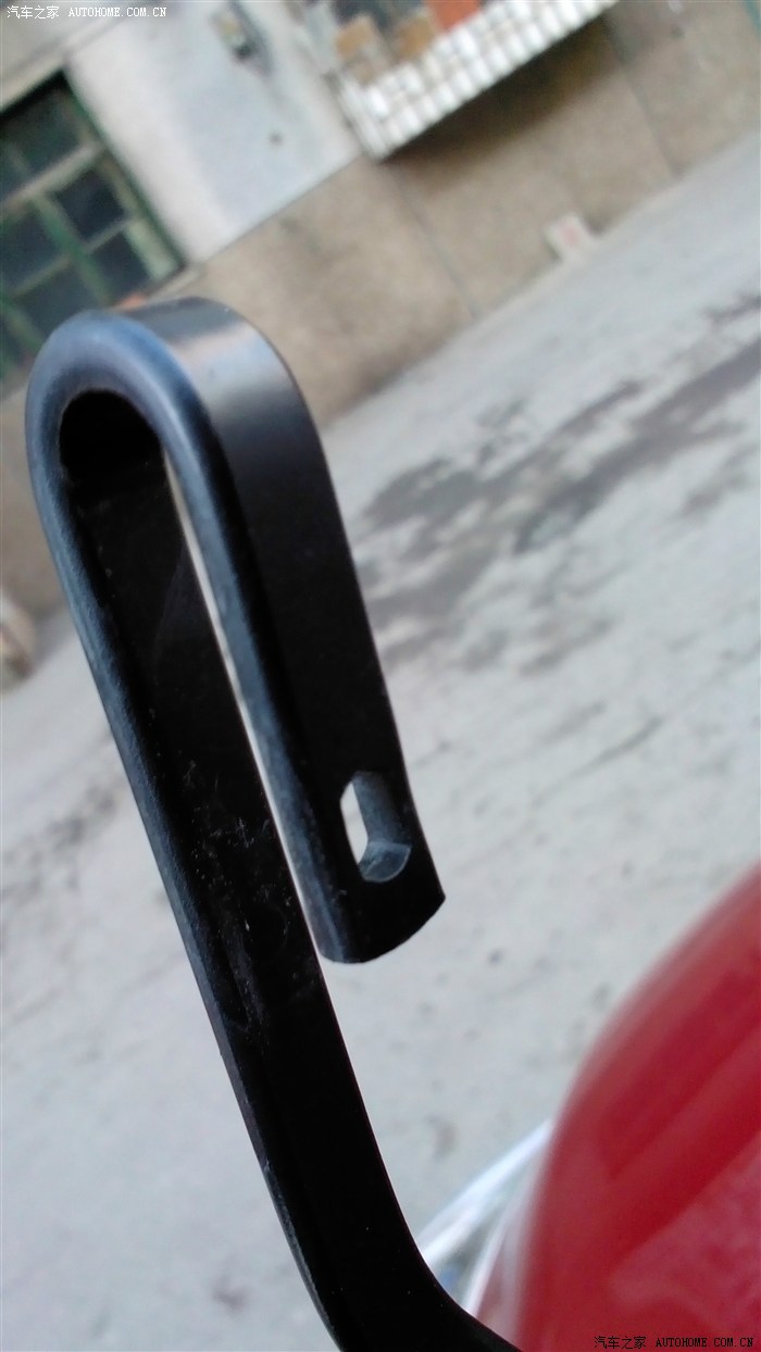

从车上整体拆下雨刷器片需要先将雨刷器立起(具体方法请参见http://club.autohome.com.cn/bbs/thread-c-425-25678149-1.html),而后顺箭头方向按住卡簧,然后向下(发动机方向)用力,即可整体拽出雨刷器片
雨刷器片摘下后,千万记得讲雨刷器片支架复位,不然嘭的一声,可就不是14元能解决的问题了

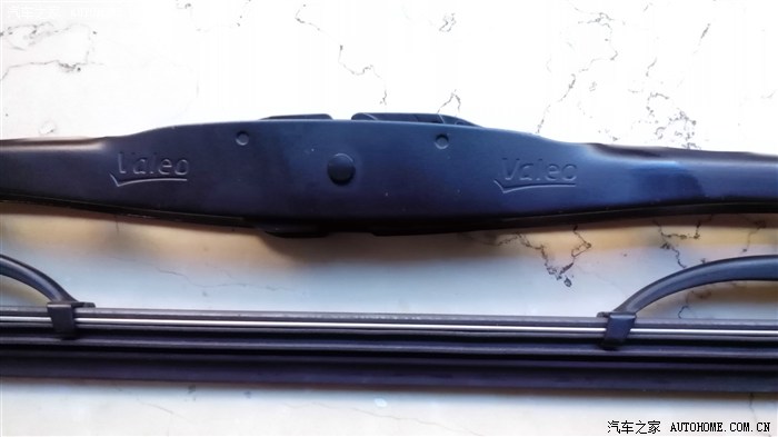

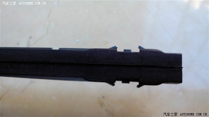

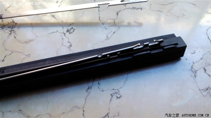

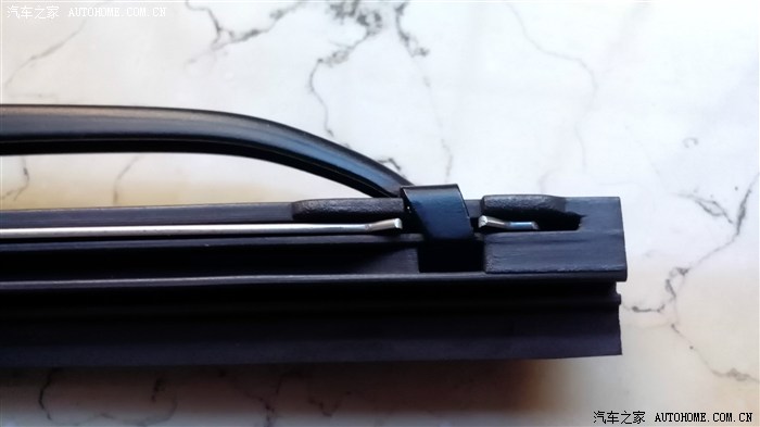

14"雨刷器片一共两节4个卡扣,26"雨刷器片一共四节8个卡扣,胶条两端不同,有方向性。这是其中一端,无固定装置

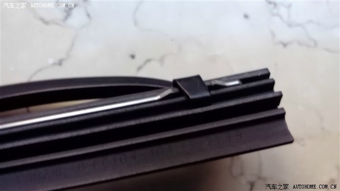

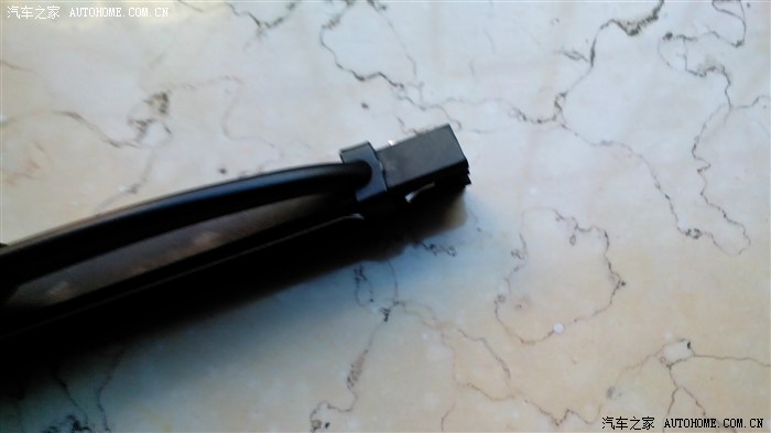

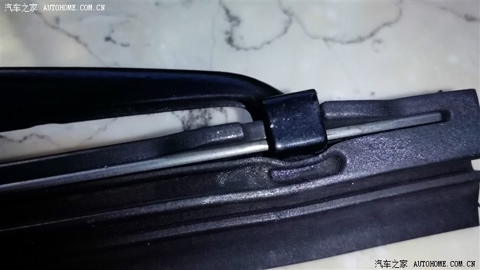

这是另一端,有固定装置

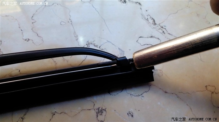

找到有固定装置的一端,用一字螺丝刀、钥匙等尖锐金属稍用力下压这个部位,胶条就整体滑出来了
然后,不要让这个好不容易弄出来的障碍物再去通过其他卡扣,由于另一端没有障碍,反向抽出就o了

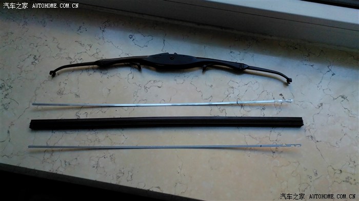

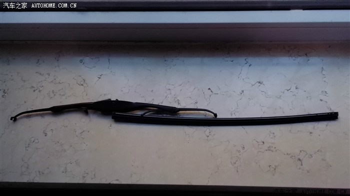

拆开后的全家福
新胶条登场,号称骐达专用,AAA级雨刷器胶条,还是特氟龙的

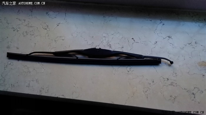

另外,由于钢条本身有弯曲度,所以要选择中间高,两脚低的弯曲方向安装,否者完工后中间先接触风挡,两端后接触风挡可就反了。下图26"的是正确的,14"的就是错误的

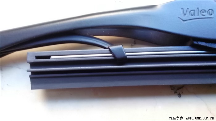

搞定后就可以安装了,安装时不需要向两个方向操作,只要将没有固定装置的一端从一侧的第一个卡扣往里顺就可以了,顺到固定装置的位置,继续一使劲就彻底搞定了。完成后的固定装置处是这样的
与原厂的相比,多了一个卡扣容纳位置,有点类似朋友的中华V5原厂雨刷器胶条。这种胶条本是为了钢条上没有固定装置的雨刷器片而设计的,这种胶条下次再拆时就要注意,需要先把卡扣从容纳位置中摘出来,像这样,然后再一步步操作拆解。这个就是中华V5的原厂胶条,由于钢条上没有固定装置,所以摘成这样后用点力就可以顺出来了

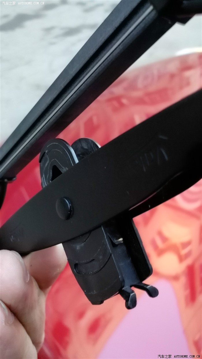

弄好后再往车上安装,像这样套上去
再往上一推,听到嘎嘣一声响就说明安装好了
这里需要注意的是安装方向,一定要将这个突起的卡簧,安装进这个支架的孔洞里,反了的话,是不会有嘎嘣一声的
