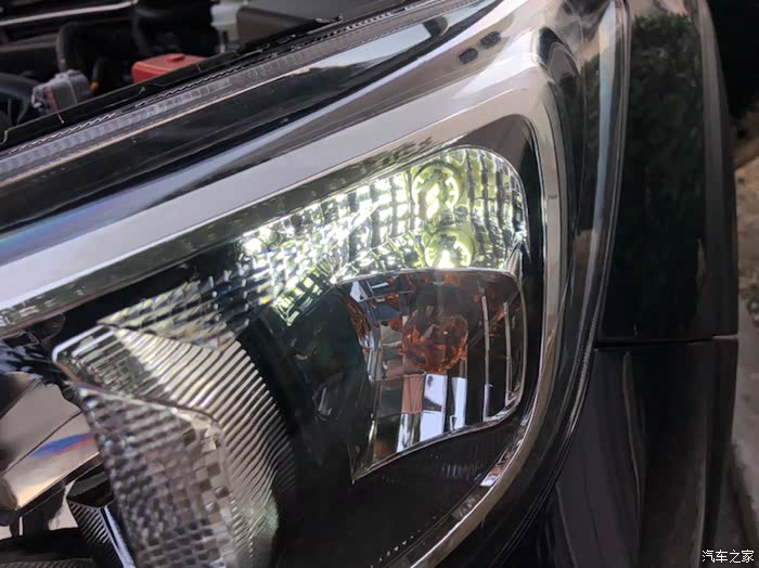

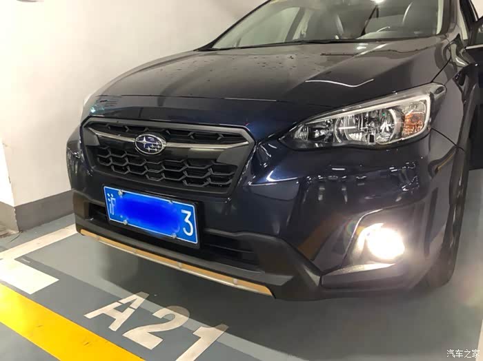

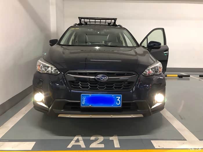

先说最费劲的一个灯,led日行灯!过程太累,没空拍照了!非顶配的日行灯整合在雾灯灯座里,两个灯泡,把日行灯换成led,白光漂亮多了!
补上效果图

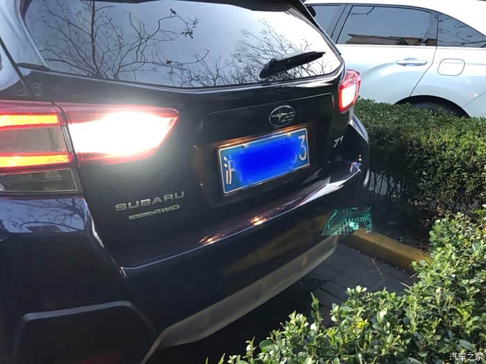

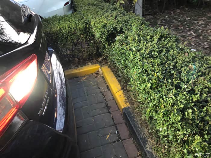

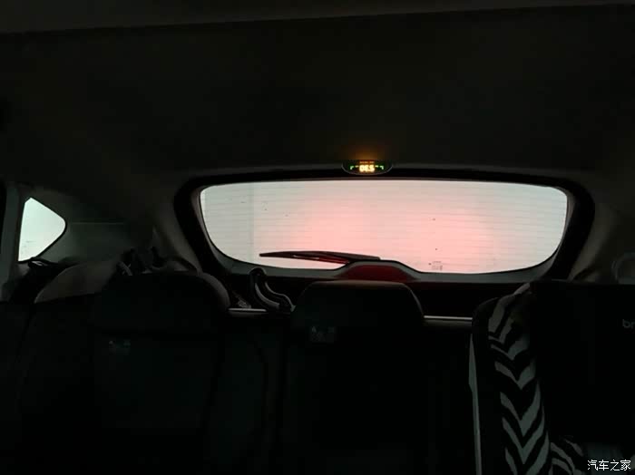

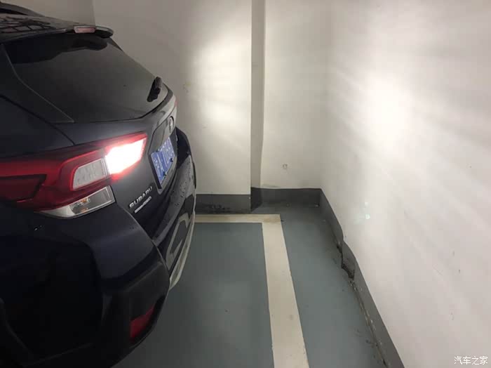

接下来,比较简单的吗,效果也最好的倒车流氓灯,很亮

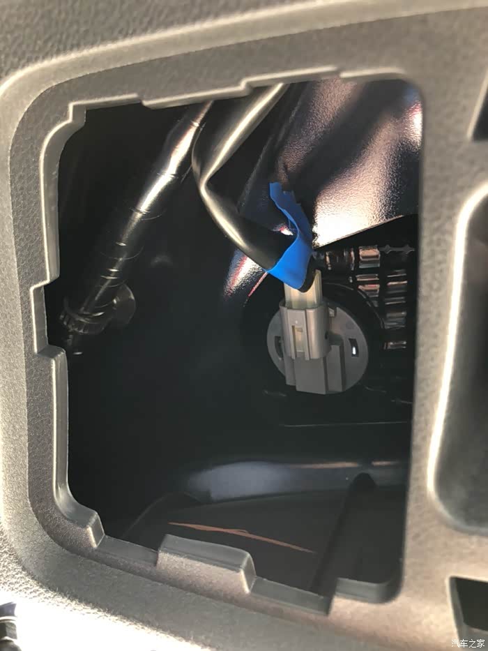

后备箱倒车灯位置
打开,就是灯座

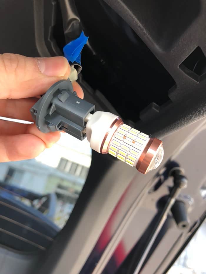

旋下来,卤素灯泡
换高亮LED
亮不亮看效果,下班后到家拍的,天色已晚,效果比较好!
妥妥的

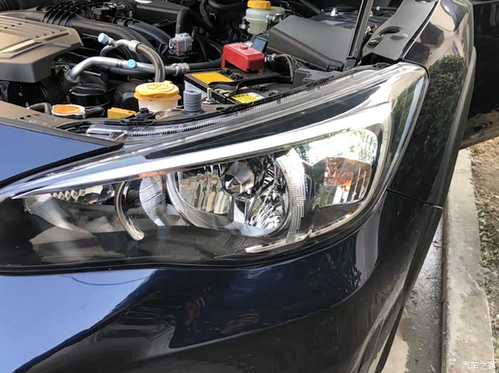

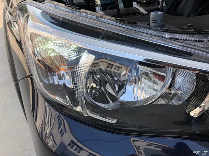

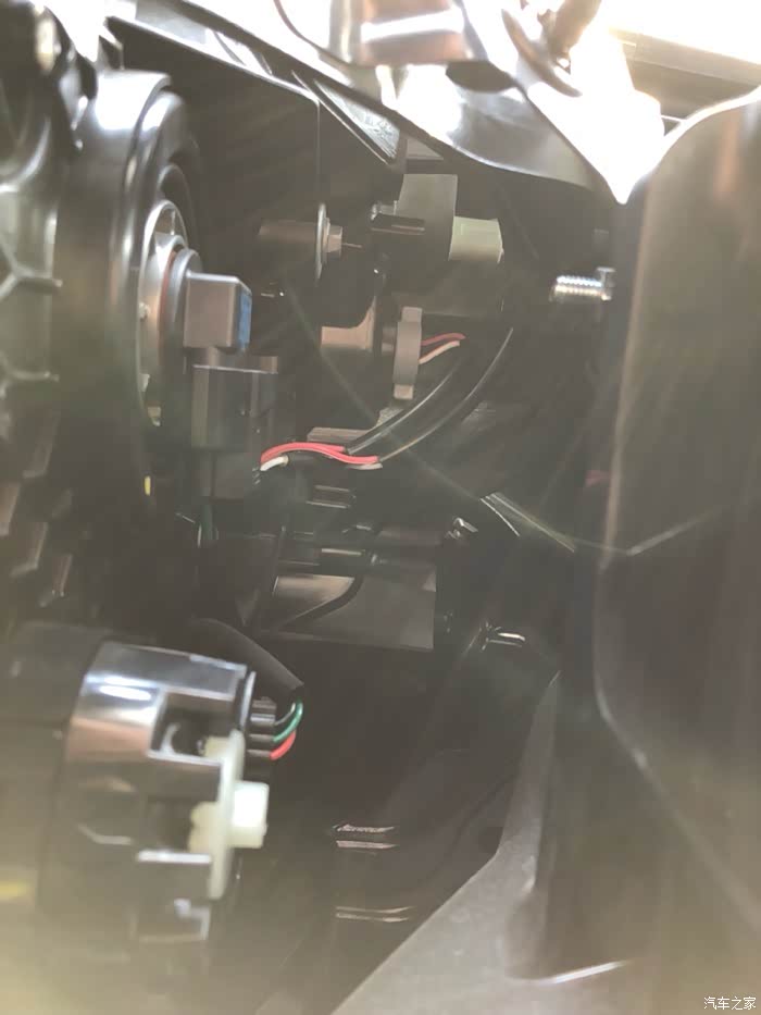

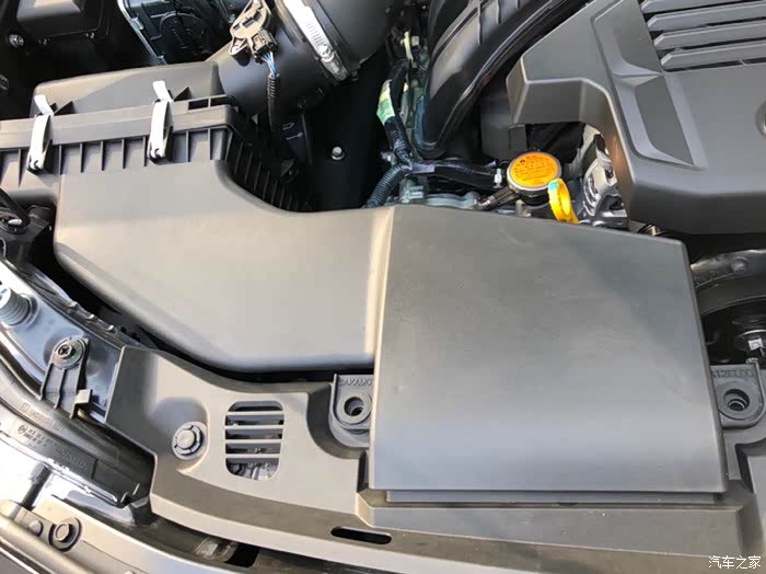

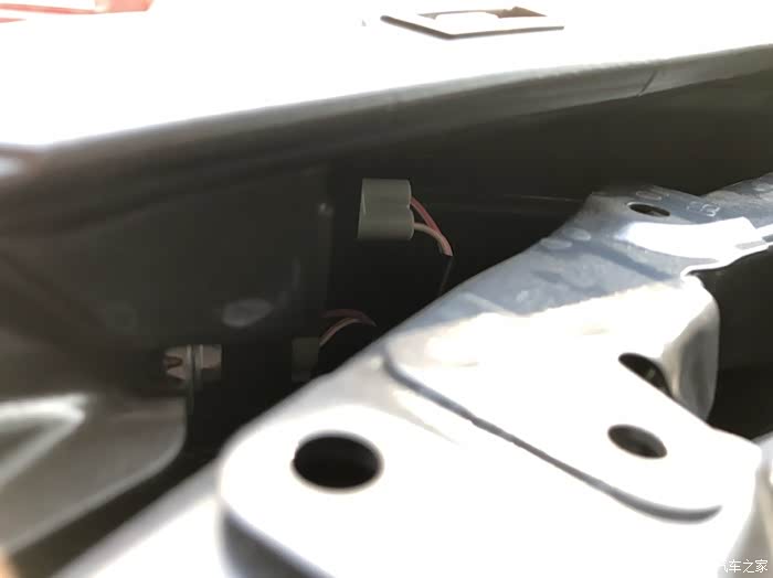

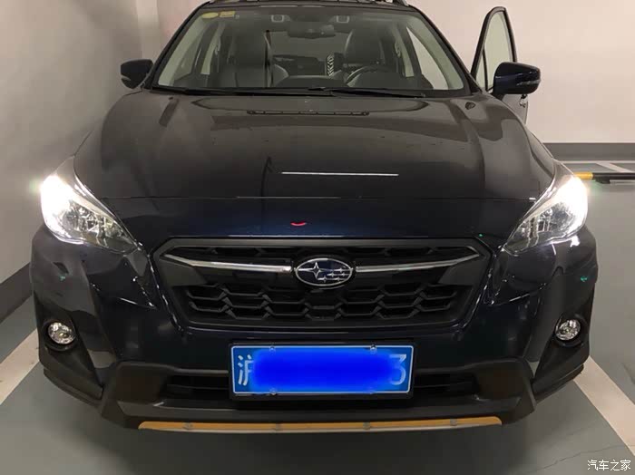

接下来,比较麻烦的前示宽灯
进气口先拿掉

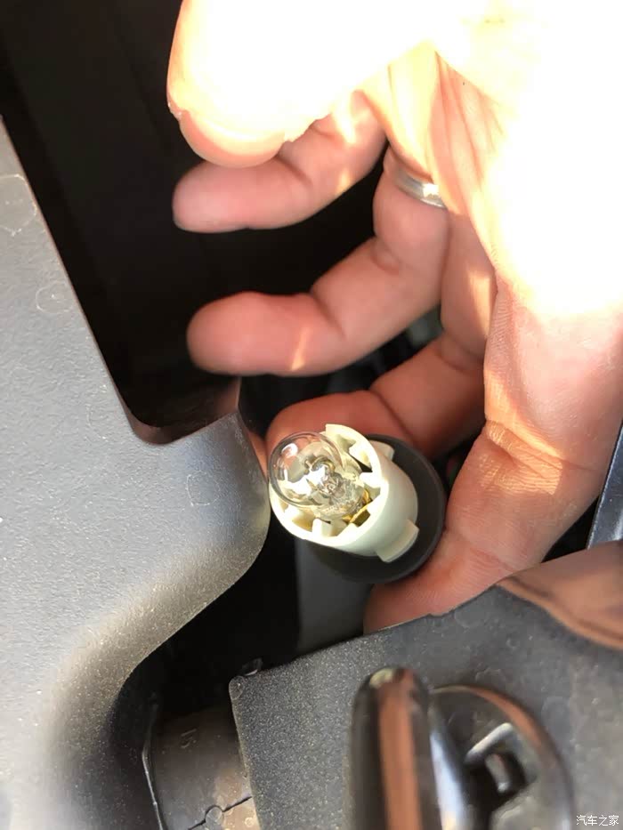

就是这个插座!
从下面伸手进去

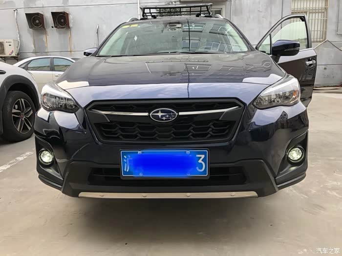

旋下灯座,拔下卤素灯,换上led
天比较亮,效果不明显
补上车库效果图

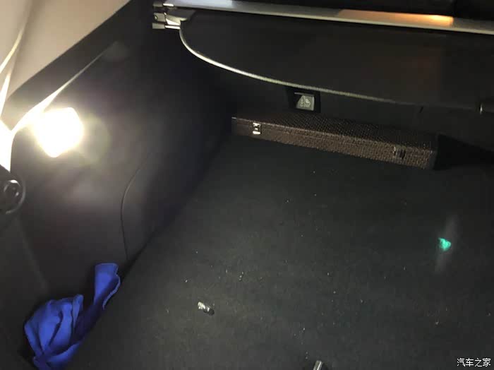

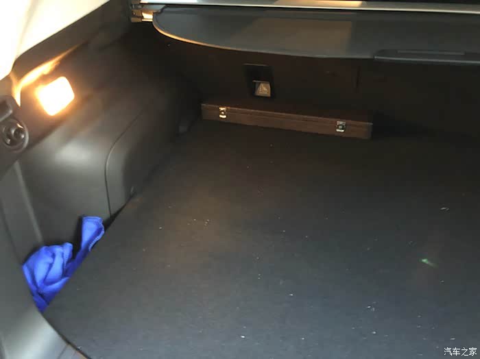

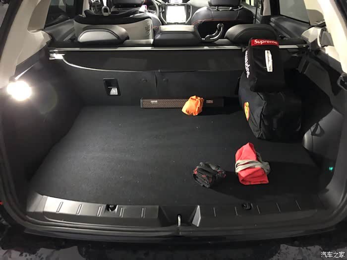

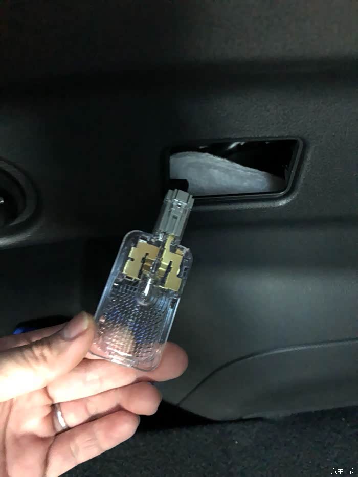

接下来,后备箱灯,简单!
原来的亮度
直接掰下灯罩,拔出灯泡
LED亮度

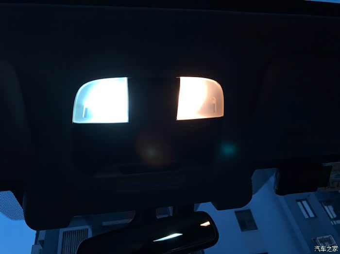

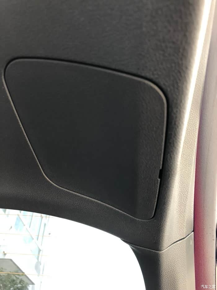

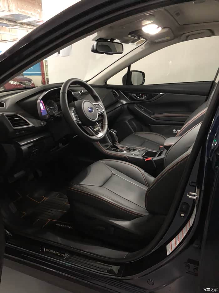

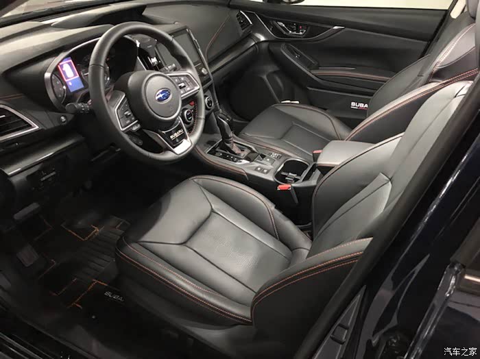

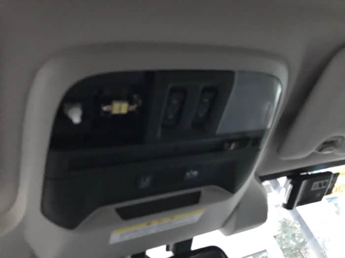

接下来,车内阅读灯,简单!
直接翘灯罩,替换灯泡
亮度对比,牌照效果不明显,实际是亮多了!
补上车库效果
