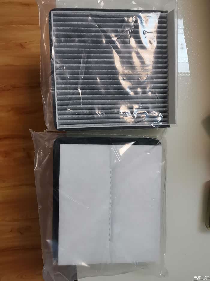

这个是新的,一个空调滤芯,一个空气滤芯
这个是新的,一个空调滤芯,一个空气滤芯

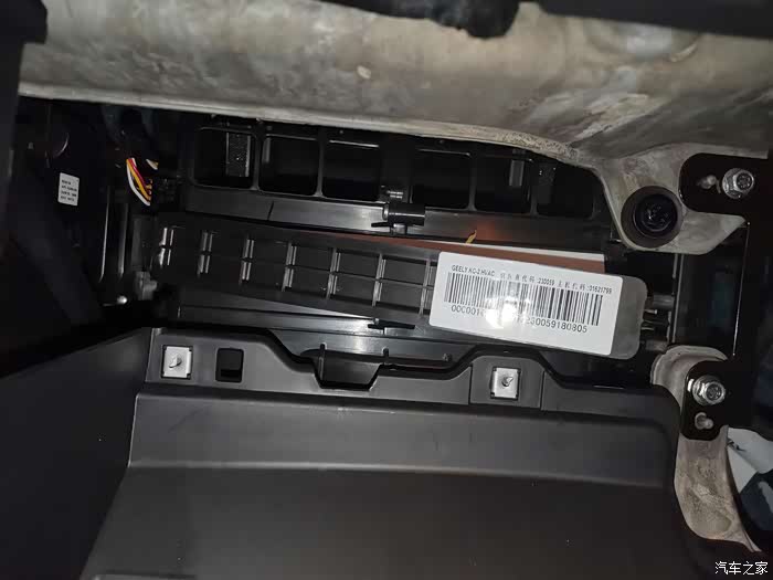

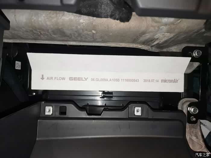

首先是空调滤芯哈,从副驾的手套箱那里着手,两边的连接杆撬开,里面的螺丝应该有6颗吧,都搞下来,拆下一个护板后就是图片这里的样子。
抽出滤芯,注意更换的时候注意方向不要错哈。然后按照原路整回去就可以了,超级简单。

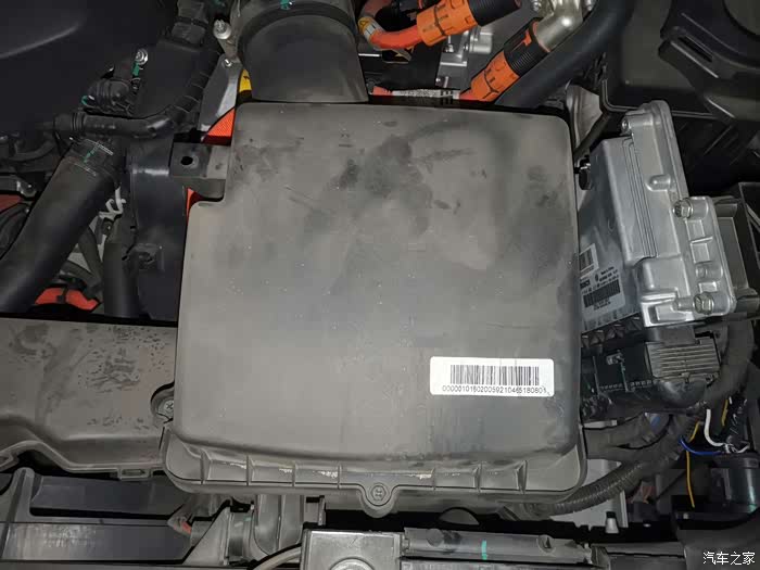

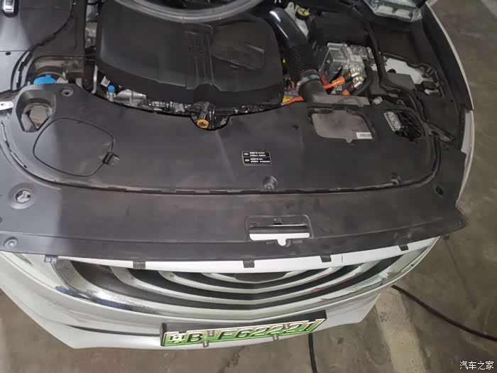

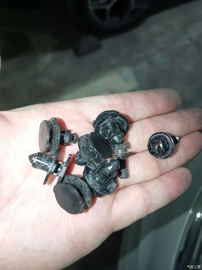

现在讲讲更换空气滤芯,打开车头盖,将图片中的这块板拆下来即可
涉及到的无数卡扣和螺丝两颗
拆下来就看到了空气滤芯的盒子啦,用螺丝刀拧开5颗螺丝,印象中是5颗哈,如果不对请指正。

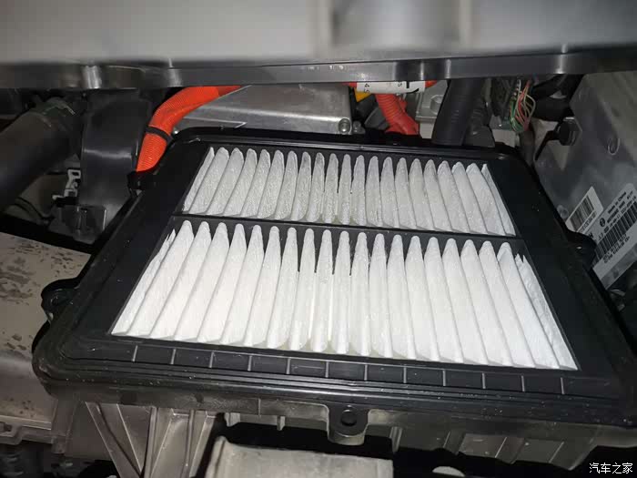

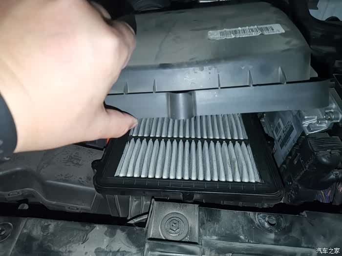

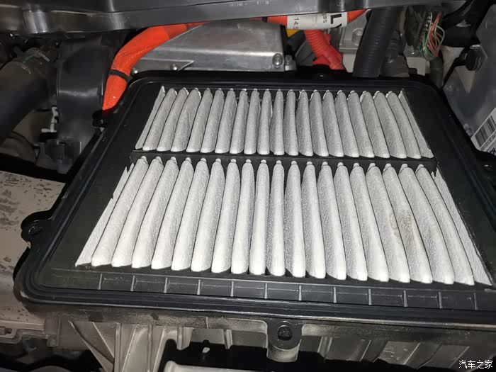

螺丝拧开后,掀开她的黑色盖头,空气滤芯就在那里了,抽出后,更换新的进去就行。
上面有点点黑,下面更黑!
新的换上去,盖好盖子,拧螺丝即可。

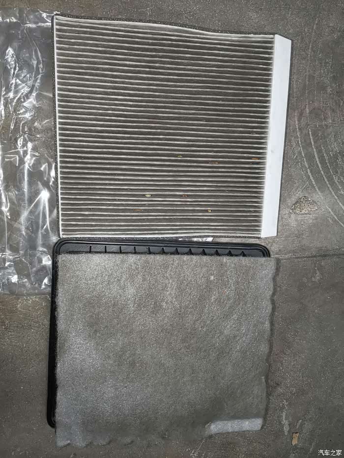

这是更换下来的两个家伙,脏兮兮的,更加坚定了我5000公里就更换的决心!
