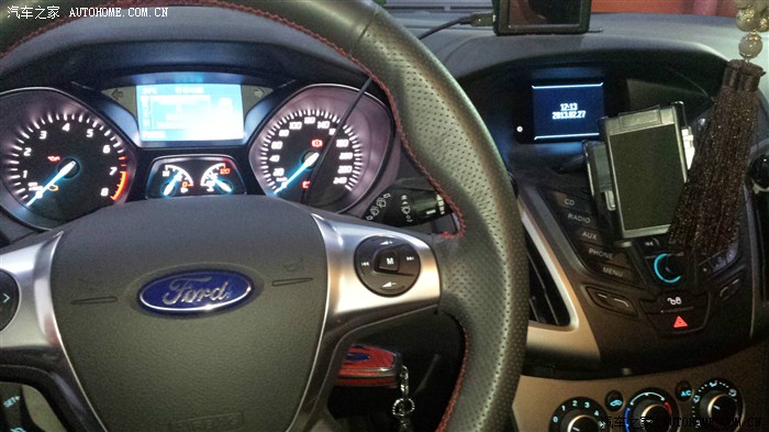

12款新福克斯升级翼虎仪表盘、气囊盖多功能按键、定速巡航、刷隐藏功能。
       因舒适版福克斯缺少SYNC系统,改装蓝牙导航是用不了语音功能的。因此这次升级,先更换仪表,加装多功能按键。遂从网上购来翼虎仪表盘、气囊盖和定速巡航键,比实体店、4S店订货节省了很多开销,来到美容改装店进行升级。

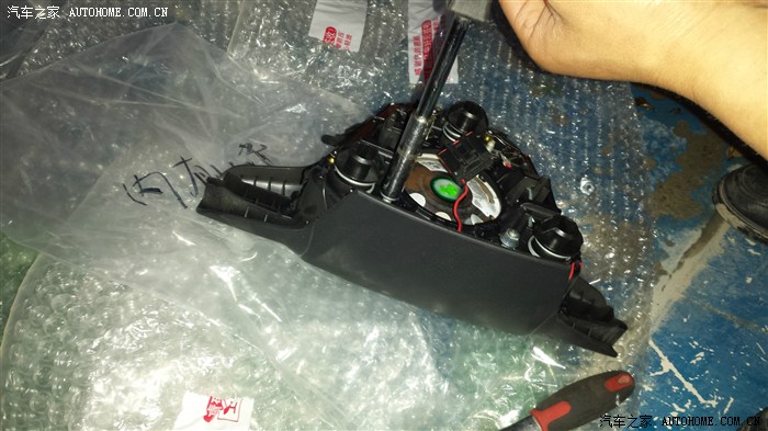

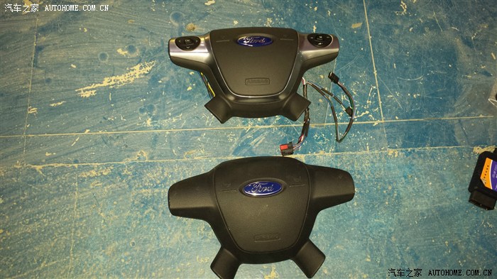

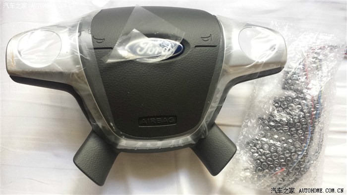

先上配件图给大伙分享下:

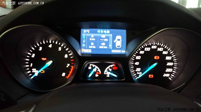

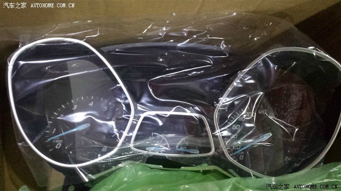

翼虎仪表盘后面多出来两个卡扣,不过一点都不影响实际安装效果,挺不错的!

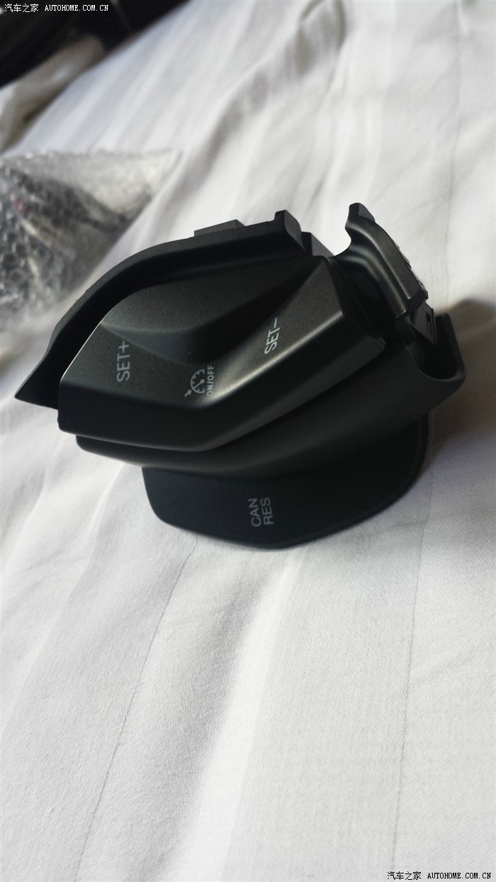

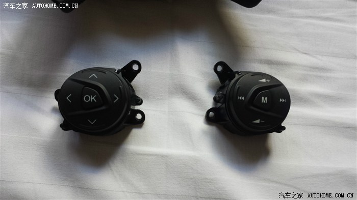

漂亮实用的多功能按键,手感不错了!
当时购买巡航时忘了看是否带LIMIT功能,收到货后才发现缺少这个键,不过没关系,就本人看来,给自己车速弄个上限真是无聊之举
配件和原厂没啥分别啊,我也没注意有没FORD打码商标,但是东西确实钢钢的!

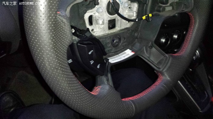

       之后开始拆解方向盘卡盒子,分别左右3和9点转方向盘,让卡扣位置露出,拿平口螺丝刀插入并上撬,同时另一只手掰住盒子上端,撬开后拿手套或者毛巾塞入垫住缝隙,防止自行闭合。同样,重复操作另一个方向的卡扣,掰开盒子后,向上提出,后面的那小块直接往胸口方向水平拽出即可。

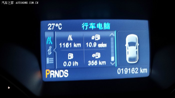

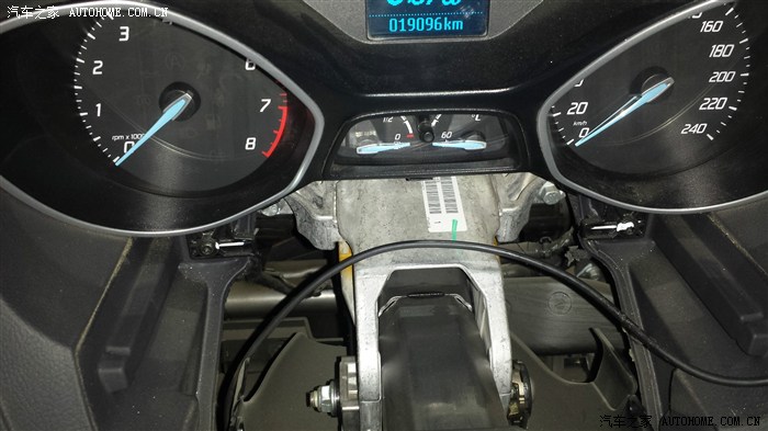

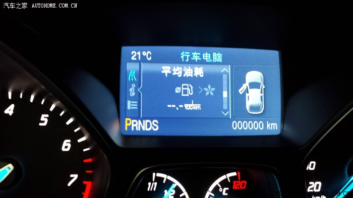

这是已经开拆时拍的公里数。上图的一根线不是原厂的,是我自己买的小行车电脑连到OBD上。

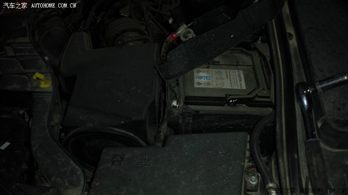

之后拔掉电瓶负极。

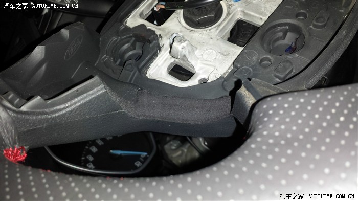

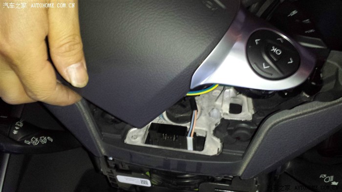

现在就是要取下气囊盖了,这里需要一个镜子,师傅用的是内后视镜,放到方向盘上,就能看到方向盘背面有个卡扣,还是要顶入平口螺丝刀,轻微一撬两个卡扣,就能慢慢打开气囊盖了。当时忘记了拍图,给师傅打照明灯了……
取下原厂的气囊盖后,要卸下气囊。这个时候要双人配合,这个气囊盖是软质材料,两个人四只手拜一下气囊的卡扣,就能顺利取下来,一定不要把气囊撒出来哦。安装的线束过程就不详细写了,需要教程的朋友可以私信,我会给你们传具体的操作说明的

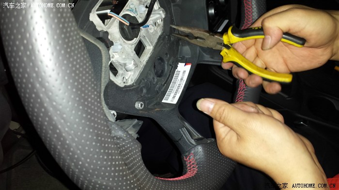

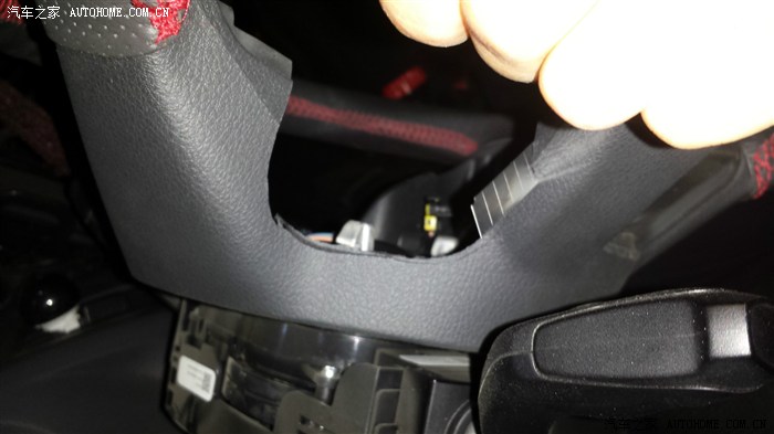

刀割左侧的工程是需要心灵手巧、经验丰富的师傅的
这位师傅的测量方法,是将定速巡航按键拆卸开,运用壳子直接比划位置。
师傅手工活还是挺细致也挺快的,割好后就要用尖嘴钳“夹出一条血路”了,挖好线束槽。一定要小心喇叭那里的按钮,一旦不注意破坏了,喇叭可就按不响了啊

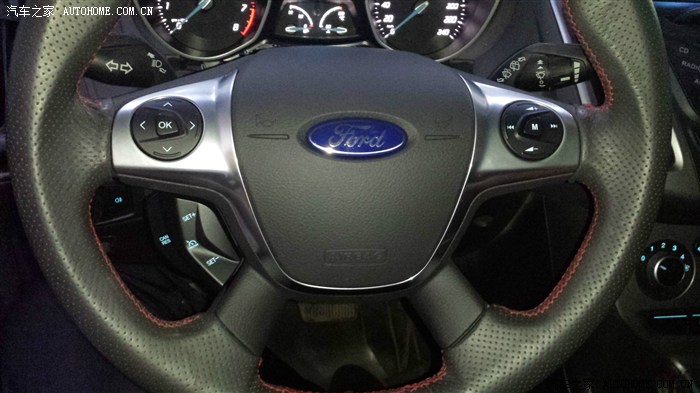

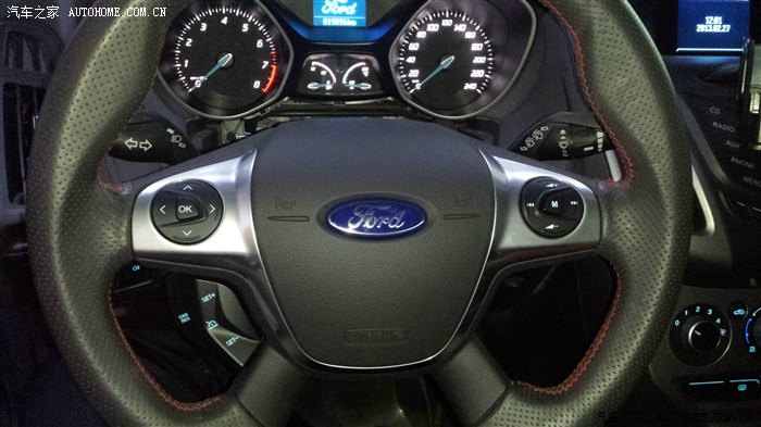

现在开始安装新的气囊盖子,安装时候一定要把线束整理好哦。
成品啦!

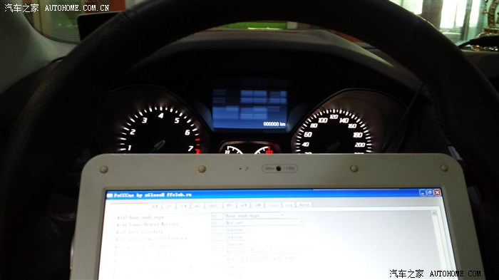

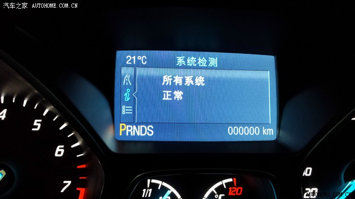

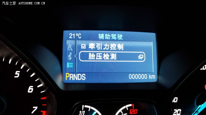

开始刷机

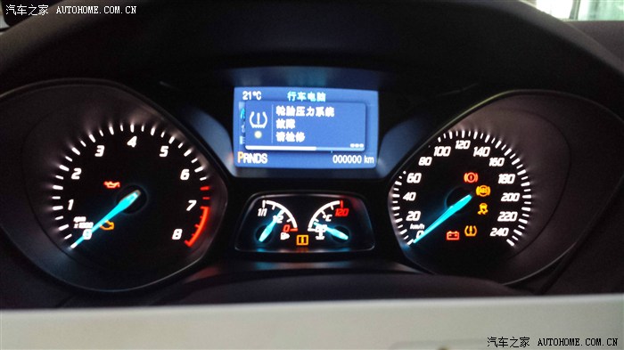

刷胎压监测系统。

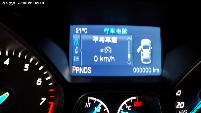

最后,用VCM刷里程,原始里程+50公里即可刷入。

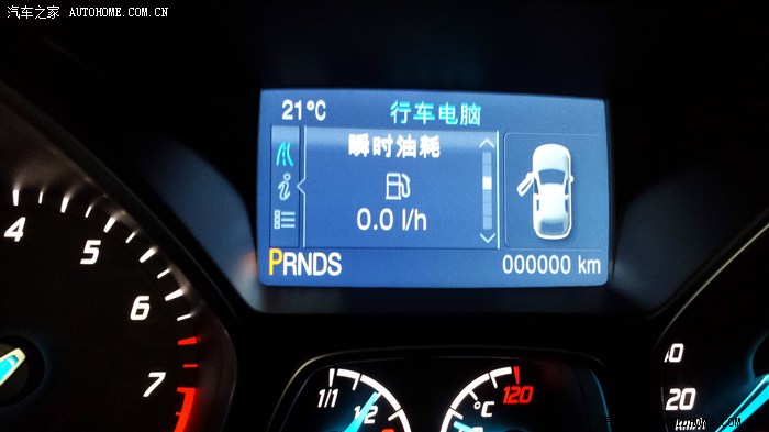

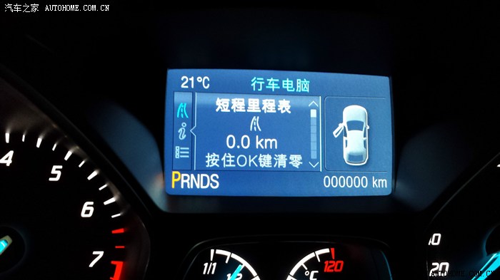

开启的隐藏功能有:
1、 氙气灯免解码器模式(不知道刷出来没)。
2、定速巡航  需要硬件支持,需要巡航开关。
3、自动落锁  ≥7KM自动落锁。外面开不开车门(太实用啦)。
4、120报警  大于等于120KM/H提示。
5、胎压监控 ABS传感器被动胎压监测,跑气报警。
8、ECO模式  福特节油评分模式,(这个没找到)。
9、轮胎尺寸 可以改大脚时候去除误差(还是没有)。
10、辛烷值   可以改95号汽油或者默认91号汽油(没有)。
11、紧急刹车+双闪闪–烁 紧急刹车双闪开启(这个可以有)。
12、舒适按键完美控制原车导航。
13、非法进入车内防盗报警系统。
