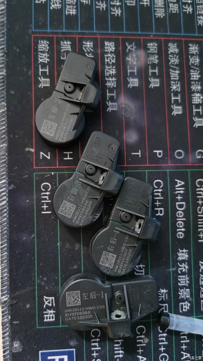

拆下来的胎压传感器

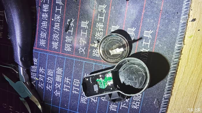

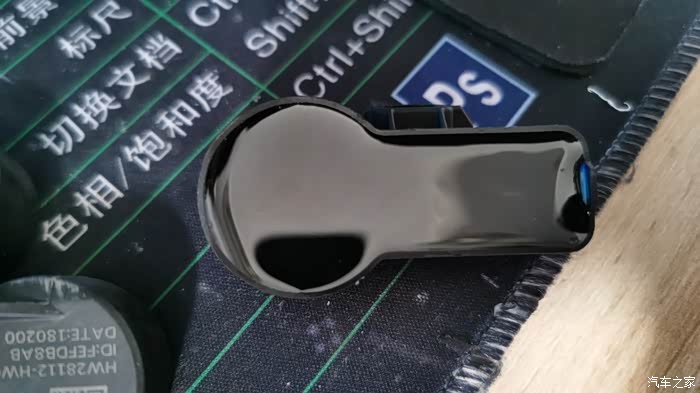

由于是塑料外壳所以热风枪调到100度不会损坏外壳,环氧树脂也能软化。

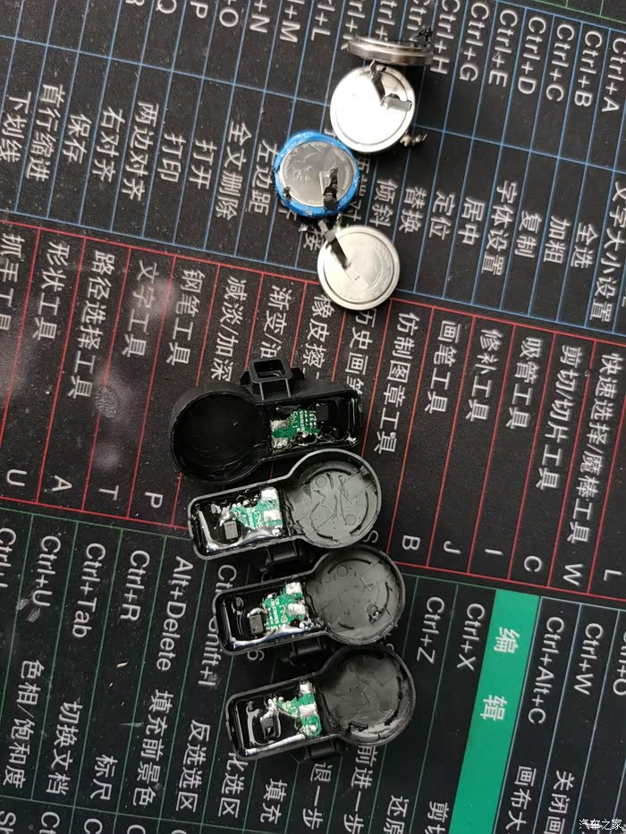

传感器应该是分两次封装的,所以先弄掉表面的一层,软化后很好弄,不要暴力。弄完表面一层就会露出电路板和电池。

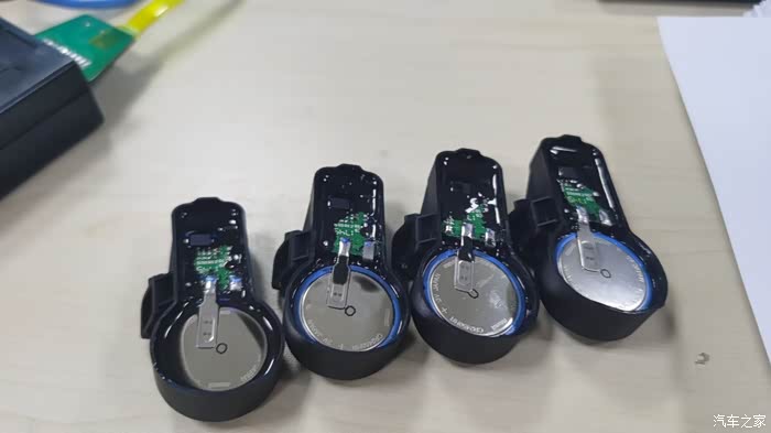

I只需要清理电池部分的环氧树脂,把电池抠出来就可以了。

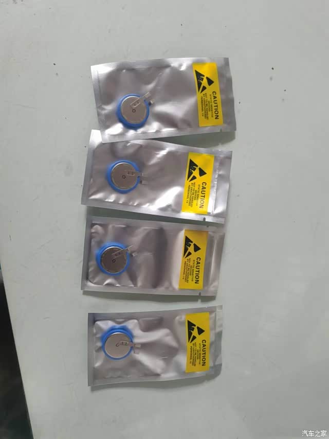

淘宝买的电池万盛cr2450同方向焊脚的,34四个包邮
四个传感器电池部分清理的干干净净,强迫症

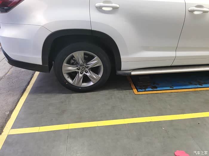

换上新轮胎,还是韩泰的ra33,京东自营的659,

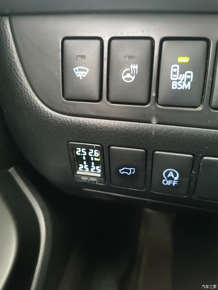

不用匹配,装上后启动车走几十米数据就正常了,一切正常。
