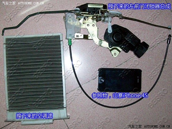

我车异常落锁的现象在5月份出现后6月份恶化(参阅这个贴),于是在6.4这个特殊日子致电4S订了一个左前门的闭锁器总成,到6.18终于通知我到货了……于是我预约了在2012年06月22日早上前往,顺便处理令我纳闷的积水问题。
9点前到达新大昌4S,已经N多瑞风、和悦存在……接待我的康哥安排了师傅处理,并建议我参加这月的【清凉一夏 悦满江淮】活动用BG空调清洗剂对空调系统进行清洗,原价180活动价60并赠送空调格,还赠送4次50元的工时费代用券……一番好意,就接受了吧。

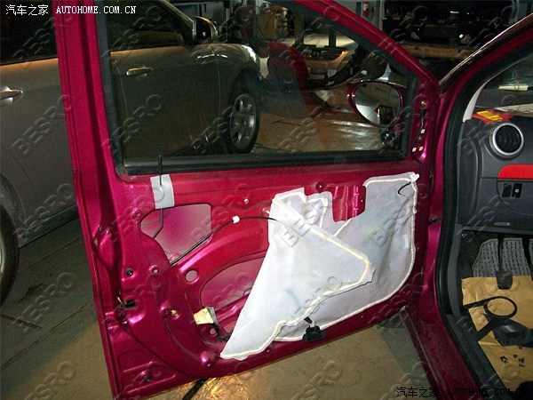

首先处理闭锁器问题:

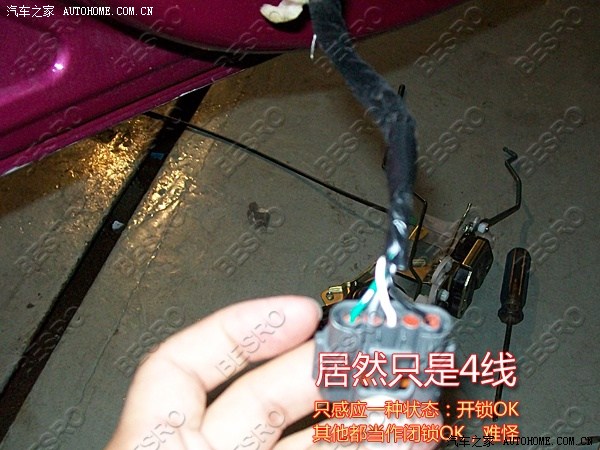

更换后问题解决,不再出现异常的自动落锁现象。从原本5脚而插线只有4根来看,江淮只使用了闭锁器状态反馈的其中一种,估计是开锁OK这个,正好这个开关的这个状态下接触不良,让中控误以为闭锁OK而引发向4门发送闭锁指令……希望这个部件能长寿一点……也敬请江淮注重这个部件的供应商生产质量,因为已经至少0.1%的用户遇到这个问题了。
以上项目,左前门闭锁器总成99.2,工时费60……

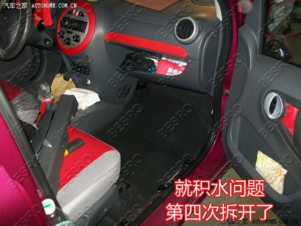

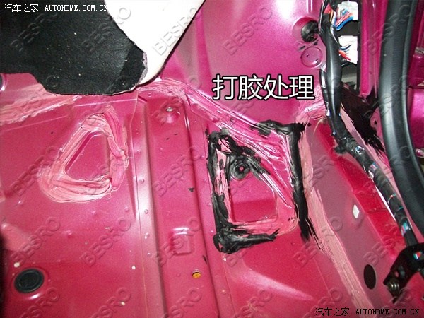

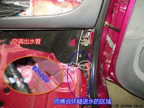

接着处理积水问题,由于已经拆开了3次,我在师傅处理闭锁器前就把它拆开了:
这个项目我坚持要厂家索赔,4S没答应协助,但是决定不收费,观察这样处理后是否已经解决。

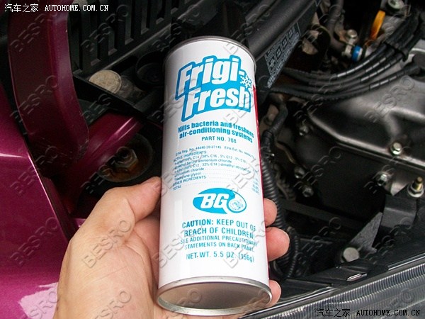

然后就是所谓的活动项目:空调清洗和车况检查,使用的是BG708空调系统清洗剂,还有一半没用完,带走:

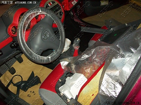

以上项目执行期间,我发现小工拿错了空调滤,只好指导他把原车的拆下来拿去仓库寻找,我以为没有的,想不到真有!可惜不是原来那个有活性炭带花粉过滤功能的,估计是江淮把这个神马减配了……

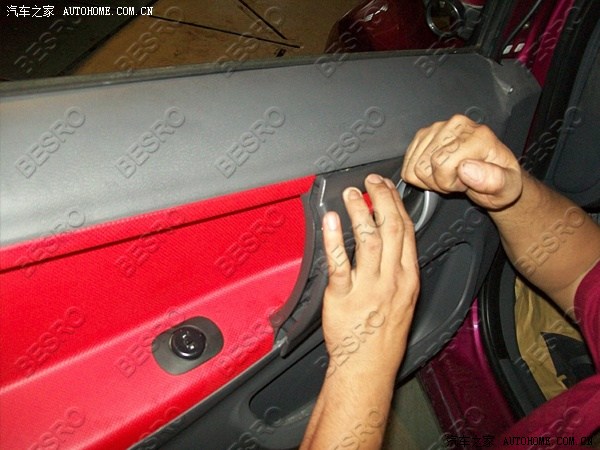

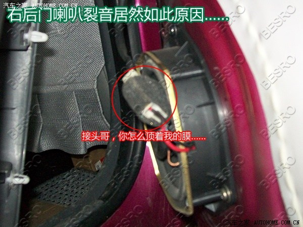

原本想在4S处理我右后门喇叭裂音的事情,而且已经把福建车之前友送的原装喇叭带来了,但是听到要60工时费,马上萎缩了……回到家里自己马上按照早上从师傅那里学到的技巧把右后门的门板拆开,一看,傻了……江淮啊!你的装配工怎么这个水平啊:

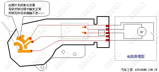

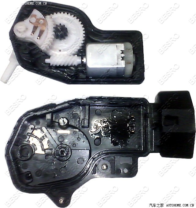

暴力拆开了这个闭锁器,分析的结构如下:
悦悦使用的省了一根线,开关合上表示开锁,分离表示闭锁。多数引起胡乱落锁、抽筋抖动的原因就是闭锁器内部静触片氧化导致部分位置接触不良,导致实际开锁成功后,开关没实际合上,中控就以为你重新落锁……
