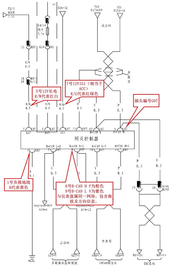

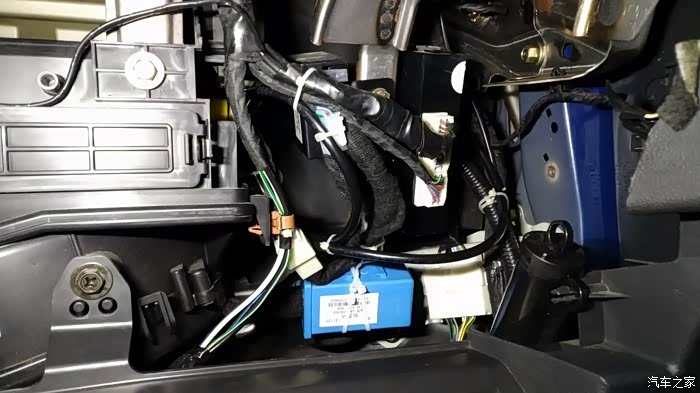

之前这个帖子CAN总线取的是天窗的“1#CAN”,结果不包含海拔信息,海拔固定显示79米不变化。
思来想去,中控仪表能显示海拔及方向信息,那从这里取CAN信号一定可行。

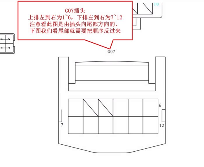

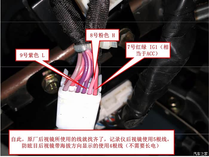

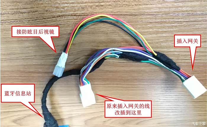

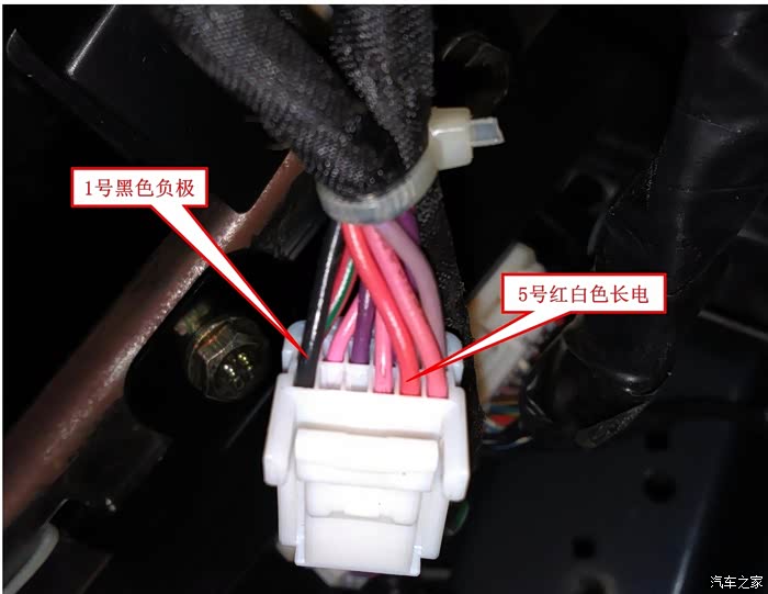

以下改装均不破坏原车线路,按此方法可自行制作电子防眩目后视镜的转接线(四线:ACC,地线,B-CAN H,B-CAN L),原厂行车记录仪后视镜(比四线多一根12V长电)。

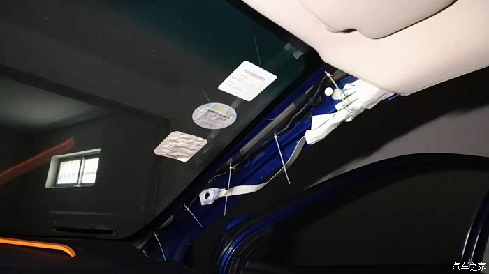

我使用的是黑色的3芯屏蔽线,加上屏蔽层刚好4根,屏蔽层作为地线使用。

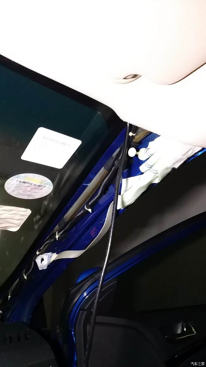

上车把右侧A柱内饰板拆下,走线经过这里,线比较粗,需要使用扎带固定

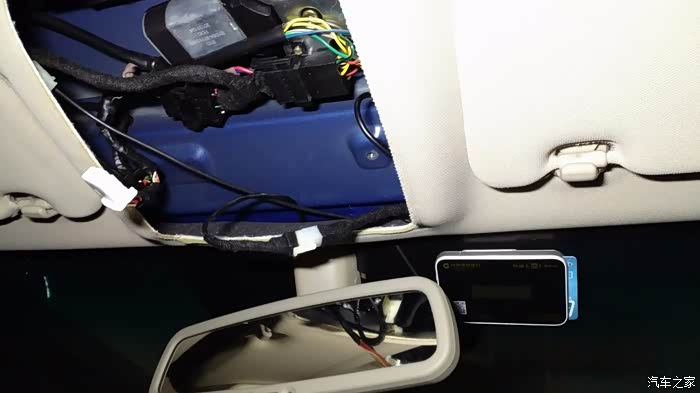

转接线与之前改好的后视镜插头连接,线从顶棚与前档玻璃之间塞进去。
扎带固定好
蓝牙信息站固定好,转接线也使用扎带固定,避免晃动。
现在后视镜上的海波已经能够正常显示了,如果是在地下车库或者楼房里面没有GPS信号的时候,后视镜上的海拔高度是不会变化的。
