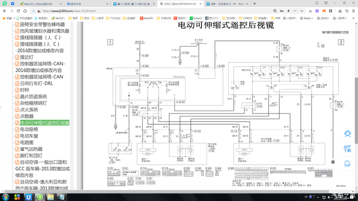

我查了一下帕杰罗电路图,帕杰罗后视镜控制的确和其他日系不一样,其他日系车就是一个开关2条线直接控制后视镜折叠张开。帕杰罗是用一个负极脉冲信号1条线控制后视镜折叠张开。果然购买控制器没有一帆风顺,在网上桃宝问了好几家都说没帕杰罗的折叠控制器,后来买了一个控制器结果安装用不了。后来又问了一家,卖家说帕杰罗可以用的,控制器外面还加了一个继电器,说原本是丰田车用的,就是加了这个外带的继电器所以帕杰罗可以用的。产品我实在不敢恭维,接线复杂,要接8条线,还外带一个继电器。后来我继续搜索终于找到一家网店说有帕杰罗专用的后视镜折叠控制器。是帕杰罗专车专用的,不要外带继电器,安装简单,插头对插后,只要接3条线。于是我就购买安装,改装后效果理想。控制器折叠控制有5种工作模式,可以自由设置,用手机就可以设置,不要拆开控制器设置。手机上可以开启或关闭自动折叠功能。还可以设置锁车1次折叠或在锁车2次折叠。可以设置开锁自动张开后视镜或者通电自动张开后视镜。

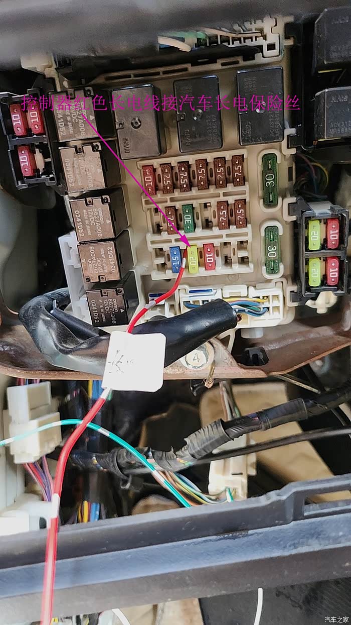

控制器红色线接汽车的长电保险丝。

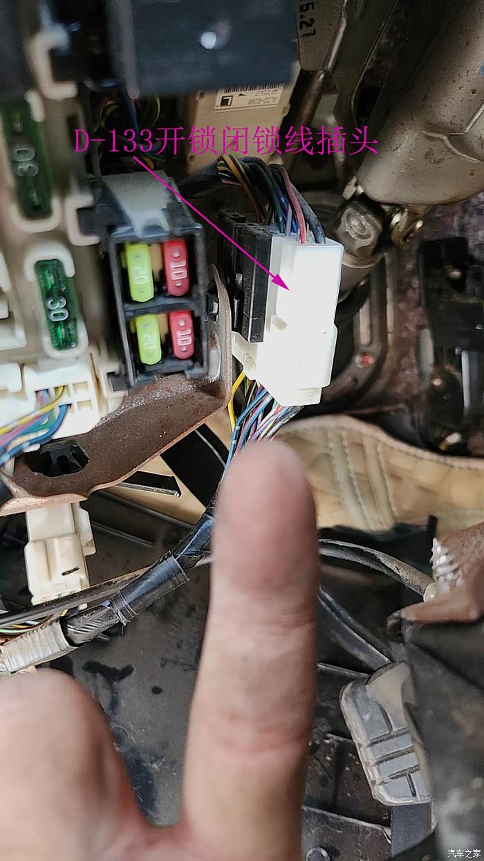

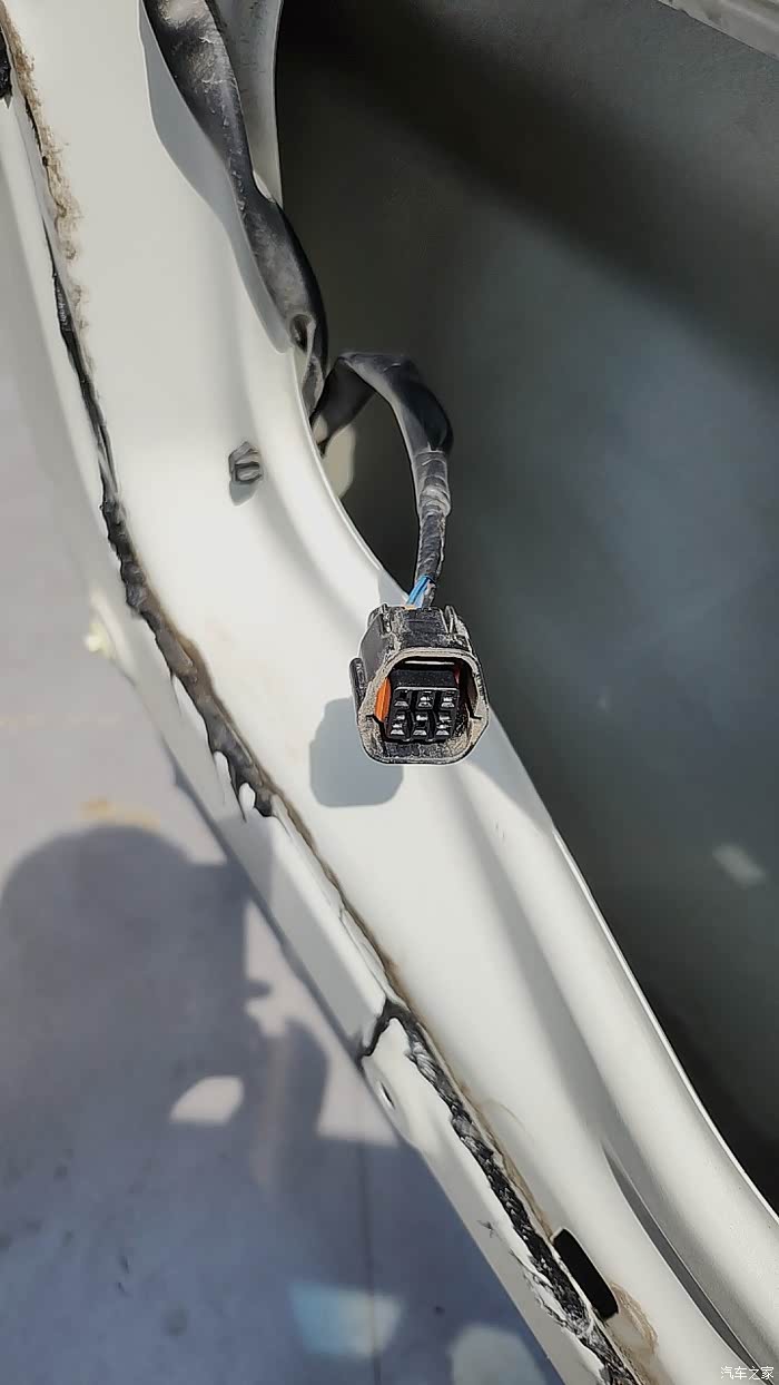

帕杰罗的门锁电流图。闭锁线和开锁线可以接左门内的门锁插头,也可以接中控左下角的插头D-133。
控制器的绿色和白色线接门锁电机的闭锁开锁线。可以接左门内的门锁插头,也可以接中控保险丝旁边的D-133插头。

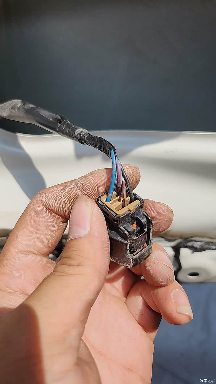

门锁插头F-05的6号蓝色黑色线是闭锁线接控制器绿色线。4号蓝色红色线是开锁线接控制器白色线。
插头D-133的14号蓝色黑色线是闭锁线接控制器绿色线。15号蓝色红色线是开锁线接控制器白色线。

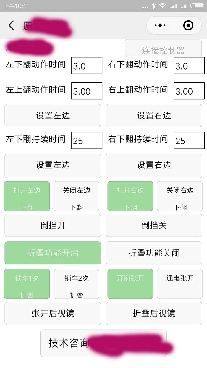

控制器安装后就可以锁车自动折叠,开锁自动张开。如果要设置不同的工作模式。可以用手机设置,微信扫描控制器二维码就可以用小程序设置。手机上可以开启或关闭自动折叠功能。还可以设置锁车1次折叠或在锁车2次折叠。可以设置开锁自动张开后视镜或者通电自动张开后视镜。

帕杰罗后视镜电路图,帕杰罗是用一个负极脉冲信号1条线控制后视镜折叠张开。

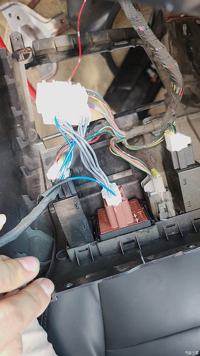

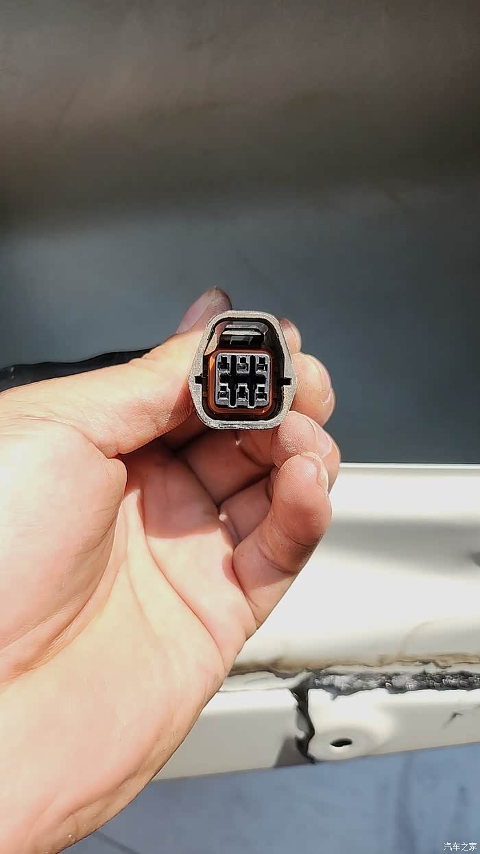

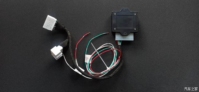

控制器有一对插头和原车的后视镜折叠开关对插。控制器有3条线,红线线接汽车保险丝的长电。绿色线接汽车的闭锁线。白色线接汽车开锁线。控制器图片。

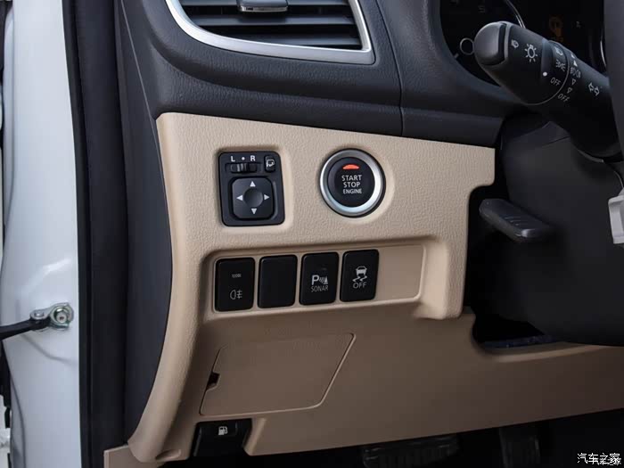

汽车后视镜调节开关图片,控制器的插头就是和这个开关对插。
控制器插头和后视镜调节开关对插。
控制器红色线接汽车的长电保险丝。

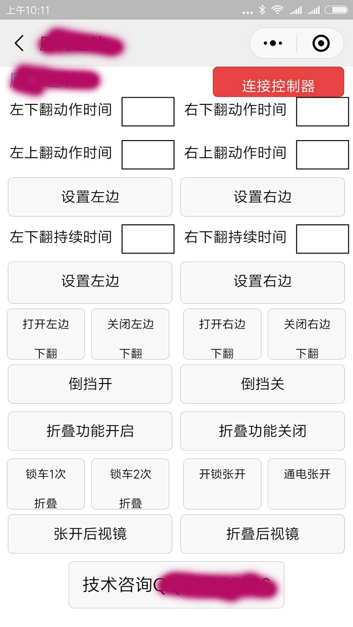

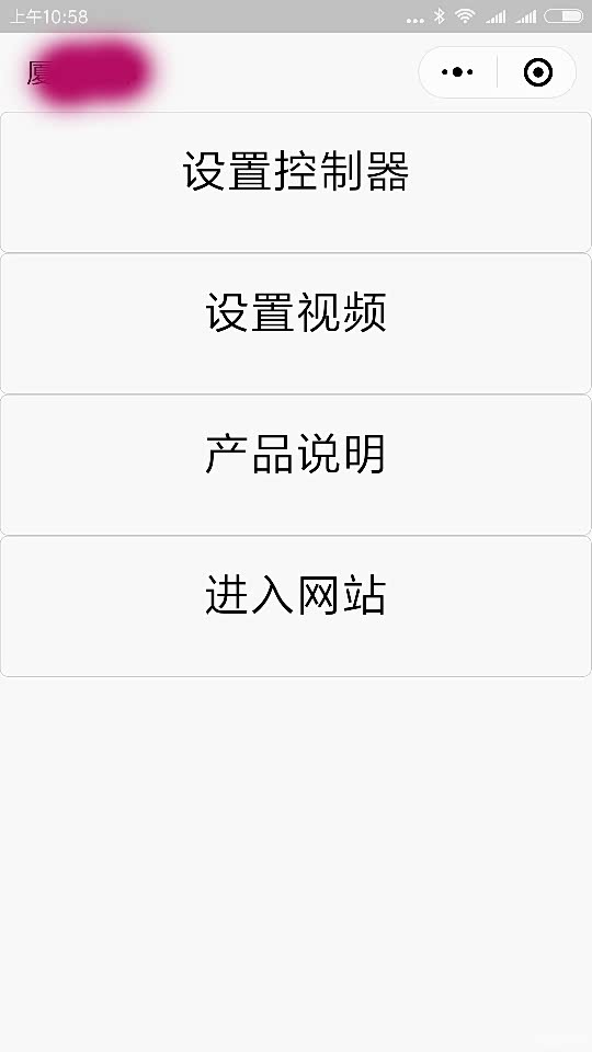

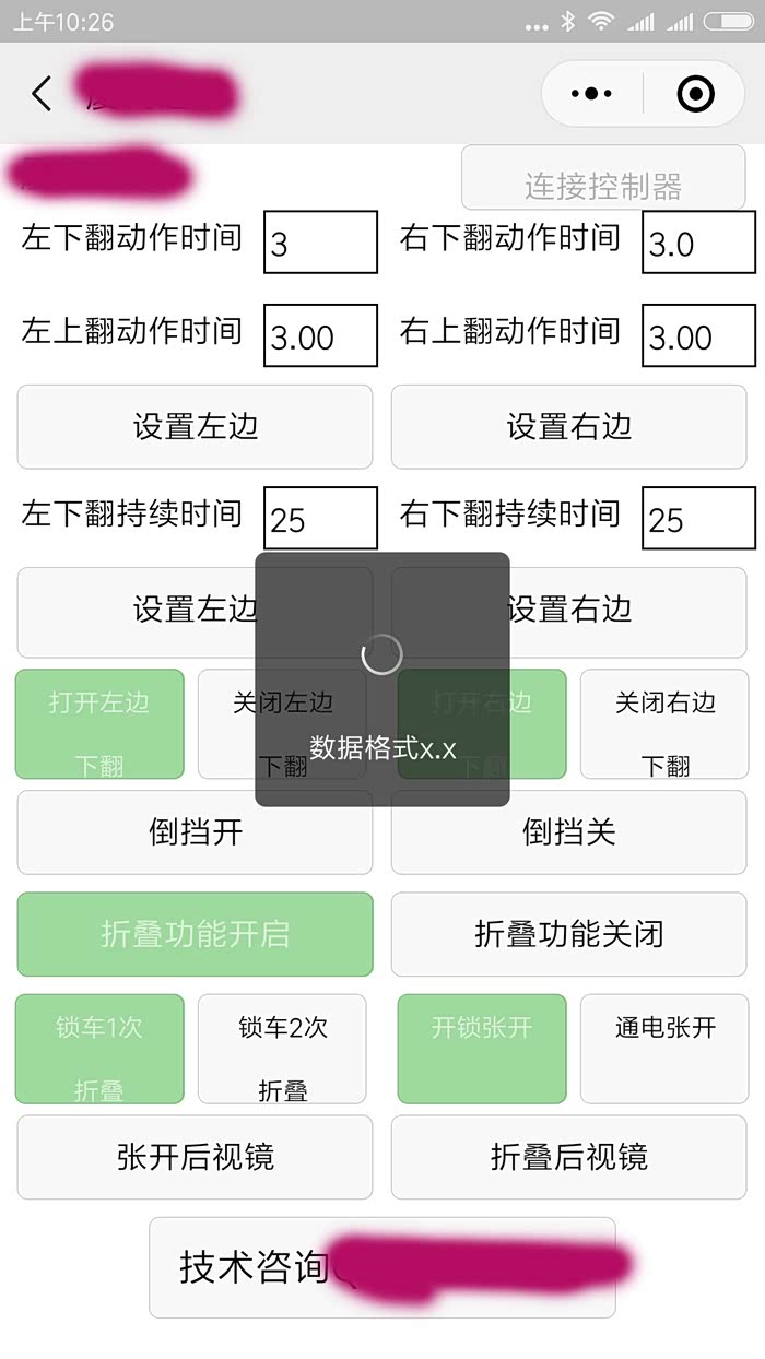

点击蓝牙信号。连接控制器。
