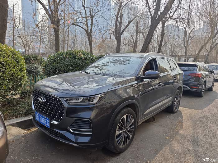

我的爱车虎8常年停在树下,树上的断枝落叶经常会落在车上,因此定期清理断枝落叶是我爱车养护的日常工作。

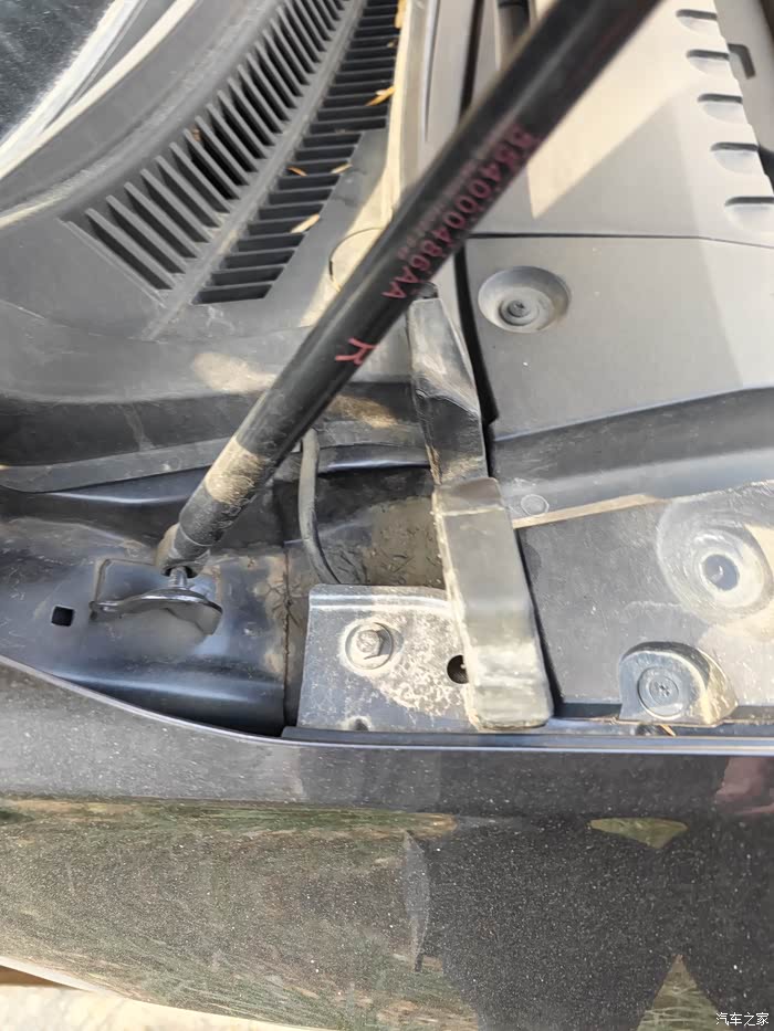

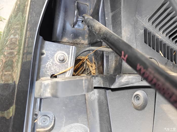

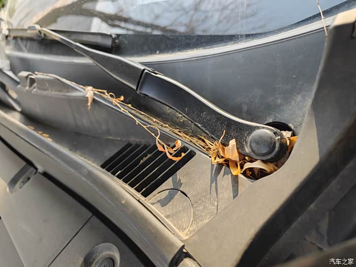

落叶如果不及时清理,遇到下雨天会随着雨水冲到雨刷的排水孔和晒水槽中,堆积多了就有可能堵塞车辆的排水系统。

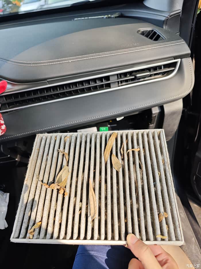

还有一些小叶子会落进空调进气孔,开空调的时候会被吸到空调滤芯上,在潮湿的雨季容易滋生细菌、霉菌,直接影响到车内的空气质量。
这些落叶藏的位置都很隐蔽,要是有又吃吸尘器清理起来会更方便。

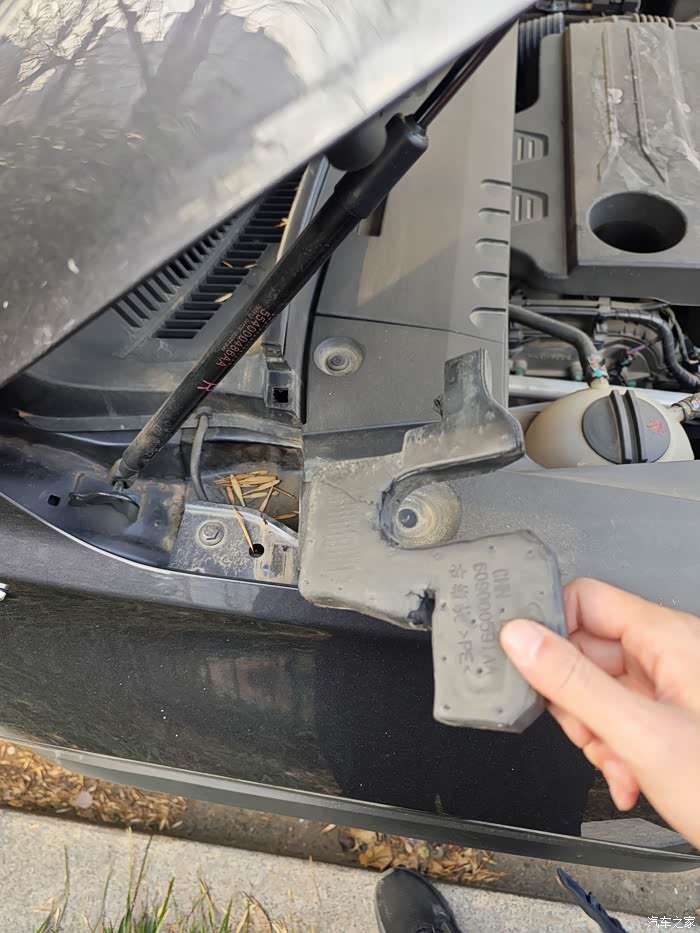

清理的时候排水槽的这个泡沫可以先拿下来,清理结束再插回原位即可。
