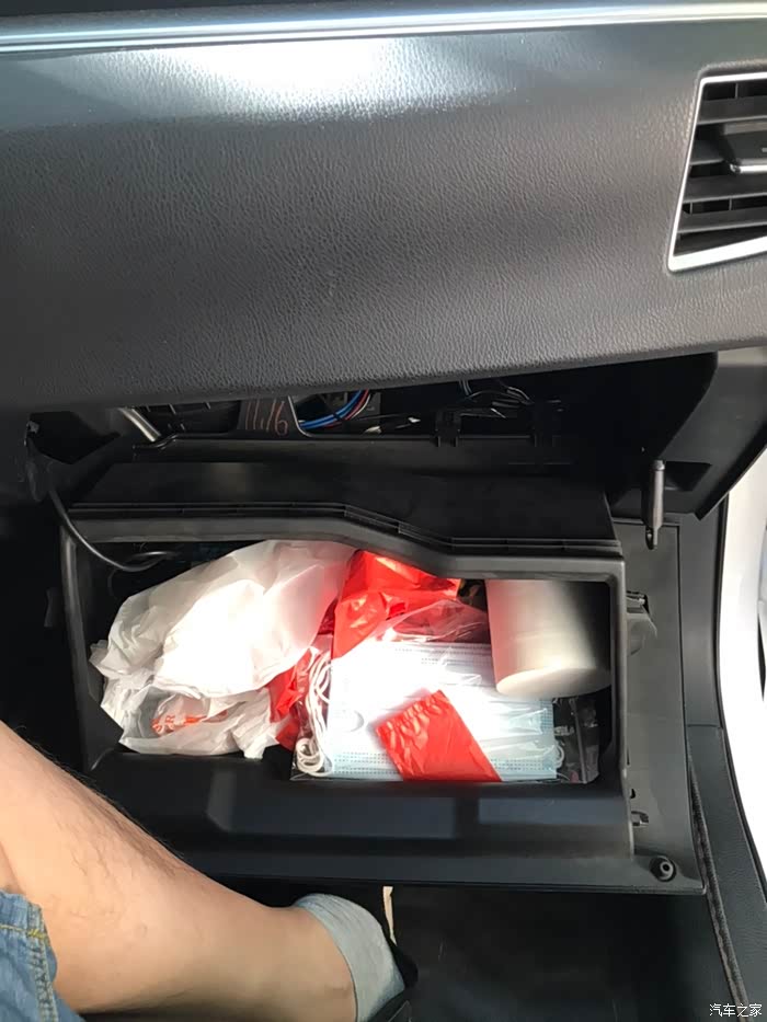

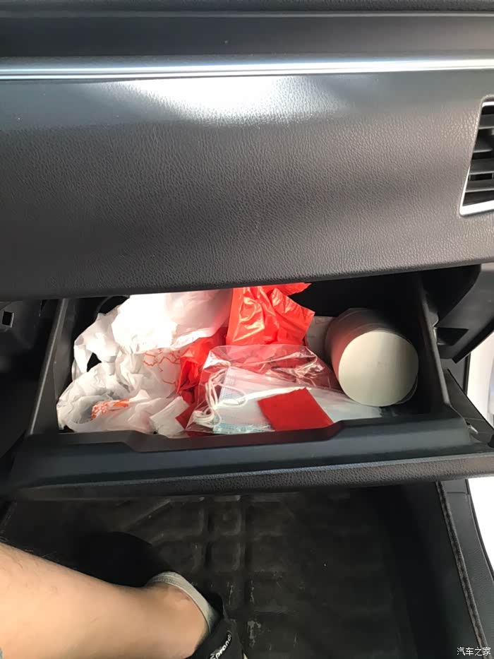

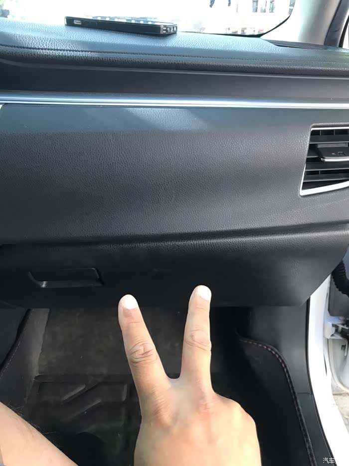

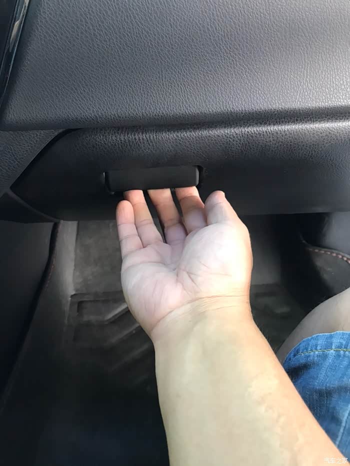

打开手套箱
有点乱

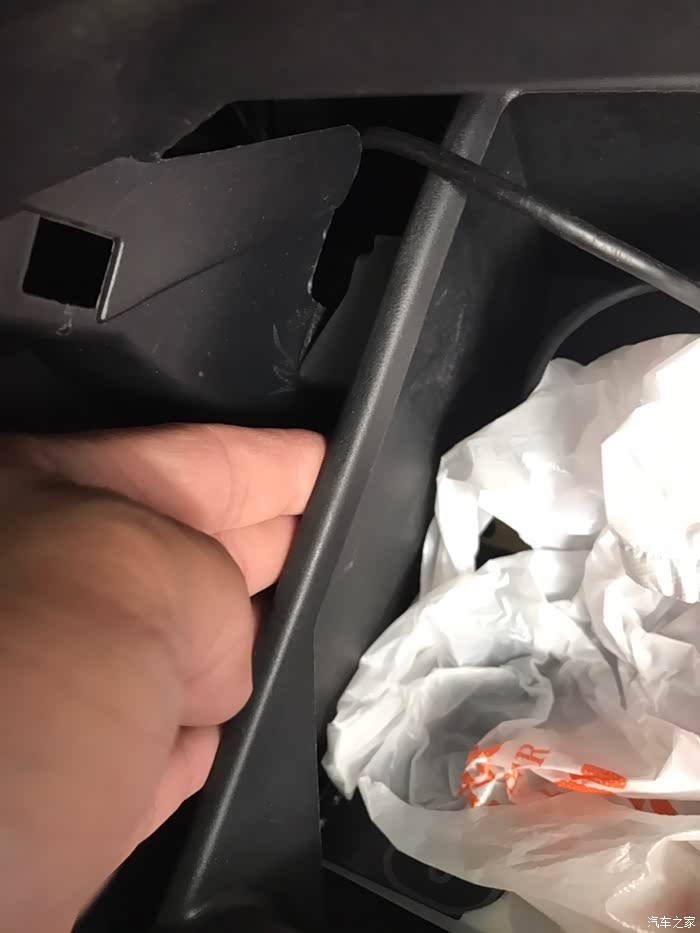

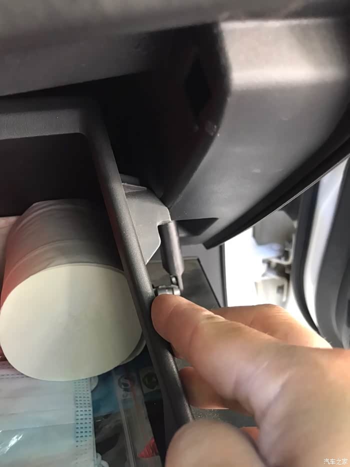

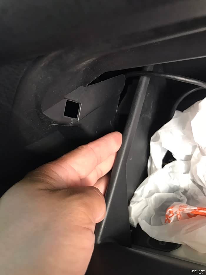

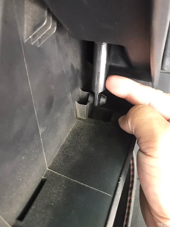

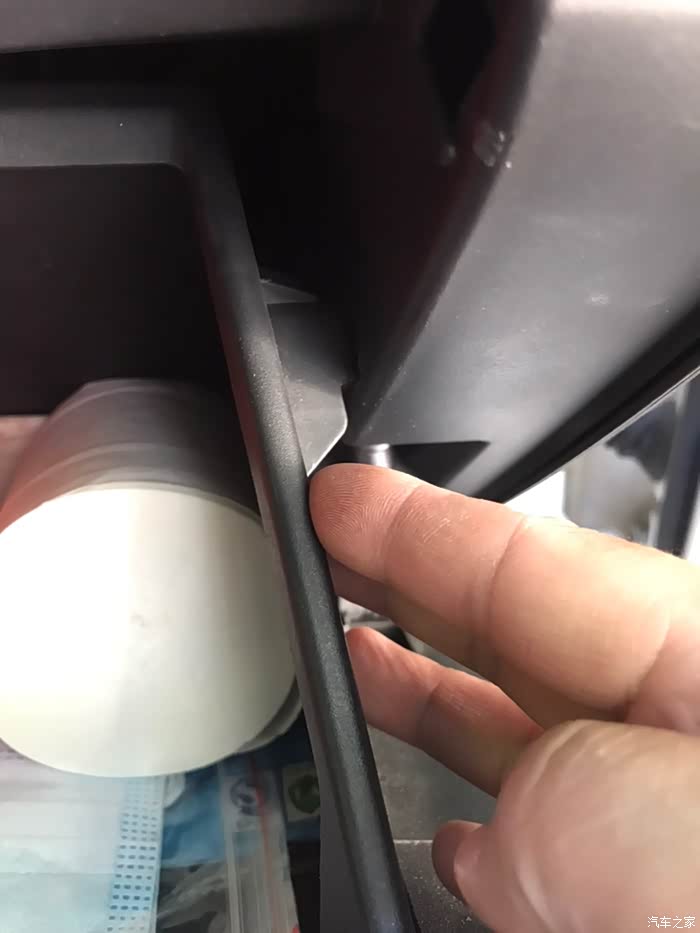

手套箱右边用手捏住
然后这个杆往外推

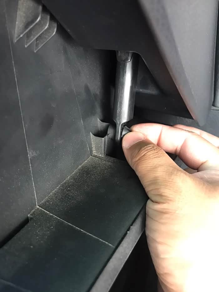

是这个样子的
捏住那个头,用手一推,液压杆就拆掉了

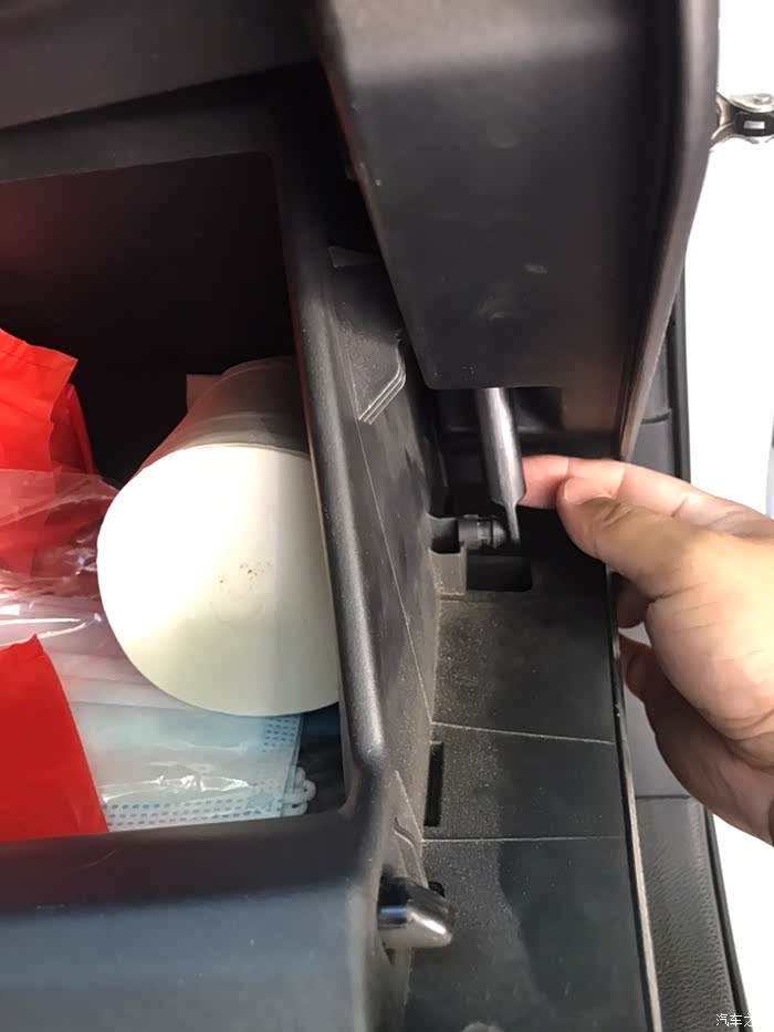

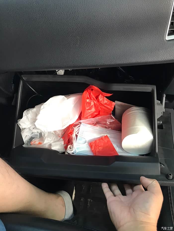

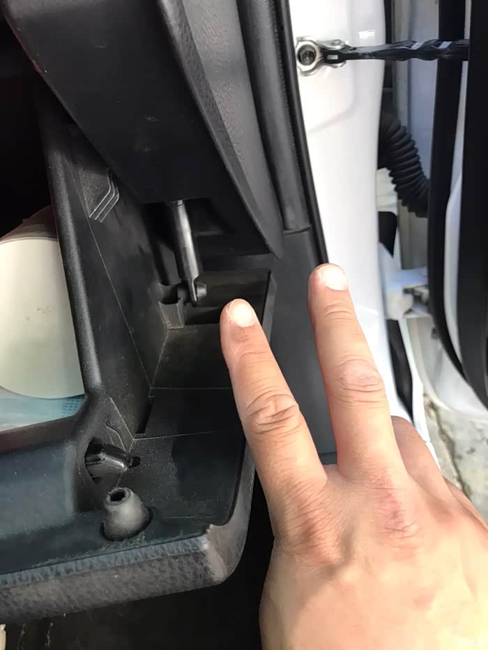

手套箱两侧用手挤压着往下拉
左边
左右使劲按压往下拉
这样就下来了

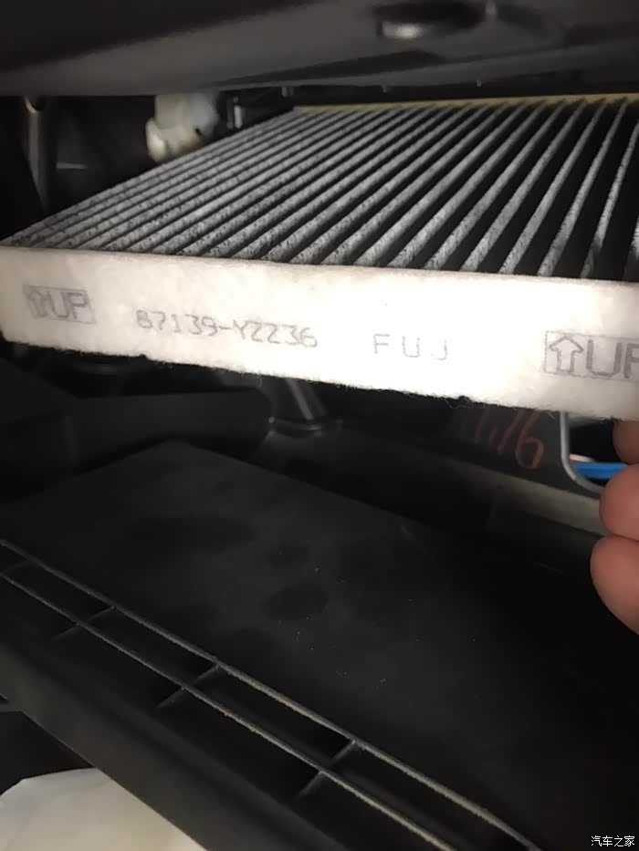

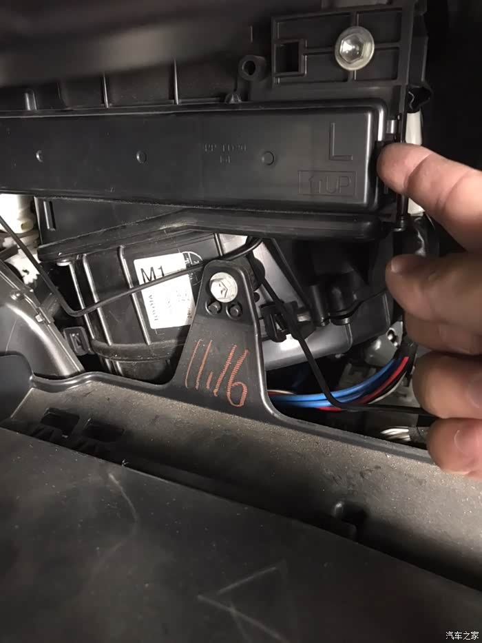

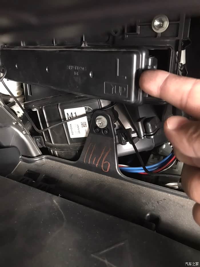

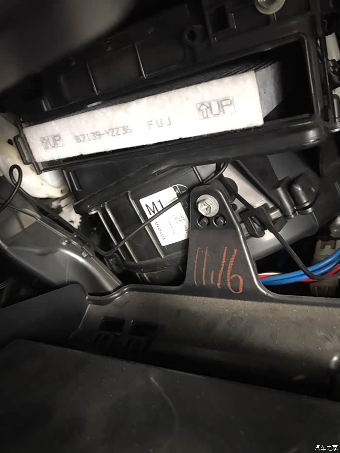

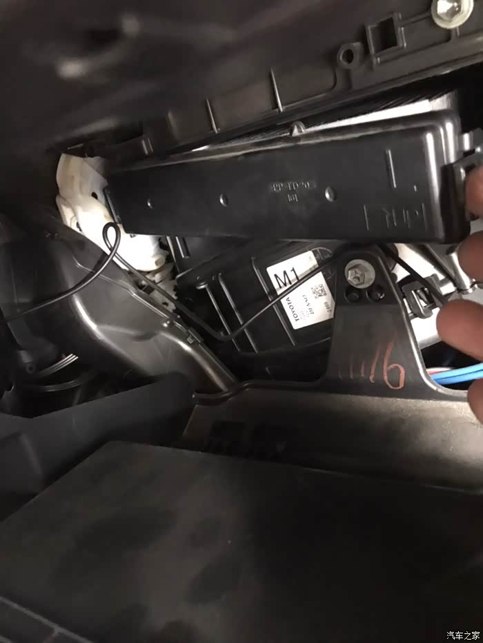

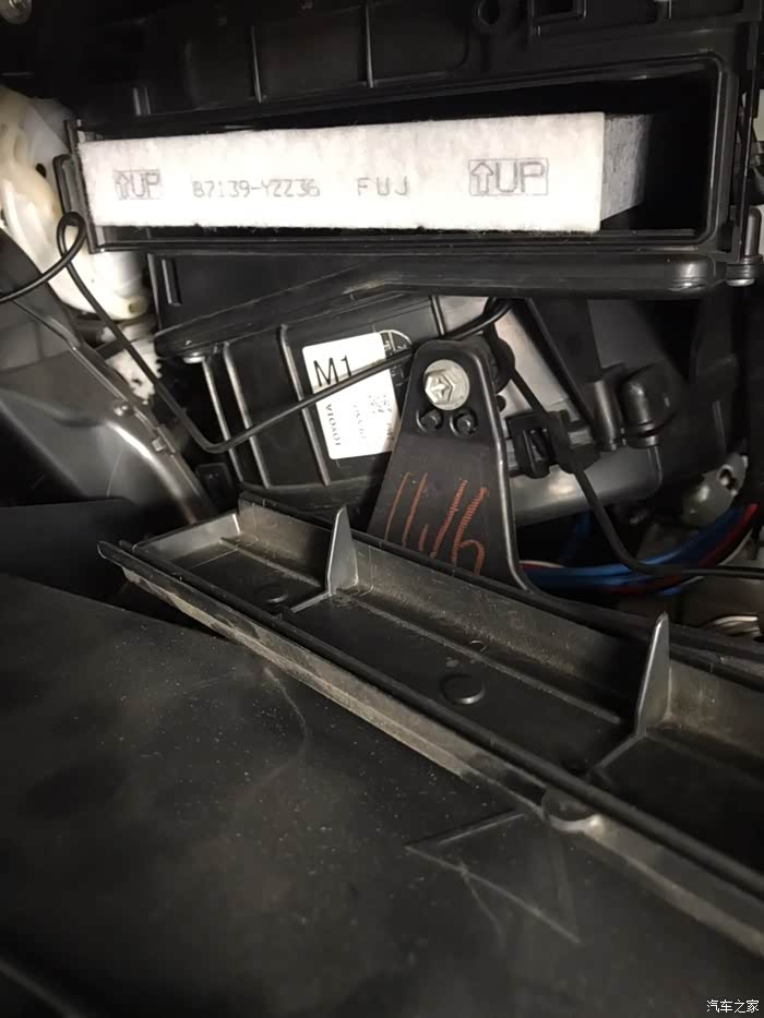

往里看,这个里面就是空调滤芯

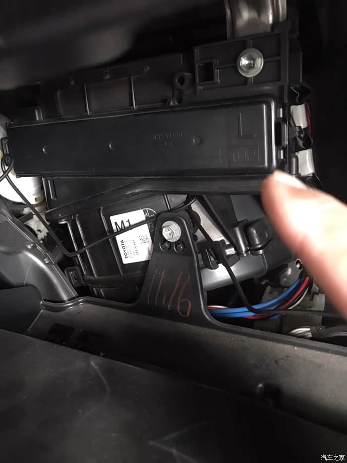

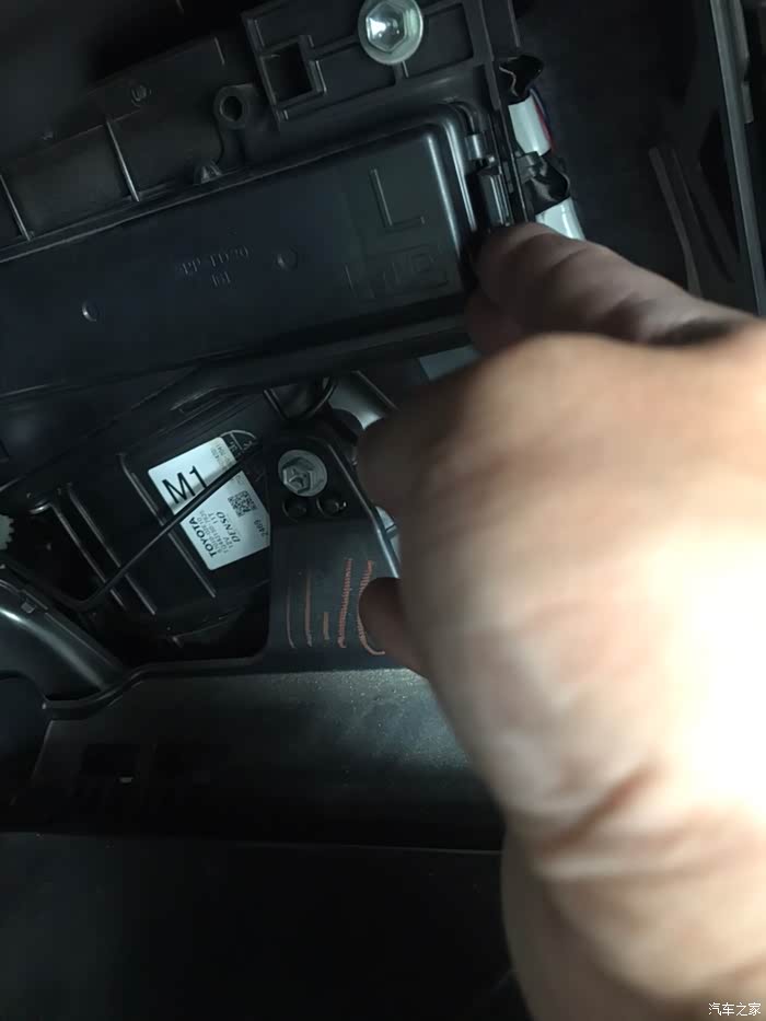

按这个扣
按住卡子轻轻一扣就打开了

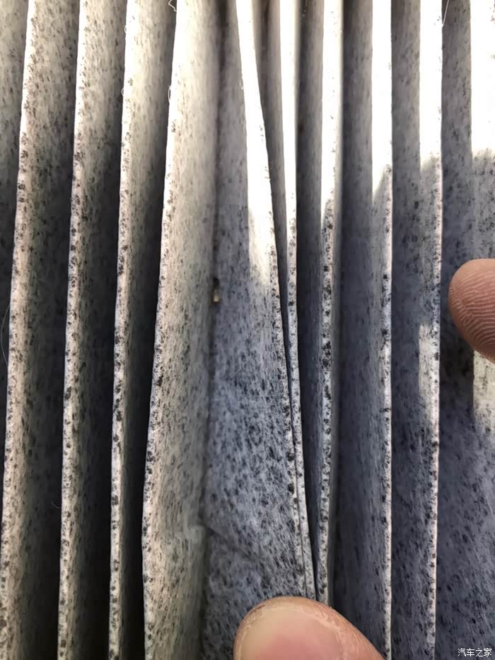

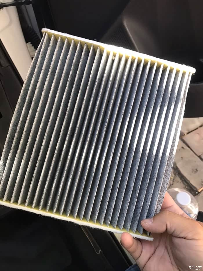

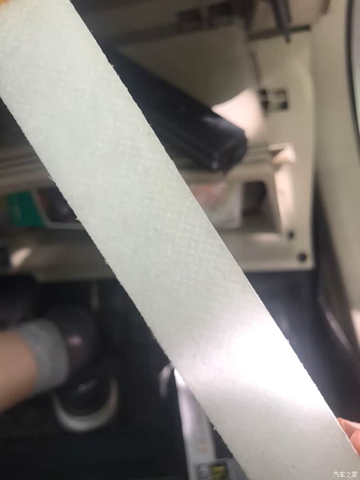

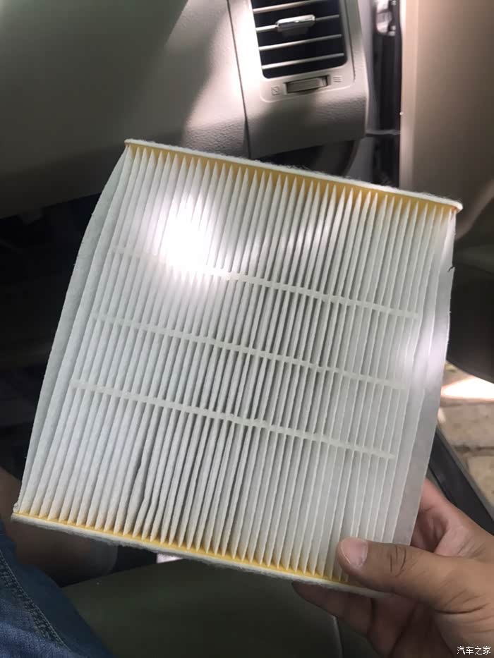

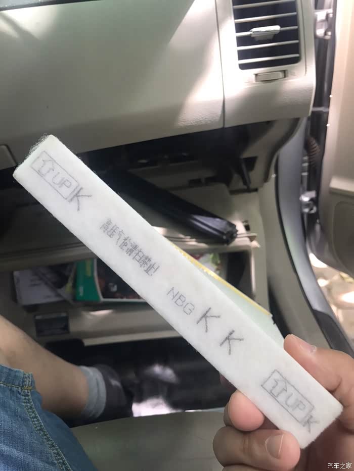

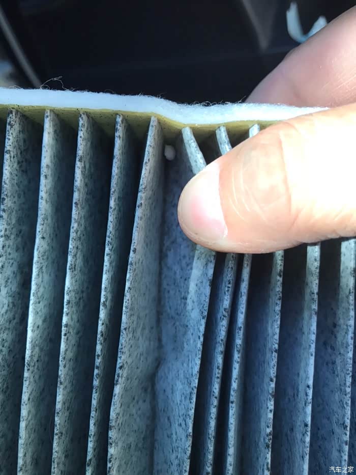

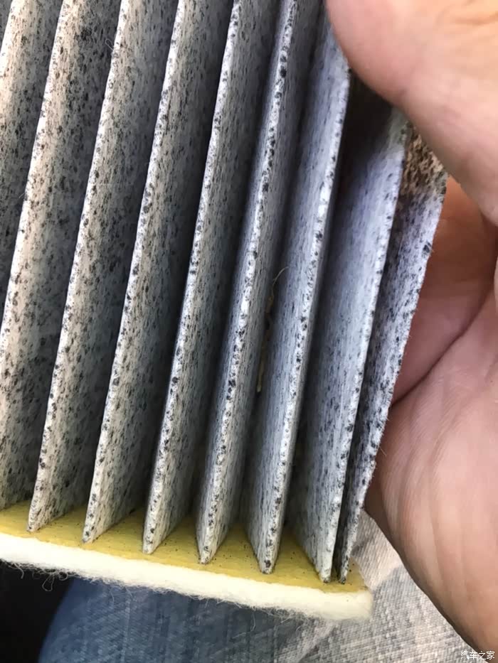

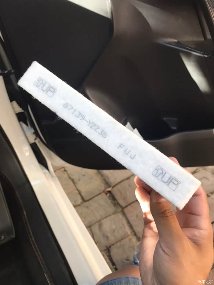

这个样子的空调滤芯

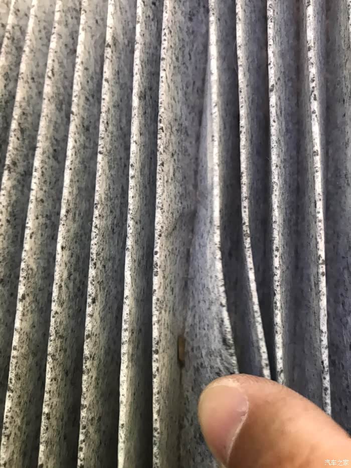

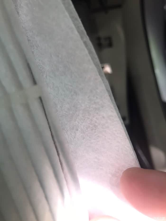

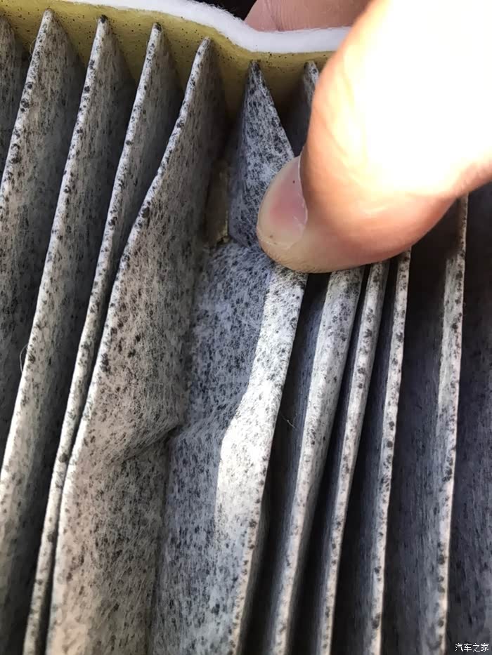

5000公里的空调滤芯还可以,活性炭的哦
还是有点尘土的,不过还可以继续用
用手拍拍,清理一下,准备回装
装好空调滤芯
盖好盖子

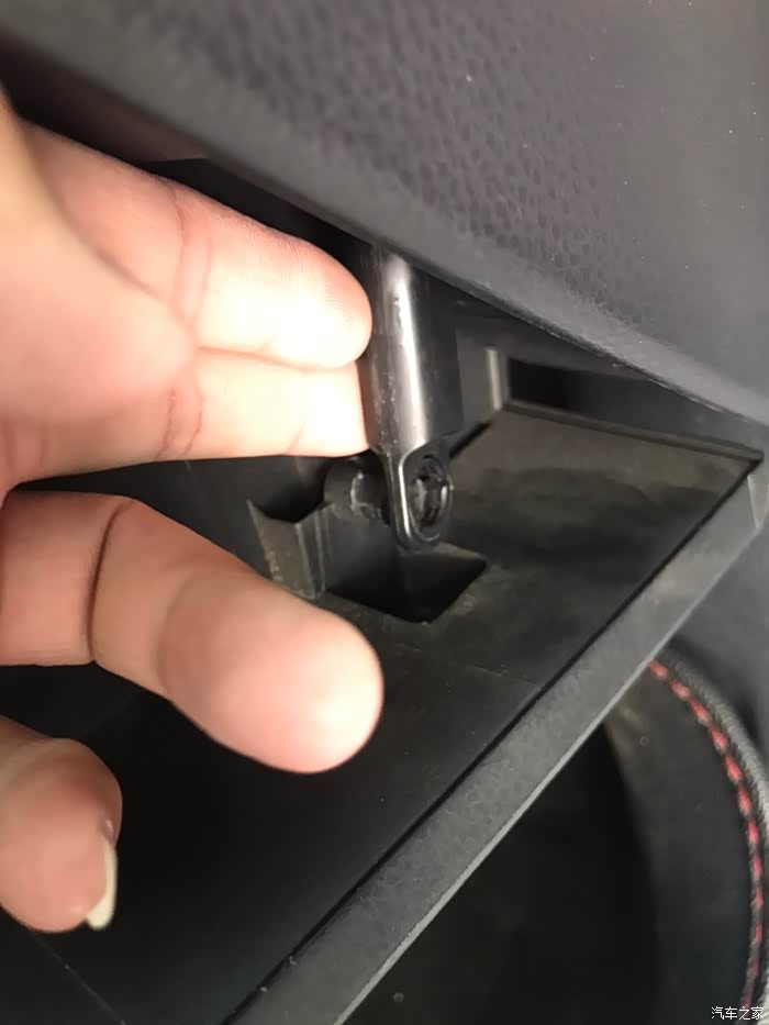

安装好液压杆
OK完美

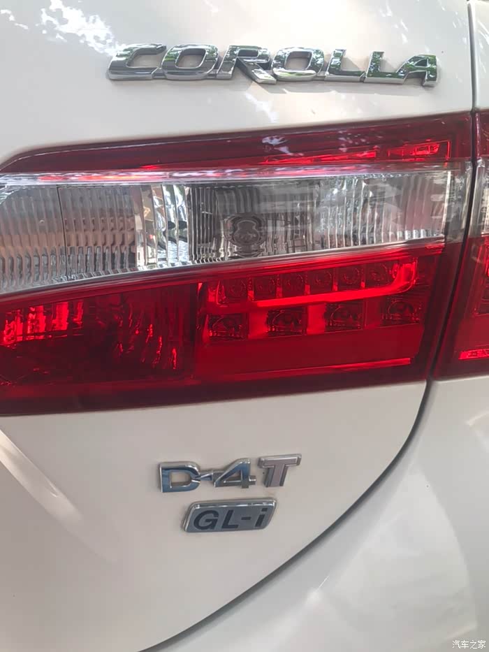

小排量涡轮增压的标志

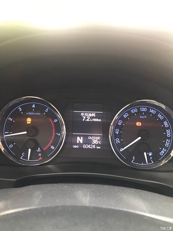

3年多点,跑了6万多公里,感觉还可以,跑的不是太费
