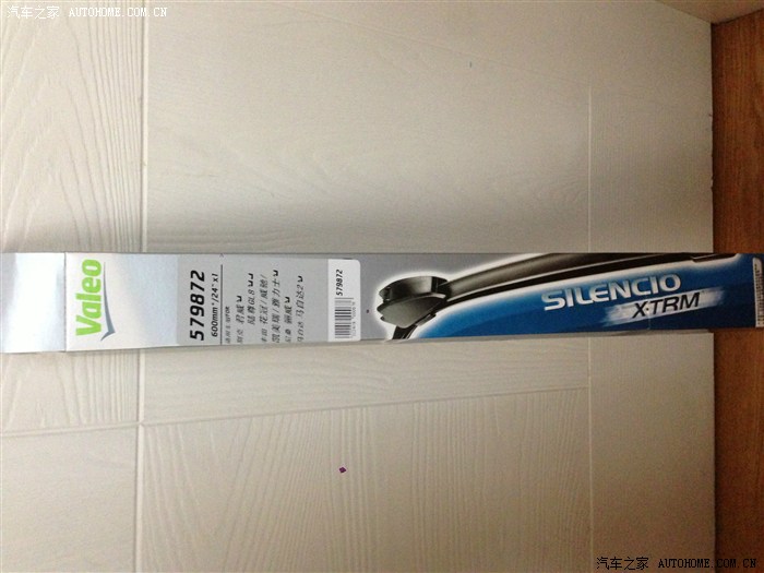

(1)综合菲友们的意见,选择了24"/19"各一支(不分左右,只要尺寸选对即可)、无骨、U型通用接口、品牌为"法雷奥"(Valeo),淘宝天猫旗舰店购得。
废话多一句:之所以选择法雷奥,感觉法国品牌更衬我家爱妃,

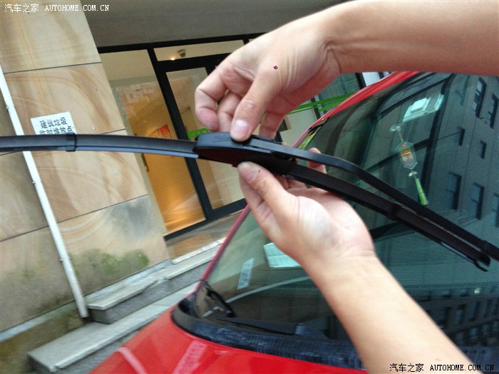

(b) 第一步,抬起雨刮器龙骨杆
(c) 调整雨刮器与龙骨杆成90度

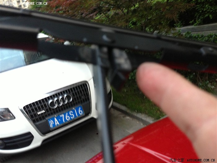

(d) 我手指点的这个东东是关键,是一个机关。
(e) 如下图所示,用右手食指用力向龙骨杆方向按住(右手大拇指可轻放龙骨上,给予支撑)。
(f) 同时,用左手的食指和中指配合,如下图所示扣住老雨刮器,垂直往下推。(右手食指按的力道不能放松,左右手的配合是一个同步动作)
(g) 不必害怕,继续用力往下推……,直到U型钩子完全脱离。
(h) 好了,大功告成,出来了。
