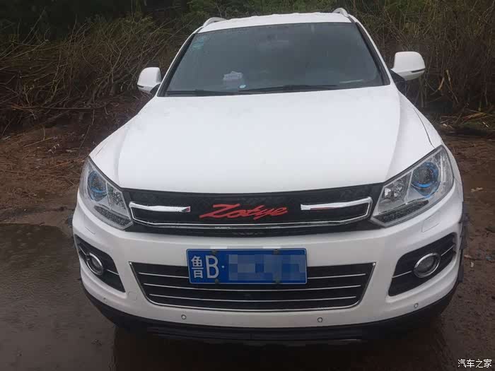

先来一张小六子但正脸镇楼

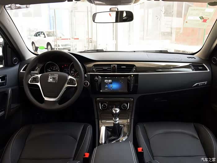

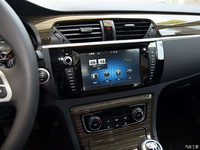

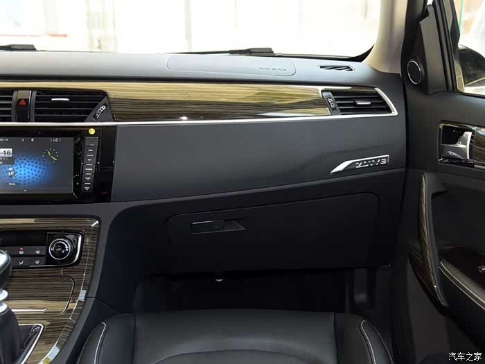

1.5T 手豪车型原车的面板是这种棕色的塑料木纹的,新车的时候看着很亮,时间长了就不好看了。
还是新车的时候,面板亮啊。
中控屏幕16款以后换成了凯越的,功能上没有之前15款的强大

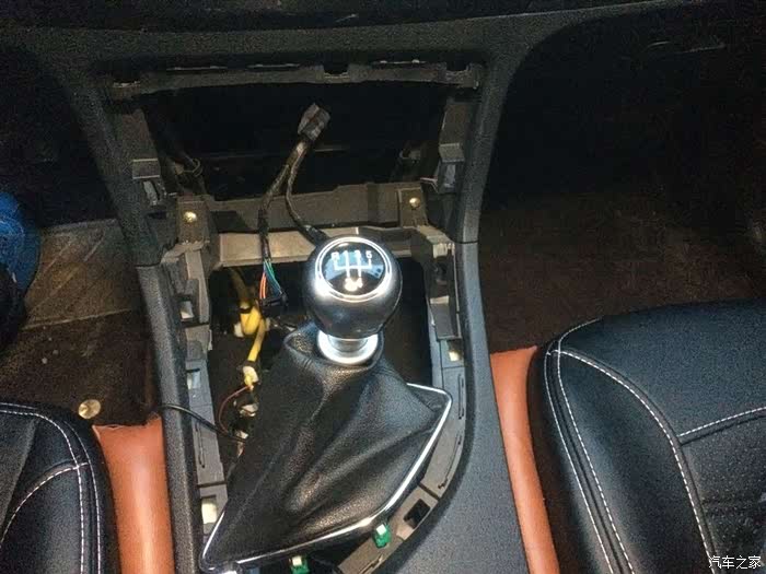

贴膜要把面板拆下来,不拆其实也可以贴,但效果不会太好(这个是已经贴过膜以后拍的,之前忘记拍了)

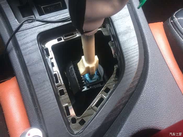

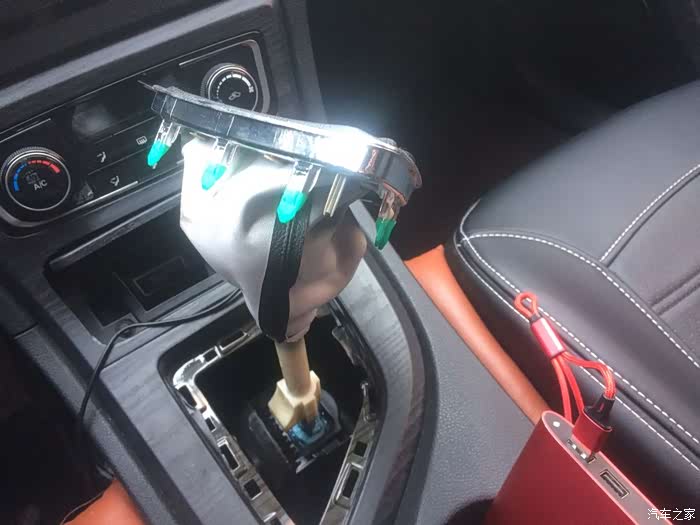

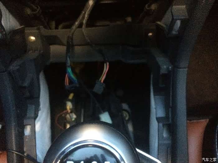

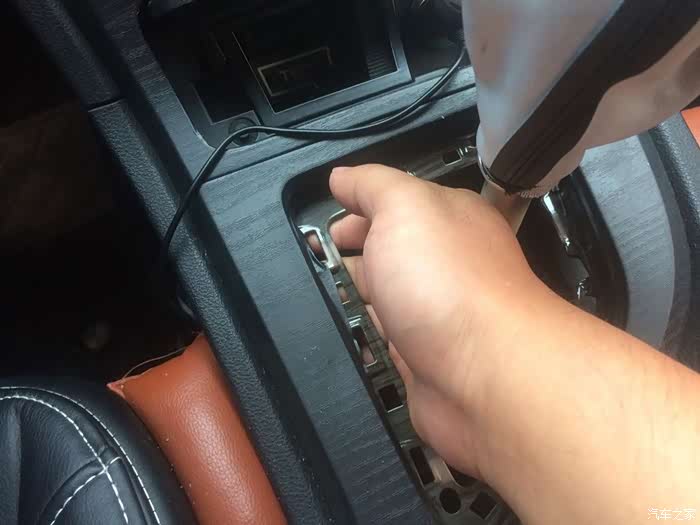

拆面板的时候要从档位这里入手,要不直接拆,拆不下来,还容易把面板弄坏了。
档位杆的防尘罩拆开以后,把手伸进去沿着面板边缘用力向外拉就可以了。
面板拆下来以后,瞬间变成光秃秃的了,可以自己做个模具换个10几寸的大屏,哈哈。

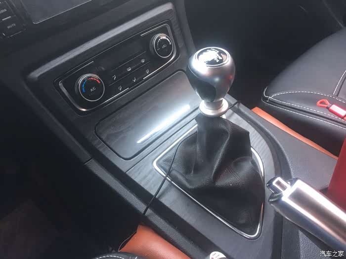

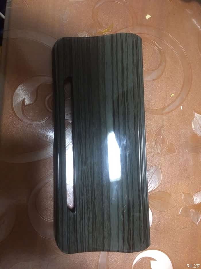

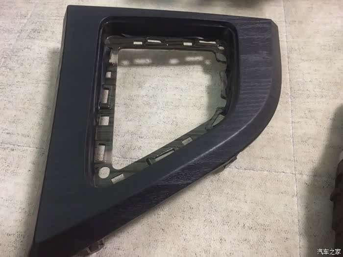

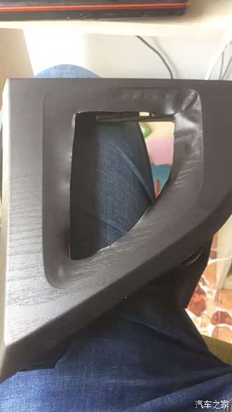

档位面板这里已经把膜大体贴上了,接下来就是用风筒加热然后修理细节了。
细节已经处理好了,是不是看不出来是后贴的膜

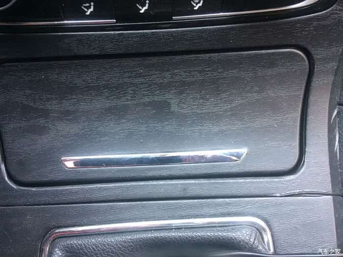

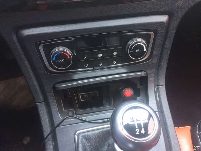

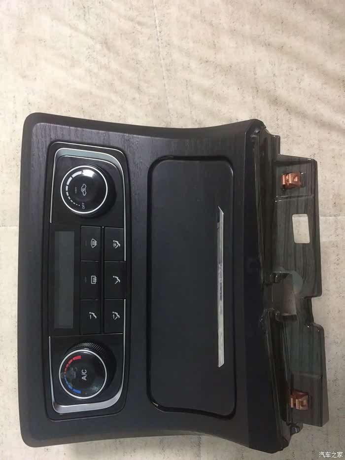

比较难处理的是点烟器面板,它这里有个电镀的两条需要拆下来,要不直接贴修理细节的时候容易把两条刮花了,而且后期车内温度高了也容易自动收缩。

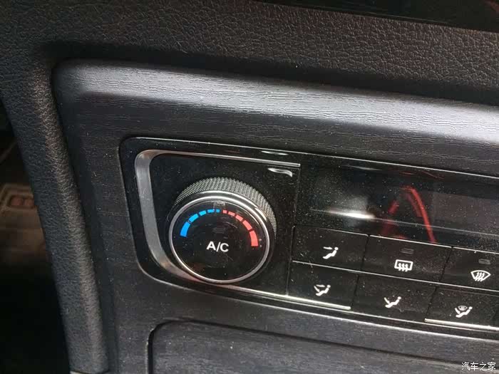

空调面板贴好以后的效果。
装车以后的效果,看起来还不错吧,唯一的缺点就是不亮,没有光感。

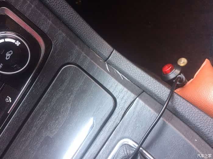

整体不错吧,右侧边缘有点没有贴好,出现褶皱了。。。
对于我这样的处女座,是绝不能容忍的,过几天要换掉,重新贴。
细节上还是不完美,可能是膜的背胶不够粘吧。
大的这种拐角处理的还是比较好吧
哎,这里是个败笔啊....

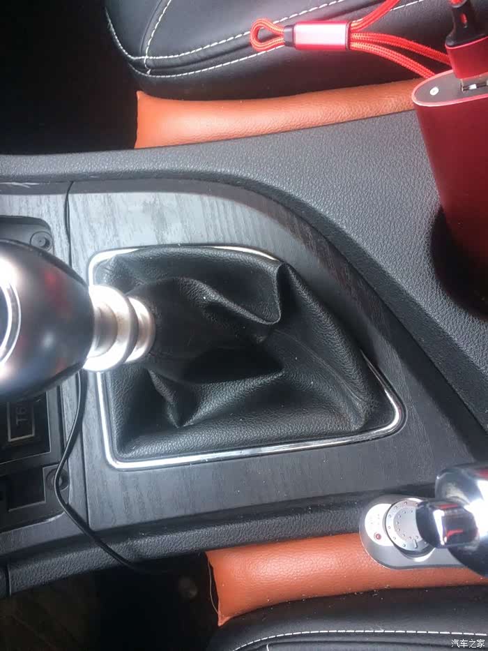

整体看起来还不错吧。夏天不反光,而且摸起来还很有质感。

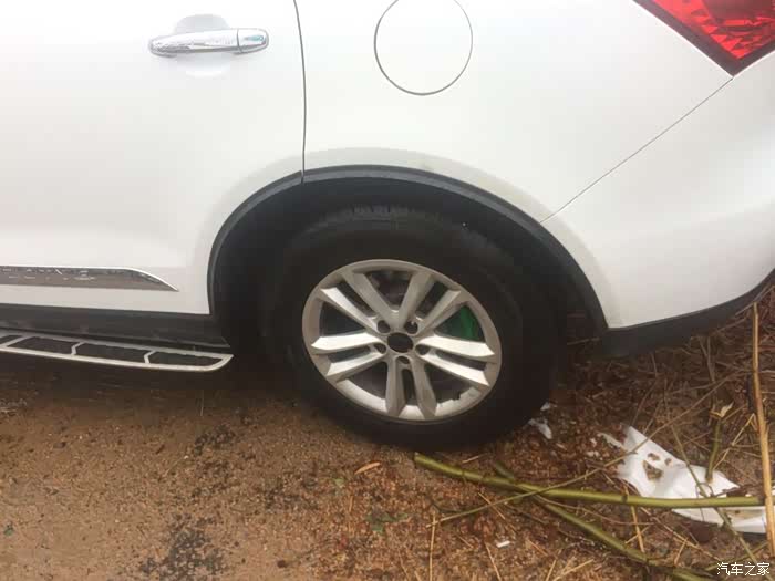

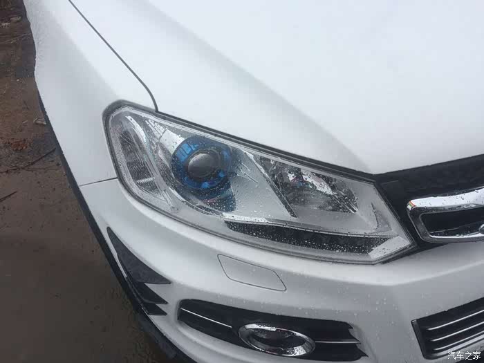

下面奉上小六子的美照,下雨天拍的,是不是有种出水芙蓉的感觉。
这次就先改这点吧,过几天在把其他的地方也改了。
鲜红的中网logo
