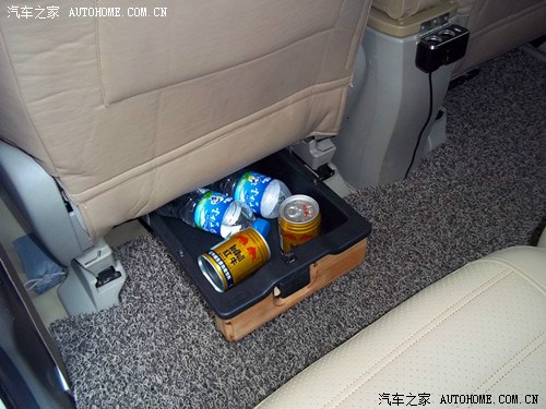

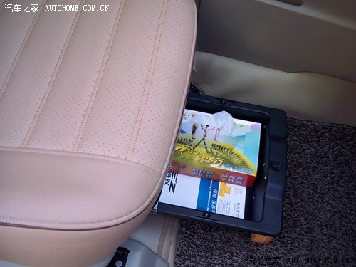

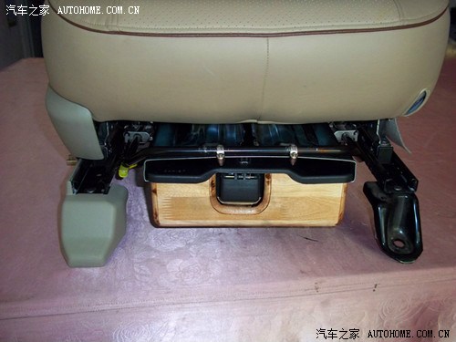

抽屉朝前打开效果图:

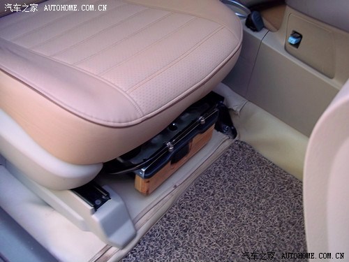

抽屉朝后打开效果图:

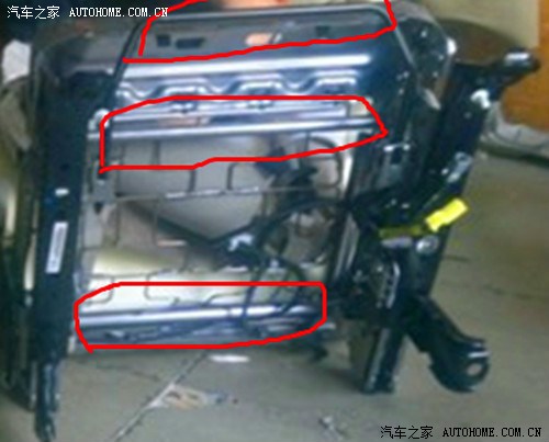

适合所有座椅下方有横梁的车型:

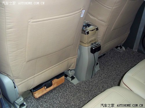

悬挂式抽屉会随座椅的调节而移动:

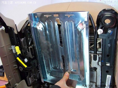

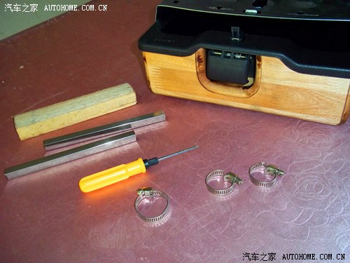

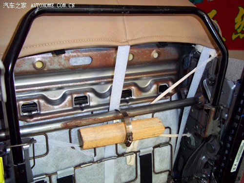

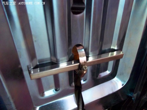

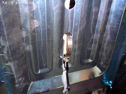

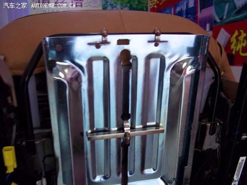

抽屉朝前打开安装方法:
心得交流:
建议大家安装2个,副驾驶位朝前打开,主驾驶位朝后打开,两排座椅都使用方便。为了便于拍摄,视频中座椅是拆下安装,小女儿用时3分钟,我不拆座椅安装用时5分钟。相信奶爸们10分钟之内可以完成,图片中的木条是起垫衬作用,根据车型实际情况而使用。
