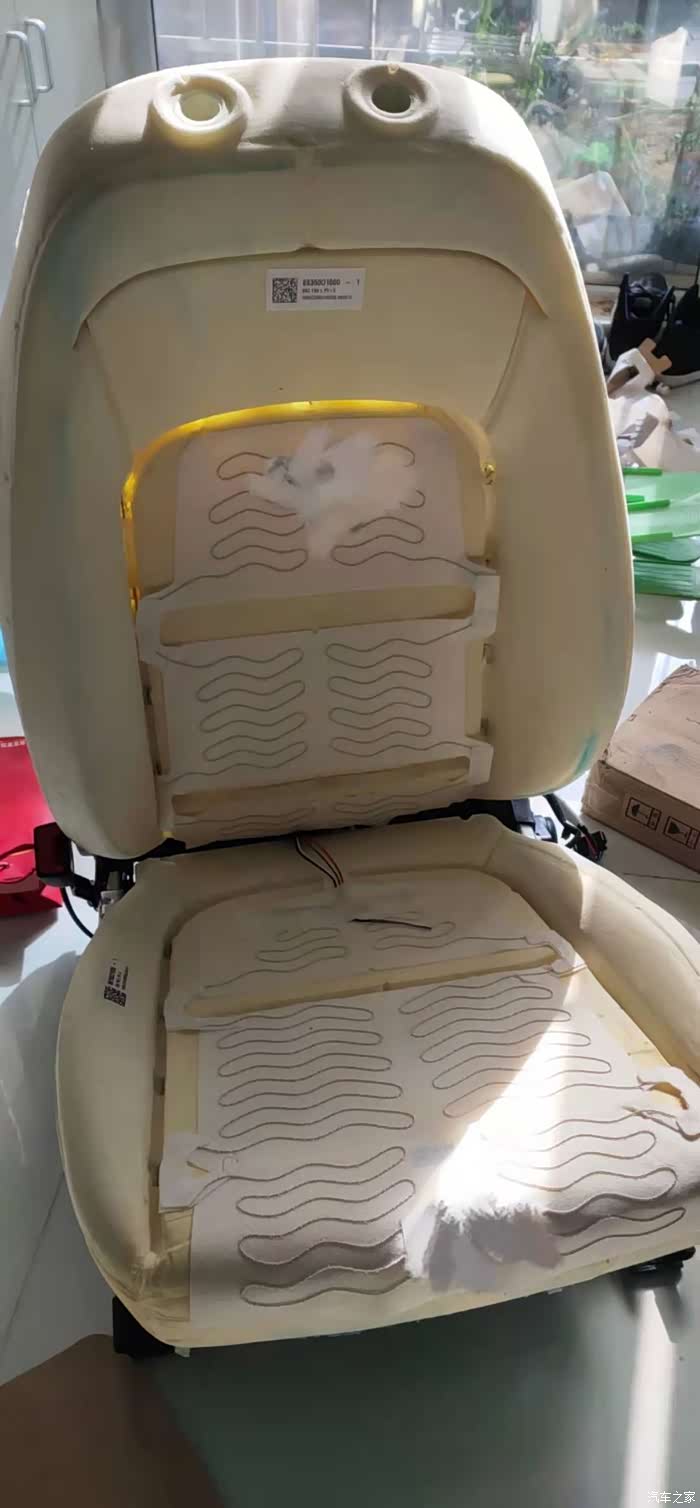

加装座椅加热

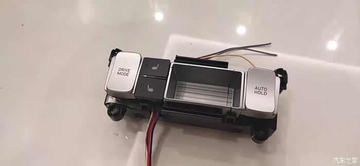

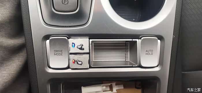

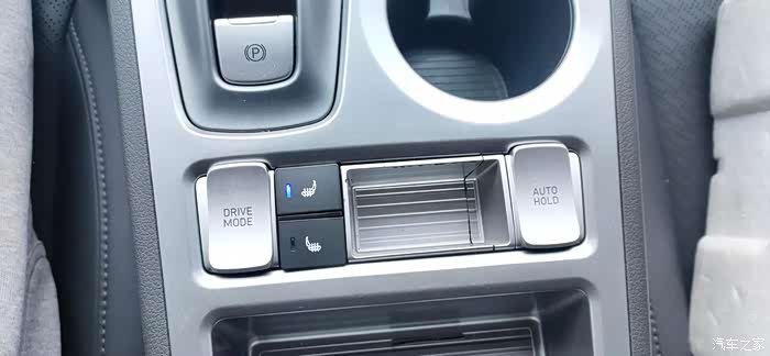

加装座椅加热要把座椅整个拆下来,座椅蒙皮扒掉,汽配城一般都有这种服务,主副驾驶一般1000块以内,麻烦的点就在于座椅加热的开关我想要达到KONA原装那样的效果,淘宝找了半天终于找到一款本田的加热开关,尺寸是合适的,但高度有点高还切割加工了一下
按键是黑色的,自己用漆笔涂的,有点low哈,等有时间再取下来喷一下漆。三档调节,电压为14/10/5伏,座椅加热的电阻是2Ω左右,最低档功率自有十多瓦,真的是很省电,其实即便最低档有的时候屁股还有点热呢

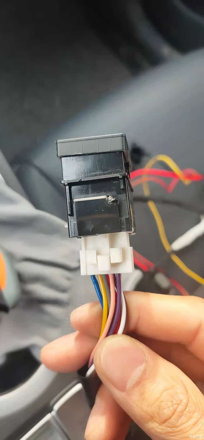

原装开关是用的插接的结构太高了,想要安装在drive mode旁边高度要控制在3厘米内,所以开关线和插头改成了焊接形式
师傅在帮忙改装开关,不过后来我也学会了,电烙铁焊接要用松香或者电焊膏,这就是焊接的秘诀
两个座椅扒皮再加装加热垫复原也是个大工程,用了两天的时间

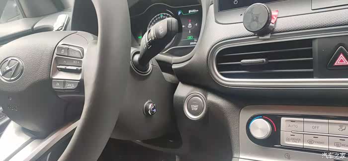

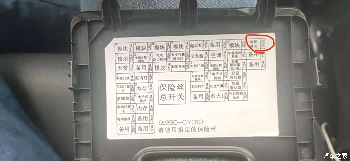

座椅加热就写这么多吧,座椅加热本身没啥难度,时间都耗费在了开关上边。其实车友们加装可以把开关放在我现在方向盘加热开关的位置,对车没啥损伤,调节也比较方便。座椅加热接电建议大家用车内保险盒右下的两个15安备用电源,这是ACC ON电源,也没有别的车载设备用这个保险,车子启动才会通电,这样安全性更高

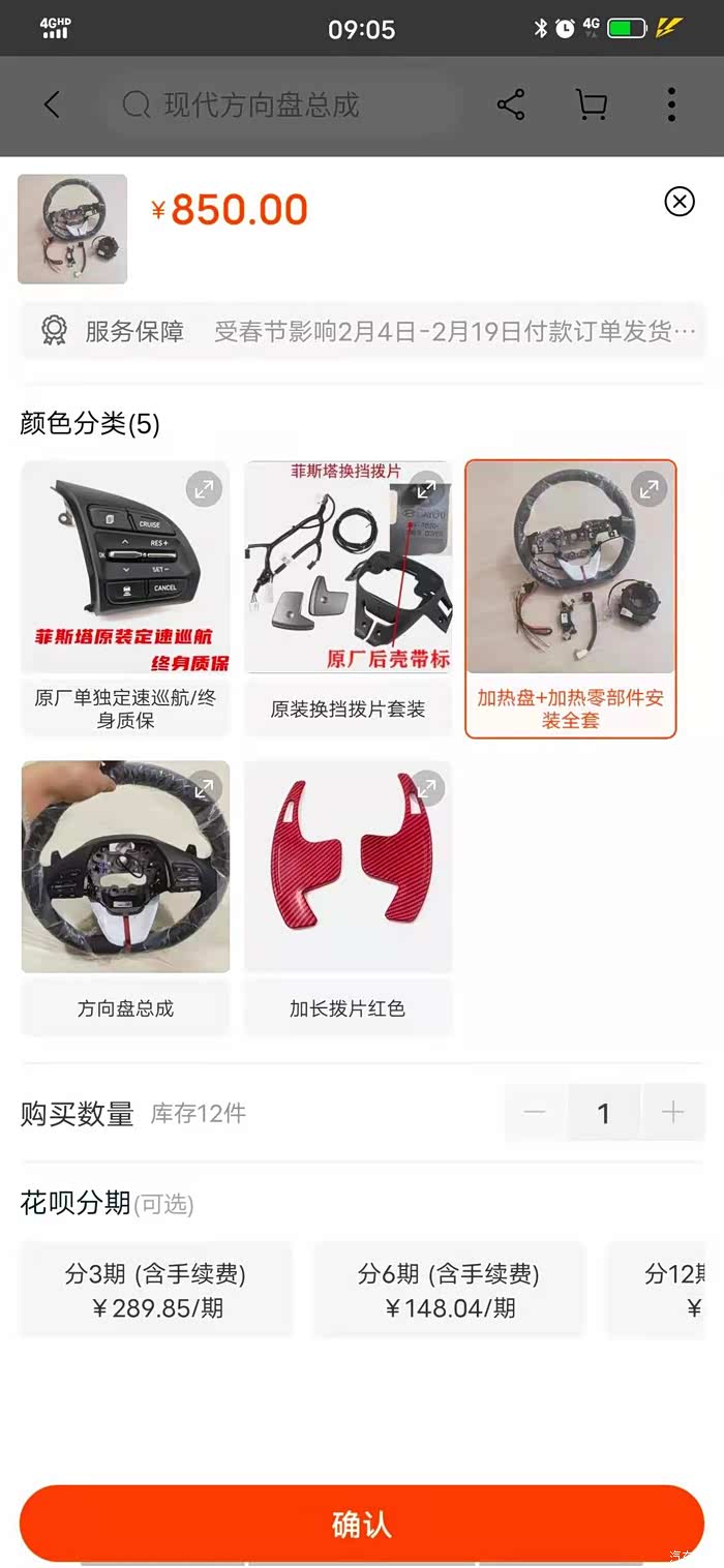

昂希诺和菲斯塔都是北京现代重庆工厂生产的,两台车的方向盘形状也都是一样的,菲斯塔高配是有方向盘加热的,淘宝上正好有卖的,游丝加方向盘 于是就买来看

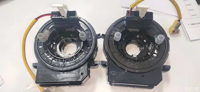

左边是昂希诺的游丝,右边是菲斯塔的,其实就差一个小倒角,但是就不能通用了。好在昂希诺可以用菲斯塔的
圈圈里边的两个端子就是方向盘加热接电的,左边是菲斯塔高配是有的,右边昂希诺的是没有的

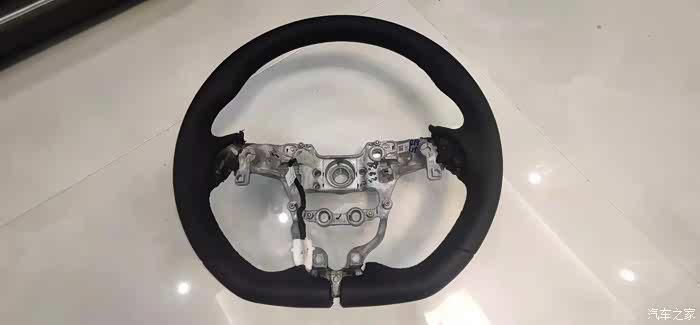

菲斯塔的方向盘,本来以为一样的,结果悲哀的是气囊的安装形式不一样,昂希诺的气囊是三点固定的,菲斯塔的气囊四点固定。最终决定把菲斯塔方向盘的皮子,加热层都剥下来缝到昂希诺的上边去
过程是比较费劲的,皮子和加热层用了大量的胶粘上的,要用电吹风加热以后才能剥离开

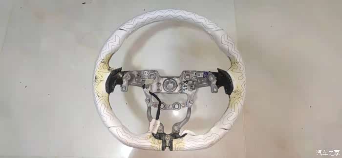

曲曲折折的都是加热丝,布满了整个方向盘,在这个上边现代还是很厚道的,据说有的品牌只在3点 9点手握的地方才有加热丝,量了一下电阻也是不到2欧姆,1.8Ω

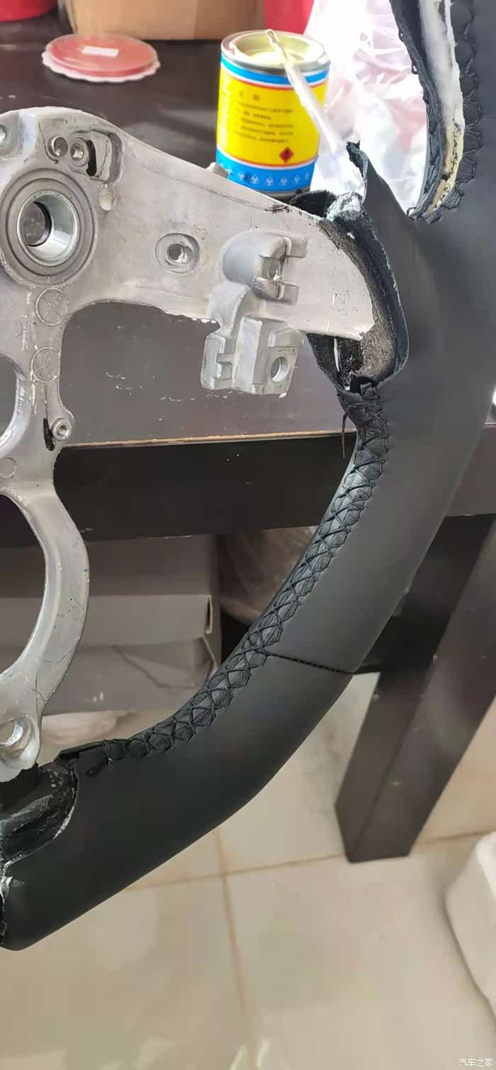

加热层包好了要缝皮子了,结果尴尬了,带加热的方向盘里边的芯细,这样一改皮子包不住,可咋办呢
后来灵机一动把原先方向盘皮子切下来一条拼在了中间,如果这要是红色的就好了,缝完的效果还是比较理想的
