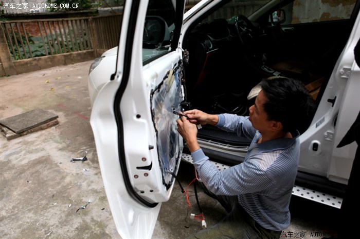

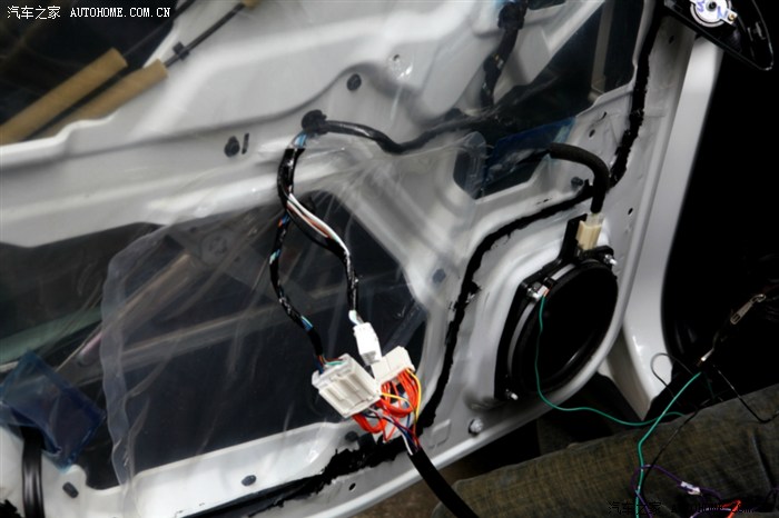

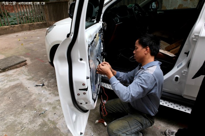

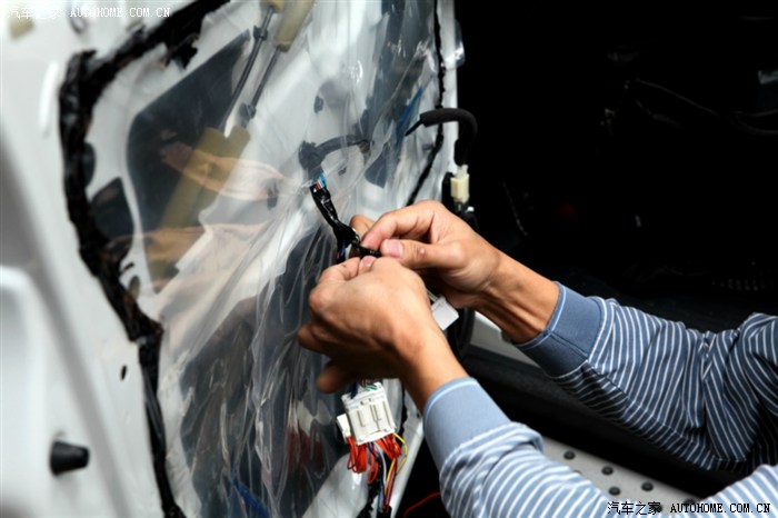

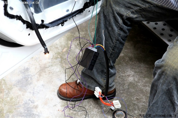

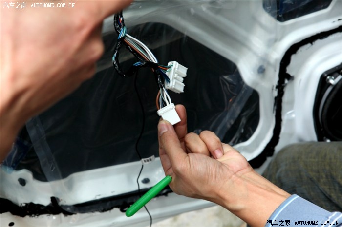

话归正题——玻璃自动升降器改装开始,只拆一个左前门
大部分都是插座式的
只要一连接即可——无需大动干戈
个别线路——还是要接入其它线路滴

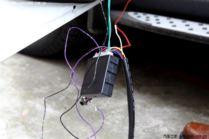

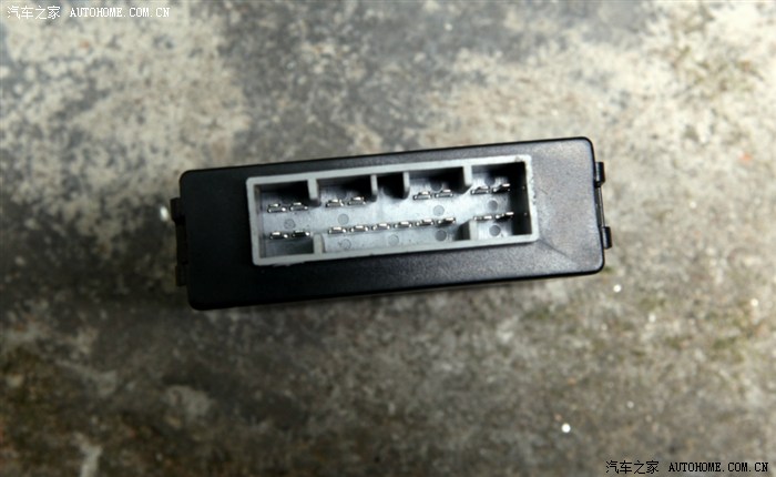

就是这个东东——玻璃自动升降器的核心
研发人员在详细讲解原理和安装步骤
给这个东东来个特写——里面全是电路板(集成电路)
瞧见没——全是插孔

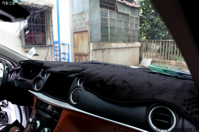

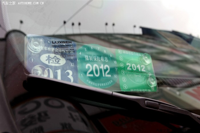

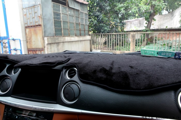

这个可是新玩意——仪表盘遮光垫(台湾原产滴)
感觉样子不太好看——但效果非常好(前挡玻璃不反光了)

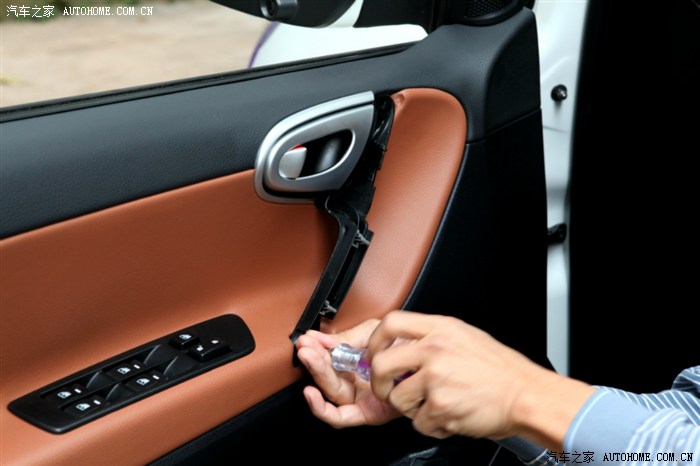

研发人员正式开始组装
精益求精——一丝不苟

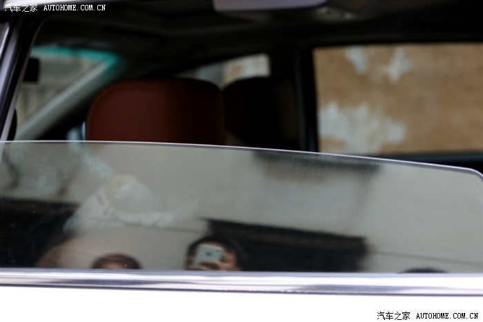

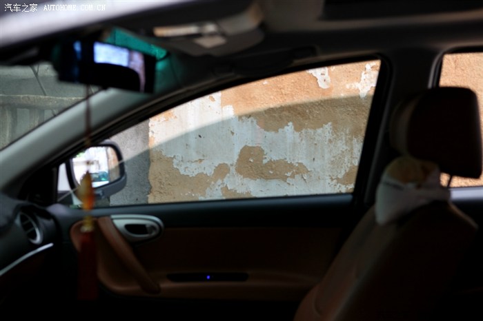

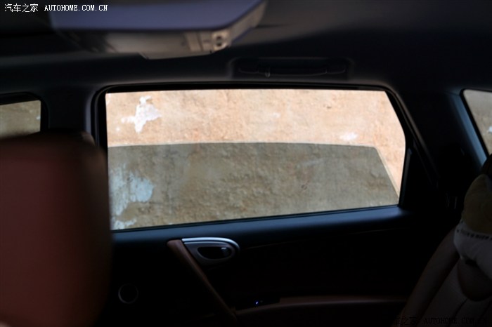

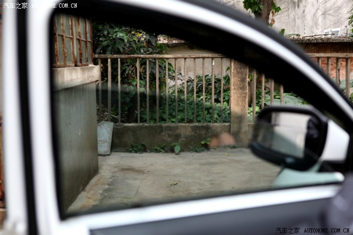

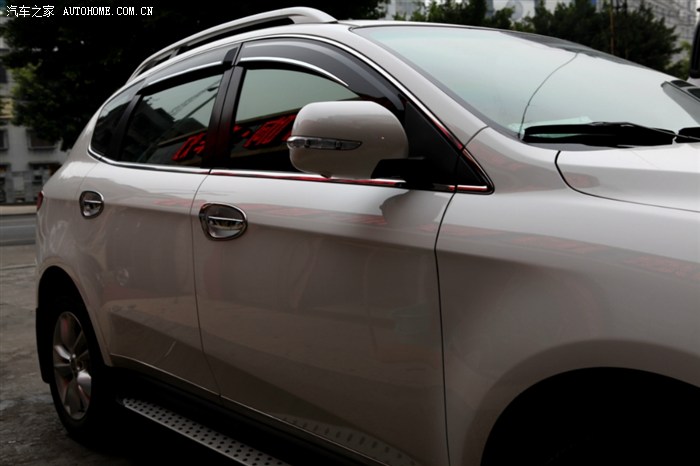

玻璃自动升降器开始工作
右前门最先升起
这个角度看的更清楚——当你锁上车门右前门的玻璃就开始升起
紧接着右后门的玻璃也悄然升起
左后门玻璃依次开始自动升起
最后才是左前门玻璃自动关闭——怎么样?还行吧。

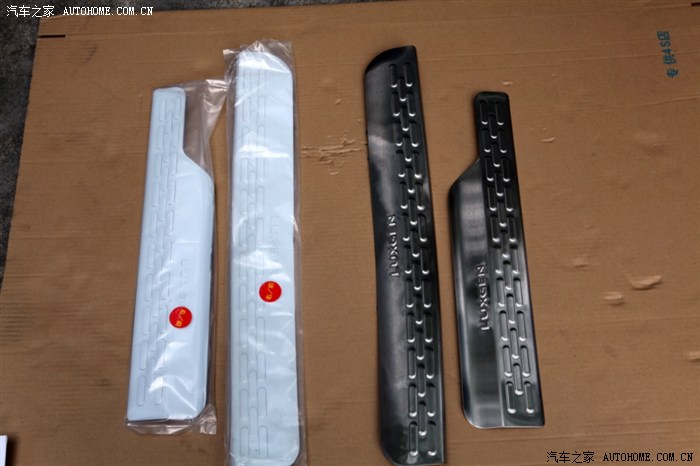

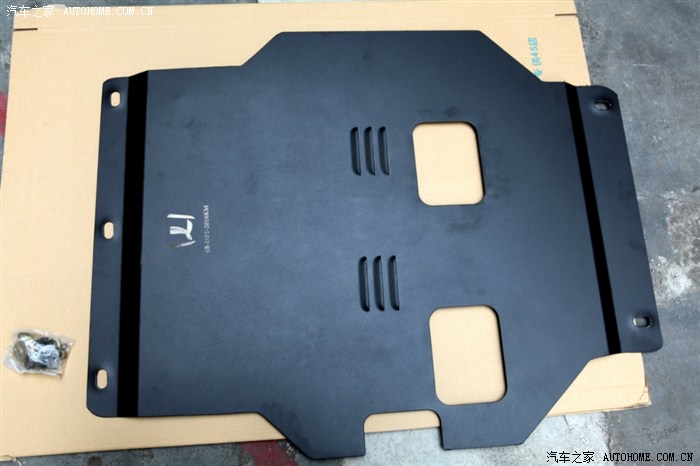

今天还加装了最厚的发动机护板——货真价实

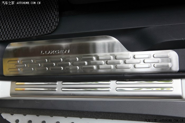

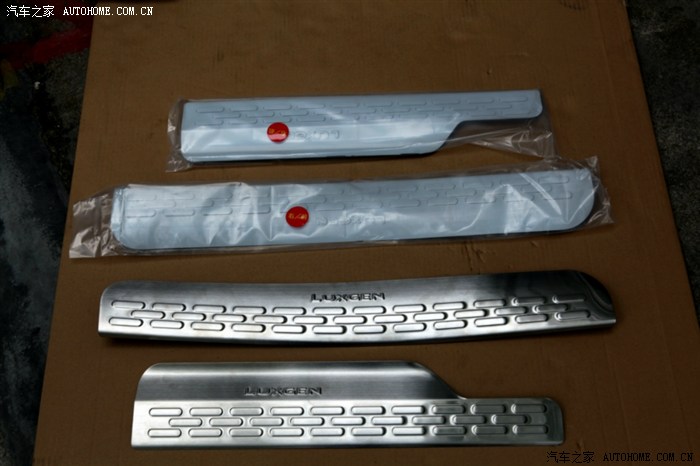

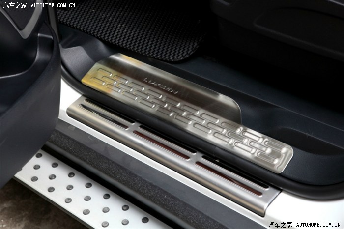

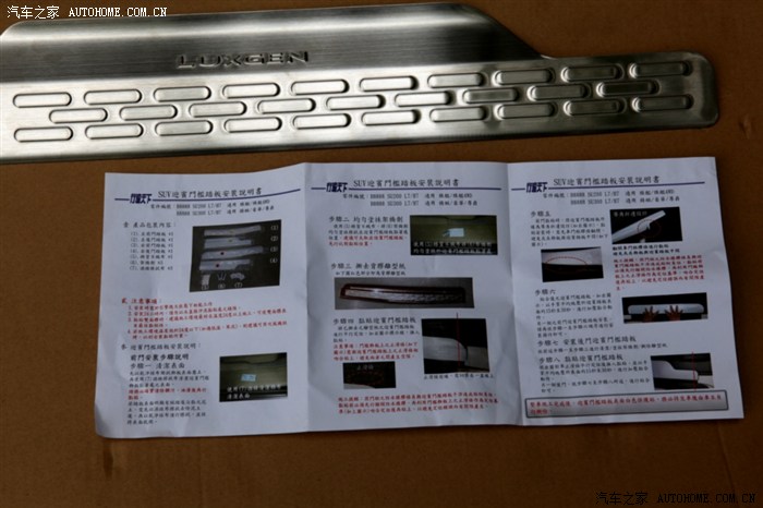

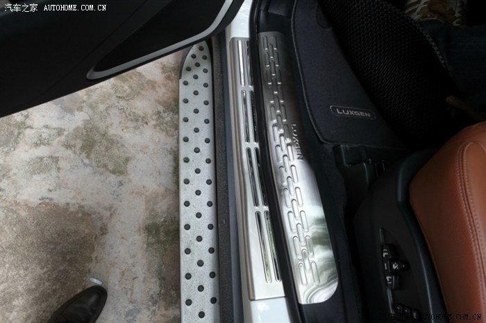

台湾原产的门槛内护板——绝对是不锈钢的材质
换个角度看看——还清楚吧
这种门槛内护板可是有产品说明书滴哦

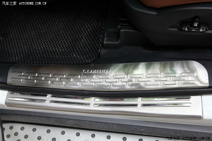

装上去的效果——偶不说,大家评论
换个角度看看——同学们感觉怎么样
这个是后门滴——非常有层次感

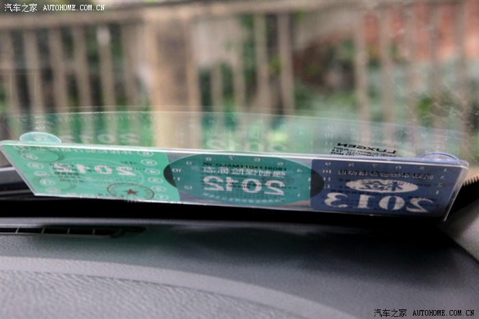

这个东东可是个好东东——一个吸盘,大可减少乱贴之苦
从里面看——还是满整齐滴

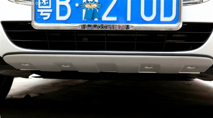

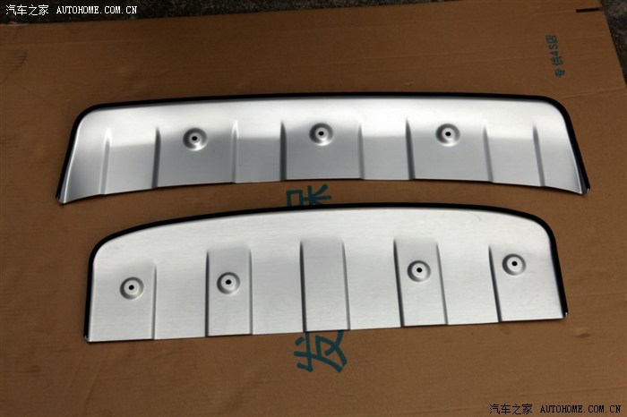

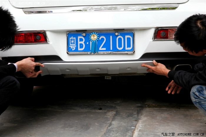

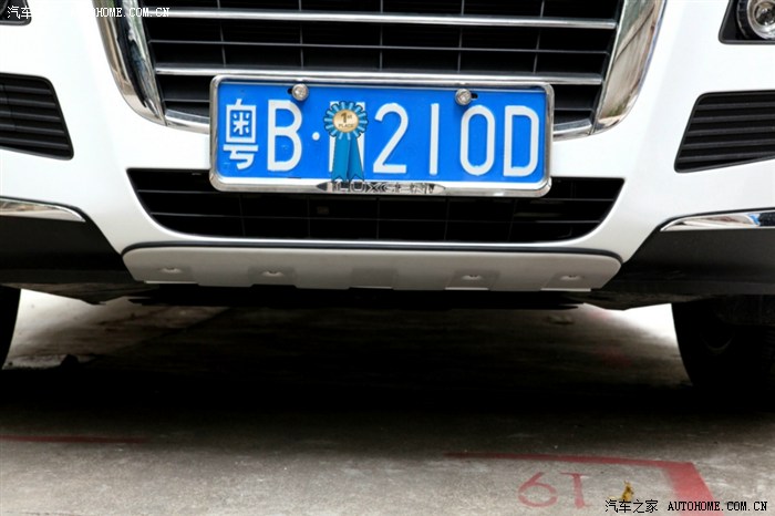

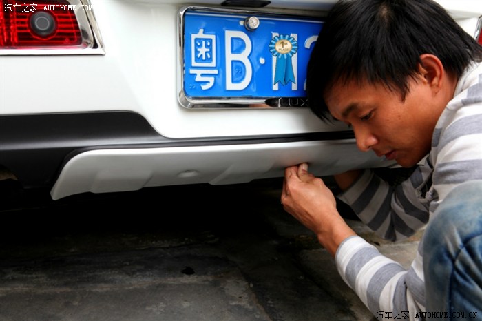

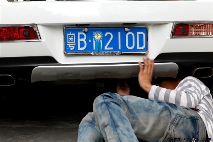

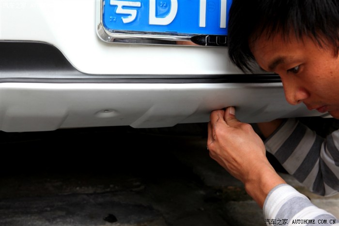

亚光型不锈钢后护板安装——对位
就是这个东东——绝对够厚,材质杠杠滴
安装的前护板——感觉好多了
小伙子非常卖劲——认真、仔细,夸一个
看他的表情——真是可爱
瞧,他还钻进去上螺丝啦
前护板装完后的效果——还可以吧
为了感谢这位小伙子——特地多拍几个镜头

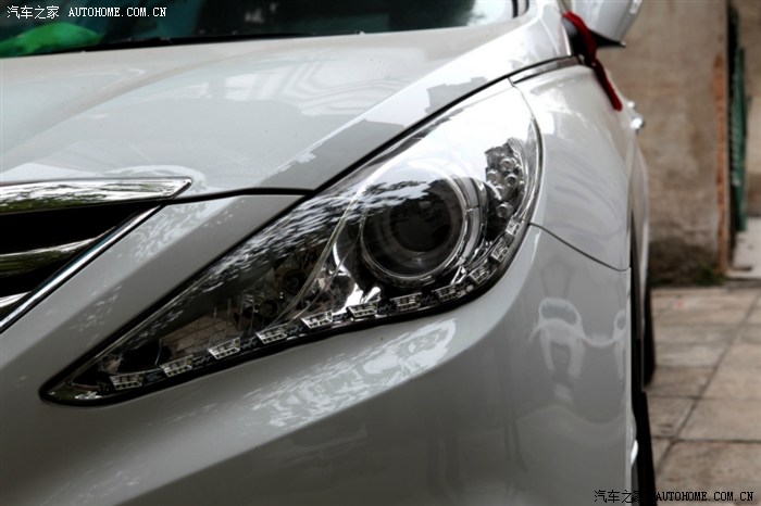

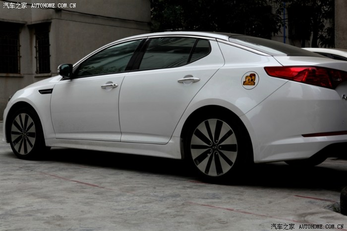

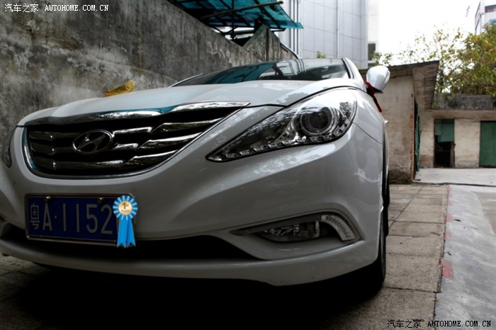

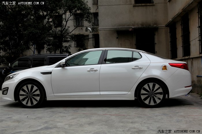

这不是大7,是索八改装的大灯非常拉风
这个车头已经远远超出索八的原貌了
K5的钢圈也是值得称赞滴——大7何时也能这样就完美啦
说实话这种钢圈一看就上档次
这个日行灯也是杠杠滴——大7的原装日行灯就显得太小家子气了

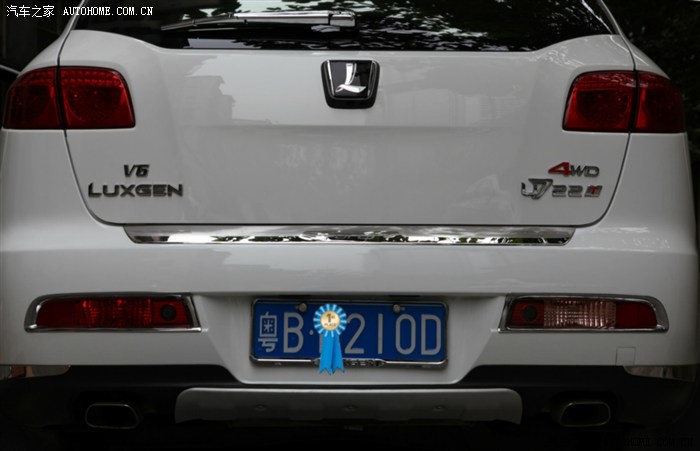

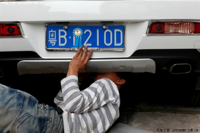

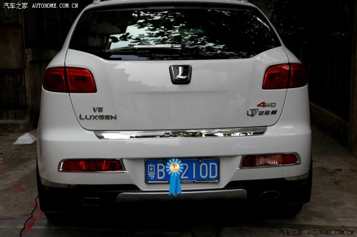

还是夸夸自个的吧——后护板装好后的效果

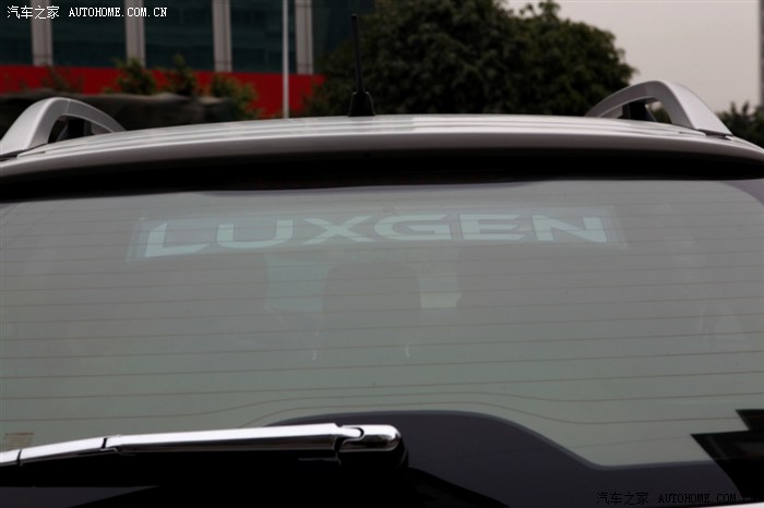

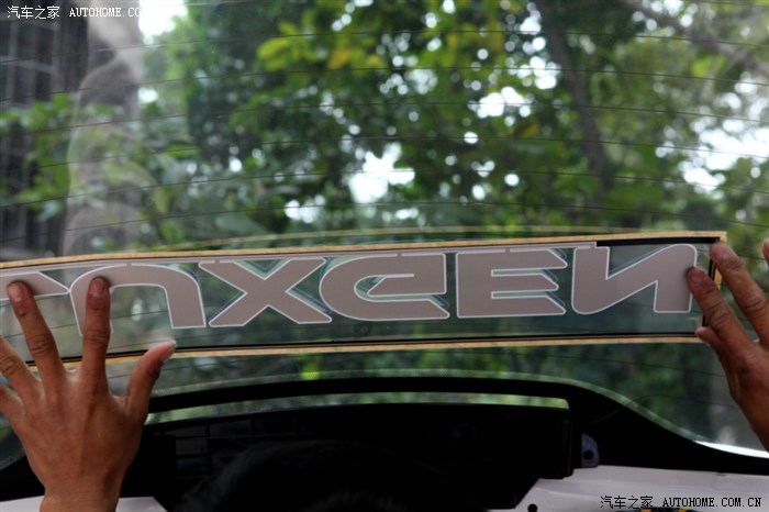

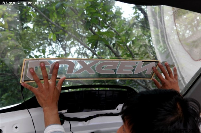

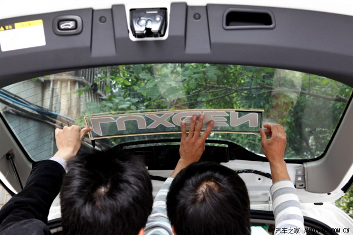

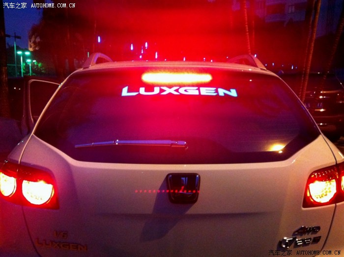

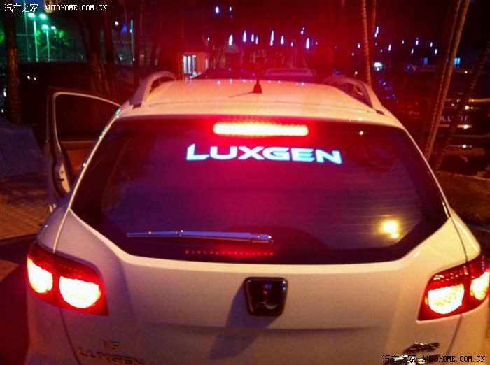

贴冷光贴——早就想贴,就是太贵了没有下手,奥运宝宝——枫叶给偶圆梦啦
找平(专业术语)——实际上就是保持平衡嘛
一个人怕找不平——两个人一起上,可见认真程度
圆润的屁屁更加坚实啦,呵呵

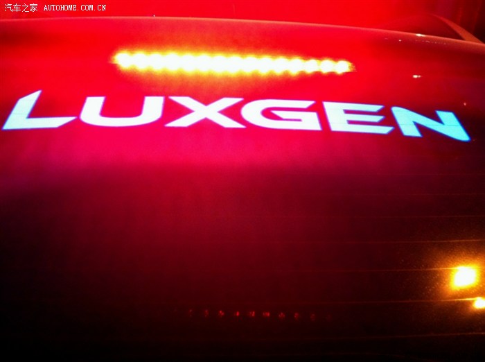

冷光贴,白天的效果是显示不出来滴
夜晚效果——同学们自己看,还行吧
来个局部特写——高度不够,显得字歪了
还是这张正点——如果不如人意,凑合着看吧
