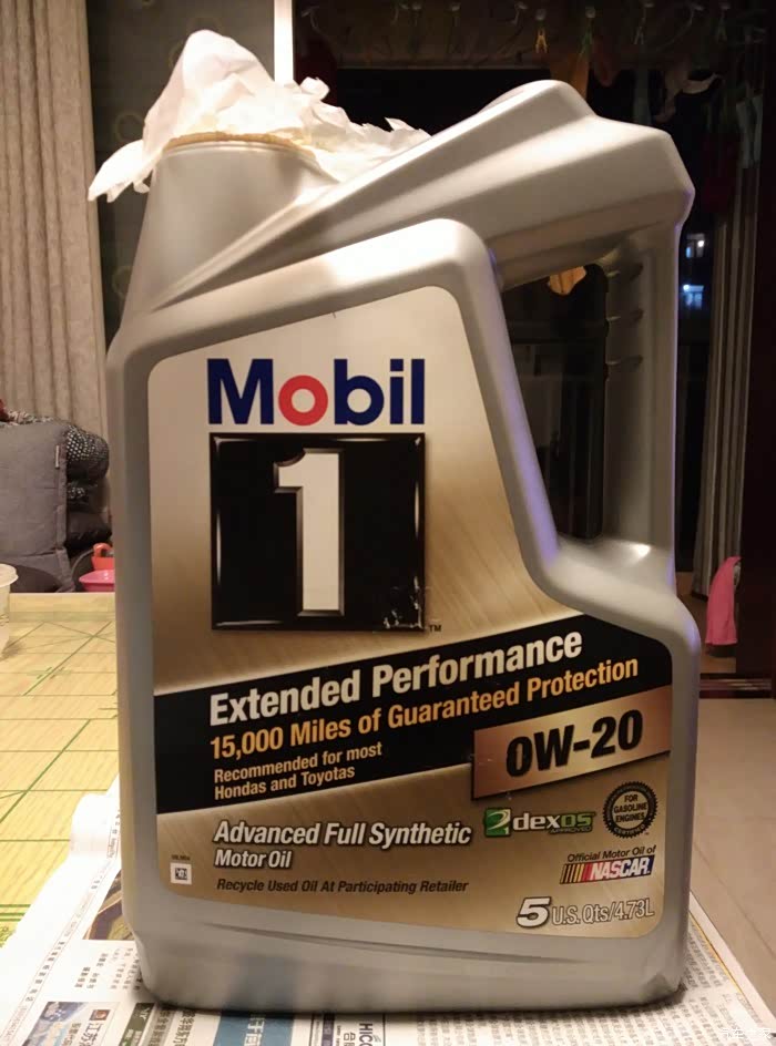

此次美孚EP 0W20是15年底收自之家的本地车友,来源美亚直邮关闭前的尾货,2桶10qt,一瓶全新一瓶仅开封使用0.5qt,400元良心价接手。

先用开封的,此瓶相当于100入手,半合成也不止这个价,用来洗洗发动机,计划8000km换掉。将瓶中多的油倒去,省的加多了抽出来折腾。预留4.000008qt

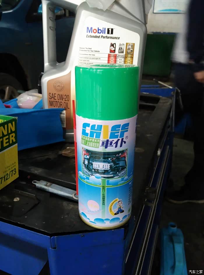

节气门清洗剂,用券后工时材料全免。
发动机清洗剂,全部倒入发动机,点火怠速十分钟后熄火。此次从半合成换全合成,用券免费清洗,其实本身全合成就有良好的清洗作用,若不是免费没必要折腾。

节气门清洗剂,用券后工时材料全免。
