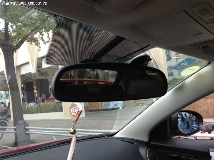

9. 两边大视野蓝镜、内后视电子防炫,主要为了后面的远光刺眼做的改装,两边改好后,花了一段时间才习惯倒车的角度,内后视电子防炫好用,从此无视后车远光

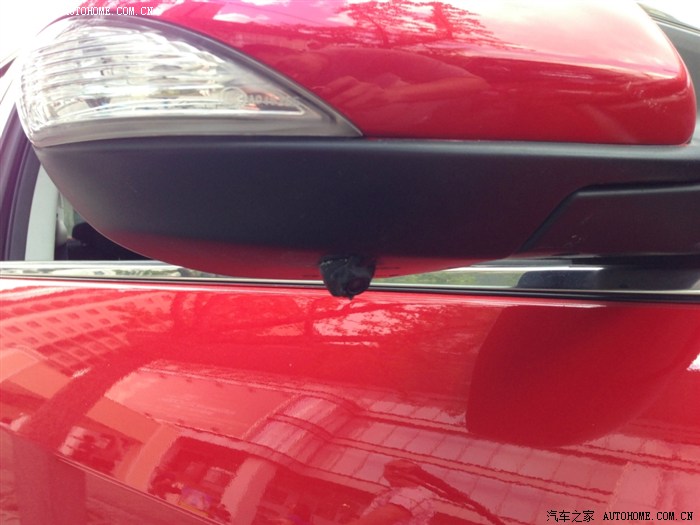

12. 侧视摄像头:因为技术不好常蹭到牙子,心疼框阿,装了测试摄像,用索凌导航的倒车摄像显示(170楼有安装方式)

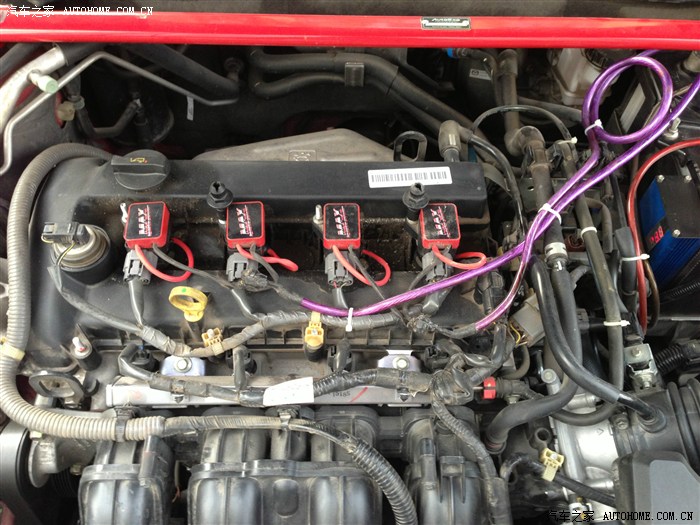

14. 台产MAX点火增强:本来毫无预期效果的改装,竟然效果明显,没有增强动力,但是明显省油,高速公路油耗回到16"原厂的水平

36. 台产点火增强:朋友做的样机,类似TM WORK的东西,把点火电压放大,目前是设定在18V,用了一个礼拜,排气的声音有点改变,变得没那么脆,开起来的感觉,有点提升,不过不是很显而易见的提升,感觉就是好那么一点点,顺那么一点点,轻那么一点点。点火系改装给我的感觉就是这样,有提升,但是不明显,还都不便宜,所以性价比较低,这是样机是朋友送的,就拿来玩玩。回头补图

点火

补侧视摄像头照片
补电子防眩内后视镜照片
