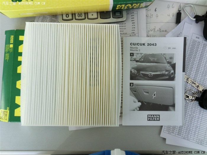

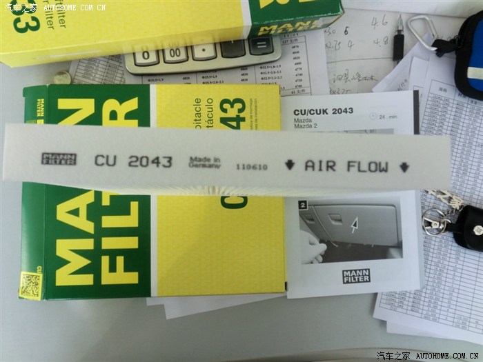

这是空调滤芯,做工不错!
还有安装说明书!

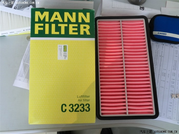

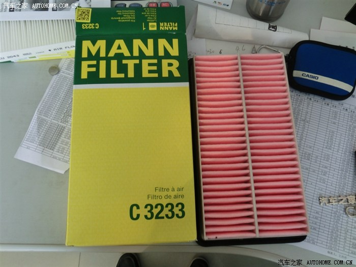

这是空气滤芯!不错!

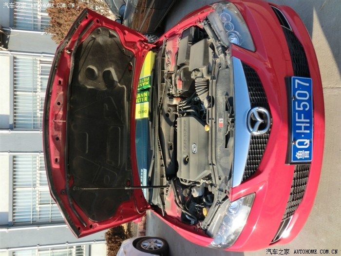

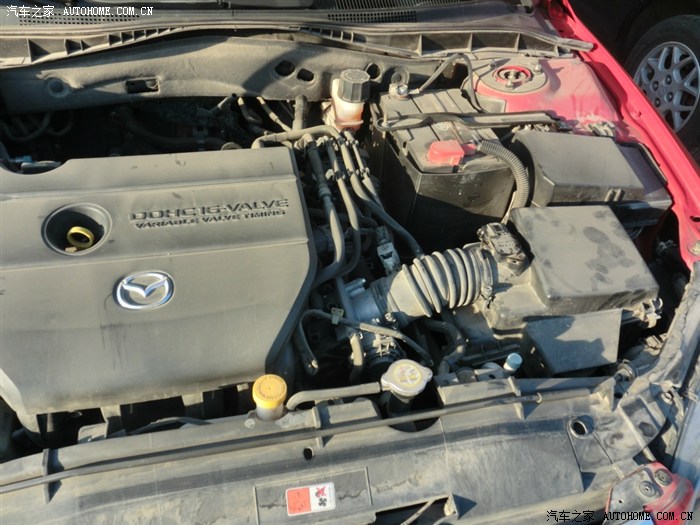

安装开始!第一步,打开引擎盖子(俺的可是自己加装的液压杆)

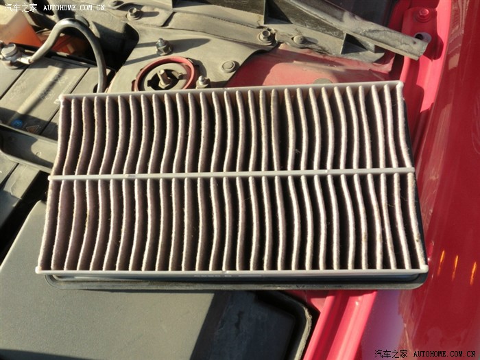

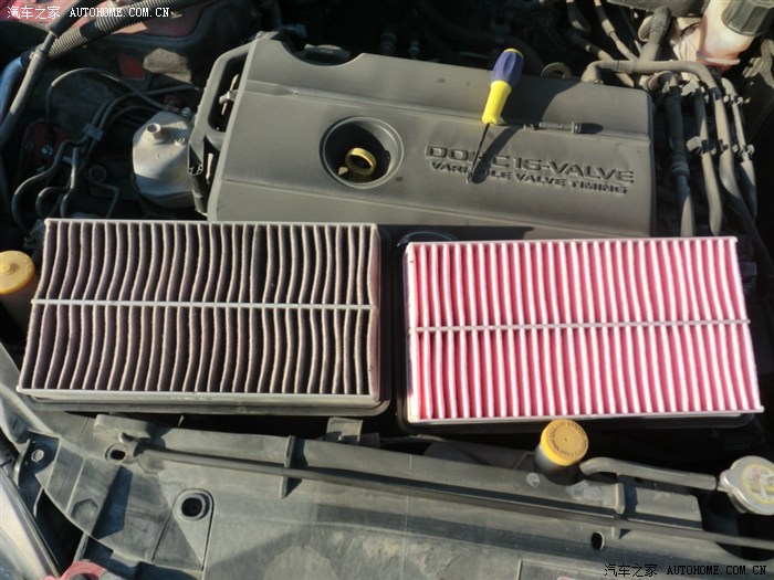

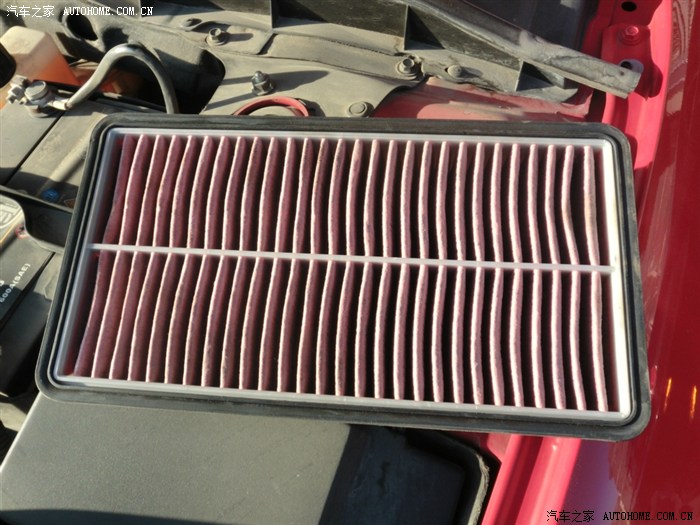

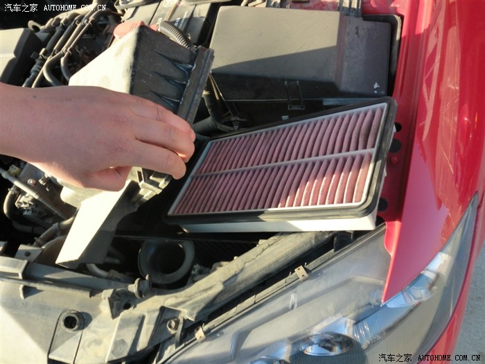

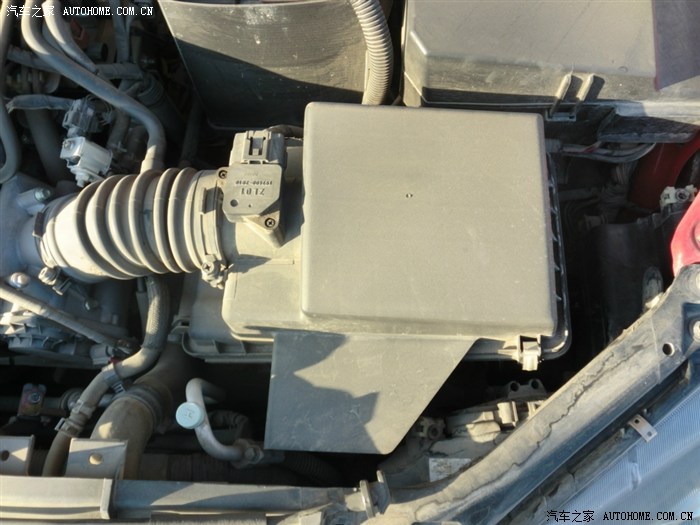

空气滤芯的盒上有两个卡子,直接拿掉!取出空气滤芯!很脏啊!

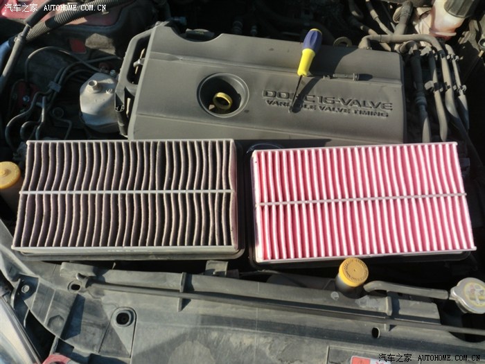

新旧滤芯对比一下!很明显啊!!
再按相反的步骤装上滤芯就可以了!

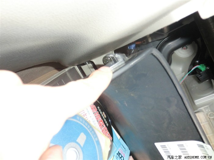

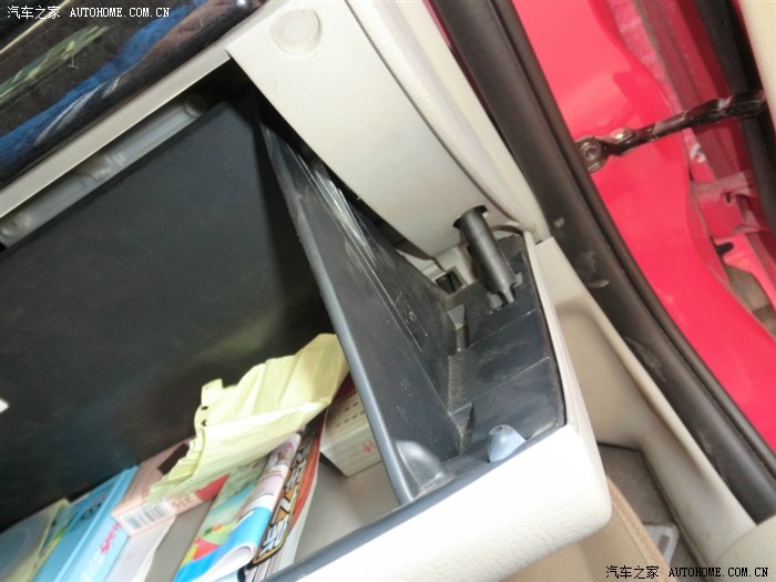

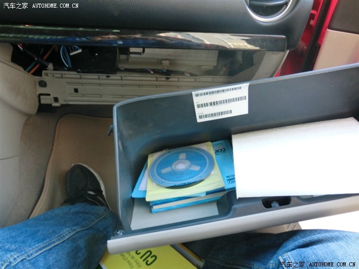

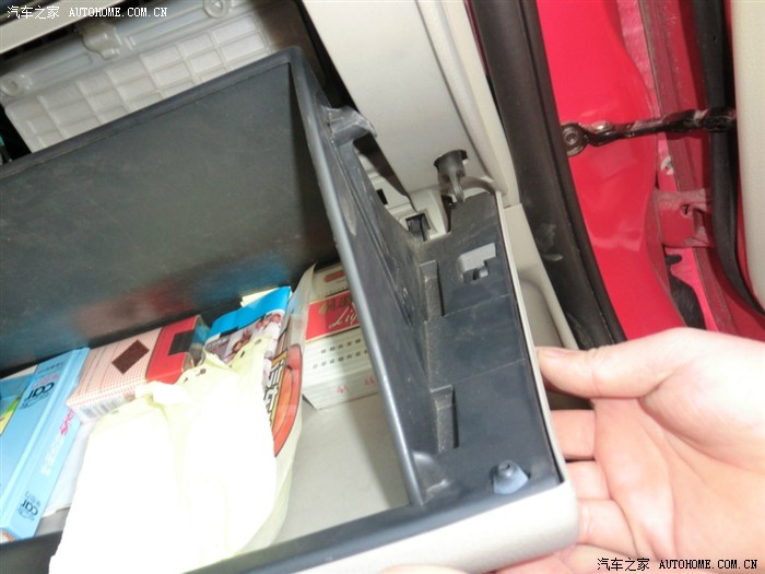

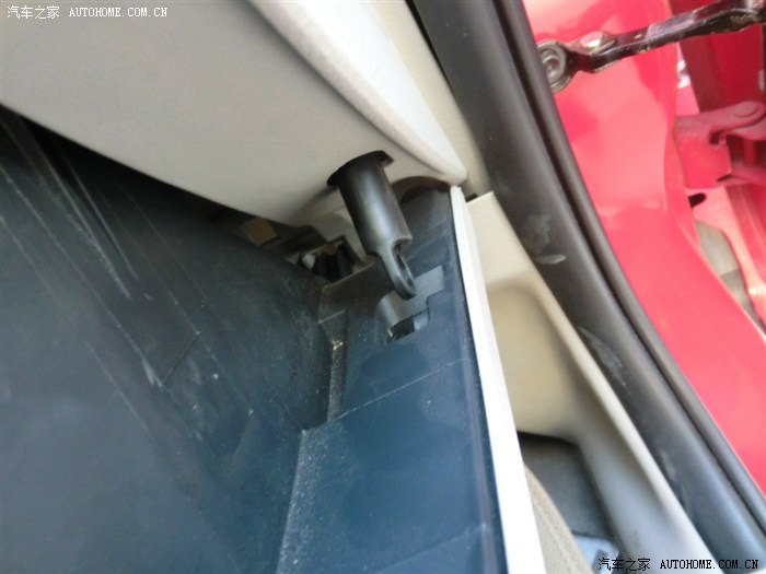

第一步打开手抠!取下这个卡子!
在手抠两侧还有两个卡子,有弹性的,稍微向两侧挤压就可以拿掉手抠!
拿掉了!

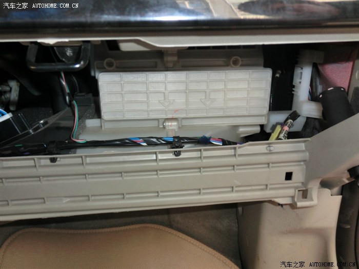

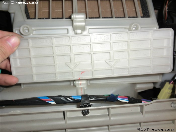

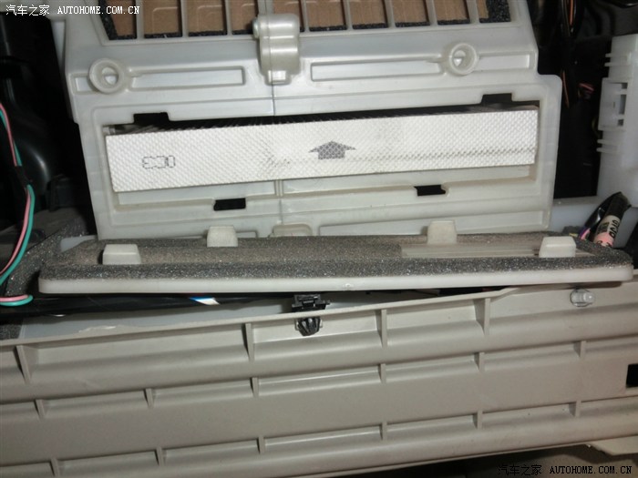

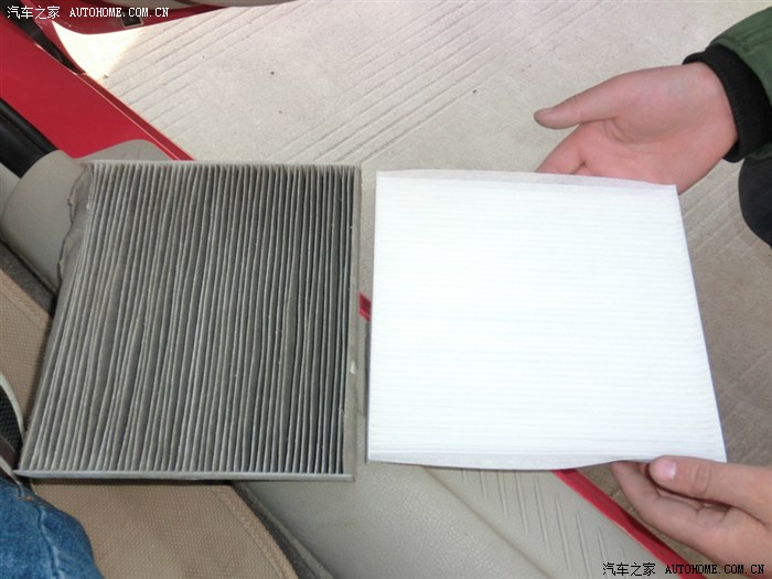

之后超级简单!打开这个盖后拿出空调滤芯!

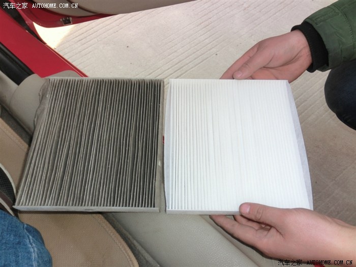

太脏了!对比一下大家就明白了!!!这么脏,恐怖啊!!!

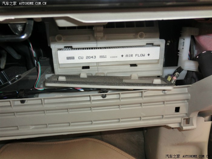

装上新的就没事了!哈哈!!
装上手抠就OK了!!!
