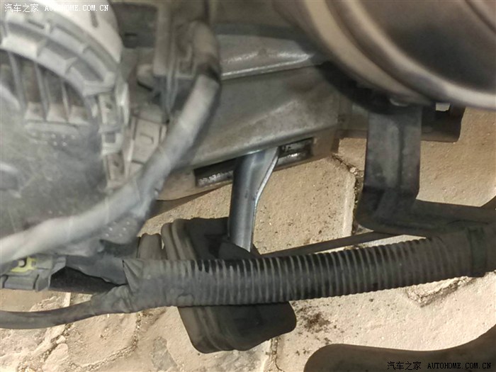

自去年开始我的离合器开始异响,踩下去和抬起来都响,就像干磨的声音,以为是踏板轴那里缺油了,自己拆下踏板上了黄油,声音小了点但还是感觉不对劲,离合器发涩,尤其是在堵车的时候,严重影响了开车的心情。从昨天节后第一天拥堵开始到今天早晨,严重到我快要爆发了都,所以中午没事打算捯饬捯饬。找人帮我踩离合,我打开机盖查找声音所在,之前一度认为是离合器总泵的皮碗老化,所以都有打算换离合器泵的想法了。用手摸离合器泵感觉不是它作怪,在膜变速箱前面的分泵还不是,在就是变速箱了,不会吧,那样问题就大了。看着一动一动的拨叉,感觉他不会坏把,用手一摸,随着离合器的踩下抬起,异响的来源是他?原来真的是他。

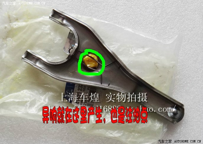

这就是起亚现代诸多车型通用的离合器拨叉,那个点黄油的地方就是一个支点,离合器拨叉的运动就是依靠这个支点来完成的。
起亚的图片不好找,就临时截了个现代的图,大家凑乎看,完全是通用的。

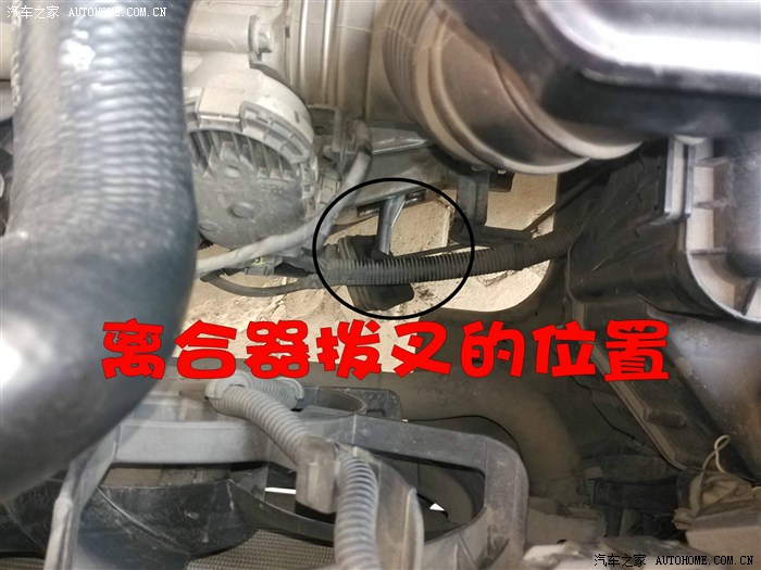

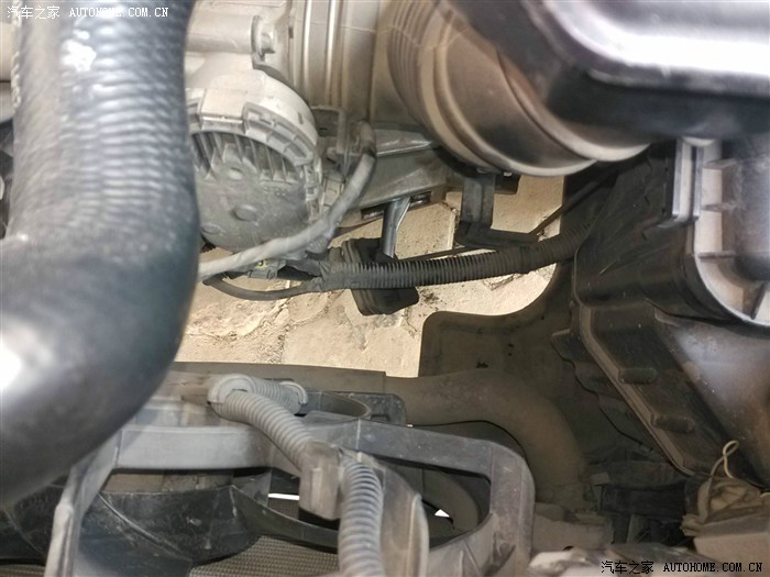

秀尔离合器拨叉的位置,外面有橡胶防尘套,轻轻一扣就下来了。

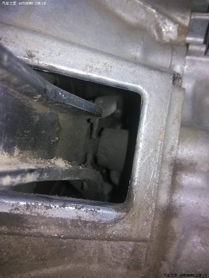

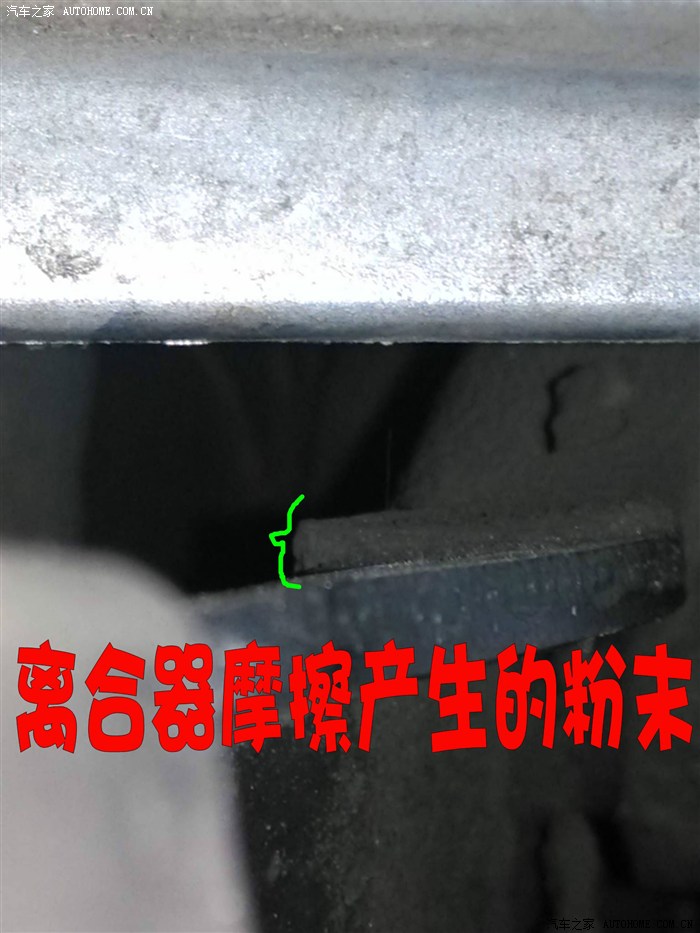

大家看到里面的样子了么,离合器摩擦产生大量的粉末,这个地方的工作温度也是相当高的哦。

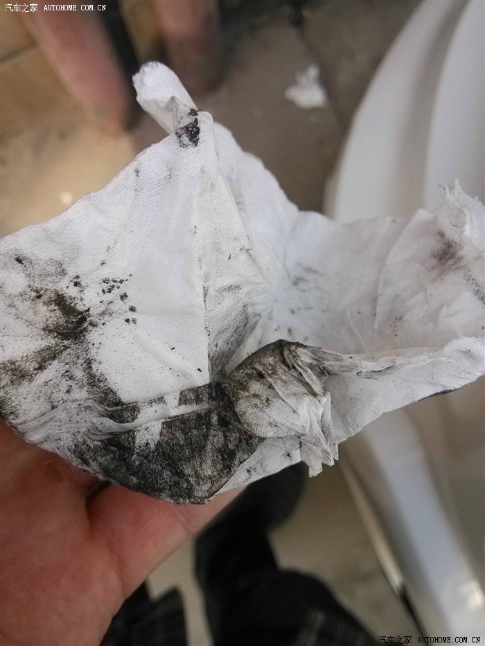

化油器清洗剂,螺栓松动剂,等等都可以,这个是去年自己清洗节气门剩下的,基本成分差不多,这个相对要柔和些。用这个对住拨叉的支点那,喷吧。由于位置原因,只能靠感觉,我是喷点,就拿手机拍一张看看,然后再喷。
喷的靠下了
喷了很多次,差不多了,这个地方对清洁的要求不高,只要润滑就行。喷过后,用注射器向支点处打油,这时找个人帮忙,边打油边踩离合,异响,干涩的感觉瞬间消失。
