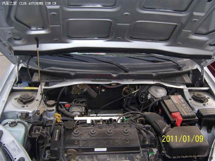

第一步:在家涂抹车辆识别号码(注意!不是发动机号码,这个识别号码车辆合格证上有登记)。(拓号 在车管所可以找帮闲办理,一次5刀,有钱人可以直接跳到下一步)这个号码一般在发动机舱的后边,在前挡风玻璃的下部,一长串字母和数字的组合。找到位置后,用铅笔在文字上边认真涂抹,不要有遗漏。之后用适当的大小的透明胶带粘在文字上,之后揭下,观察字迹是否清晰并和合格证上对照正确。可以多拓几个备用。(友情提示:最后一个贴牢,不要揭,到车管所直接揭下贴至机动车查验记录表格上)
这个是识别号的位置:
