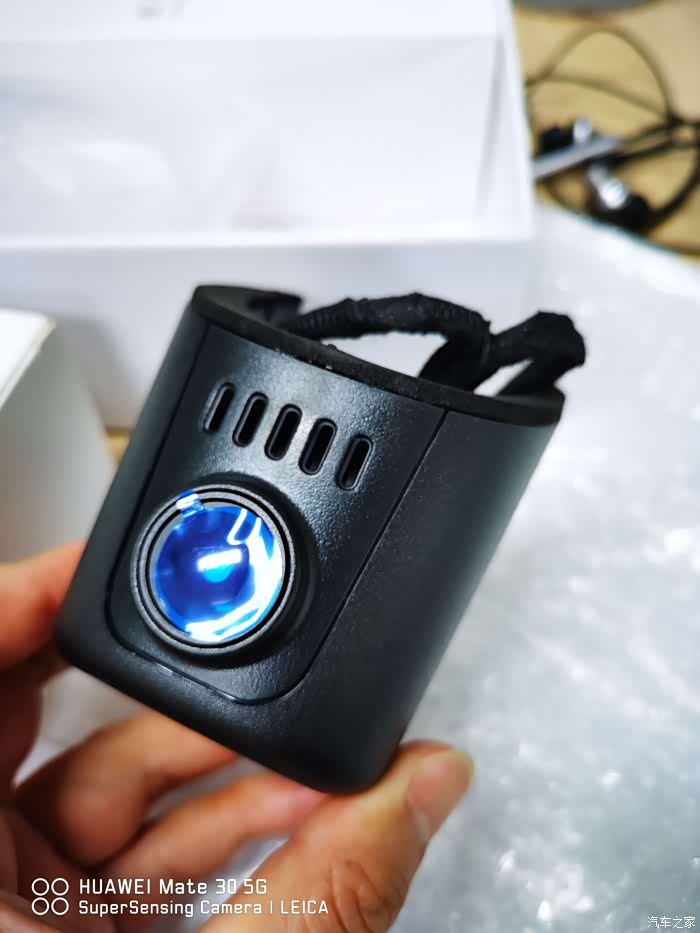

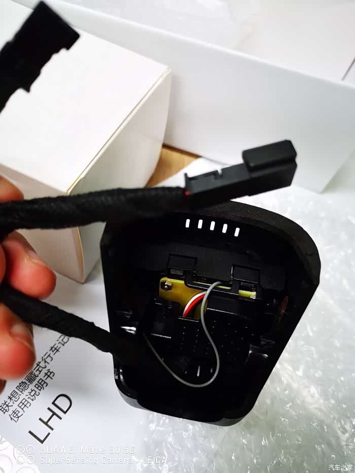

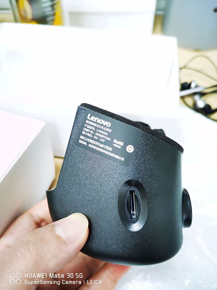

订车的时候,为了车价上能够更优,所以没有要求4S店送行车记录仪,所以订车之后就在某宝上寻找合适的隐藏式行车记录仪。因为挂后视镜和粘玻璃的我都不喜欢。粘挡风玻璃上的影响观感,原车后视镜又是带自动防炫目的,用挂后视镜的那种影响功能的使用。反正是花了两天时间选择了一款接原车雨量感应装置取电(好像最低配进取版没有雨量感应,不能用),插头对插,完全不用破线和走线的隐藏式记录仪,就下手了。结果记录仪比车子还早到了,提车的时候就让4S店的师傅帮我装上了,也与大家一起分享。(原计划是自己安装的,但是记录仪先到,所以提车时让4S店的师傅帮忙安装了,自己也省了不少事)
直接上图与大家分享
直接上图与大家分享

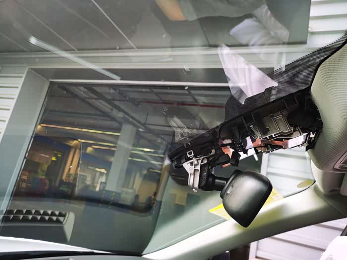

安装过程:先拆掉后视镜后面三块盖板,4S点师傅手太快,没拍到照片。就用记录仪自带的拆装工具,沿缝隙向下撬一下,就可以了。都是卡扣的,很方便。
这是取原车雨量感应的接电插头,取下后与记录仪带的插头直接对插就OK
线已对插完毕,开始回装。按拆下来的顺序再把三块盖板扣回去
