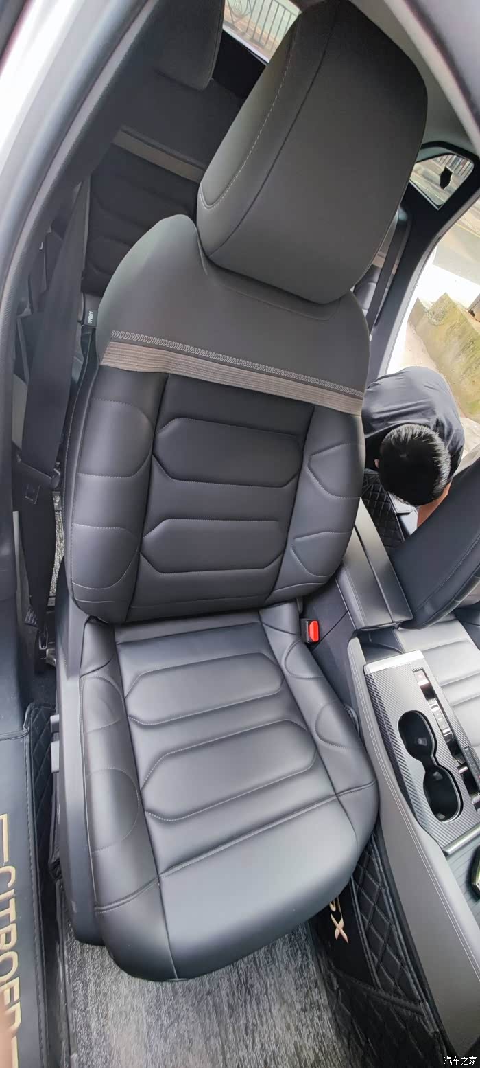

【车型介绍】凡尔赛C5X享不凡,白色车身,选装黑色车顶+行李架,2021年11月12日提车,已经行驶18000余km。前排座椅(主驾和副驾)均有电动四向调节,座椅皮为仿皮,支撑性和舒适性还不错。

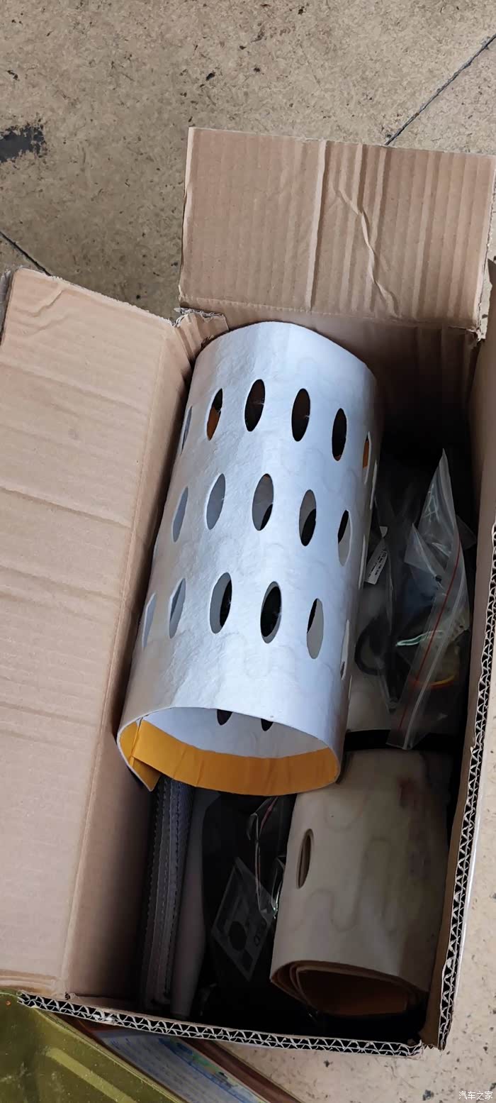

座椅通风加热配件

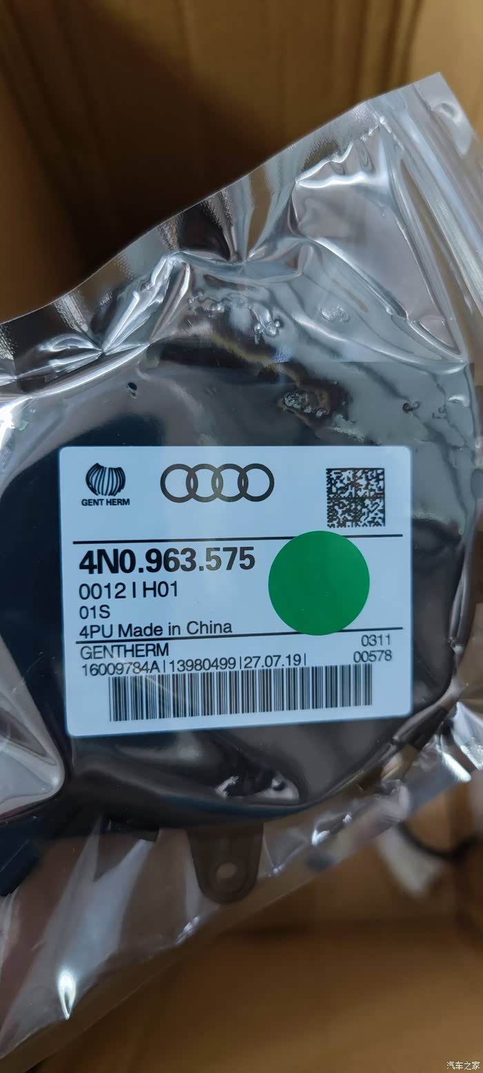

控制器竟然是奥迪标,惊到我了

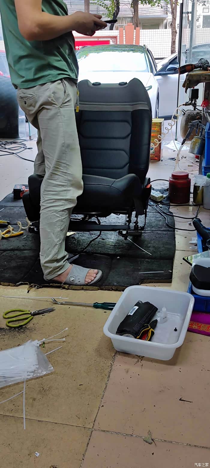

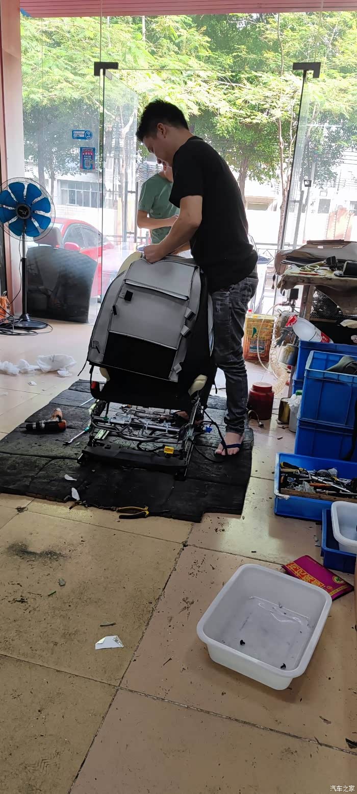

1、拆座椅:改装小哥非常熟练几分钟就将个座椅拆卸下来。通过了解,在他们店改装座椅通风加热的凡尔赛有十几辆车了。
安装师傅正在拆座椅
几分钟时间就被拆下来了

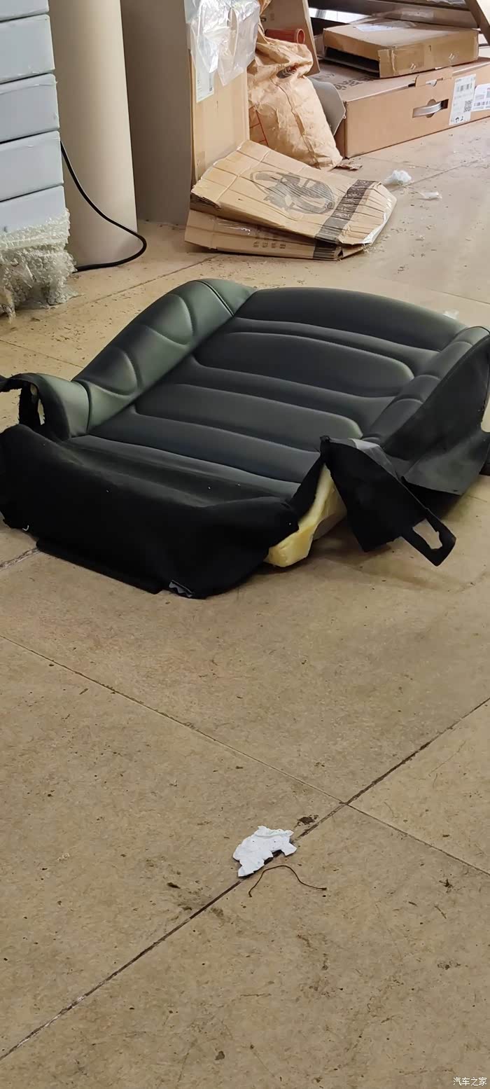

2、拆座椅套:通过拉链将座椅套拆卸下来,然后再将座椅皮的缝线拆掉。
座椅皮套拆除过程

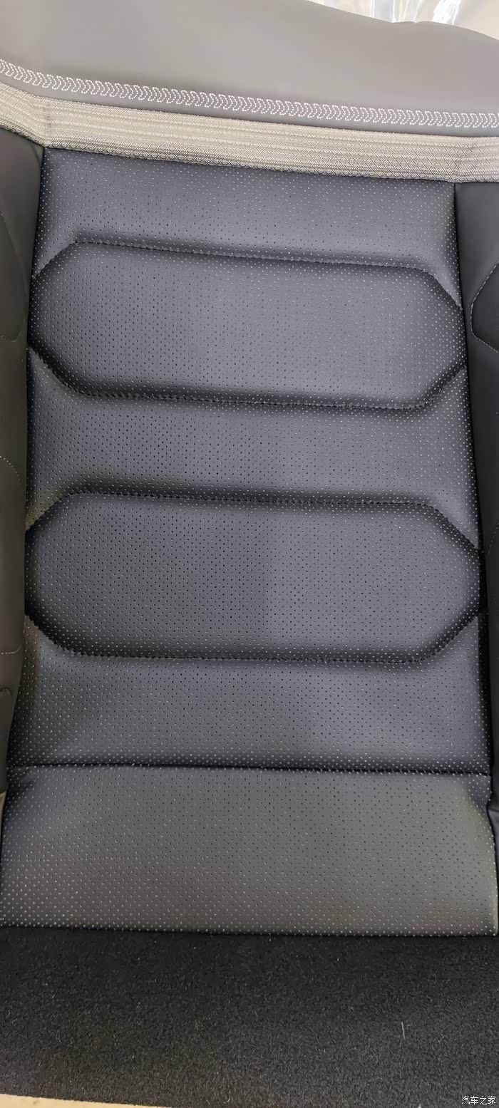

3、座椅皮打孔:将靠背皮和坐垫两块皮拆卸下来后,用打孔机进行打孔,大约1分钟即可完成打孔操作。(注:可以通过与改装店老板商量更换真皮。我没有更换真皮,用的车子的原座椅仿皮。)
座椅皮打孔过程忘记拍照了

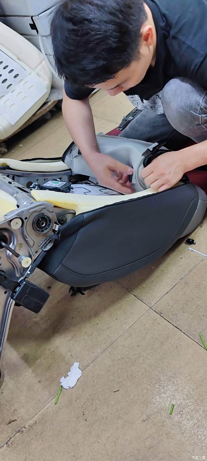

4、缝座椅套:将打孔好的靠背皮和坐垫皮采用缝纫机进行缝合。
打完孔缝合好了

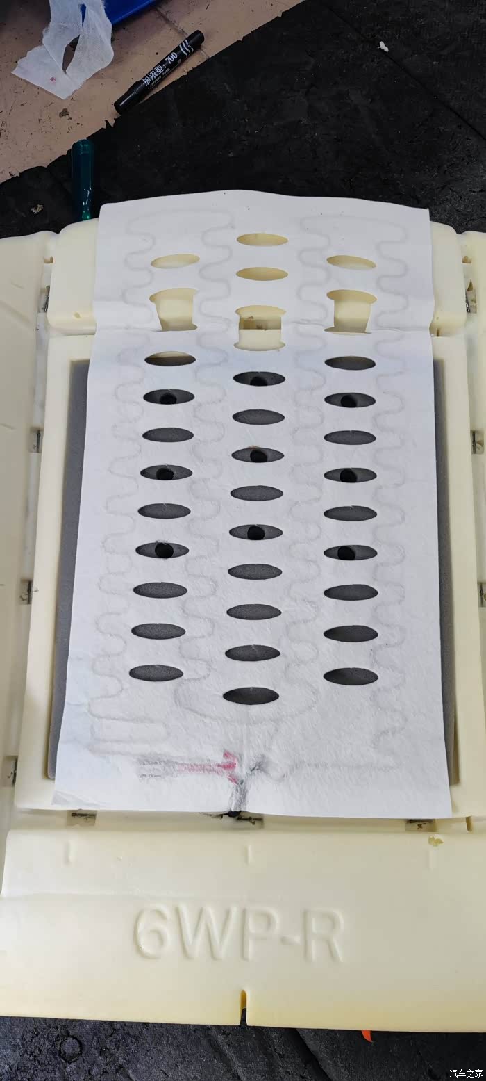

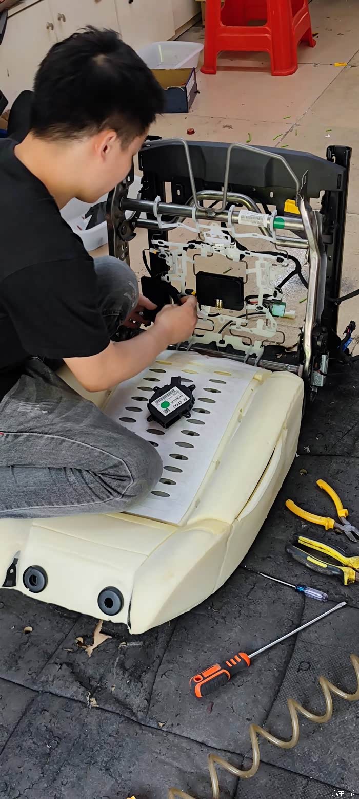

5、安装加热贴:将加热贴安装在坐垫和靠背的泡沫上。
加热垫定位中
加热垫粘贴好了

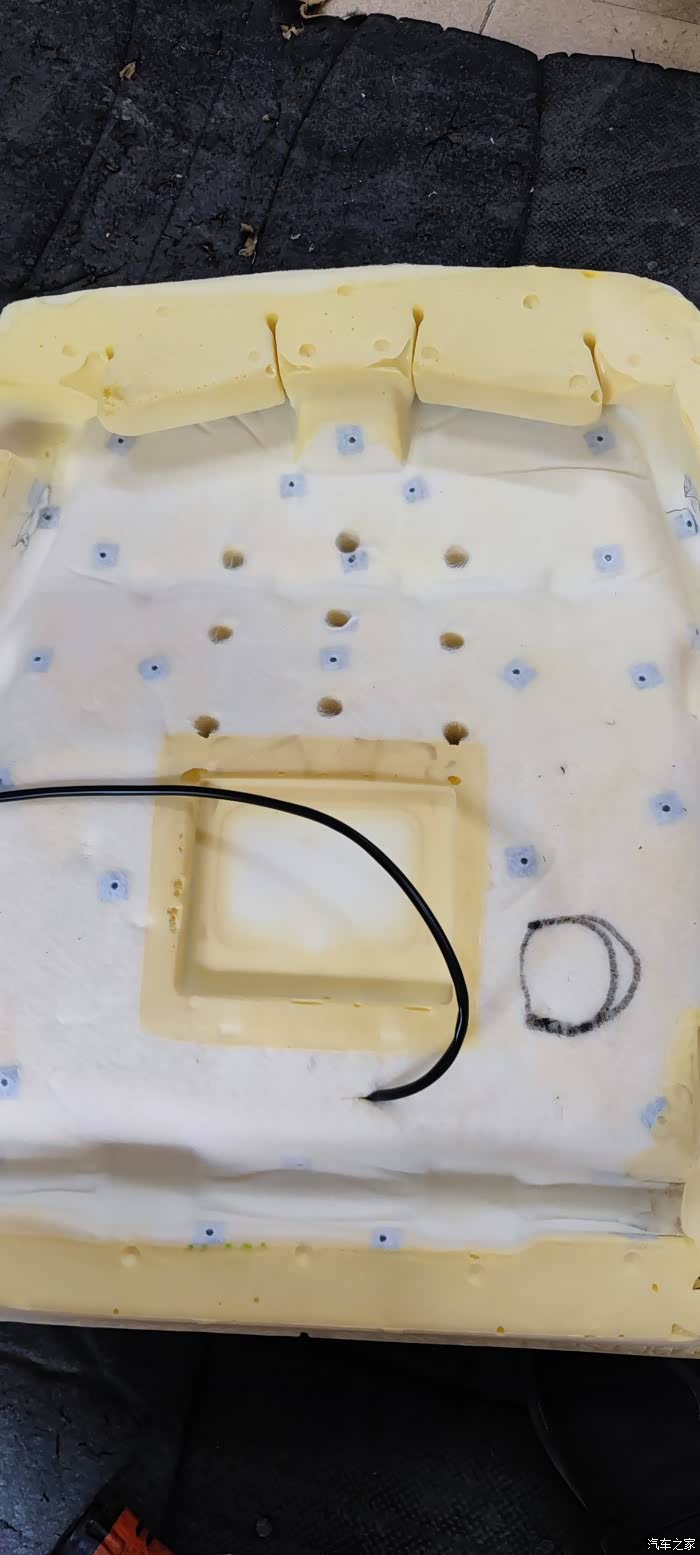

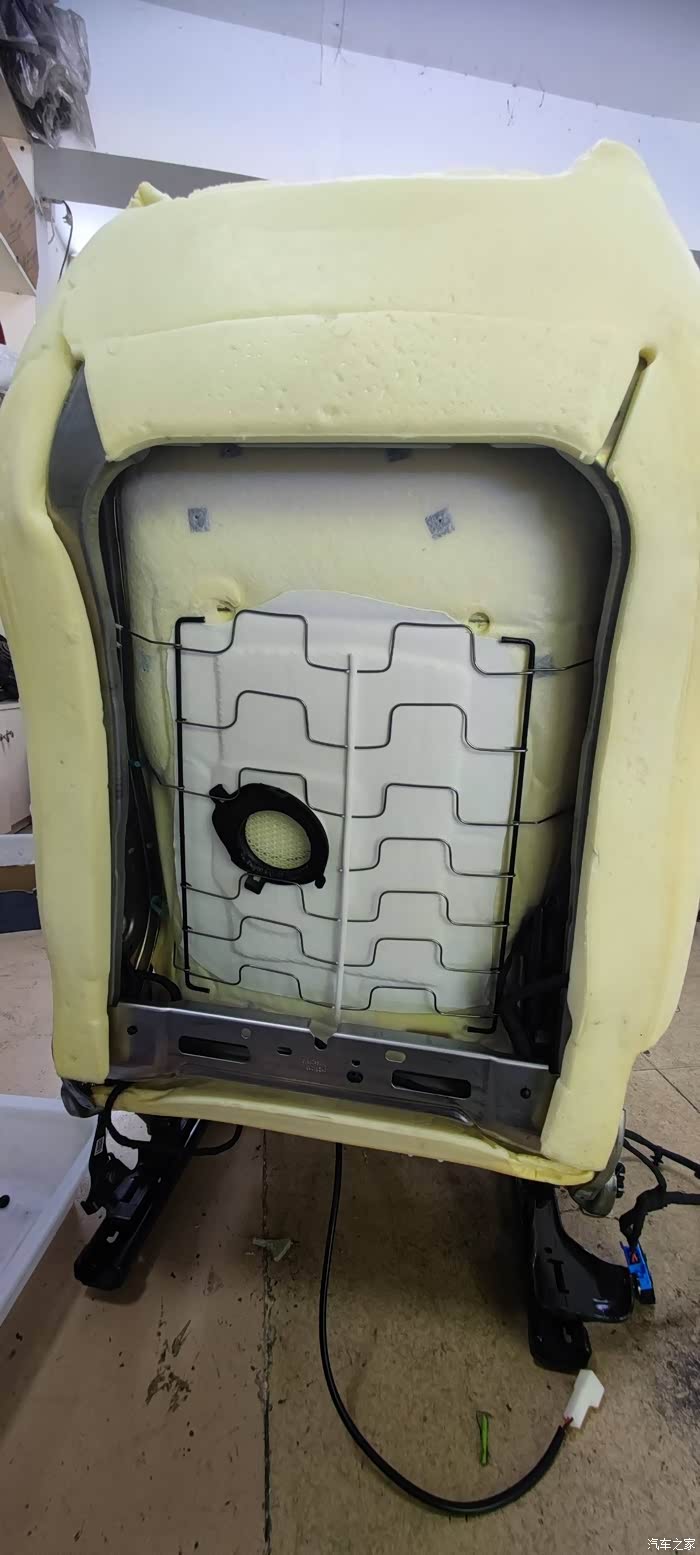

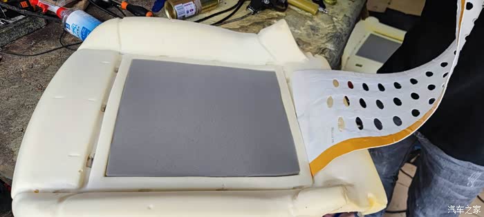

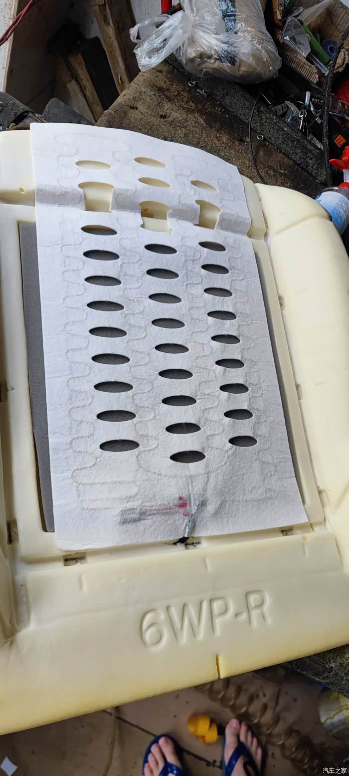

6、泡沫打孔:然后按照加热贴预留的空洞打通风孔。
按照加热贴的位置选择进行打孔
打孔后背面的情况

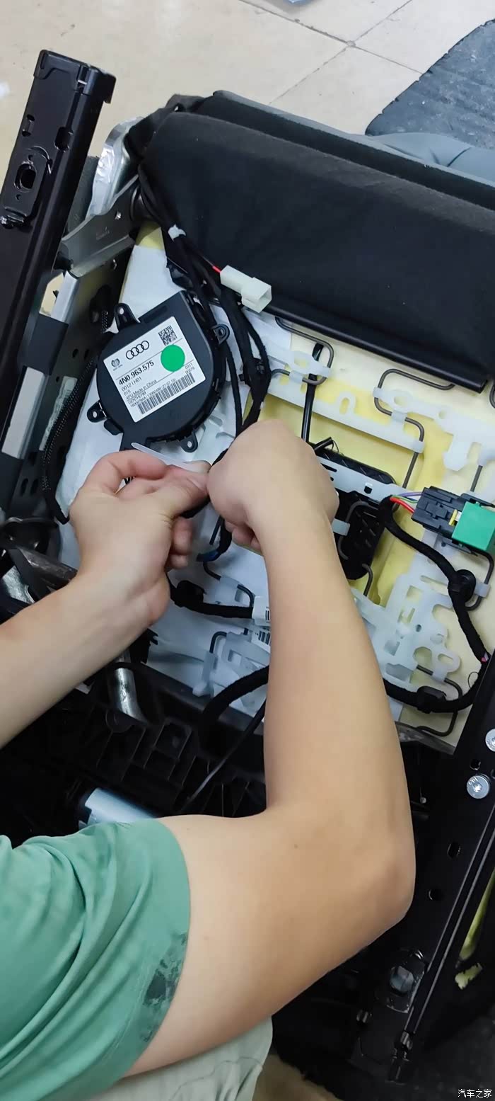

7、安装风机:将风机和导流板气流口粘贴在座椅底部和背部。
加热和风机控制模块固定
座椅下方的通风口
座椅背部的通风口

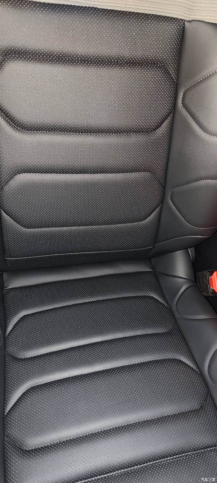

8、安装座椅套:通风和加热部件安装好之后,安装好座椅支撑泡沫和座椅套。
座椅套安装过程

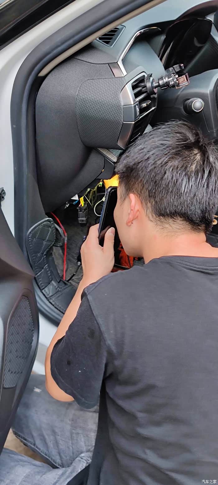

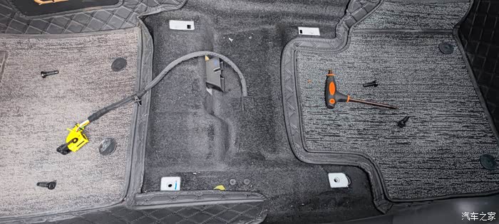

9、通风加热开关安装:我选择的是方形的开关,安装在座椅的车门侧座椅基座上,方便开关和调整10、接电:通过保险盒接电,然后穿线至座椅下方,连接到通风加热装置。
从保险盒取电
接通座椅通风加热的控制器
11、安装座椅:将座椅按照原位置进行复原安装。
座椅套好后,马上就可以安装座椅了。
座椅安装完毕

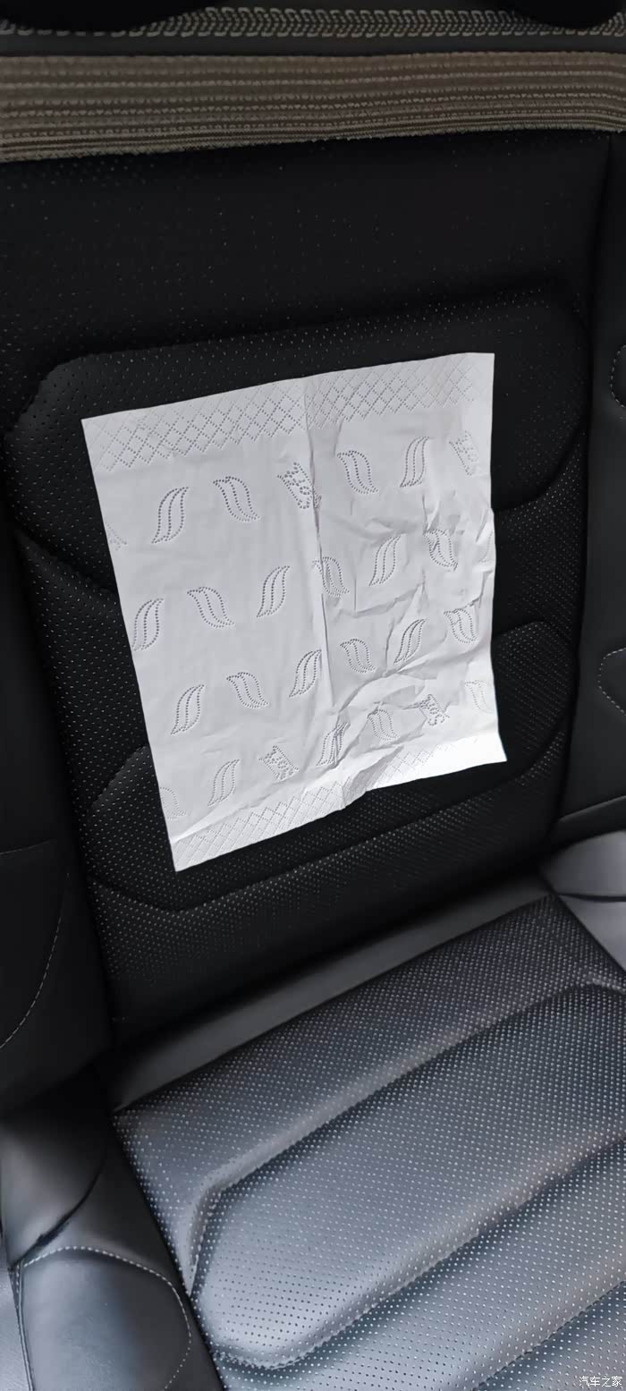

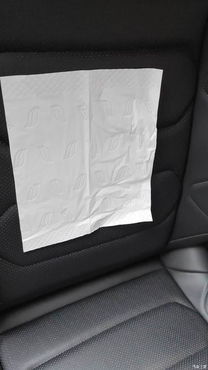

12、通电测试:启动车辆,分别打开座椅通风、加热进行测试,功能正常。
通风打开后,纸巾牢牢的被吸住
另一个座椅测试
