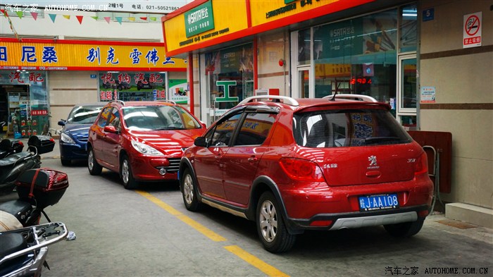

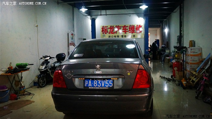

看到很多307停在门口的时候,我知道我终于到地方了
事不宜迟,进去开干

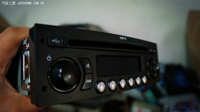

机头分RD43和45两种,43的是德赛主机,考虑到没有蓝牙功能,果断放弃

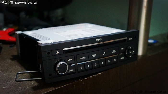

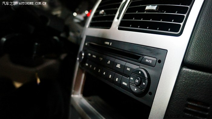

RD45的机头是马牌的

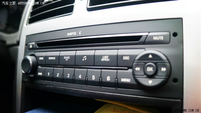

正面

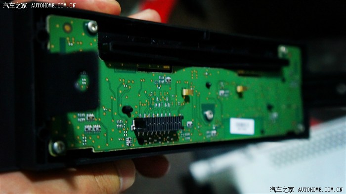

一看就是高级货,面板还能拆卸
开始切割,打磨面板

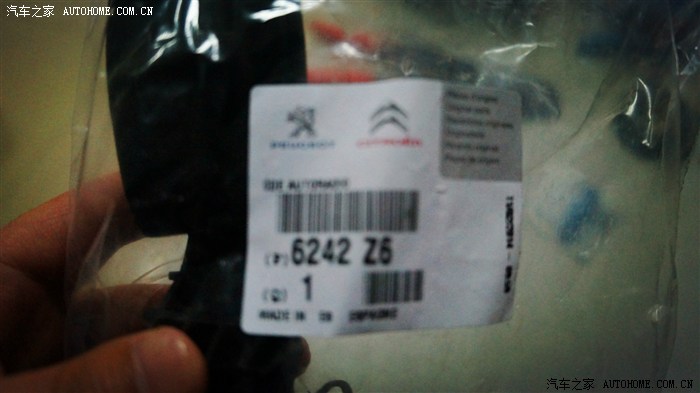

进口音乐控制手柄

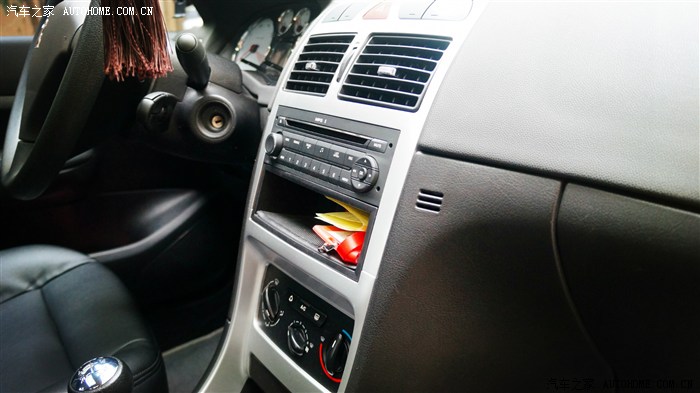

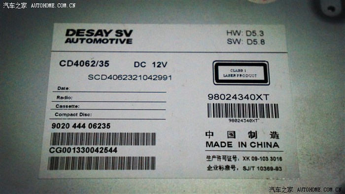

拆旧的机头

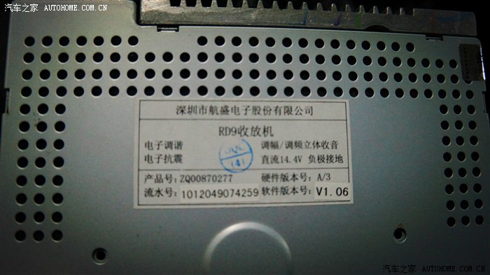

再见了,RD9,不过我会带你回家留作纪念的,没办法,哥是念旧的人啊

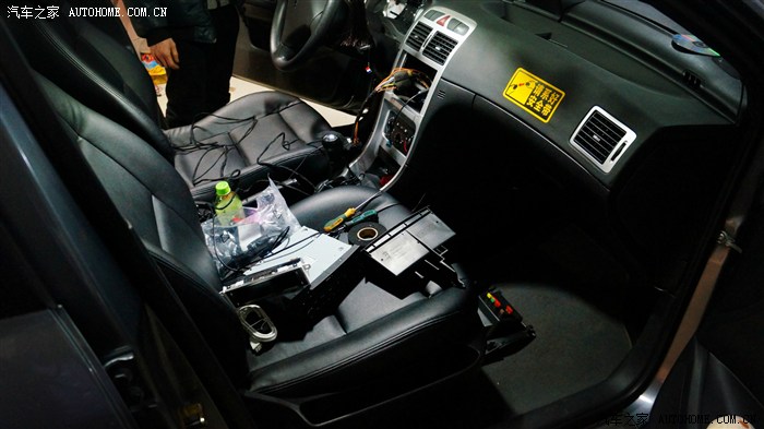

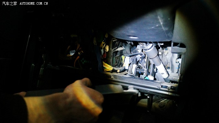

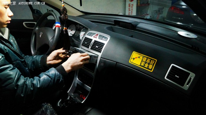

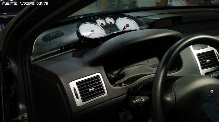

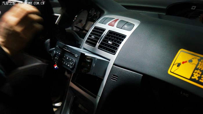

新的主机要并入系统,需要从仪表板的接口处连接,拆表头了,心疼啊,还是头一回
新的主机安装准备
USB和AUX线穿进手套箱
新机头就位

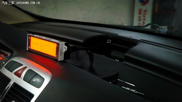

红屏就位
原车的红屏,跟我的RD9一起回家吧

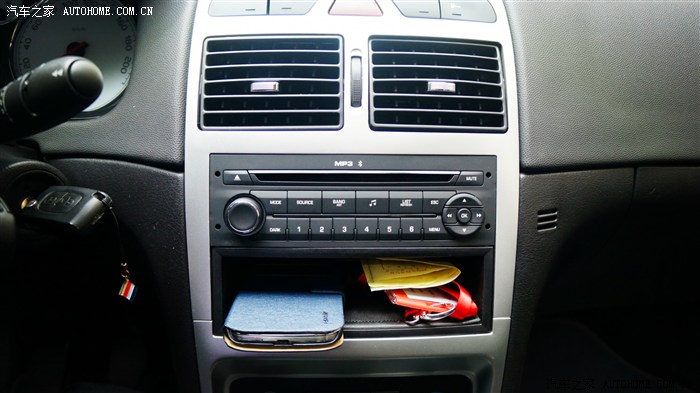

安装到位
红屏开始工作

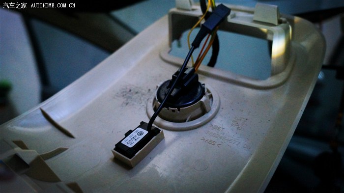

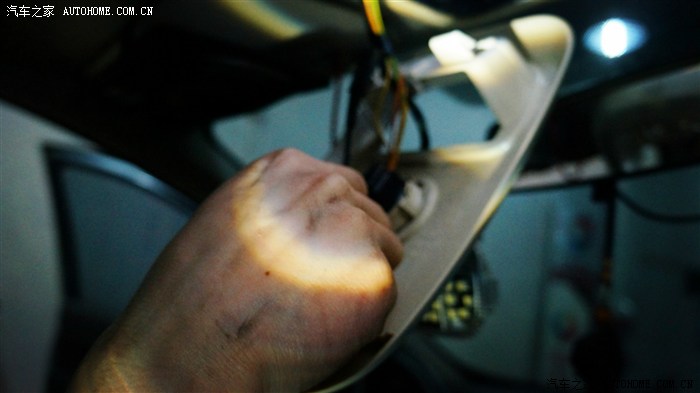

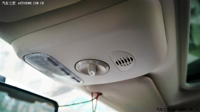

拆开天窗控制开关,原装位固定蓝牙电话的麦克风

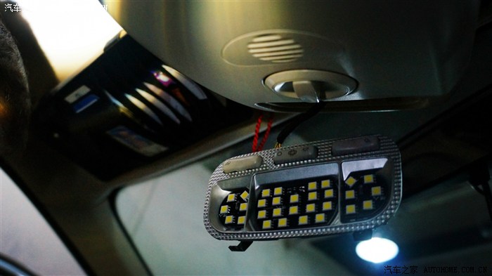

我的LED阅读灯

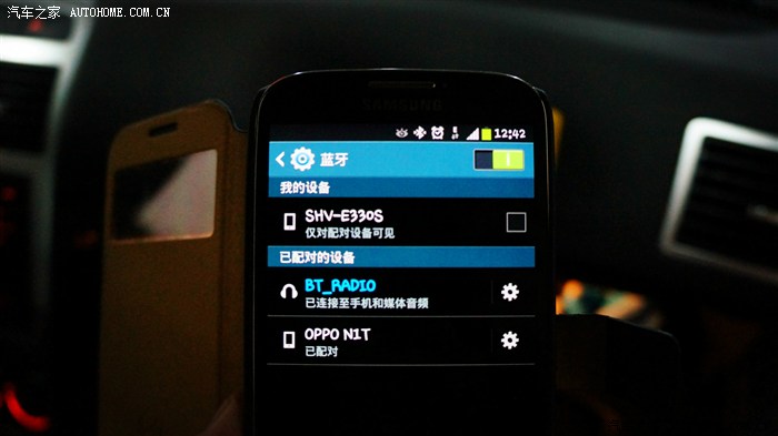

蓝牙匹配手机中
匹配完成

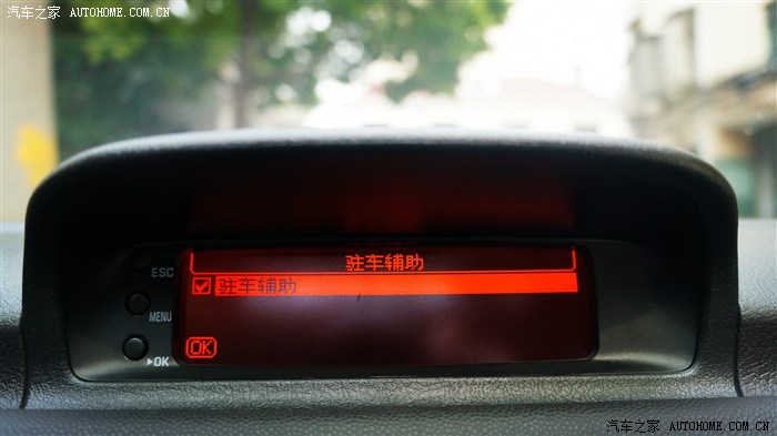

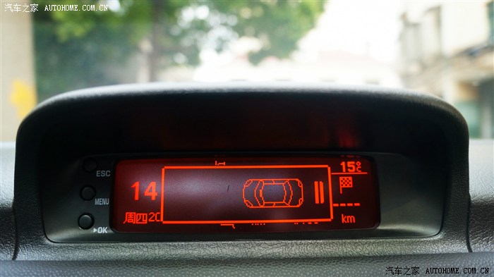

驻车辅助显示,分后方和左右方三个方向,以后障碍物的方向都可以一清二楚啦

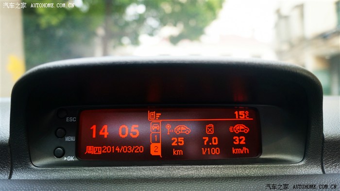

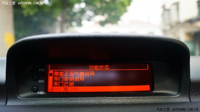

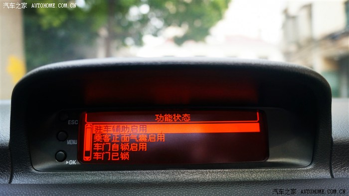

车辆信息显示
多了一组累计里程的记录

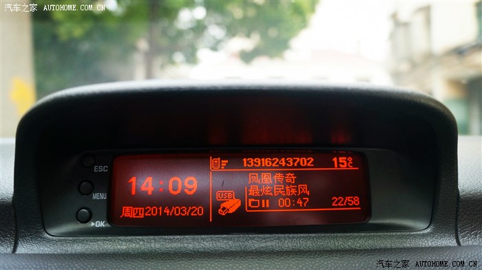

手机连接状态
日期显示

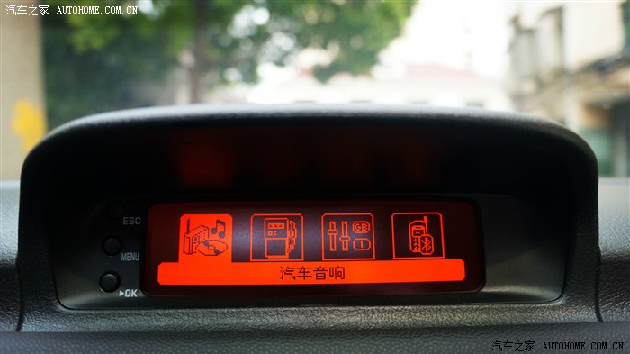

音响设定部分

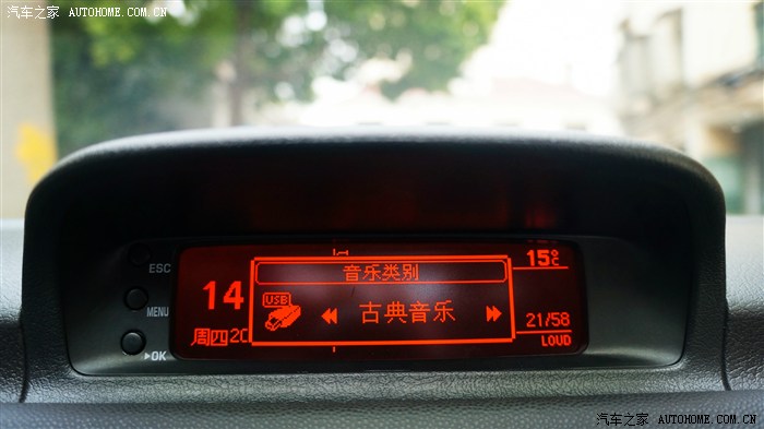

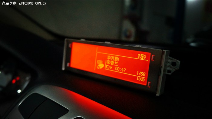

USB播放状态
手机内存音乐蓝牙播放状态

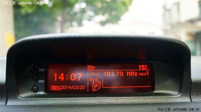

FM状态

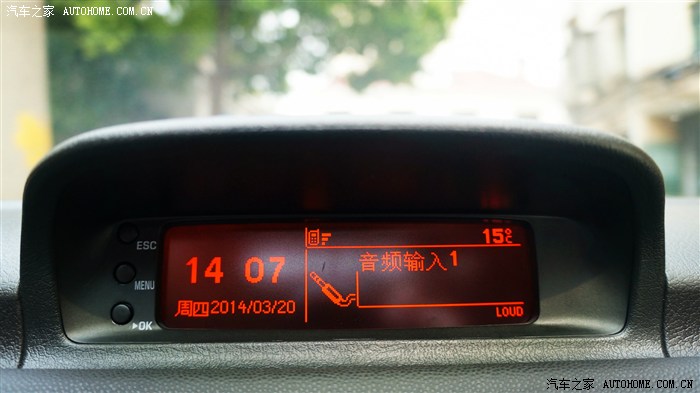

AUX状态

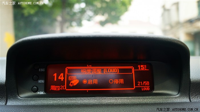

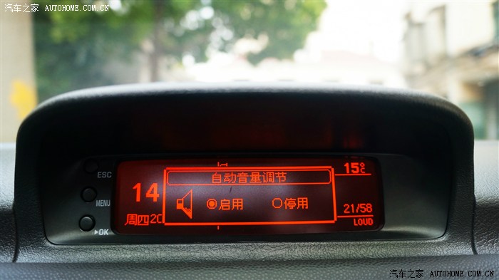

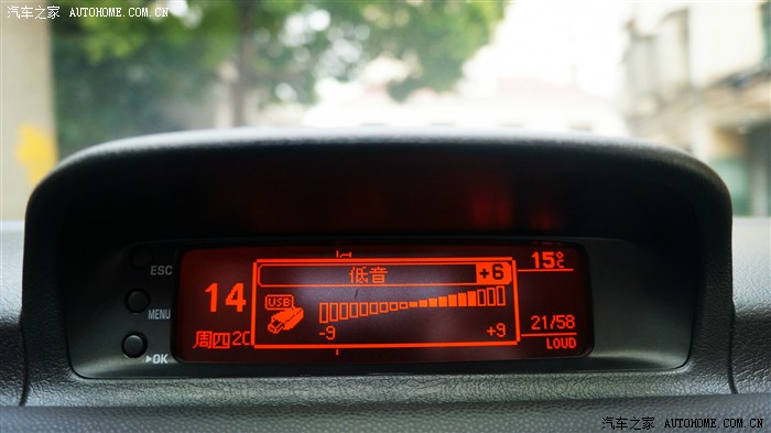

音量调节
其他音乐设定
不同的音乐效果

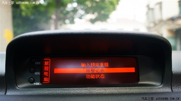

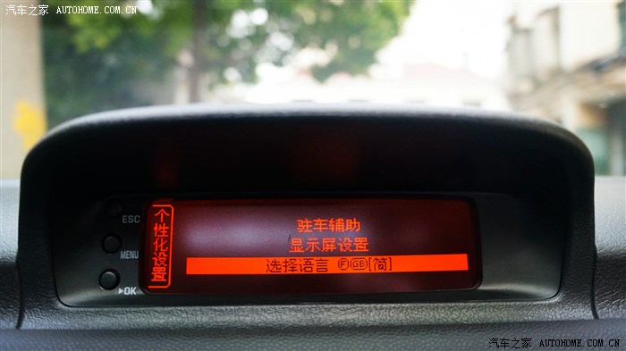

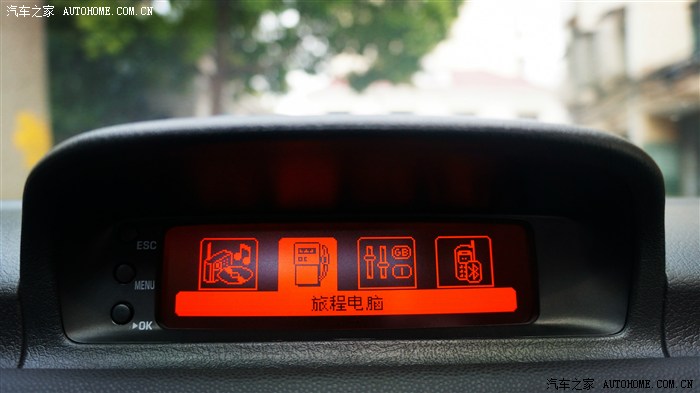

行车电脑设定

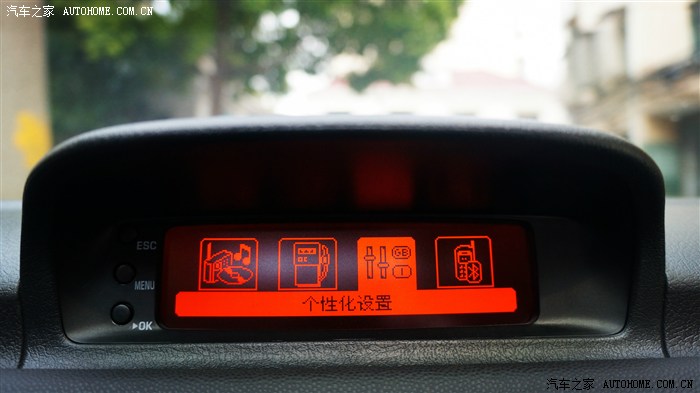

个性化设置

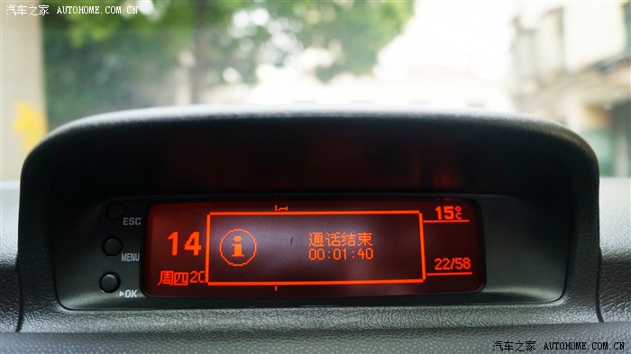

通话结束

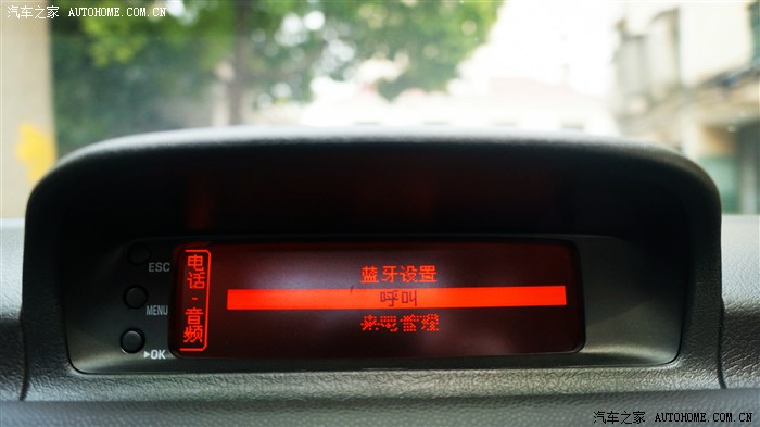

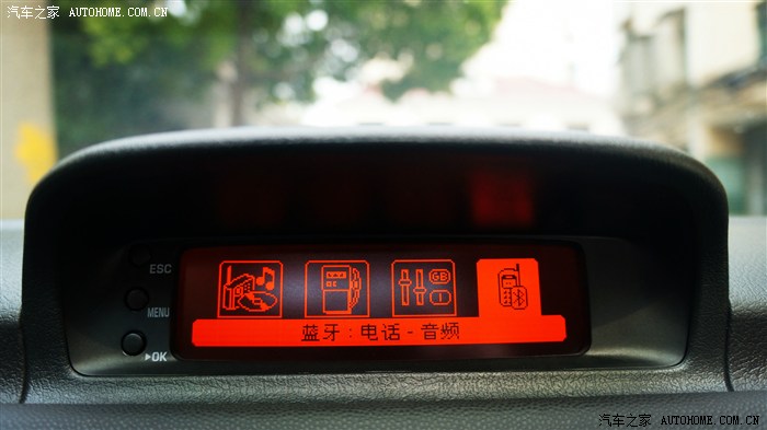

蓝牙设置

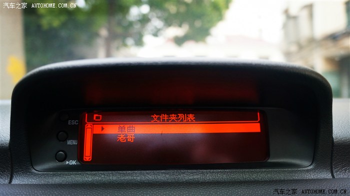

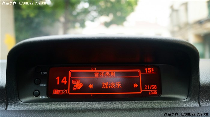

音乐控制手柄切换播放模式
选择文件夹

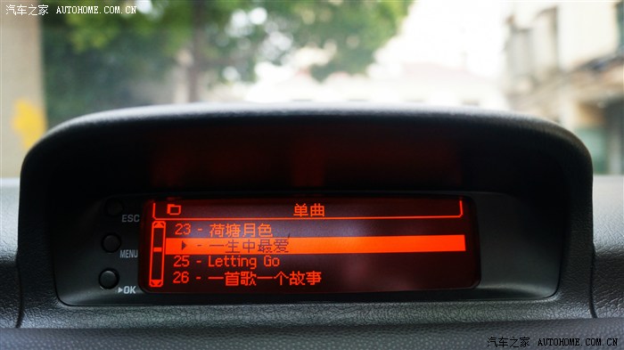

文件夹内曲目选取,这个比RD9强大多了,选曲非常方便

麦克风原装位
中控全景
