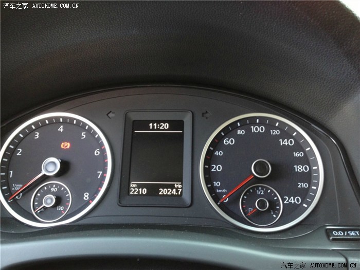

做个纪念,2210时改的刹车。今天看了一下油耗2,平均时速16公里每小时,13.5升!深圳交通的悲哀……

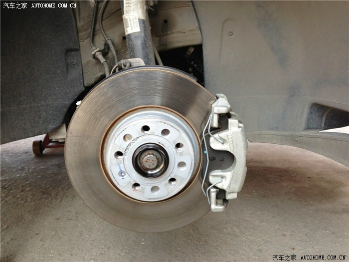

原厂刹车,11款前驱时已经不满了,四驱更重,真受不了!换是必然的。

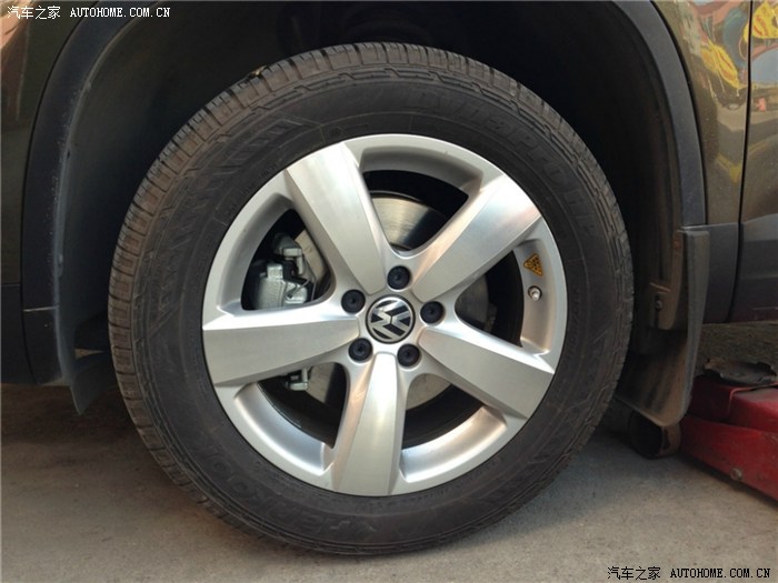

轮胎拆下来了,准备说再见!

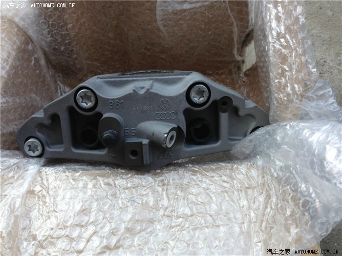

本来要求订这套的,现在的大众集团很多车的刹车都是TRW的,ATE的慢慢少了,看高7(包括GTI),这款CC36的,后面的电子手刹的和夏朗等,不知是成本问题,还是性能相对旧款有所提升,但应该升级也不大,没有比较过当然不知道,从外观来看,是旧款的好看点。后来订的是旧款CC36上的,好处是相对轻一点,也一定可以装途观上,这套就不确定,得知很多店都没有整套,并且有些是翻新的,不敢自己上网买,在一家我这边自己信得过的店那里订,行家之间一般不敢骗,对普通消费者就不好说了,研究过网上价格,如果加上人工、运费和刹车油等,这里就只贵几百元,还是实体店相对放心一点,网上自己买出了问题时处理相对麻烦一点,最后决定在深圳这边订,万一有问题也好处理。
德国ATE,看样子是后半部是铝合金的,一碰就凹了,前半部是铁的,看以前的帖子是比原来的分泵轻,只不过刹车盘重了,整套一定比原装重,但重这一点点,对于一台SUV来说,不需要太注重操控,重点是原装位,质量也很放心,以后换刹车片和碟也容易找和便宜。
