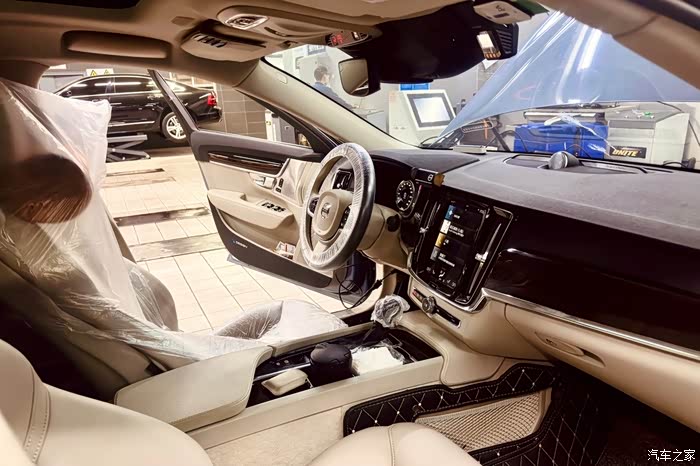

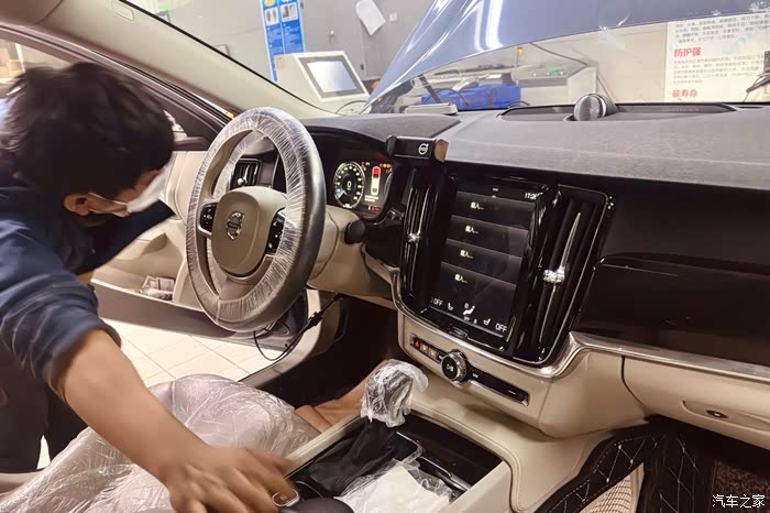

车内套上保护膜,准备开始新一轮的服务项目~干冰清积碳,杂乱无章中略带一丝宜家的奢华

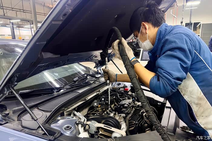

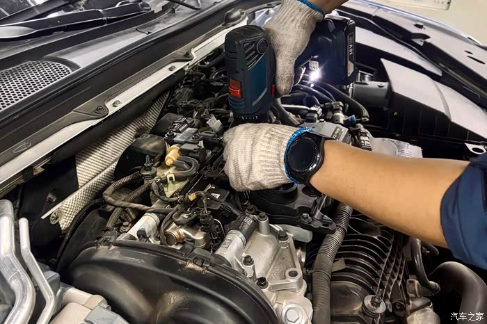

打开机盖,拆卸发动机橡胶盖板,卸下火花塞,把四个缸体口暴露出来;把干冰清洗机器的进料口倒入干冰,打开机器,把管线和金属管连接好,准备工作完成;

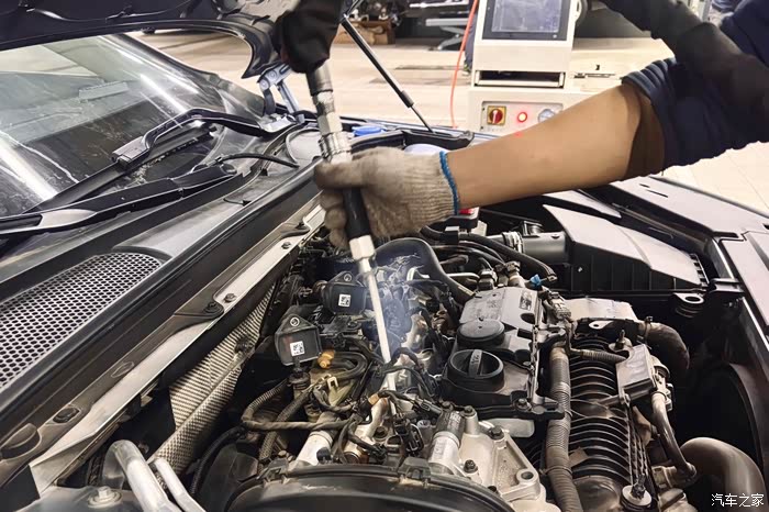

二,汽缸清洗:

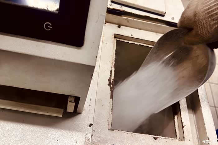

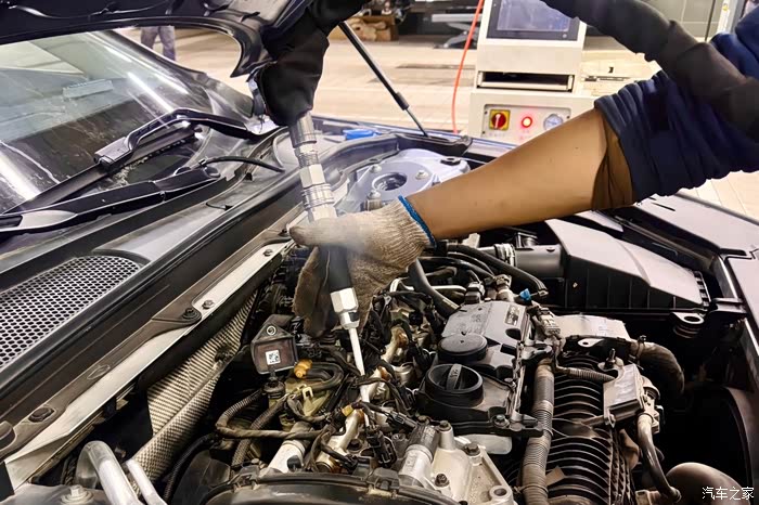

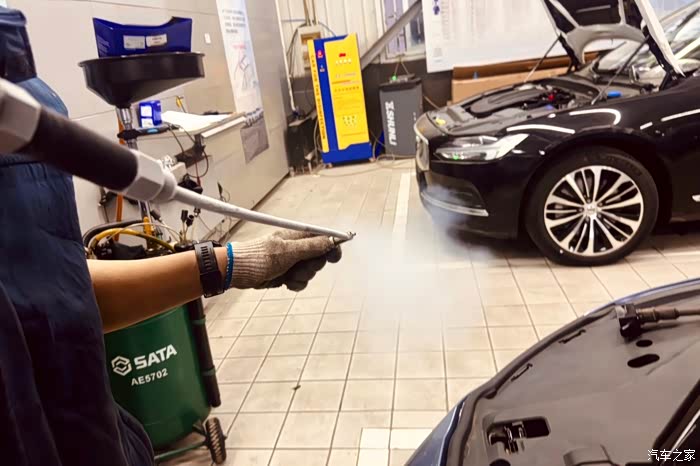

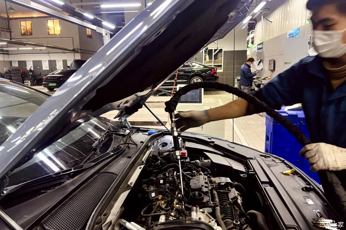

按照顺序,把金属管依次插入四个气缸内,使用大约0.2mpa (约两个大气压)的压力值,让干冰颗粒作用在密闭的发动机汽缸内碰撞冲击,配合其零下65摄氏度的低温,使附着在缸体内的积碳分解脱离,从而起到清除积碳的效果,维修师傅的解释简单明了,这种干冰相对于以前的核桃砂清除效果更简洁更有效;

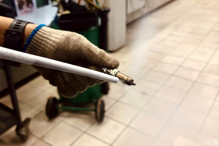

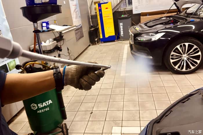

在机器不停的运转中,清晰可见的冷白气体不时喷涌而出,金属管上凝结了一层细密冰寒的白色冰珠,期间多次需要往清洗机进料口里添加干冰,当四个汽缸清洗完成以后,维修师傅特地提醒我直观感受火花塞干冰清洗的效果,不像缸内那样看不见,火花塞清洁后整个清洗流程完成;

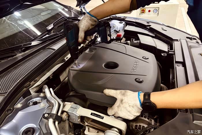

首先安装固定好火花塞,把缸体保护胶垫复位,安装好发动机橡胶盖板,整理好清洗机,干冰清积碳结束。

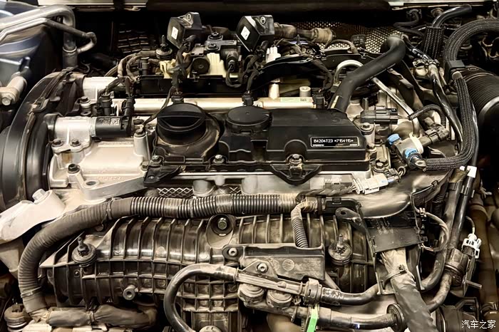

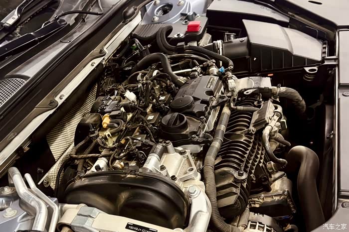

近一年中,越来越懒,基本都不去洗车店洗车了,在加油的时候,上自动洗车机简单的冲洗一下外观,以至于以往规整洁净的发动机舱蒙上一层淡淡的灰尘

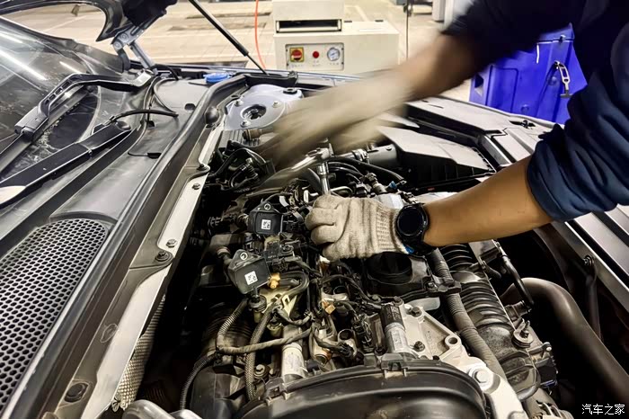

拆卸发动机橡胶盖板
五年了,发动机舱无论是干净还是蒙尘,不变的主旋律是规整,永远不见一丝油渍出现。

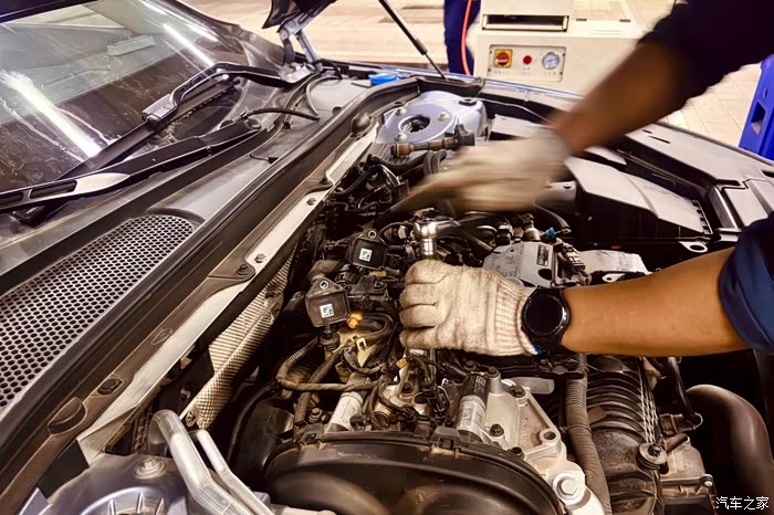

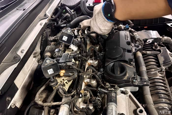

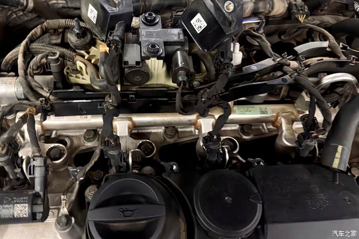

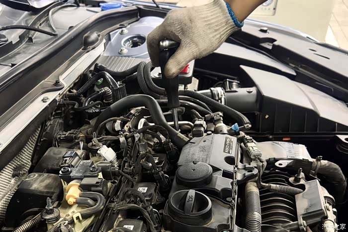

四个汽缸展现在眼前,点火线圈连接在火花塞上

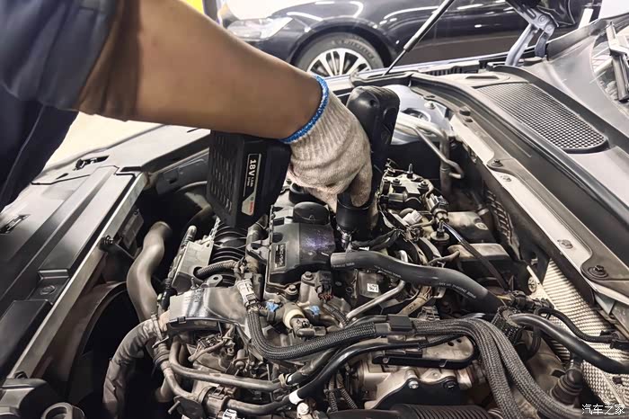

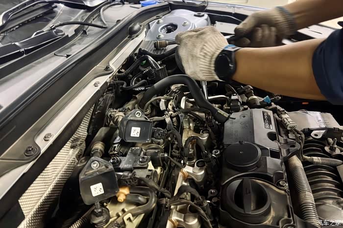

不清楚在拆卸哪个上面的螺丝,应该是保护着火花塞的橡胶件
松动后手工继续拆
取出火花塞

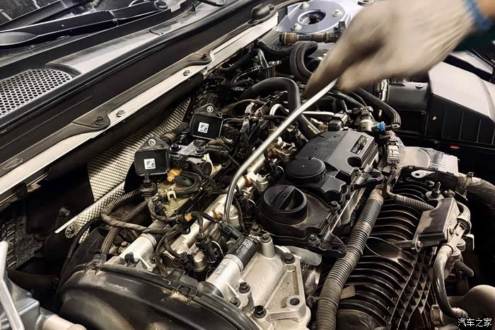

这个金属管状的好像是磁铁🧲,看到有吸附

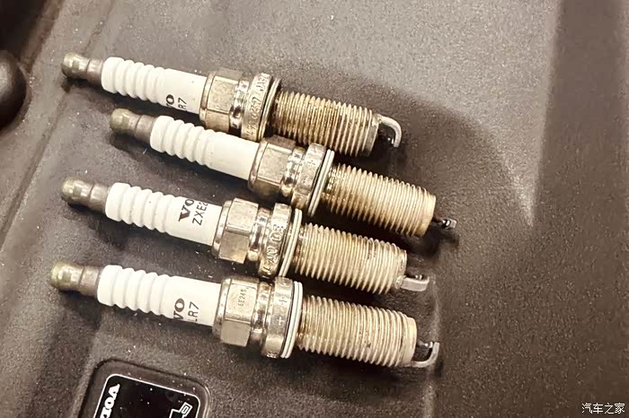

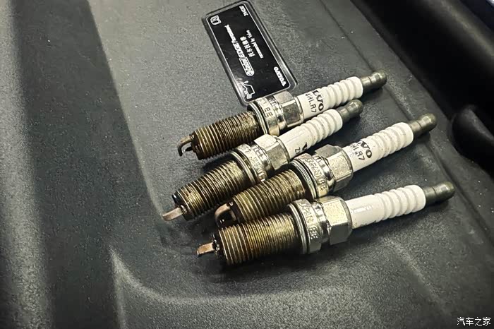

取出来的火花塞~2021年11月更换的,这一年多基本是短途低速行车,偶尔的高速也只有几百公里,上面附着一点积碳,应该不算多,但是汽缸内估计应该不少了

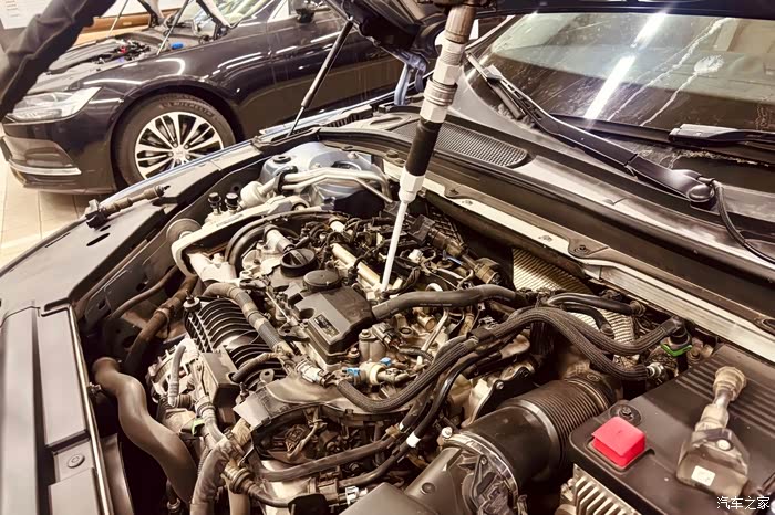

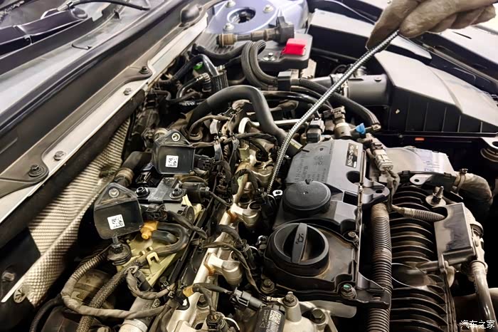

操作的时候没看清楚,应该是从火花塞的位置插入干冰机金属管进行清除积碳的

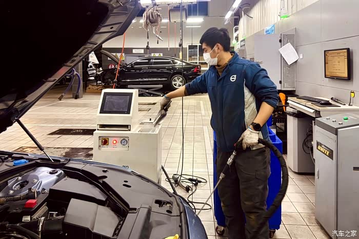

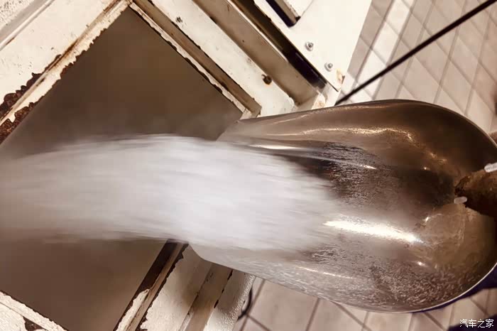

干冰清洗机早已等候开工,这是添加干冰到进料口后就可以清洗了
此时的金属管外壁很光滑,插入的位置好像就是火花塞安装处

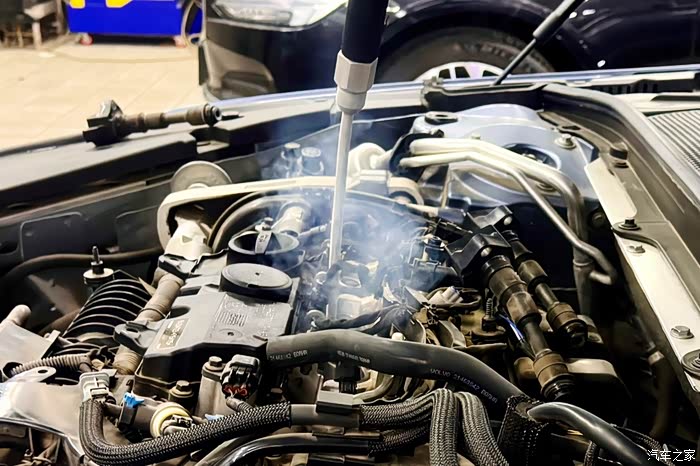

开始工作
不时的会有白色的气体喷涌浮出,被打碎的积碳也会跟随着被排出缸内
依次进行清洗

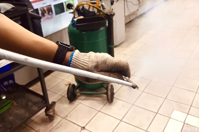

此时的金属管外壁已变成沾满细密冰珠的白色
喷涌而出的气体,据师傅讲解,此时缸内的气体温度为零下65摄氏度,这个温度不知会不会对缸体造成损害,不得而知

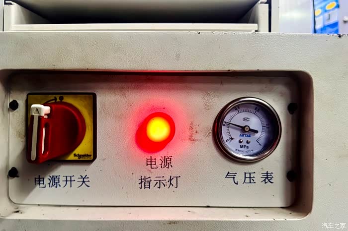

此时的气压值为0.21mpa,约为两个大气压
干冰添加中
按照气缸排列顺序清洗中
中间添加过五六次干冰,每次两到三勺

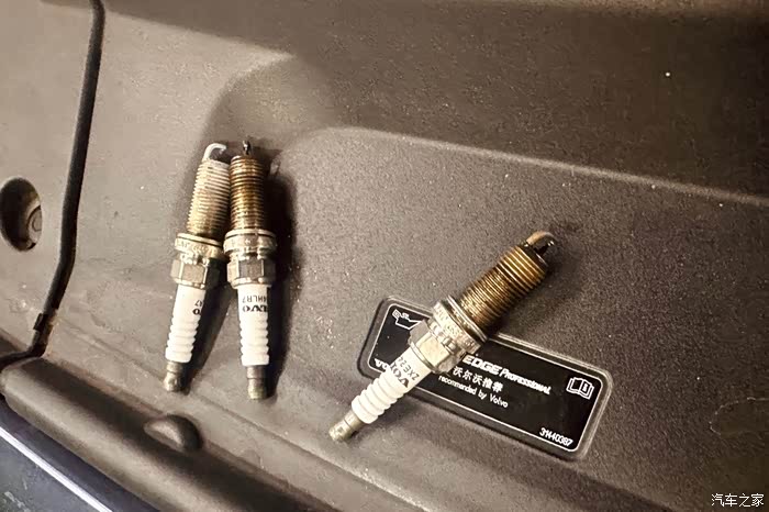

当汽缸清洗完成后,提醒我直观感受火花塞的变化
缸体内是看不见的,但是火花塞可以肉眼感受其变化
清洗过的火花塞,直接喷射后的样子
无需擦拭,喷完即可
不知道不小心喷到手上会不会被冻伤
四个火花塞全部完成,所有的清洗流程已结束
开始复位安装
维修师傅的操作很麻利,带出一片残影
最后需要紧固的地方用手工亲自感觉操作
固定火花塞橡胶帽
当所有的工作完成后,进入车内,给S90充电,准备进行摄像头软件的载入更新
