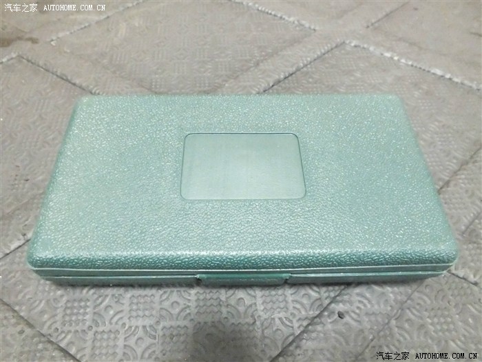

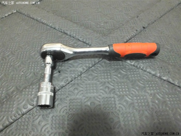

       三月上旬三保时4S要求更换空调滤芯,当时偶考虑空调有异味,管道需清洗了就没有换,于是在坛子里学习他人的经验后准备自己动手。本人喜欢折腾,专门采购了一套工具,购车时4S送了一套,能应对车上大部分的螺丝。
4S送的工具
自己淘的工具

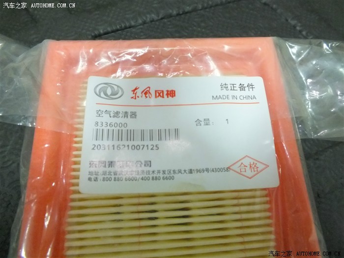

网购的空调滤芯
型号WQZ40_080
换下来的空调滤芯,够黑的,该换了。
原装型号WQZ40_080
网购的空气滤芯
换下来的空气滤芯,灰尘不少
对比更能看出来
这里面灰尘够多呀

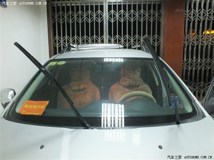

顺便装上了三段式无骨雨刷,质量一般,特别是接口部分与博世神翼相比那相差太远了,其实原车的有骨雨刷还是不错的,偶的用了快一年还蛮好的,刮得也干净,纯属想试试无骨雨刷就换了。

      保护车—空气滤芯:风神官方要求30000KM更换一次,偶觉得不能一概而论,关键看车车的使用环境。空气滤芯主要作用是滤除将要进入气缸的空气中有害杂质,以减少气缸、活塞、活塞环、气门及气门座的早期磨损。空气滤清器状态的好坏关系着发动机的寿命,如果使用过脏的空气滤清器,会使发动机进气不足,使燃油燃烧不完全,导致发动机工作不稳定,动力下降、耗油量增加的现象发生,因此,必须保持空气滤清器的清洁。空气滤芯是否及时更换,平时好像看不出什么问题来,事实也确实如此,有的说我没换车子照样开,但我们应该知道,磨损不是立杆见影的,它是长期而漫长的过程,我们可能只能感受到结果,烧机油,提前大修等等。选购空气滤芯我们绝不能检便宜,一定选正规厂家产品,因为我们没有办法对它的过滤精度、过滤效率、进气阻力等进行试验。
