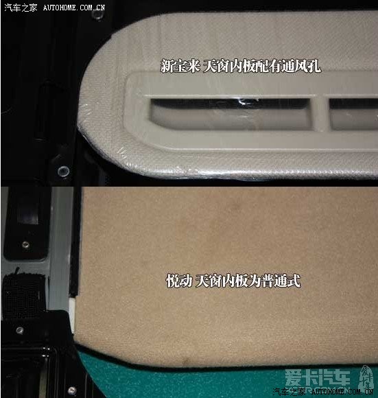

    凡事以小见大,细节之处体现的是“用心”二字。拿新宝来与悦动的天窗来看,其二者差别不小。新宝来天窗内板为内通风式,如果把外天窗抬起,自然风会从通风孔进入室内,既不会被阳光直晒,也不影响室内空气循环。且导轨为可拆卸式,这样一来,便在无形中增加了多道工序和成本。而悦动的天窗导轨却是整体冲压式,天窗内板只是一块简单的隔板。
我们在平常用车的时候,这些细节之处很难被注意到,但恰恰是这些看不见的地方为用户提供了可靠的保障。蓄电池是汽车正常启动的重要部件之一,其容量越大说明成本越高。但蓄电能力越大的电池,在车辆启动和耐低温方面就会越有优势。在所收购的配件中,我们发现新宝来蓄电池为51Ah、锋范为40Ah、起亚福瑞迪为45Ah。

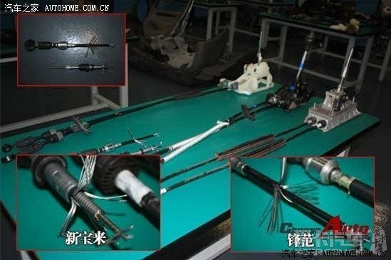

此外,我们还对比了操纵杆及拉线。新宝来、锋范和福瑞迪,三款车中只有新宝来使用铝镁合金档把操控台,另外两车为塑料制。在对比时,我们还发现,新宝来操作杆底座上面有两根螺栓,这是因为它在装配时,是自下而上的装配,用意在于当车辆发生碰撞时,此处不易发生较大变形。
但我们不甘心看到这么小的差别,于是剖开了挂档拉线。发现新宝来的拉线比锋范多了一个金属拉伸层,而锋范则是金属芯外面包裹了一层塑料。这大概也是日系车节省成本的一个细节。

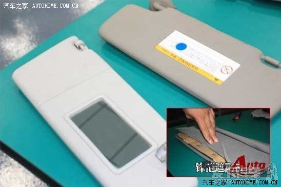

    最可笑的莫过于遮阳板。我想,很多人都会认为这样简单的地方不可能有什么“猫腻”吧?其实不然,锋范不仅没有在遮阳板上配化妆镜,而且,我们将遮阳板用刀子割开,发现锋范内部竟然是硬纸板,如此细微的成本节约实在令人诧异!
同时,我们也割开带有化妆镜的新宝来的遮阳板,其内部是整整齐齐的一块泡沫板,掰开后,内部是有弹性的金属丝。

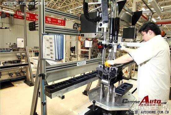

在一汽大众的平台上,即使再小的问题也是大事。比如“拧螺丝”,每颗螺丝都是要用“电扳手”去固定,这种“电扳手”是从德国进口过来的,看着不起眼,但每个都价值十几万人民币。固定不同位置的螺丝要用不同的力矩和角度,从几点几分开始拧,拧了多少值,本身要求多少值,这些都是在“电扳手”上有显示的。
    拧好的螺栓要涂上漆,用以提醒这个螺栓已经完工。各个螺栓上都有自己的编号,用“电扳手”一一检测,就可知道是否达标。每个安装不到位的螺丝都要从相应的流水号上卸下来,并且螺丝决不可以重复使用,只能使用一次。因为在第一次安装中,螺丝被拉长了,抗磨损力减低了,已经改变了物理性能,虽然不会马上出现问题,但使用寿命可能降低。为了避免螺丝的重复使用,废弃螺丝的回收环节也很严格。
每个报废的螺丝都必须先用笔打个标记,再投放到一个专用的红色废品盒中,这样做的原因是避免别的工人误拿了已经使用过一次的螺丝。再比如说弹簧,是表面上有油漆的零部件,如果漆面刮坏了一点,在普通人眼里可能没什么大不了的,但在一汽大众的平台上这是绝对不允许的,因为表面的油漆掉了,铁暴露在外面就会生锈,时间长了就容易断裂。所以,零部件上哪怕是小米粒大小的漆面脱落都是不可以的,必须要重新补漆!
