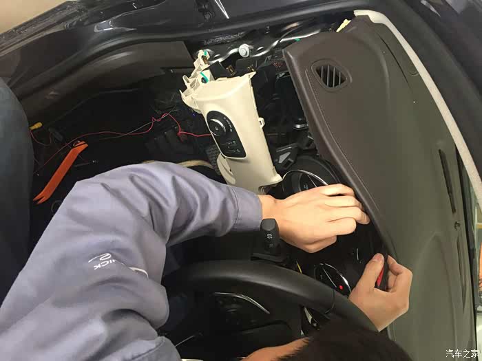

拆仪表

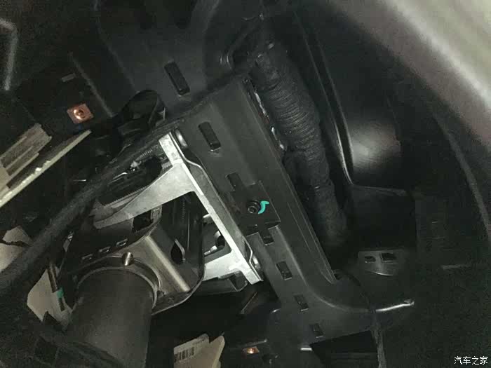

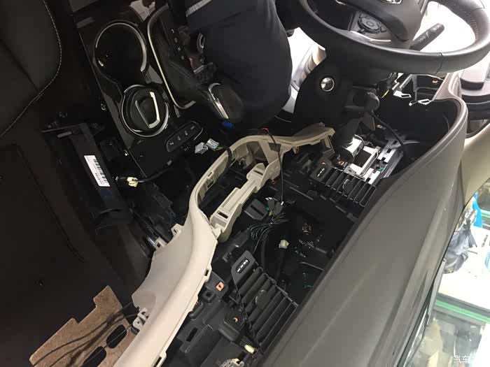

仪表中控全拆了,提醒下,前面有个饰板拆比较脆弱的,拆了要放好,防止误撞到。
大家看到方向盘后面这个空间,这个是高配放人机HMI模块的。

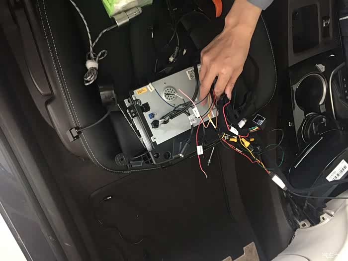

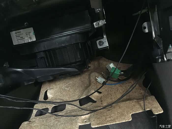

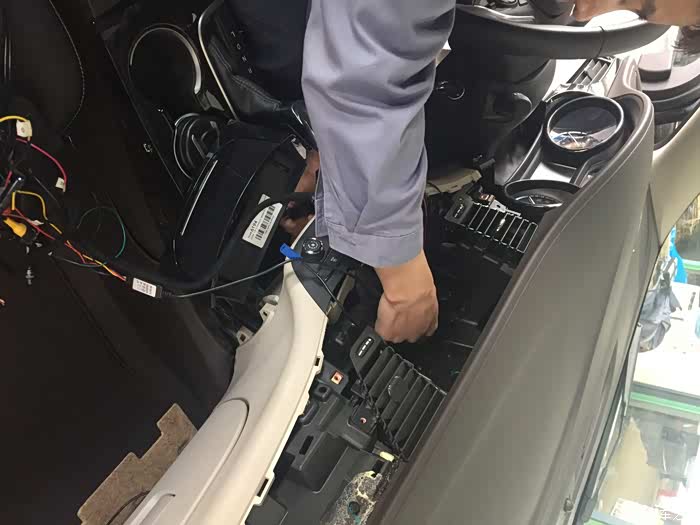

拆收音机主机模块,位置在副驾驶脚下储物盒后面。
改线中

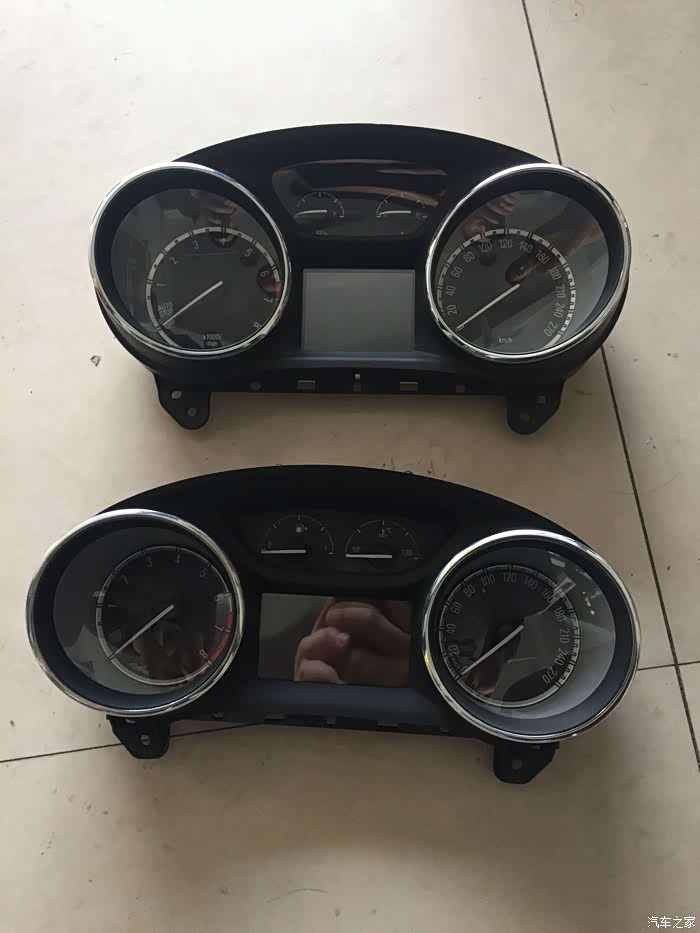

仪表对比下,上面是黑白的,下面是彩色的,彩色的中间的屏幕要大一点,但是整体***的仪表比黑白屏的要小一圈。

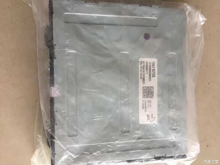

收音机主机,这个是从配件里面拿的,具体上的是不是这个忘了,反正看着都一样。

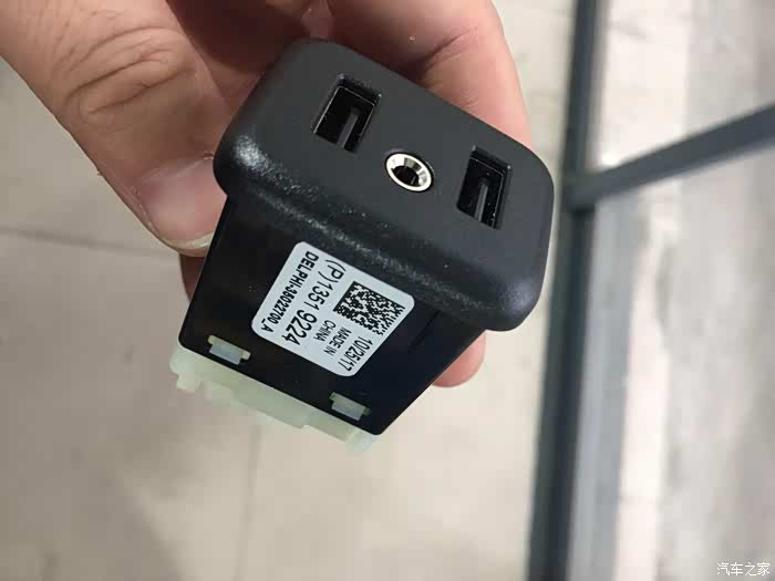

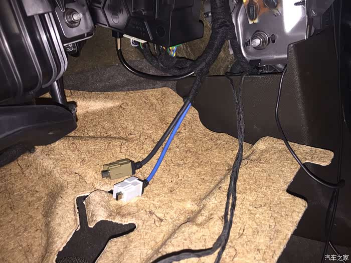

USB接口,这个也是要换的。

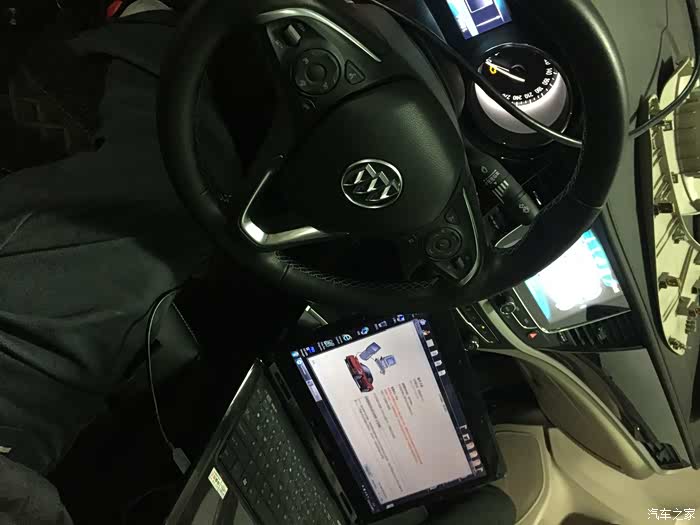

接好线束刷数据。

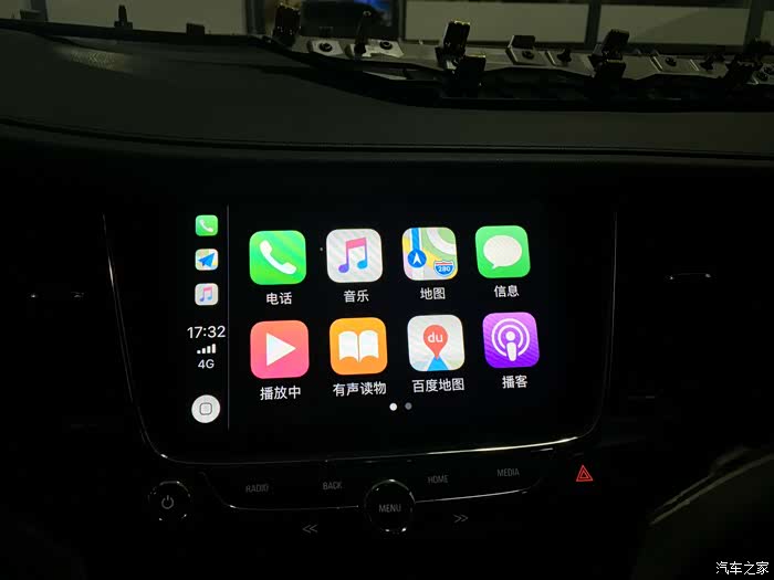

好了,体验不错,麦克风是装在头顶的阅读灯位置,可以用原车语音控制,也可以用siri。

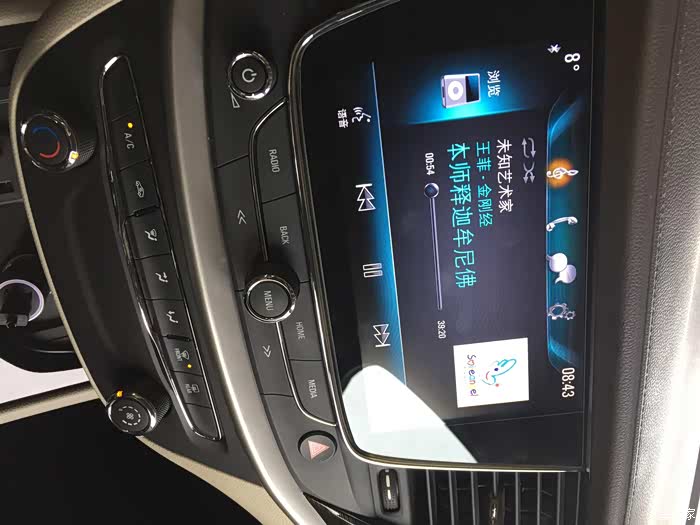

这是原厂大屏效果,刷了最新系统,方向盘所有按键都可用。

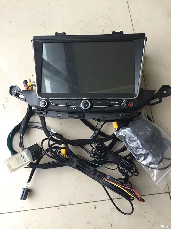

这是换先来的路畅大屏,找个随缘的车友出掉吧。

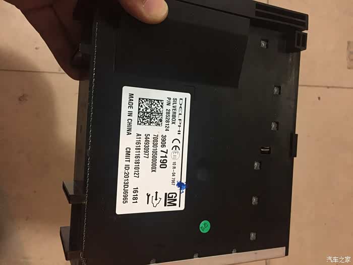

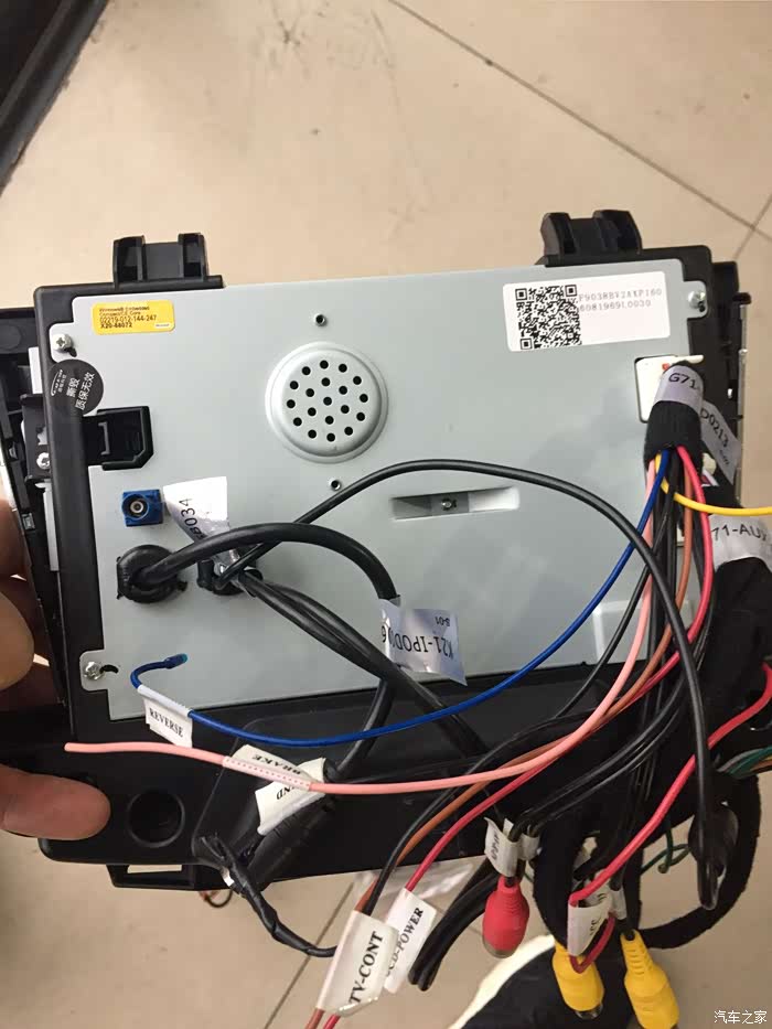

这是换下来的收音机模块。
