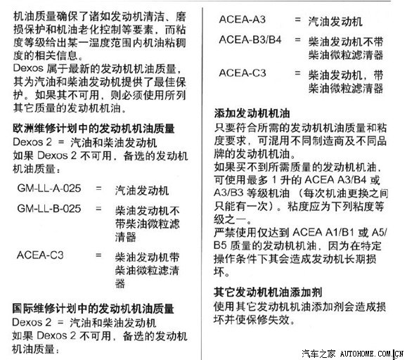

      本人安德拉是2010年10月产的,现在已经快四年了,出保后一直纠结这款车的机油,开始用了一段时间的美孚5w-30,后来发现说明书上明确规定这款车不适合用ACEA认证的仅达到:A1B1、A5B5的机油,美孚5w-30就只是ACEA认证的A1B1的油,又看说明书上说此款车首先适用得到Dexos2认证的机油,其次是符合GM-LL-A-025或ACEA: C3,A3机油。

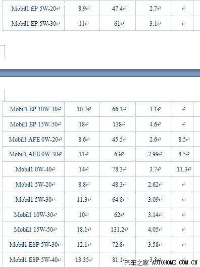

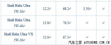

     经过在网上找符合这些条件的机油,发现符合GM-LL-A-025条件的机油很少,但是符合ACEA: C3,A3到有一些,再综合这款车的发动机情况自己选择粘度100°C在12以上的机油,高温剪切值大于3.5的。

     先说一下自己使用金美孚0w-40的感受,这款油相信大多数安德拉车友都在用,或者准备用。自己使用了一个周期,跑了6700公里就换了,感觉这款机油粘度100°C有点大了(13.5-14),车子开着费油不说还犯有迟钝的。但是前面已经购进了几桶4L的金美孚不用浪费了,用吧感觉实在不爽。最后又在网上购买了几桶1L装的水美0w-20的油,这次换油时,现加了1L水美,再把金美孚加到需要的刻度,通过粘度计算软件算了一下,这样混加的粘度达到了12.5左右,实际驾驶起来明显感觉车灵动了许多,综合油耗也从原来加0w-40时的13.5以上,降到了11.6左右。

1、安德拉原厂油应该使用的是壳牌提供的5w-30的机油,壳牌5w-30全合成的机油粘度100°C大多在12以上,所以车友不想使用壳牌5w-30的机油的话,选择机油应该最好选择粘度100°C在12左右的机油,这样既经济又实惠。

以下是搜集到的一些机油认证及本车的说明书:
