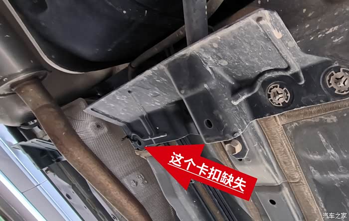

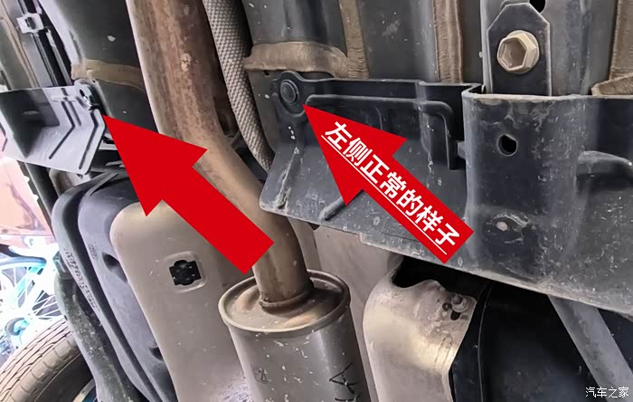

这下车内的可能没有了,应该是车外传来的异响了。找了个垫子,爬车下面,发现这个卡扣不在了(见下图),主驾驶一侧的完好,大概率就是他了。先找了两条扎带绑住,随后去快速路上检验了一下,果然异响排除。分享出来,供大家参考。
速度起来,气流的缘故,此处塑料件会排击底盘,发出哒哒哒的异响。
