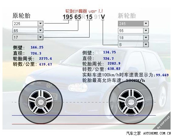

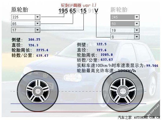

18 19 等同 和原来的速度基本一致 但是轮毂 轮胎比较难找

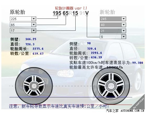

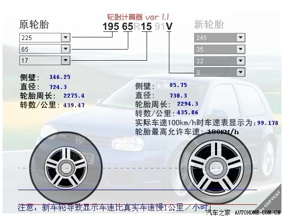

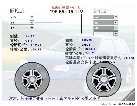

20 21 22 等同 都会慢一公里
仅供参考 到底合适不合适 要需要专业的改装店
