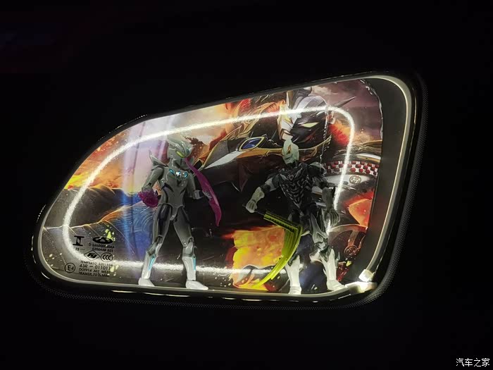

偶然的机会看到汽车三角窗可以改造成展示框。在网上看了看感觉成品价格有些贵,又看到有造价自己动手制作,感觉挺有意义的,于是决定自己动手做一个。

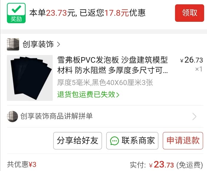

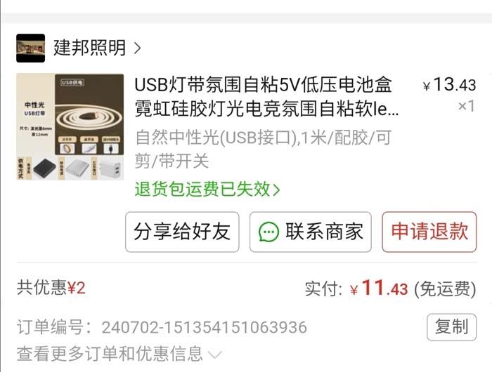

前期准备:在网上看了好多制作的视频,开始准备工具材料。工具就是壁纸刀,剪刀,热风枪,AB胶,速干胶,3M胶。外网上买的PVC发泡板,和灯带
见他们用黑色的多,耐脏还可遮住制作中的瑕疵。这个尺寸也足够用,刚刚好
1米灯带足够用,我还剪下去了1CM
制作过程:

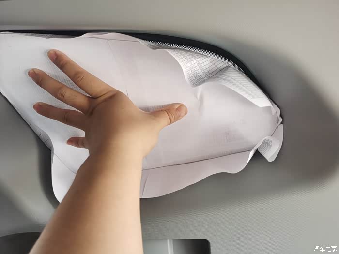

1勾画轮廓。找一张大报纸,把他完全贴合在三角窗玻璃上,尽量把边缘都贴合住,用铅笔画出三角窗内测的大概形状

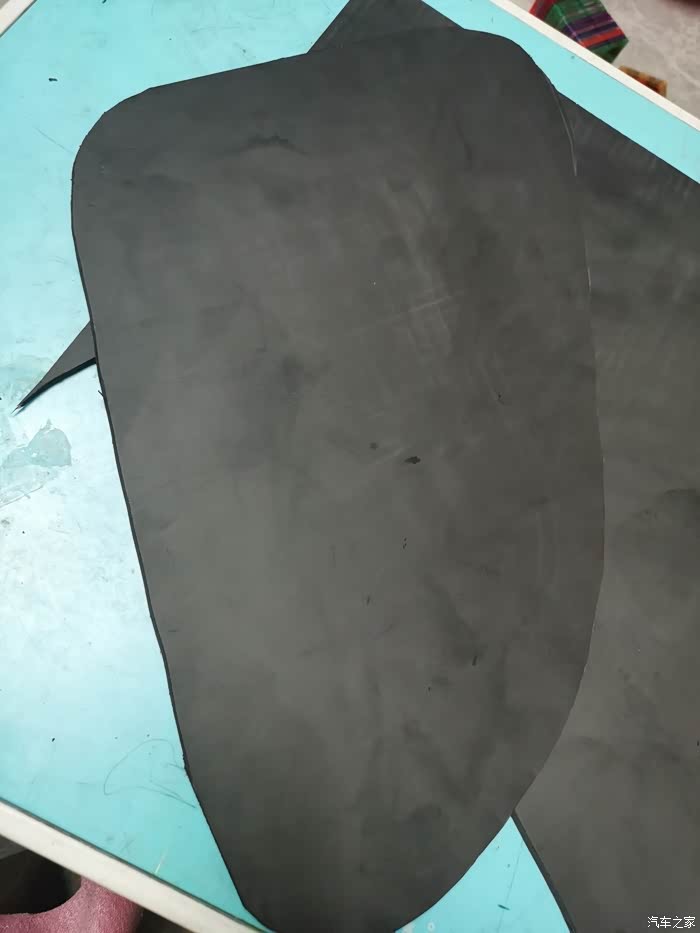

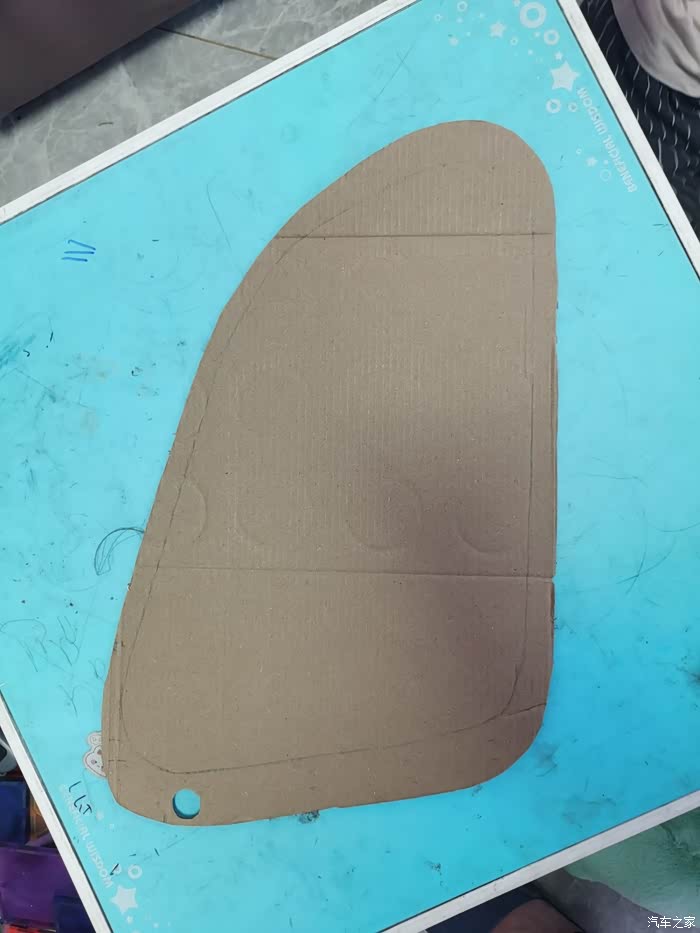

2寻找外侧边缘。将报纸轮廓采集好。就沿着所画的线把它剪下来,再比照三角窗,看大小是否合适。找一硬纸板(废旧纸箱即可)把所裁剪下来的三角窗玻璃大小的纸贴合到上面,沿着整个边缘均扩大3cm,裁剪出来,就得到了一个三角窗内饰板外侧大小的板子。
还要坐到后备箱里一点点比对,将硬纸板修剪成刚好完全嵌入到内饰板内,与车内后备箱内饰边缘齐平(不影响后期后备箱装东西)。比照硬纸板的大小,使用PVC板把三角窗后饰板裁剪出来

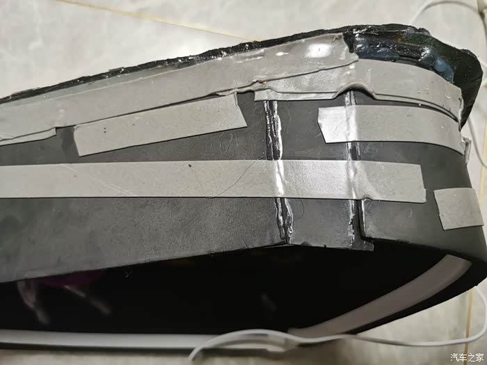

3制作边缘,将PVC板裁成6cm宽条(三角窗外沿到玻璃的距离)。用热风枪将PVC板加热,将它塑形,使其尽量完全的贴合在三角窗的边缘处,使用热风枪注意烫伤!!!有转角的地方可以分成段的单独塑形。(有3D打印机的高端玩家可忽略。)

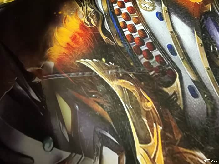

4,制作背景板。在网上找出你所喜欢的图片,(横版,最好用有3D效果图)拿着制作好的PVC背景板,去图文广告可直接给贴合好。个人觉得可以不用覆膜,覆膜会有起泡的情况(我弄的就起泡了
起泡了

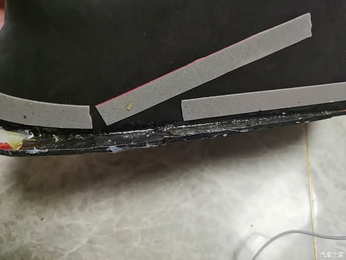

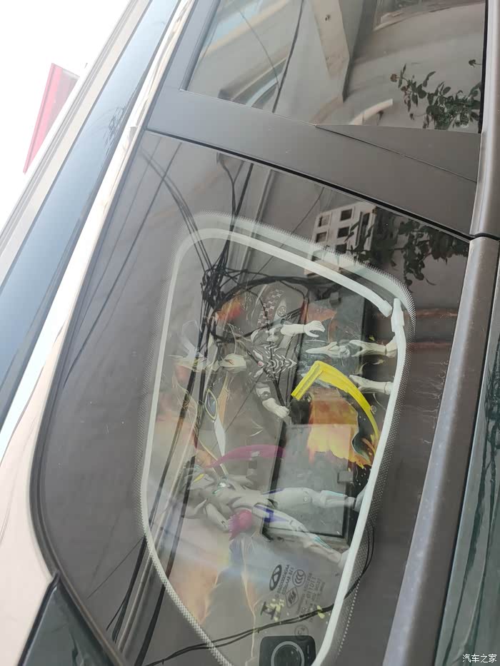

5拼装。将塑形好的边缘,和背景板粘合到一起,各个地方尽量不要留有缝隙。玻璃侧的边缘要尽量是在一个平面。不要用热熔胶,开始我用的热熔胶,夏天车在室外放着,热熔胶会被直接晒化。将灯带粘到做好的三角窗里面。

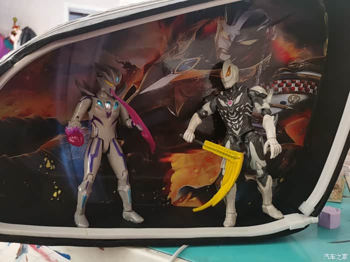

6,加装小玩具。给孩子弄了两个奥特曼,确定好摆放姿势后,将玩具的每一个连接的地方要用胶水粘合住,再粘到三角窗里面。
略丑,

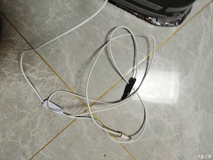

7增加延长线。我安在了右侧,电源线不够长,直接找一个废旧数据线,一接即可。
8安装,将边板外侧用3M胶粘好,往三角窗处一放即可。

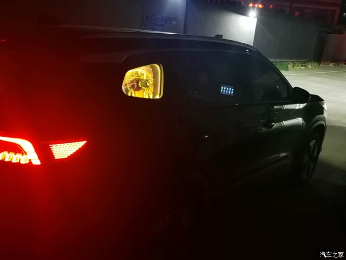

9效果展示
10总结。制作方法是自己根据网络视频所启发,相信大家会有更好的方案。由于制作比较粗糙,不是很贴合,总掉(跟车身倾斜角度大也有关系(自己的借口
)),打算更改更好的粘贴方式。
