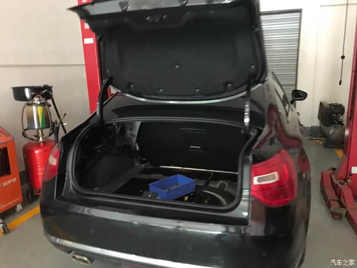

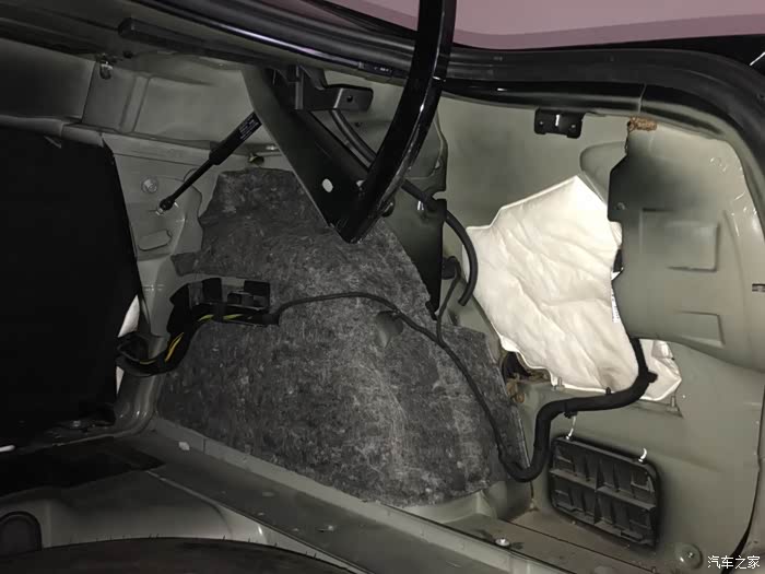

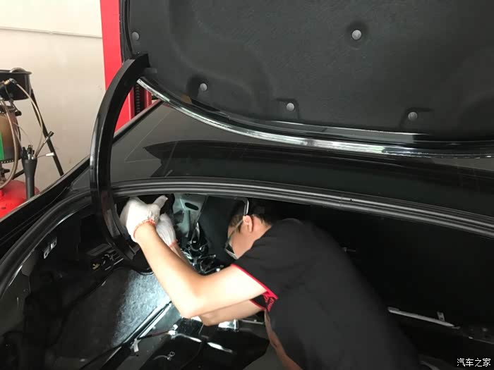

先清空后备箱的东西开始准备安装电动尾门
各种装饰板 备胎等等都需要取出来

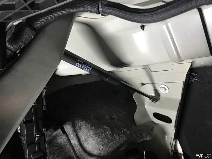

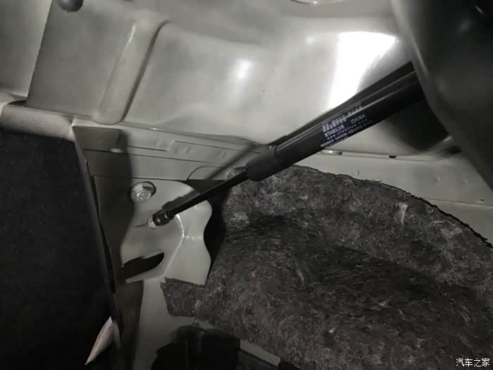

原车的撑杆

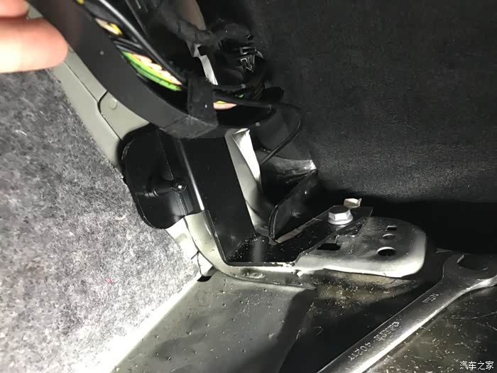

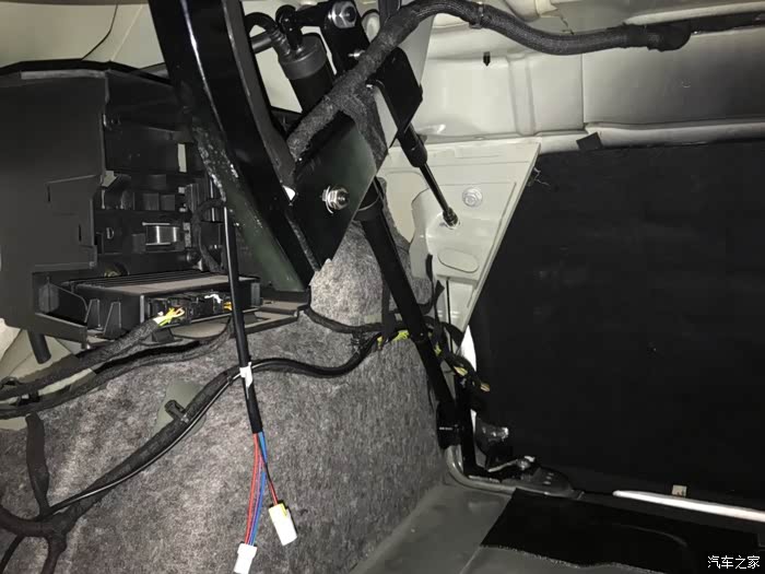

安装电尾支架
技师在安装中

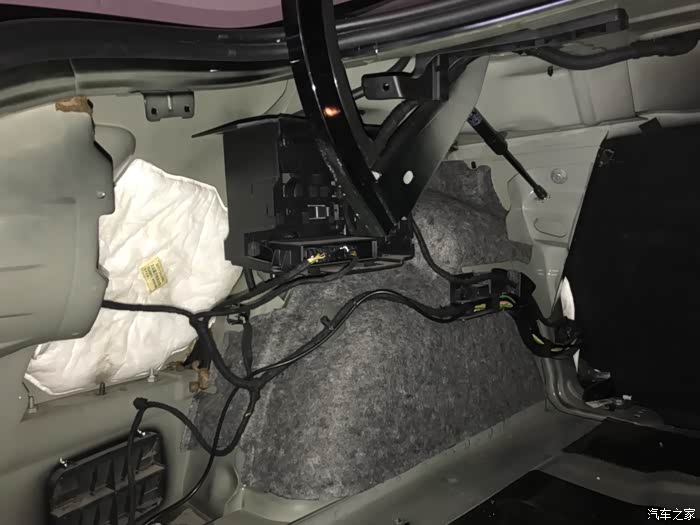

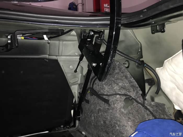

安装电尾撑杆
插头接线
右侧的支架与撑杆也安装到位

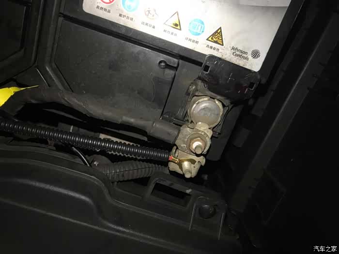

电尾电源线接到蓄电池上

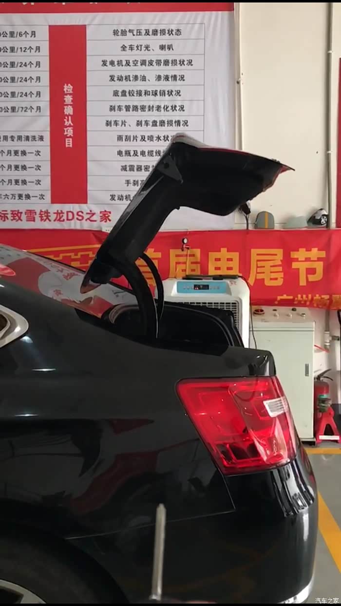

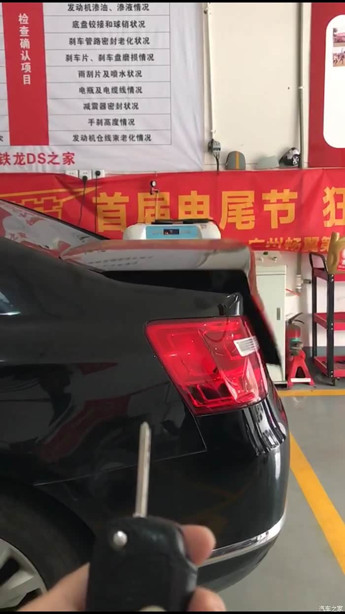

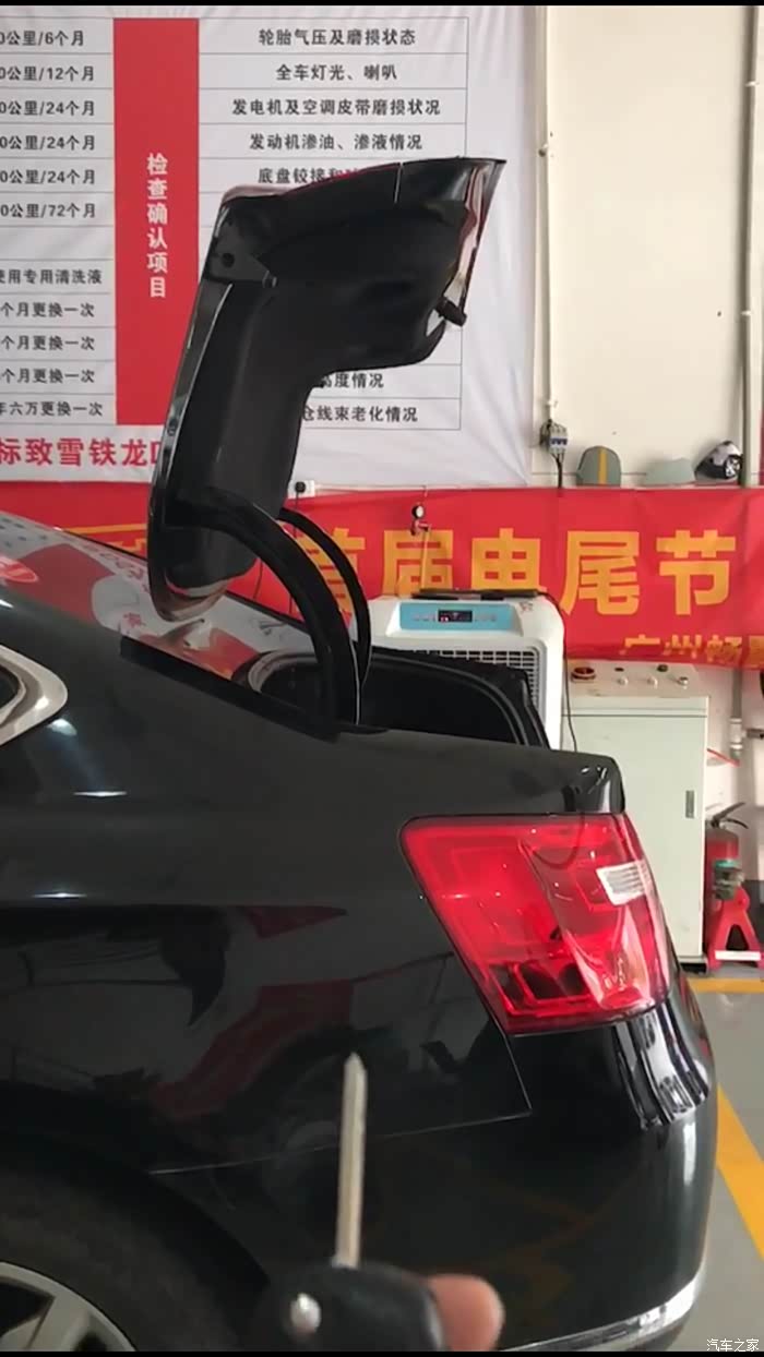

电尾遥控开启的视频过程截图

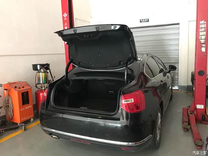

遥控完全开启后
遥控关闭过程视频截图

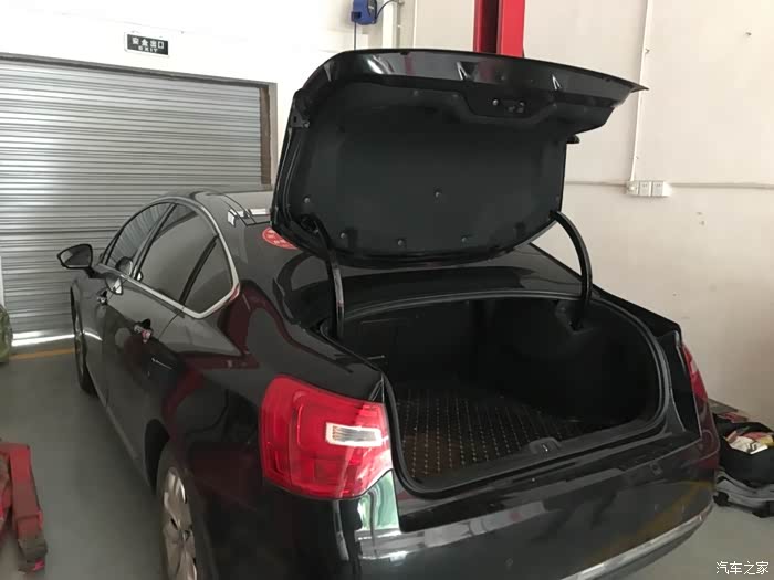

雪铁龙C5的这款电尾是双杆 不带电吸 专车专用 ,安装位置合适 调试尾门关闭效果很好!尾门开启与关闭的时候有小喇叭提升的声音 不喜欢的可以不安装小喇叭
