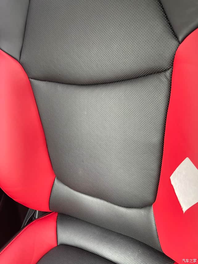

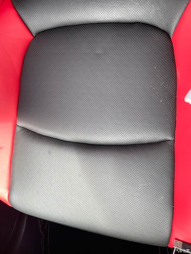

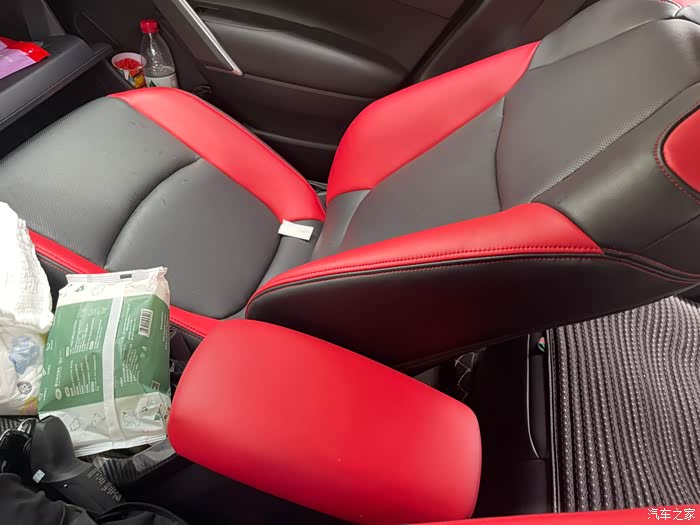

前排纳帕打孔座椅
前排靠背打孔

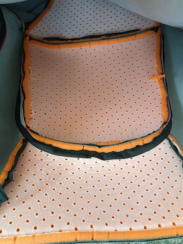

通风座椅的内衬是这样的,有层薄的海绵
整体效果,扶手箱是皮质包覆的

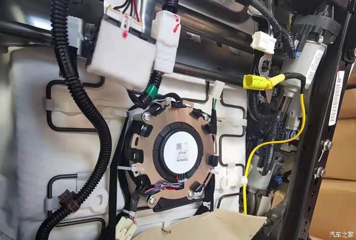

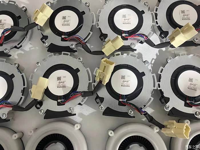

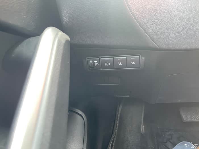

我的通风是每座椅两个风机的,抽风款。丰田进口风机,也是网上买回来的,安装师傅说这款通风是他装过很好的,用个十来年没问题。市面通风款式很多,选择也很多,看个人需求,这个操作开关可以无损装在大灯高度调节旁边的空位上。
通风的风机
风机安装效果
通风开关完美贴合,主副驾都在这里
三档开关,个人经验,如果气温太高的话还是要以空调为主,然后通风辅助才有用。
