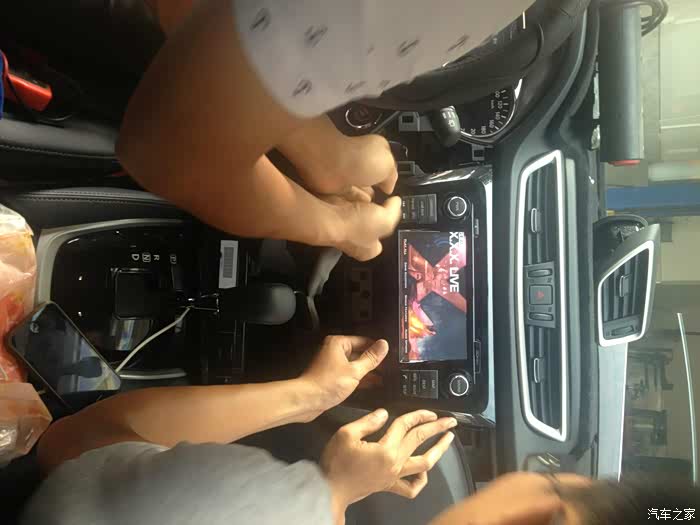

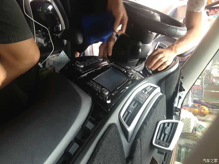

开始拆中控。
拆。之前网上搜过,大概知道哪根线是要剪的了,但还是不服气,全部试了一遍,结果证实 车速线和GPS信号确实是同一根线。

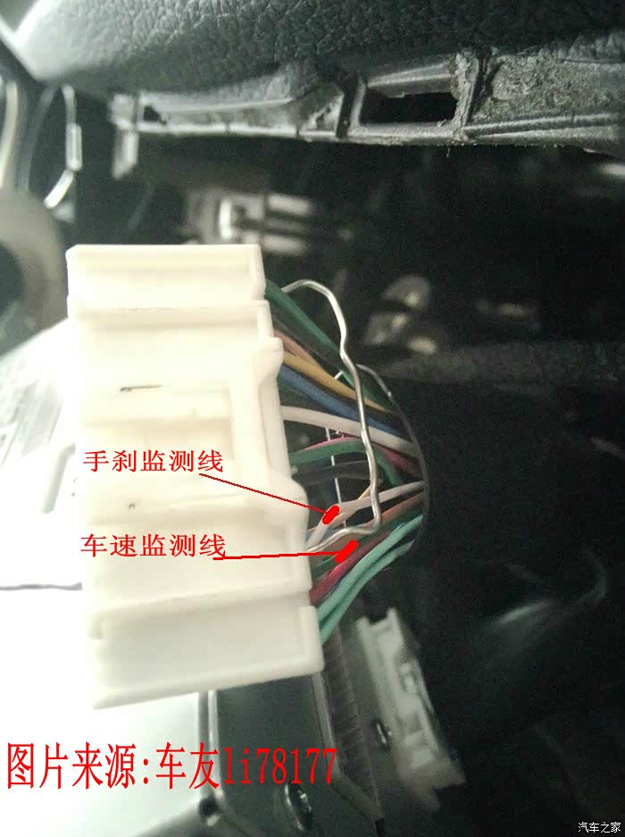

借用车友:li78177的图,,第五根白色那根就是手刹线,剪断搭铁,就没有手刹信号了。
白色对角那根绿色的是车速线,剪断之后DVD检测不出车速,可以行驶中播放DVD了,但是同时导航没有GPS信号。

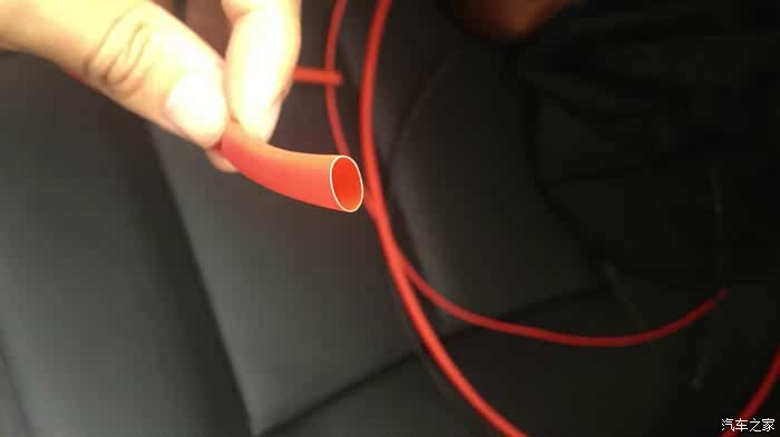

为了恢复GPS导航功能,只能通过加装开关来控制。 上热缩管,接线。
车速线(绿线)的两头引一条开关线出来就可以了。

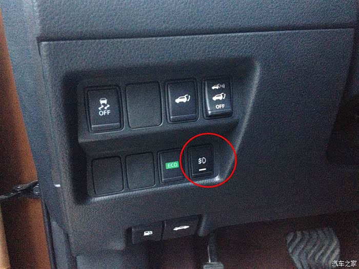

在网上买的开关,匹配度99%。

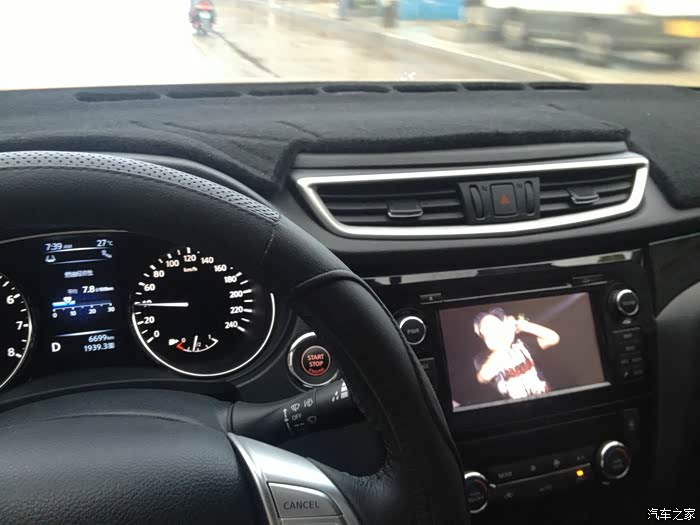

最终实现行驶中播放DVD,,如果要用到GPS地图导航,按一下开关,切换信号。实测CARWINGS功能正常,其他一切无影响。
