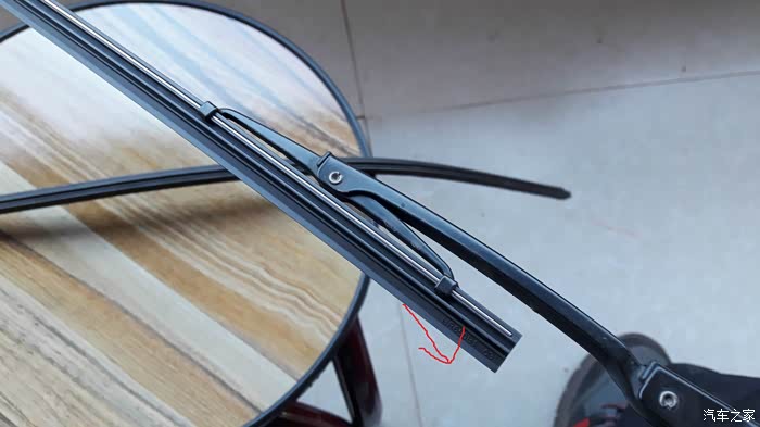

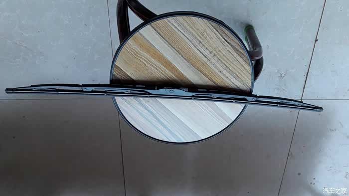

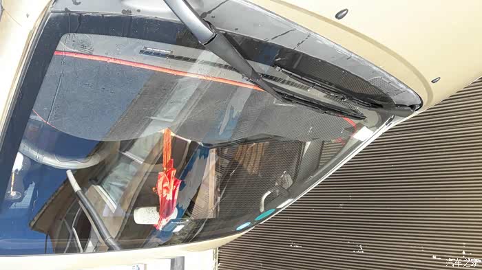

老友大智跟了我接近2个年头。下雨时候雨刮器老化有异响,刮不干净。决定年前把它换好。起初准备两个全部换新的雨刮器。左选右选大同小异,价格超贵。最后从节约出发,自己动手只更换雨刮条!!!价格只需要7元钱。前提是雨刮器钢架是好的。安装步骤如下:

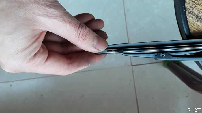

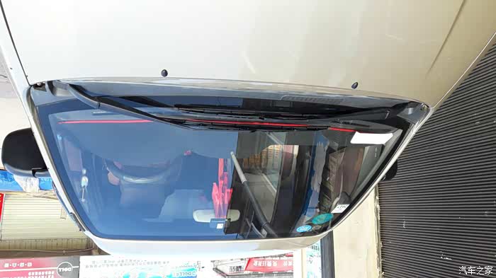

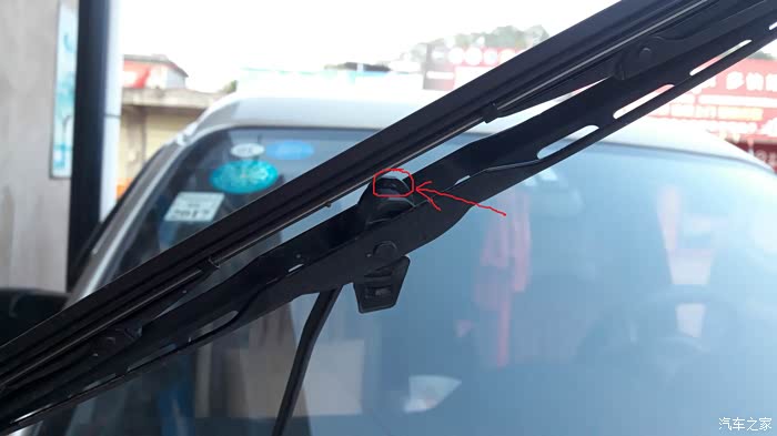

准备拆雨刮器

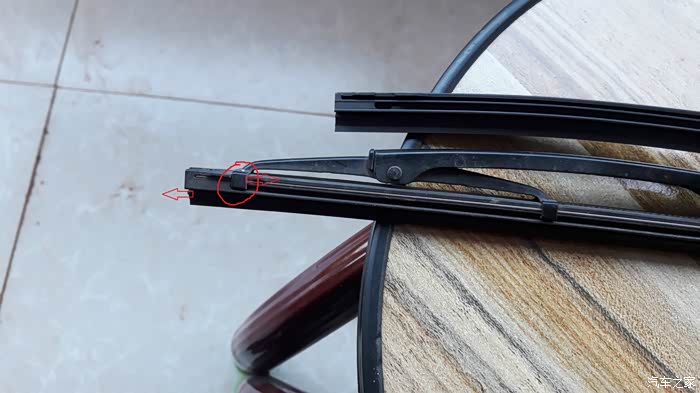

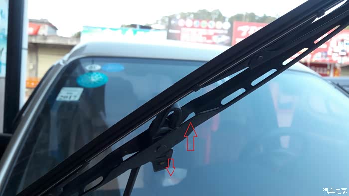

提起转出卡子
雨刮器向下拉,轻轻地就取下来了。

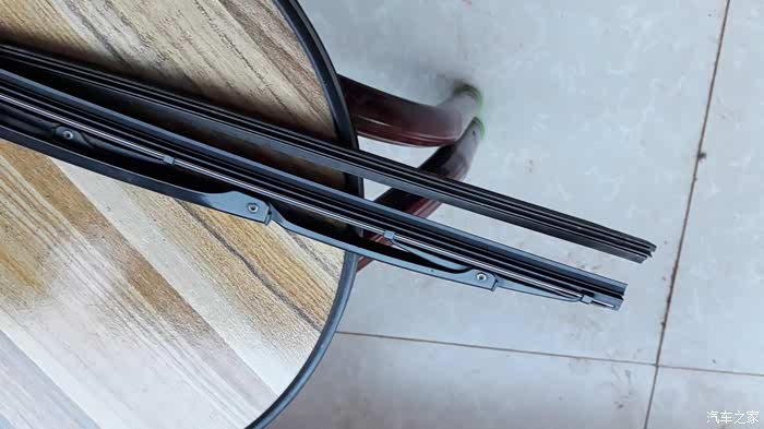

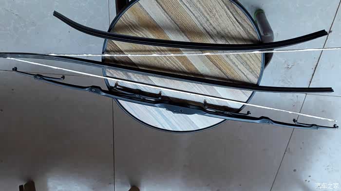

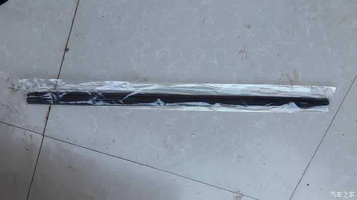

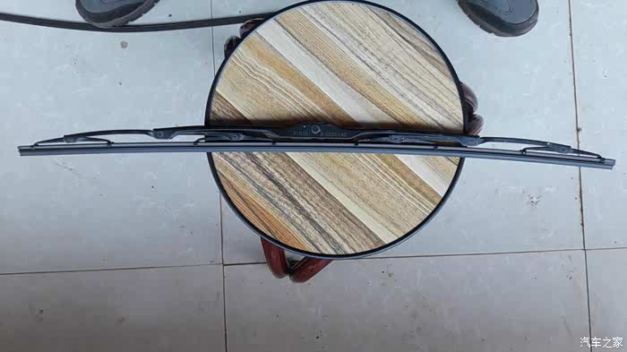

新的雨刮条

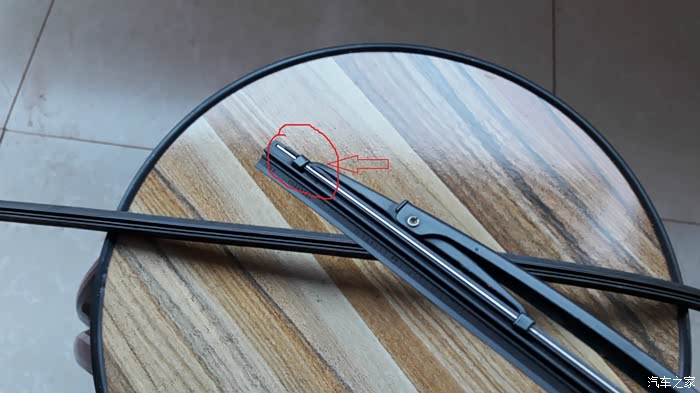

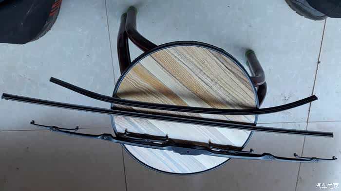

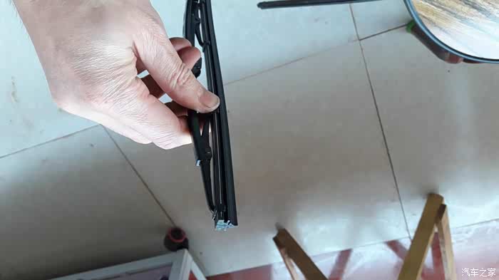

找到卡子的这一头,往外拉

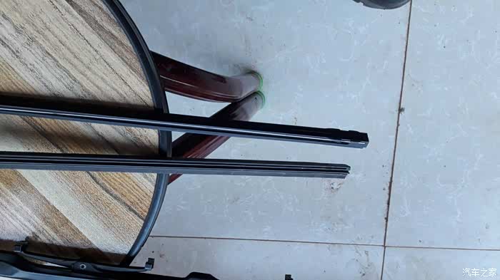

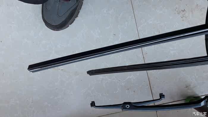

取下雨刮条

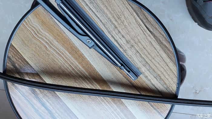

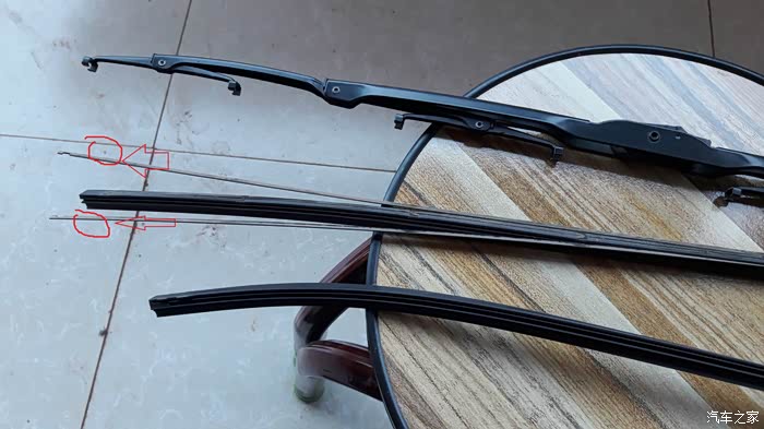

拿出旧的雨刮条里面的两根钢条
安装在新的里面
钢条安装到位

打完收工,另外一个步骤是一样的。我就不在这里重复了。

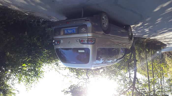

这是安装好出去试车的图片。
靓照完美如初
