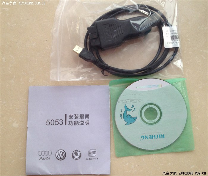

X宝上买的5053数据线+软件光盘+说明书一份, 当天下单第二天就收到了,赞下快递的高效率.
数据线看起来质量不错, 不知道是不是正版, 不管了, 要求不高, 能用就行.

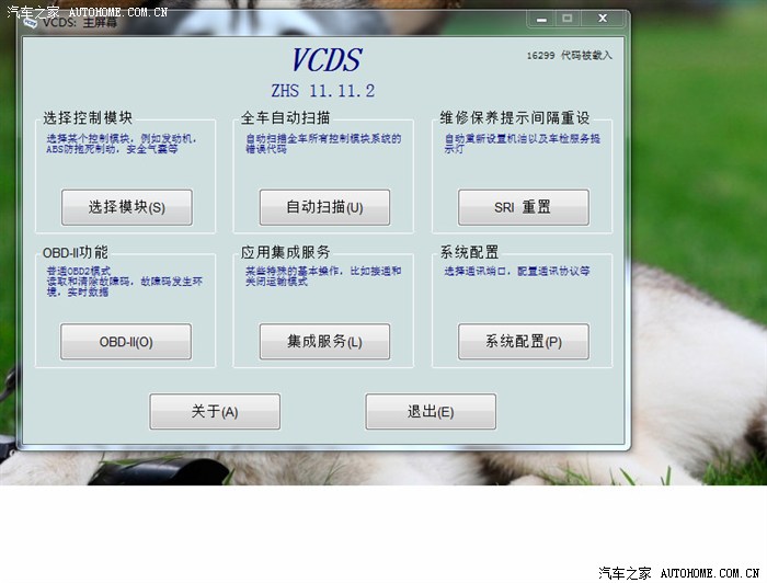

电脑上安装光盘里的软件, 一次成功很给力, 叫VCDS, 说是最新版的,先看看再说。

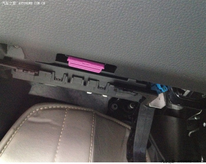

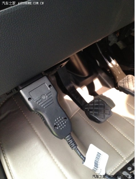

找到车上的接口位置, 在离合踏板的上方, 要扒下来才能看到,就隐藏的比较好。
接上去是这样的,这样应该能看的更清楚一点。

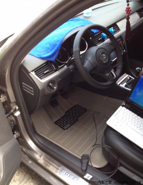

继续,准备一口气弄完。

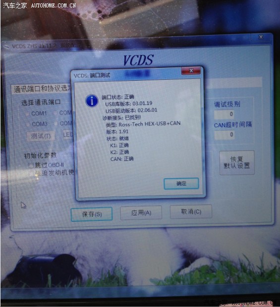

连接上的样子, 电脑也读取到数据了,说明应该能开始设定了,有点小紧张。

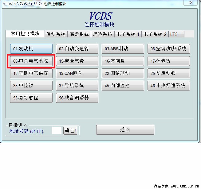

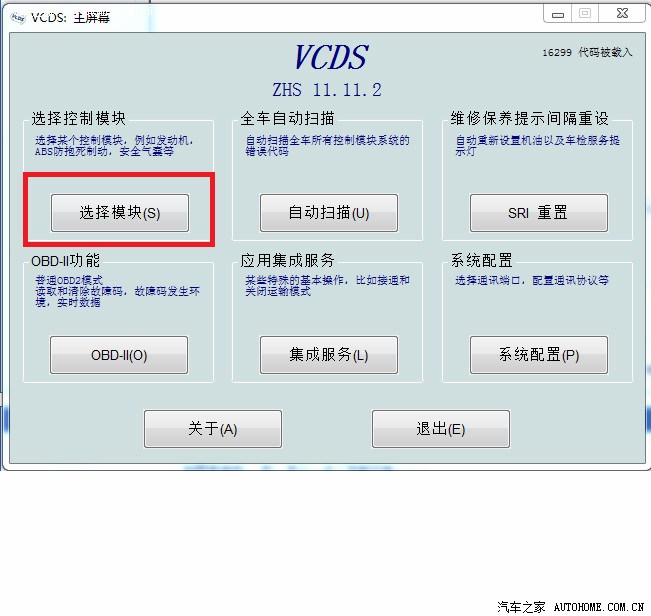

第一步,点击:选择模块

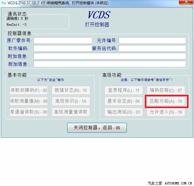

第二步,选09 中央电气系统

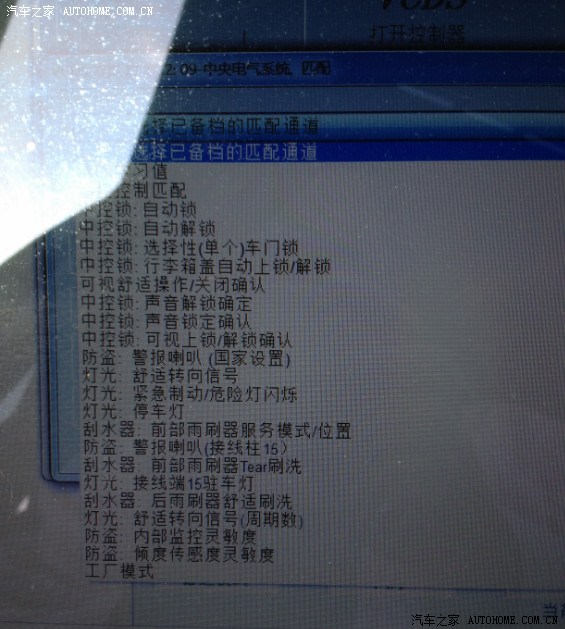

第三步,选择 匹配功能

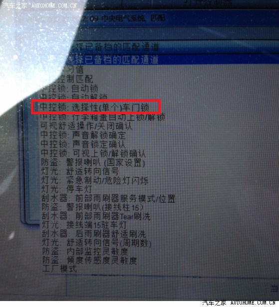

下面就能看到下拉菜单了,看到没有? 好多功能啊,不能急,的看仔细了,弄错了可不得了。

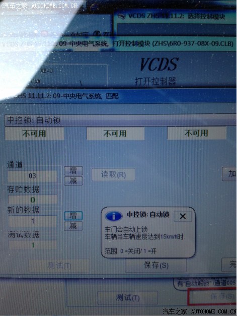

仔细研究了一下,知道是选择:自动锁,自动解锁 那两个。分别打开进行设定,把“0”改成“1”,改好后,保存关闭就可以了。
这样应该就生效了,还没有去试,等下全部弄好后一起验证。

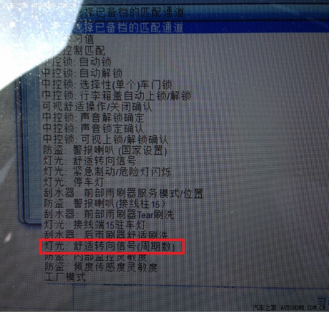

再来,弄 转向灯由3次变5次。
前三步都是一样滴,全部在这个模式下,选择红色框起来的,同样把里面的数字由“3”改成“5”,保存, 关闭,退出,搞定, 还不知道结果怎样 ?
再设定: 遥控钥匙按一次只开左前门(更安全),按两次四个门全开。
先查一下葵花宝典, 不能搞错了,弄的手心冒汗怎么回事,难道是紧张吗。。。
原来前几个步骤也是一样的,那就放心了。
选择 :
下面的方法都跟上面是一样的, 先设定好再说!
