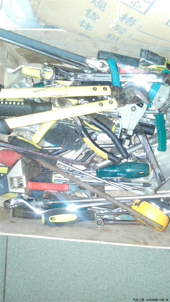

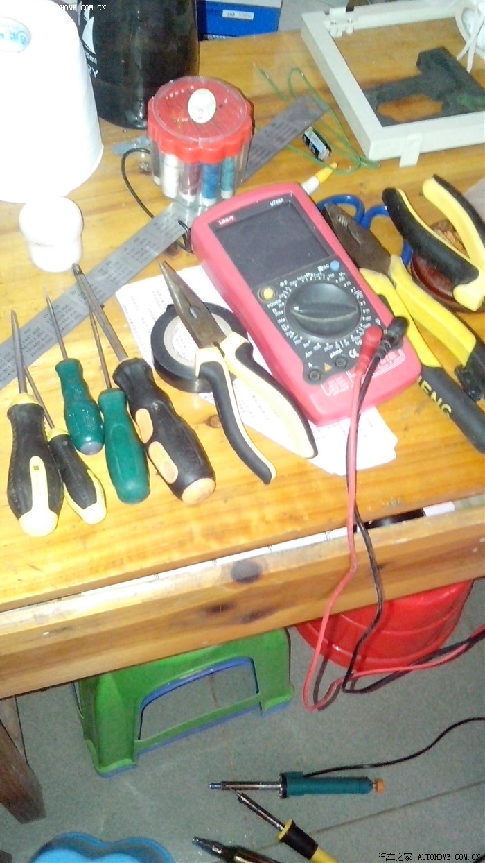

    在没改前首先来看看我的工具:
由于手机是华为的几百元手机,像素低了点,就对付看吧!

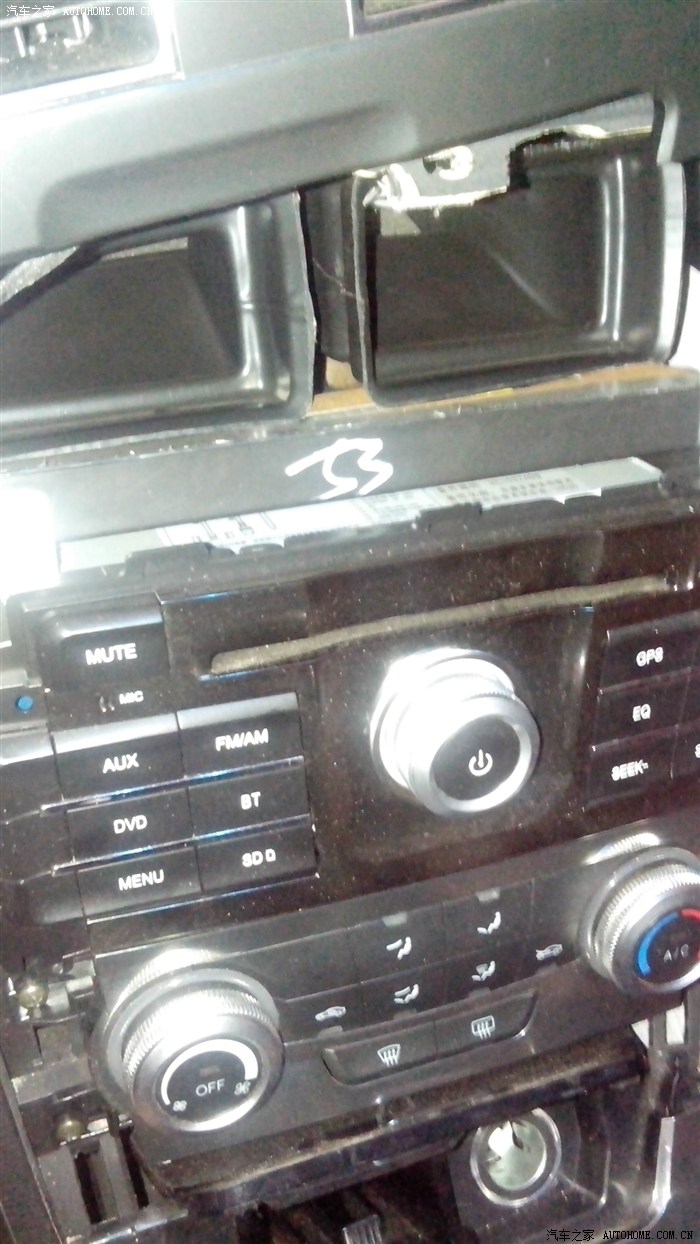

第一步先拆两边的亮条,要从烟灰缸开拆,网上有很多相似相片,我就不发了。

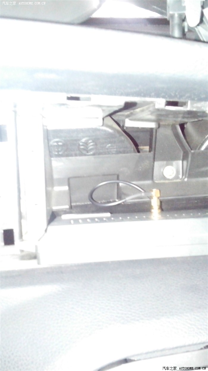

继续拆空调排风口。
然后拆掉空调调节面板!

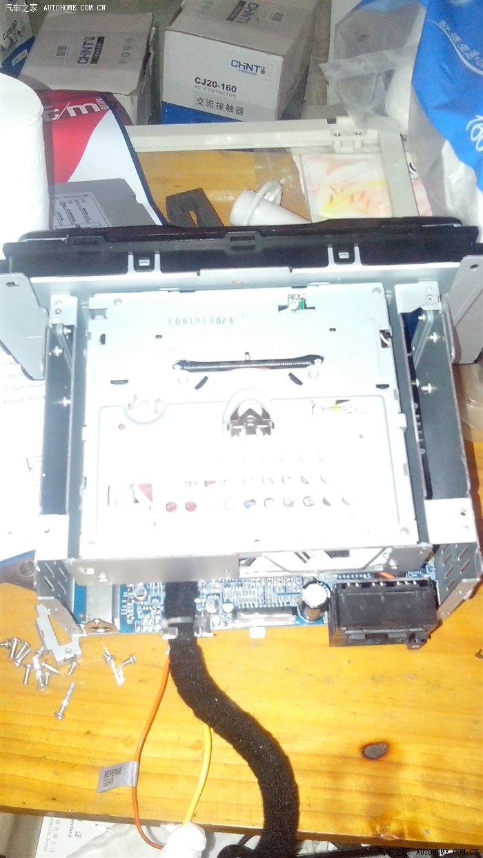

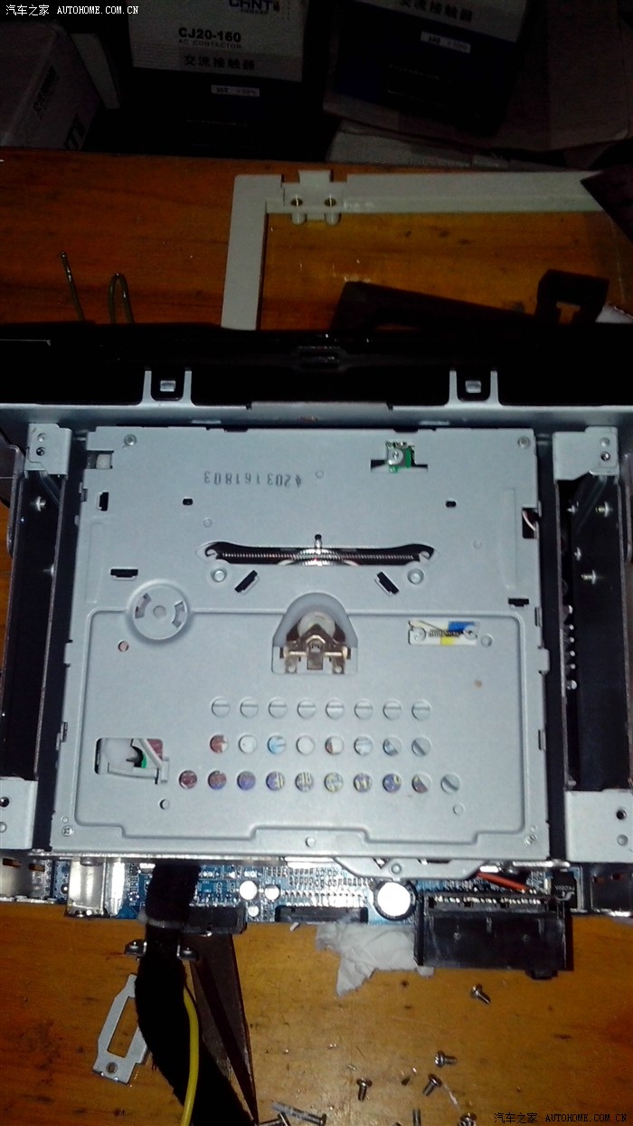

最后拆DVD上的四颗螺丝,

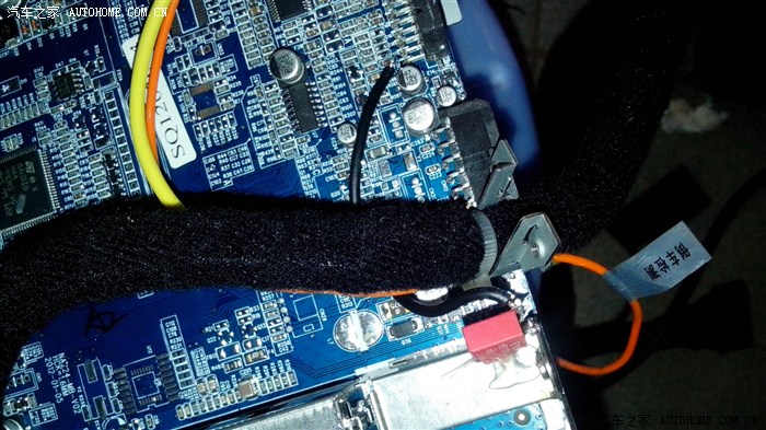

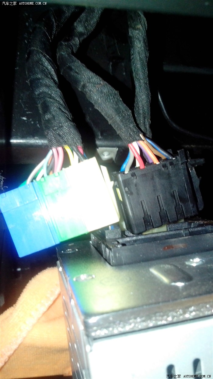

开拆导航上的接插件,这个接插件在右边有一个卡扣,要用小螺丝刀按下去才能拔出来,千万不能用力硬拔!

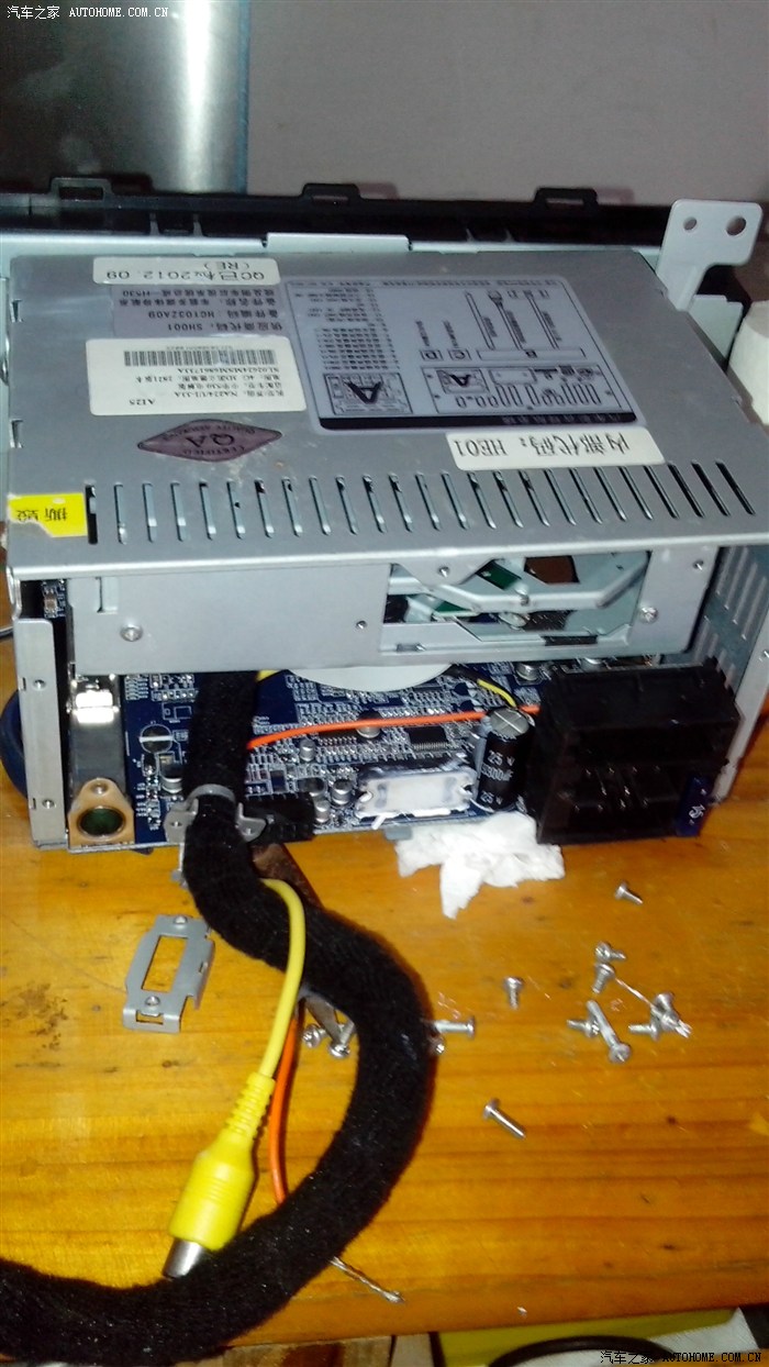

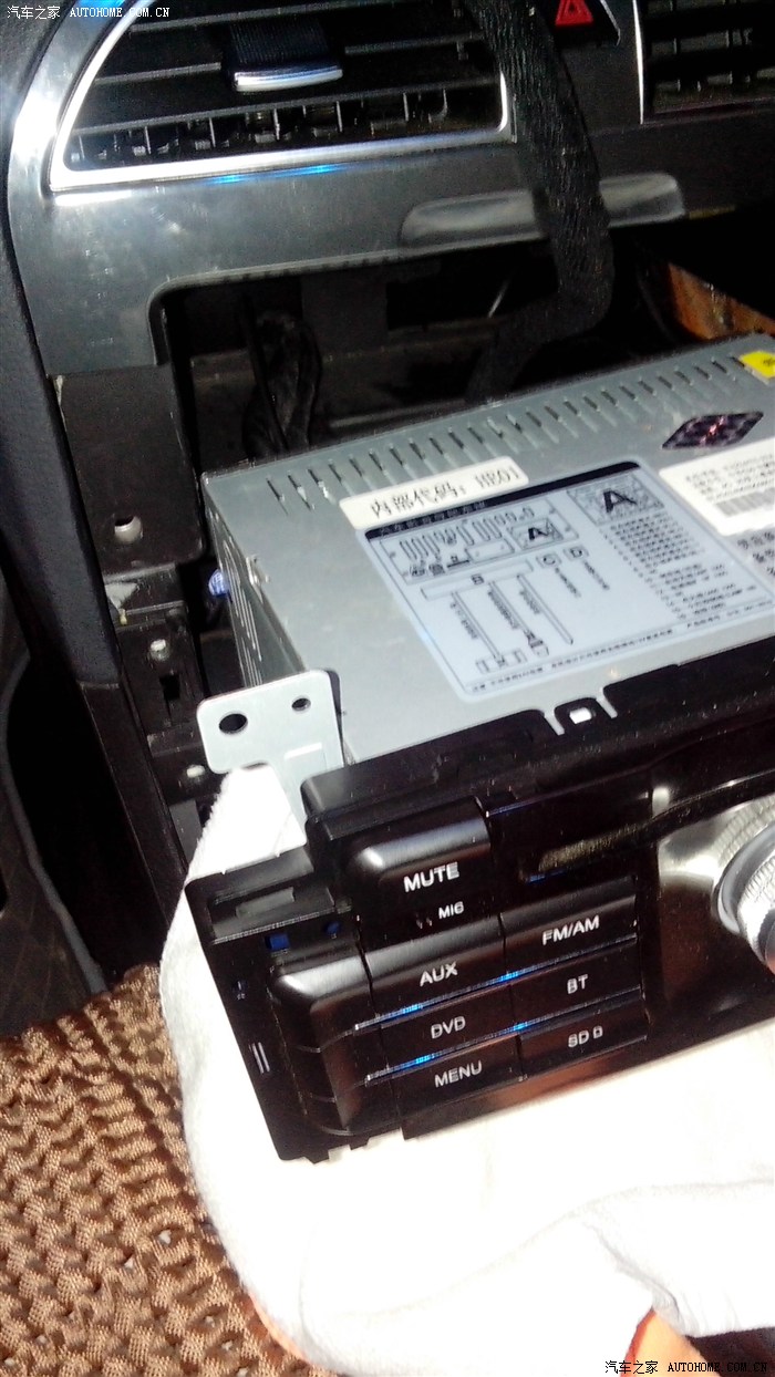

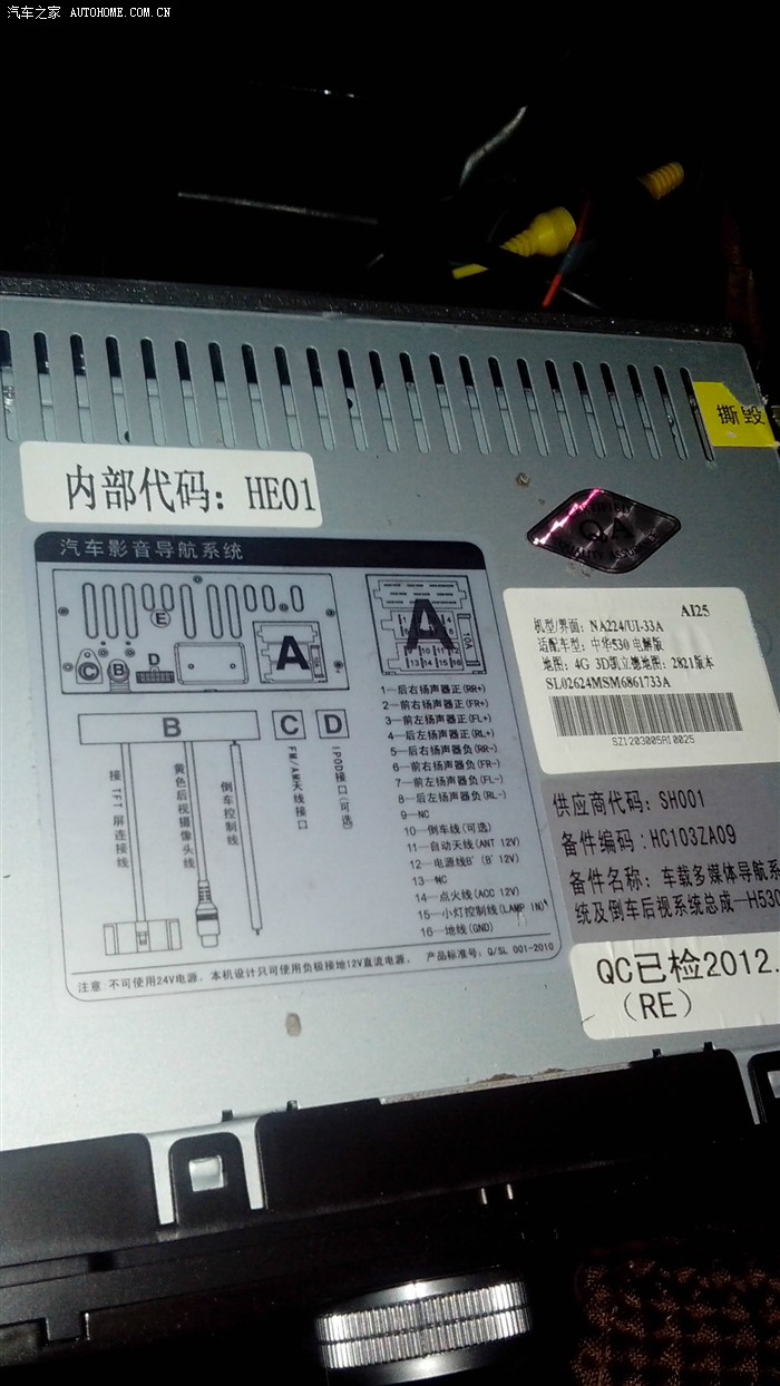

开拆上面的导航,拔掉导航后面的插头,才能取出DVD主机!

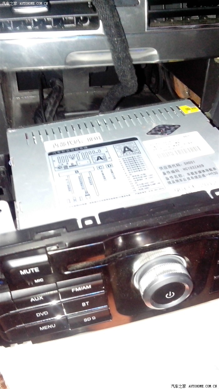

这是DVD主机型号,上面印有中华530电解板,没有印厂家!不知道是否是人们说的副厂出品
继续拆,这个没什么科学含量,就是拆螺丝。

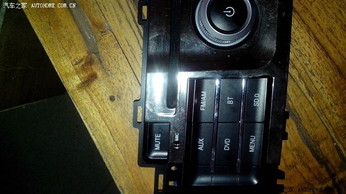

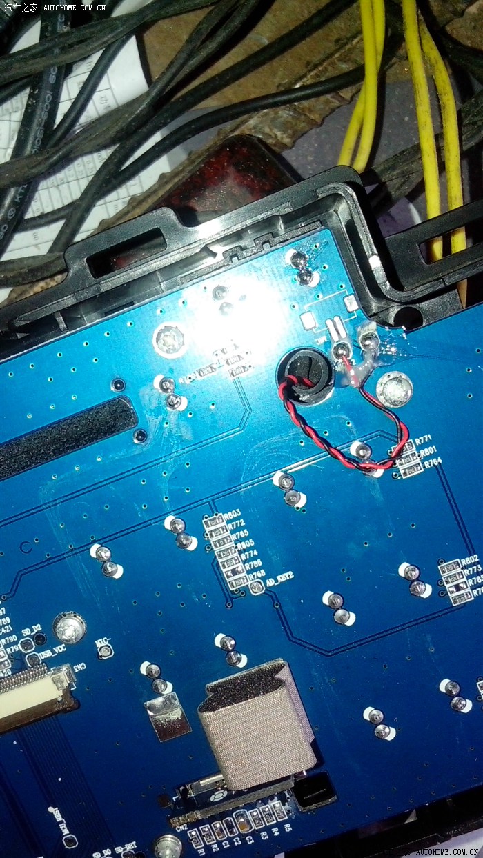

其间有一个车友要看一下前面板的麦头,就拆下来看了一下。

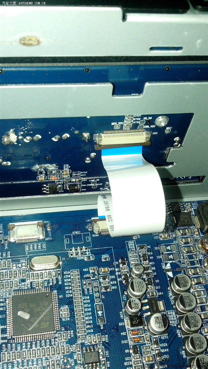

拆掉DVD机及两条排线,排线比较容易拆,但是要轻轻拆,因为排线很容易拆坏!

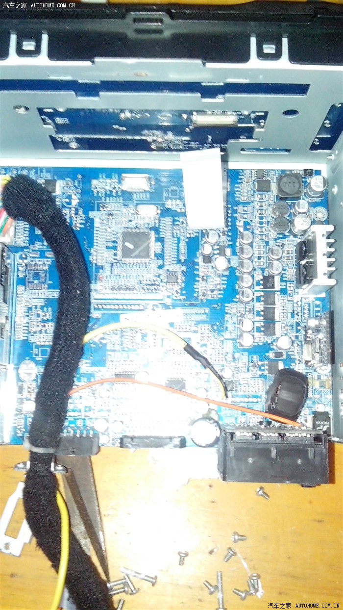

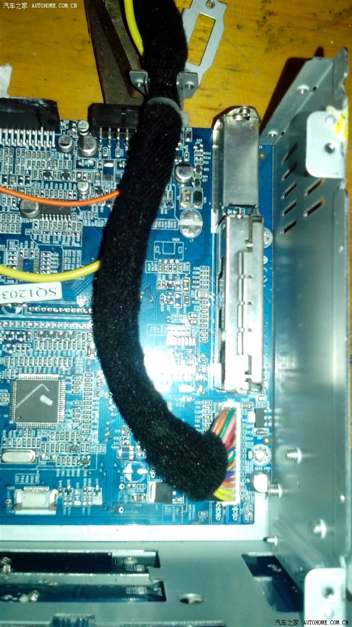

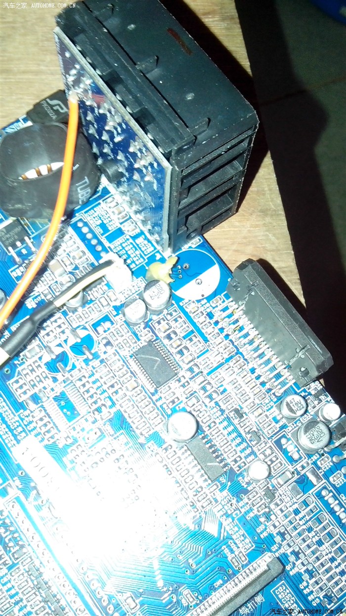

拔掉主板与前面板的连线就可以拆下来下主板了!

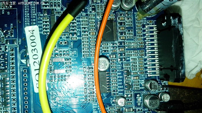

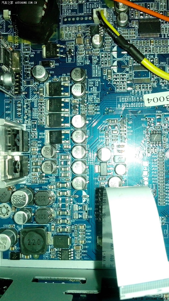

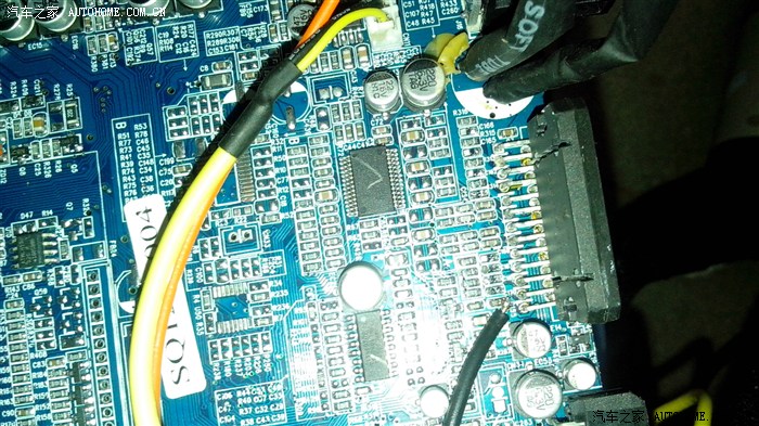

这个就是传说中的功放IC,TDA7388,
开始拆这个TDA7388,一共二十五个脚。

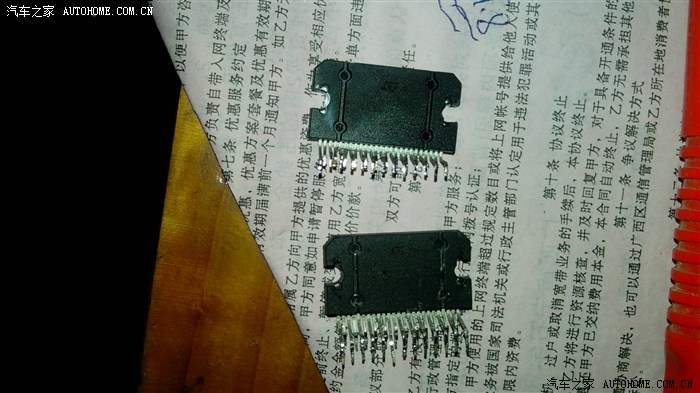

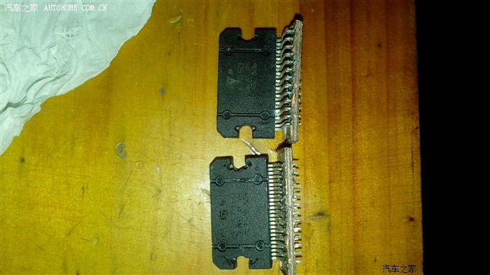

两个拆机的TDA7850,由于一个拆,所以没人拍照,拆的过程就不拍

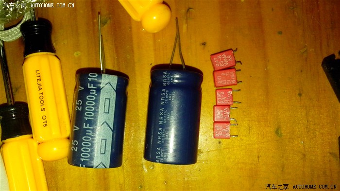

已购得的10000UF的大电容(看上去不像是进口的,我订的是进口的,货到了,发现不太像)

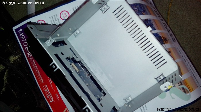

拆空的DVD功放机:

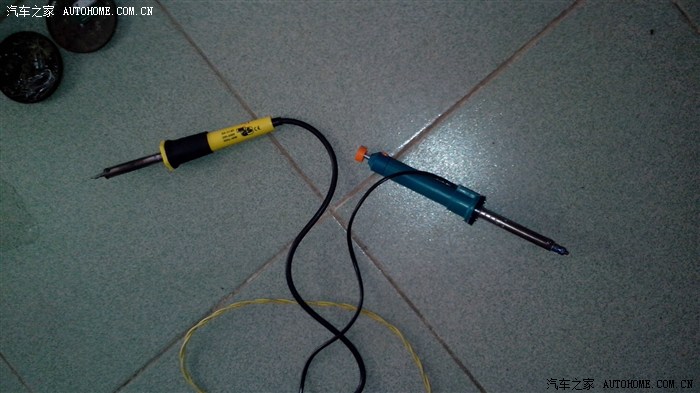

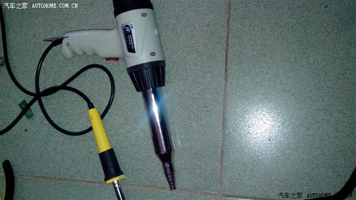

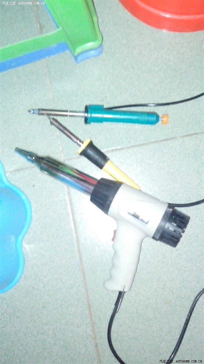

我用来拆IC的两样工具:(一把BOSC尖头烙铁,一把吸锡器,前面还发过一张里面还有一个热风枪)

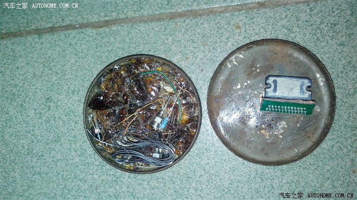

松香盒,这个盒根了我二十年了,二十年前从事家电修理时就一直带着他!

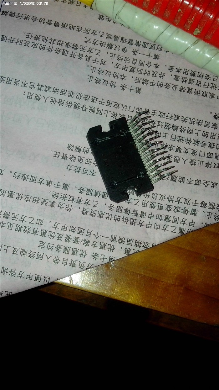

用热风枪拆下来的IC芯片!
本机的TDA7388(CHN国产)与后换的TDA7850(MLT进口)对比,一模一样,大小尺寸,管脚都一样!

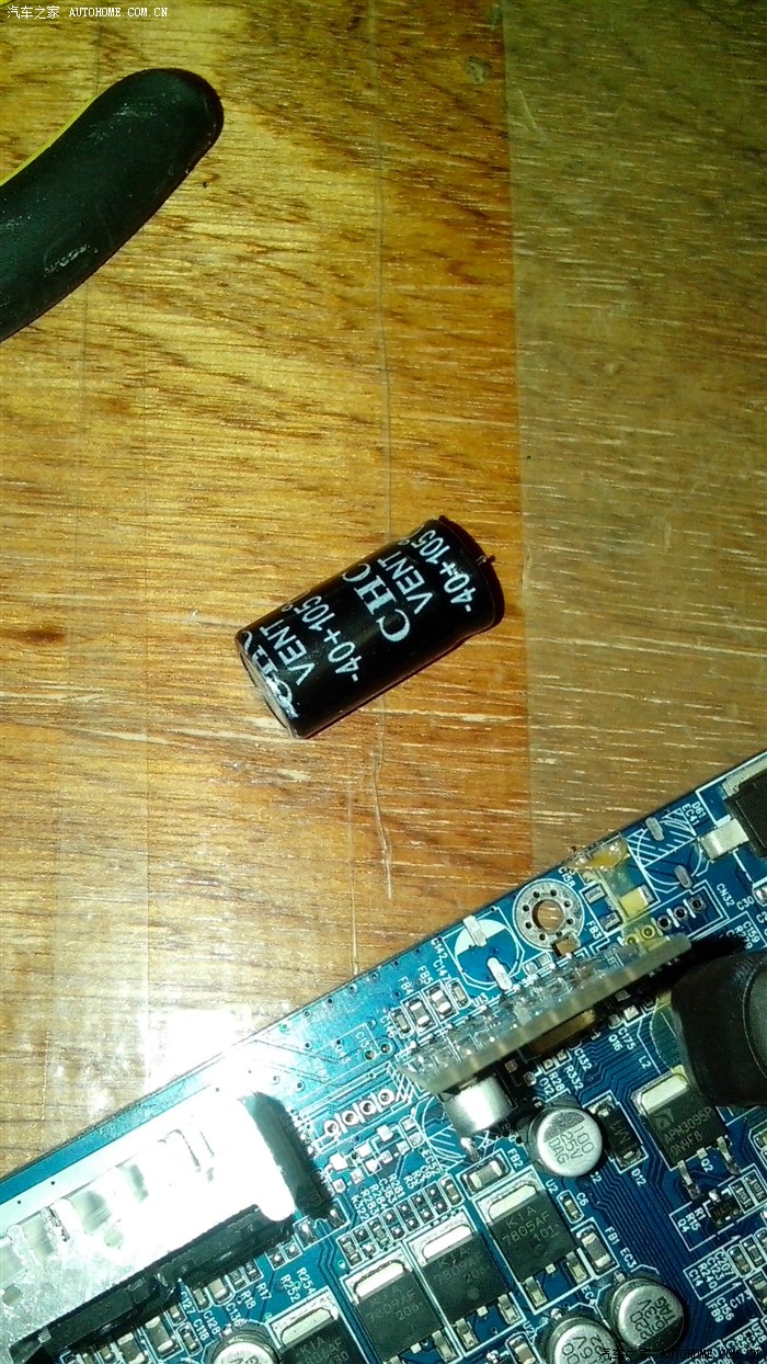

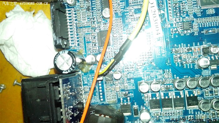

原机的3300UF电容拆下来了,看上去质量不错!

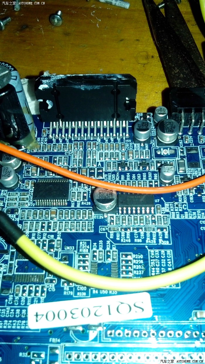

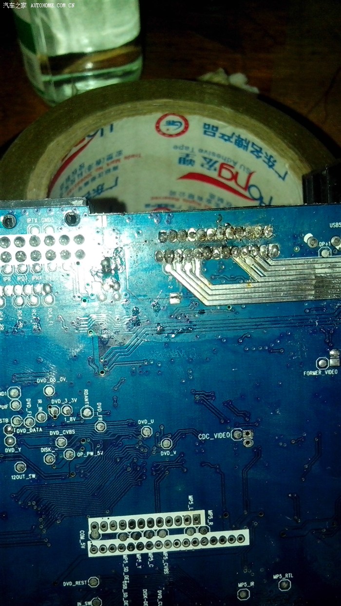

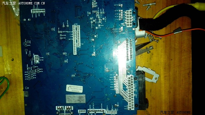

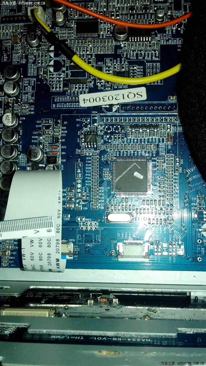

主板上的TDA芯片已拆掉了!

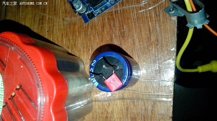

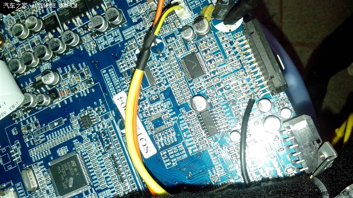

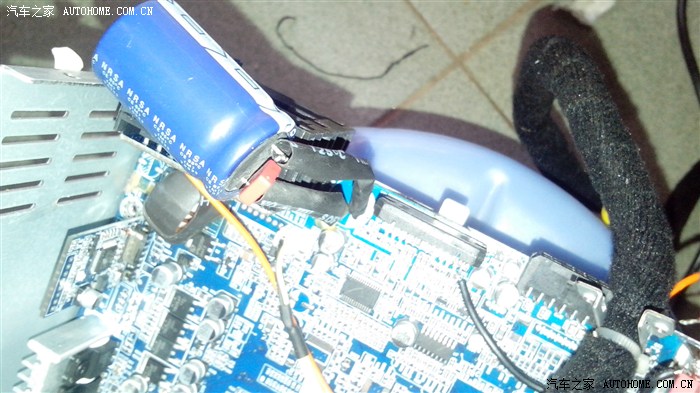

把高频电容并在电解上(新的10000UF的)
装好进口的TDA7850芯片
焊上电容!
开始拆掉自激电容!TDA7388必须有这几个自激电容才不会产生自激,而TDA7850责相反,有了这个电容后,会使温升过高,而且开大音量时会有杂音。
把第16脚与地之间接上0.47UF无极电容。
在第10脚与地之间接上47UF电解电容.

还有就是输入耦合电容,最好也换成发热的威马电容,由于本人不想改太多,所以这次没有换完.

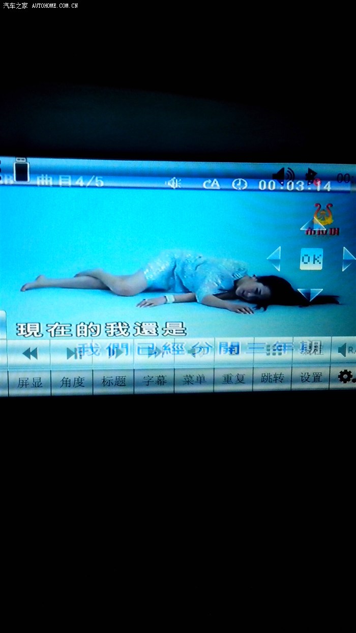

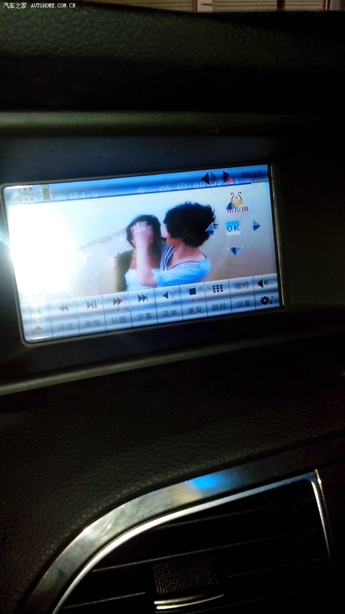

开始试机,先不要插进去,以免不成功,也方便反攻!

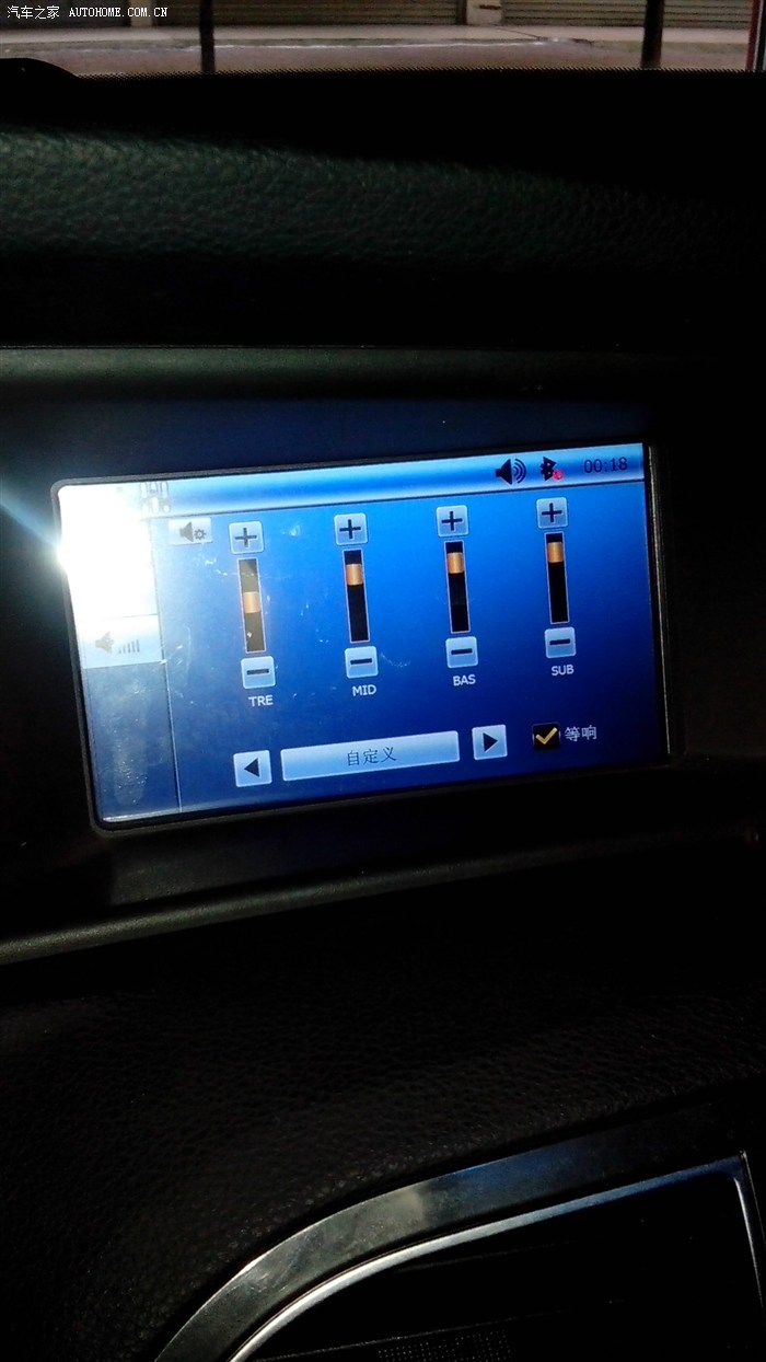

打开电源,一切正常,但是声音好像没多大变化,心里有一点点失落感.继续把音量加大,发现当放到三分之一音量时,感觉不一样了,低音更圆满了,再把音量开到三分之二,更明显了,以前开到这儿时声音会变,但是现在不变了,还是很纯正.说明音量开大后,还是有一定效果的(一定要用立体感强的歌来试听,这样才能分出来改之前和改之后的感觉,如果很差的歌,再好的设备也白白)
试了一个小时,摸了一下后面的散热板,手可以坚持三十秒以上,就说明温升不超过六十度(这也是以前修家电时的经验,一般如果手摸散热板不超过三十秒就受不了了,这样肯定有问题,但是所有的加散热板的芯片都会有温升的,一般不超过七十度都很正常的,当然了,温升越低越好)

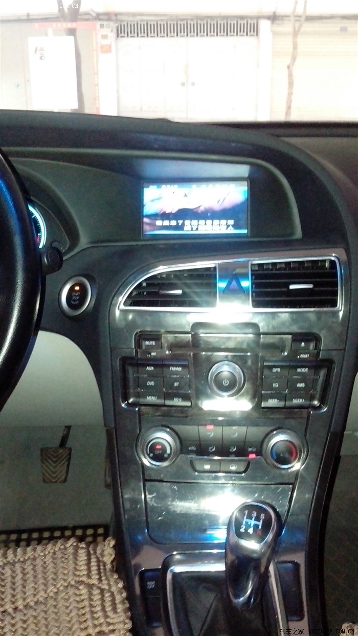

感觉没什么问题,开始装机.

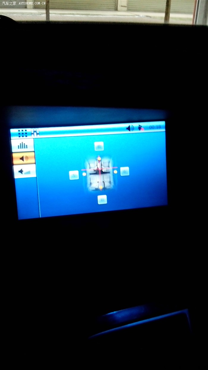

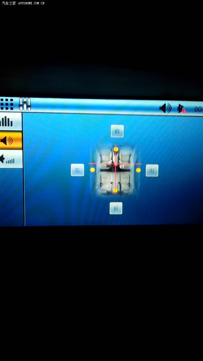

装完后,关上所有门,音量开到百分之五十,感觉到了不同!还是很满意的,就是立体感差了点(换这个芯片是不能改变立体感的,因为立体感是前面驱动芯片的工作)
