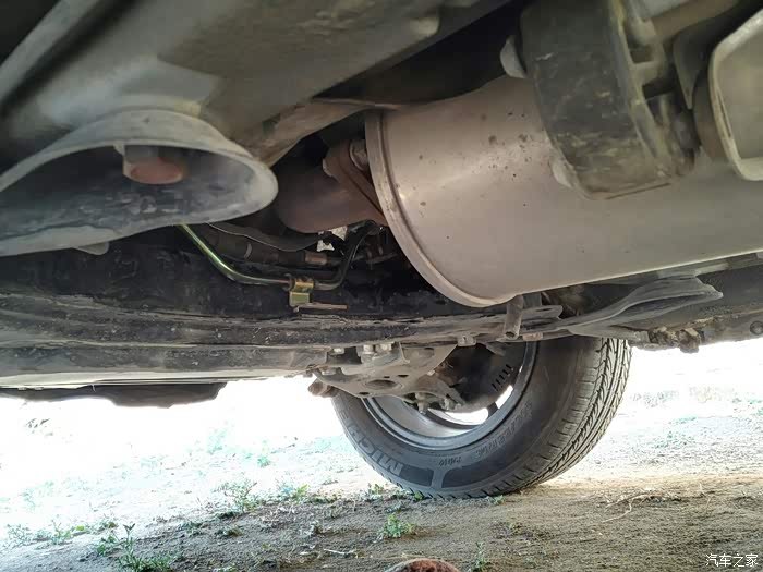

用千斤顶把车子顶的越高越好,这样钻到车下面容易操作。一定记住做好安全工作,车顶起后找几块合适的砖头或木方塞到大架下面防止千斤顶出现意外,起到保护作用。

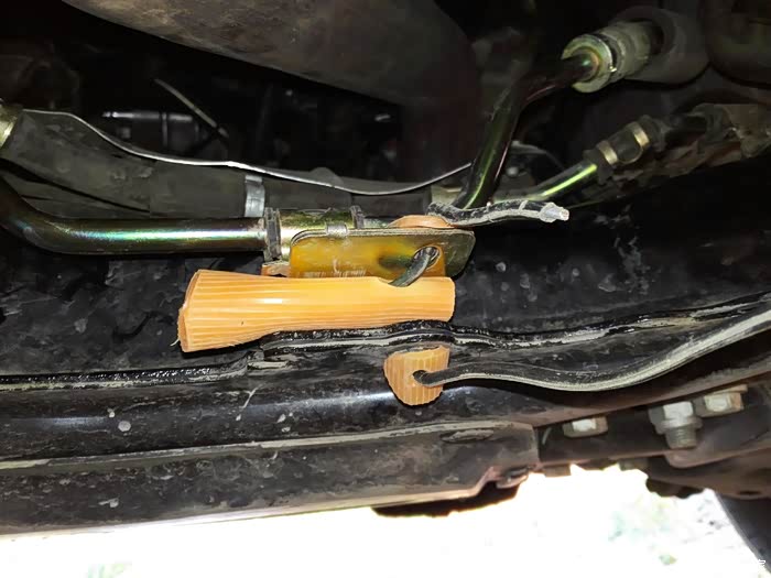

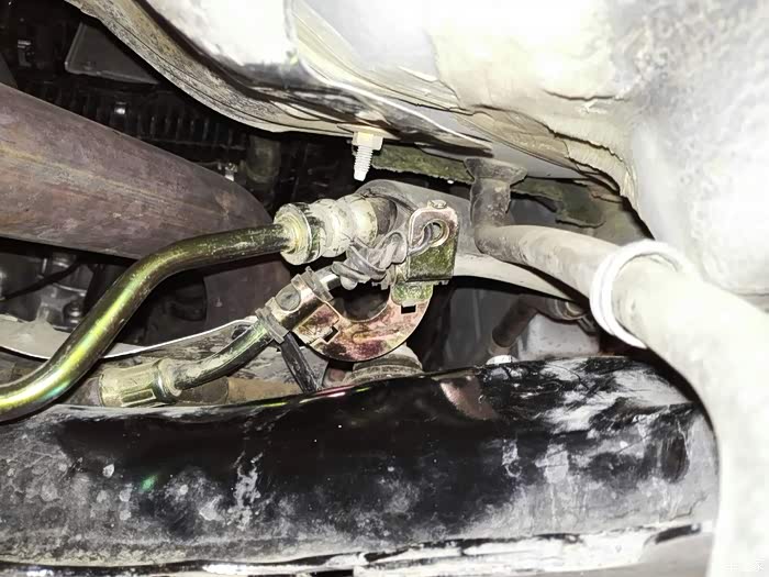

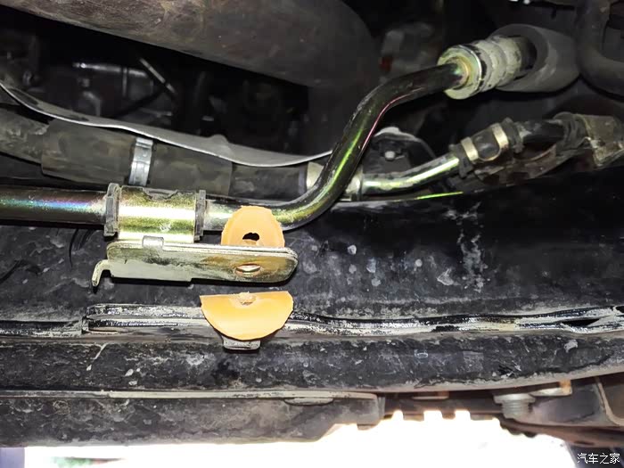

看到那根细管子了吗?那是回油管,中间有一个方形的卡子来固定在元宝梁上。
拆开后的样子

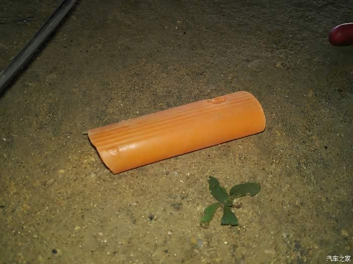

由于没有找到软橡胶,只能用这个水管来代替橡胶垫了,还不错这水管的厚度是三毫米,柔软性也刚好。
剪下一小段,把水管一分为二,中间剪个孔用于穿螺丝。

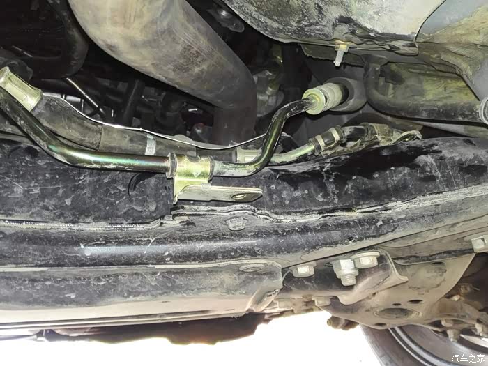

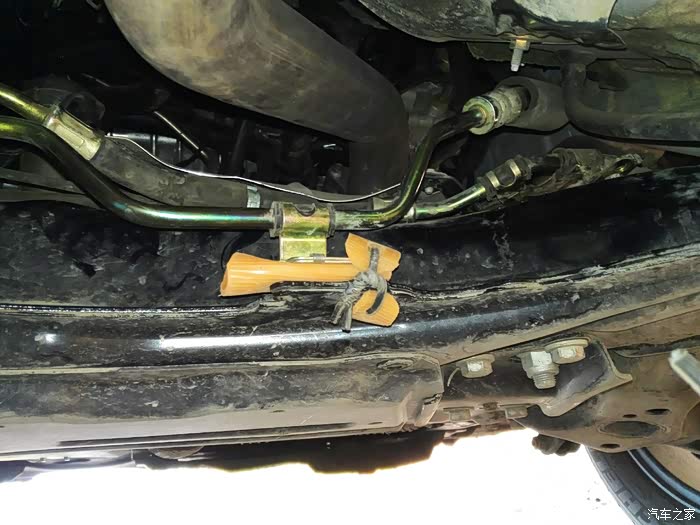

元宝梁下面一个胶垫,卡子上面一个胶垫,中间剪一个长短和卡子长度一样的水管剪个孔塞到卡子和元宝梁中间,这样在上螺丝,彻底阻断了卡子和元宝梁的接触。由于没有准备好,加了胶垫后螺丝自然就短了。也懒得去买,就用一根电话线把胶垫,元宝梁,卡子穿到一起来固定。固定卡子的螺丝用11号扳手。

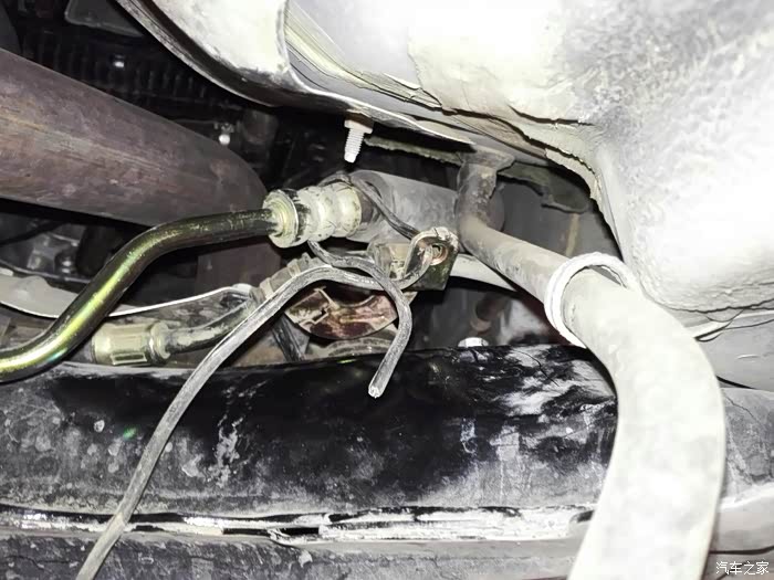

回油管用电话线固定后的效果。

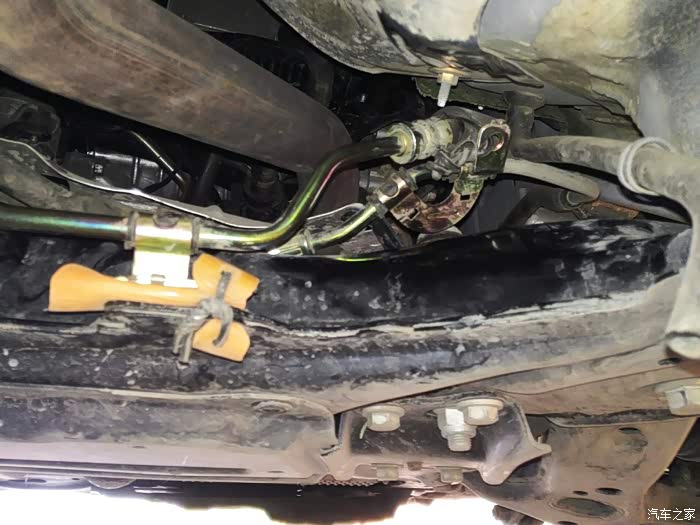

这三根管下面的是进油管,右侧的是空调出水管。由于工作面太小,我把固定螺丝卸掉后直接用电话线从卡子的螺丝孔穿过去,捆绑在回油管上。
捆完后的样子,由于拍照的角度不同也许你看的不是太明白。
两个油管全部搞定。

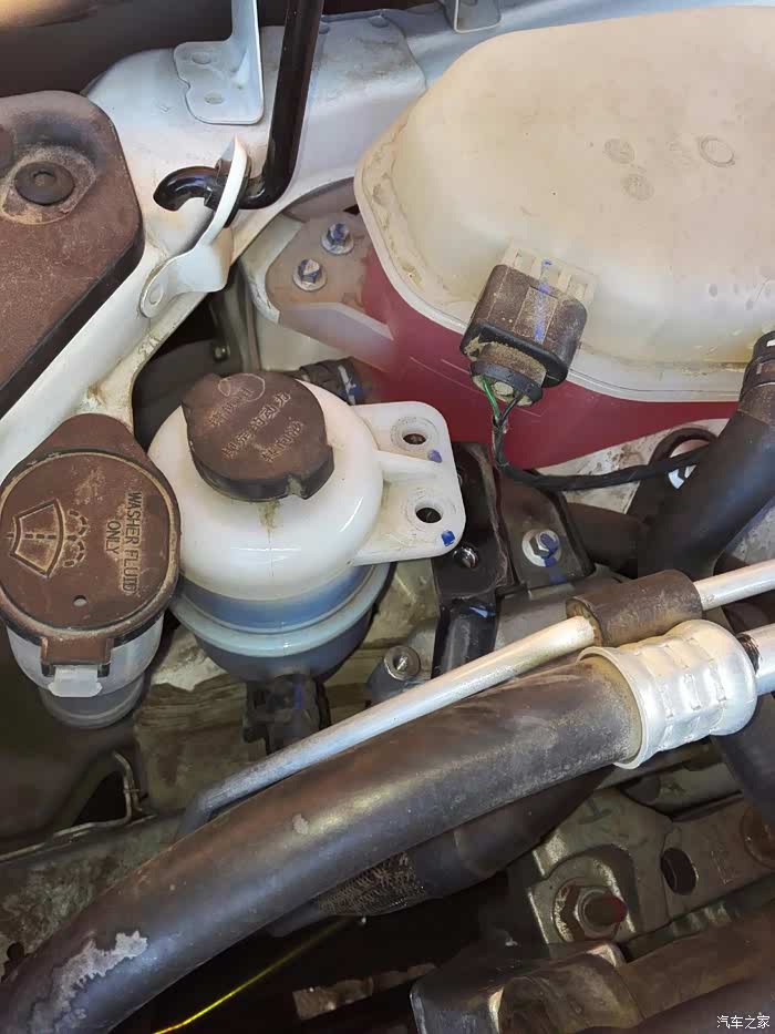

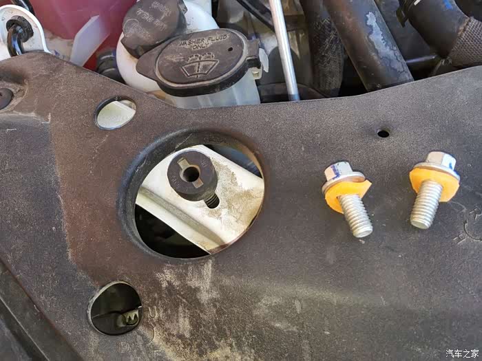

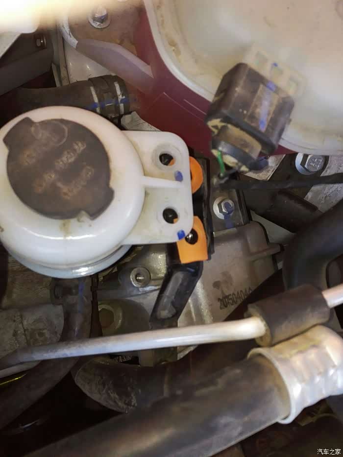

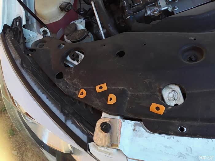

把机器盖打开,把液压油壶用十号的扳手卸下来。
同样用水管剪四个胶垫。
螺丝上穿一个胶垫
油壶和油壶支架中间各加一个胶垫,不让油壶和支架接触。

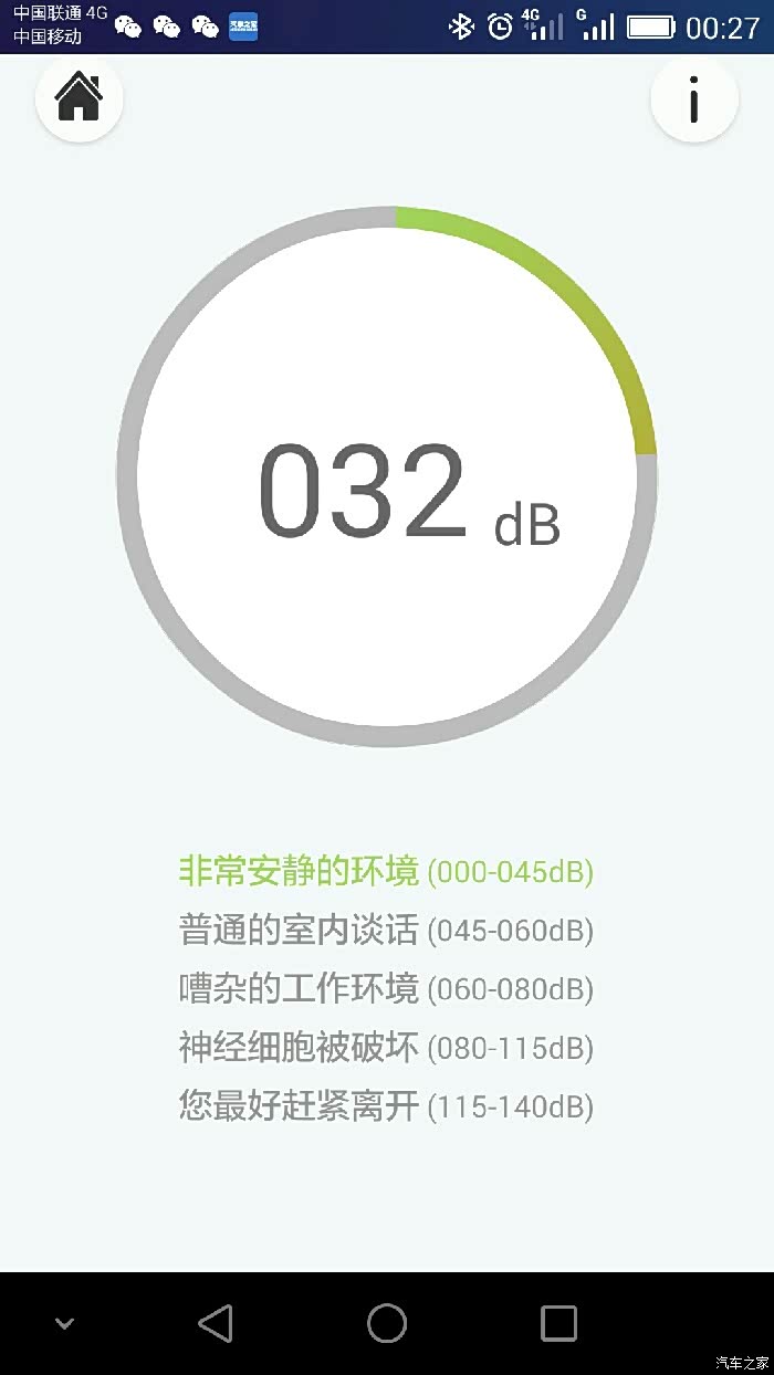

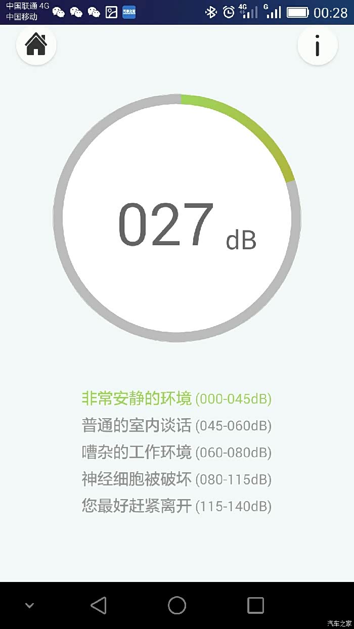

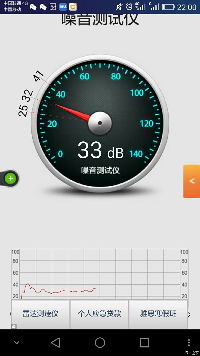

这是奔驰E240怠速噪音的测试。
这是改完油管后的比亚迪G5的噪音。
这是以前的软件噪音测试仪,测出的怠速噪音。
