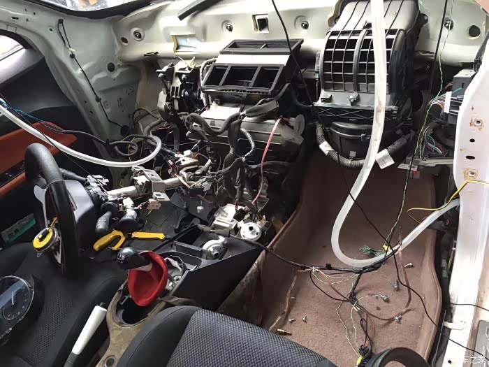

第二是确实不知道改点儿什么了,我手里的这辆MG3,除了发动机,我都已经拆了个遍了,我都不知道哪些应该对大家有用处的,哪些地方需要大家注意,

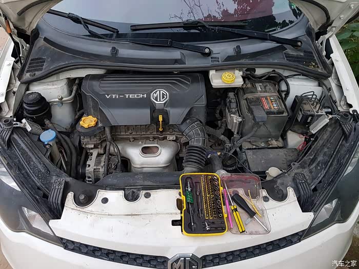

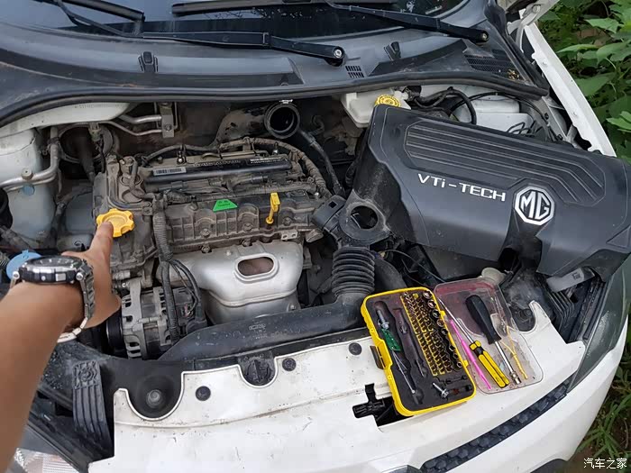

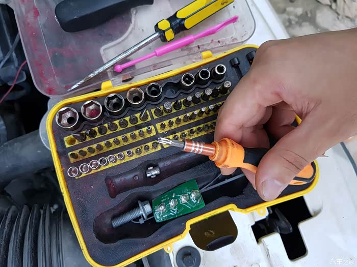

准备工具,一字螺丝刀,8号套筒,十字花螺丝刀

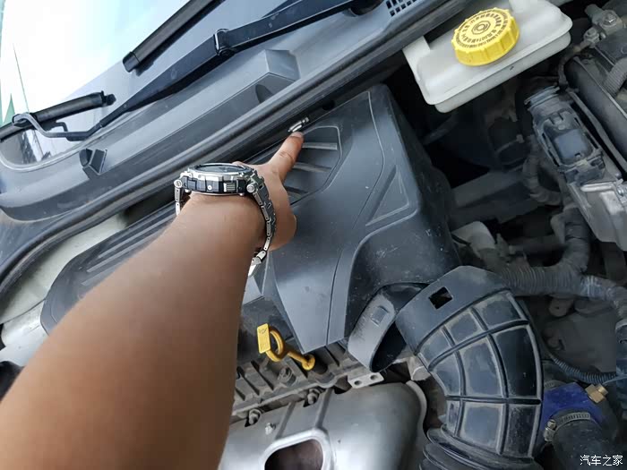

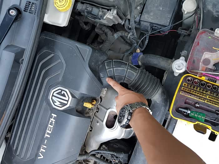

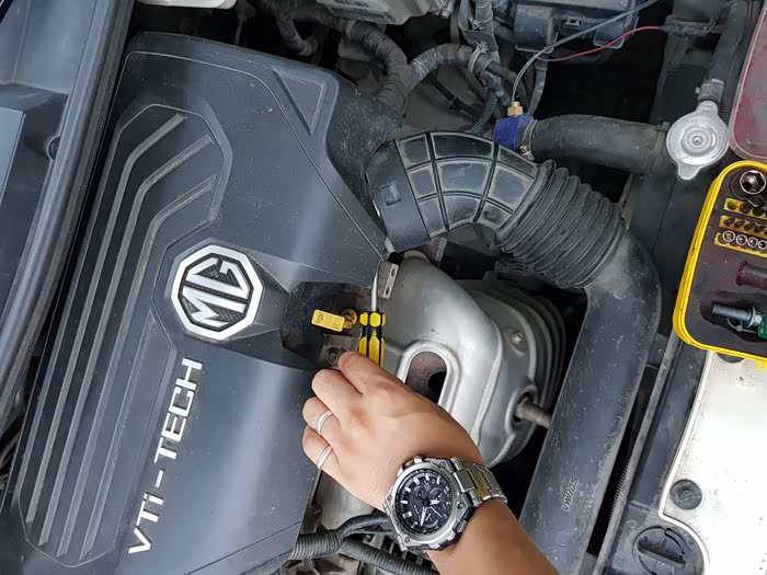

首先拆进气接口。

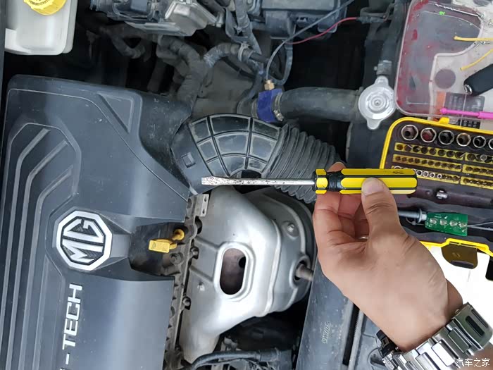

这里有一个便捷方法,进气口有上下两个卡扣,有手捏住下面的卡扣退出来,在用螺丝刀卡住上面一个卡扣,直接就掉下来了。
这就掉下来了

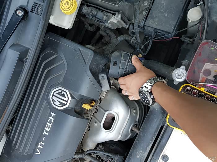

这里经过空滤过滤,有个管

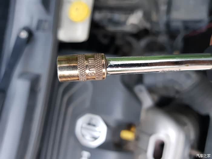

8号套筒拧螺丝
扳手
在这里拧开,不是特别紧

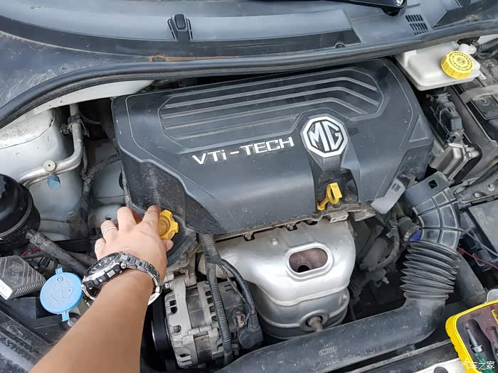

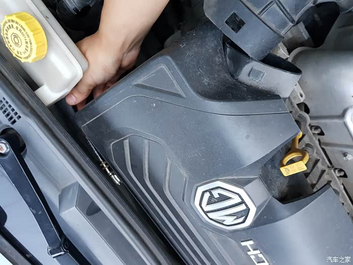

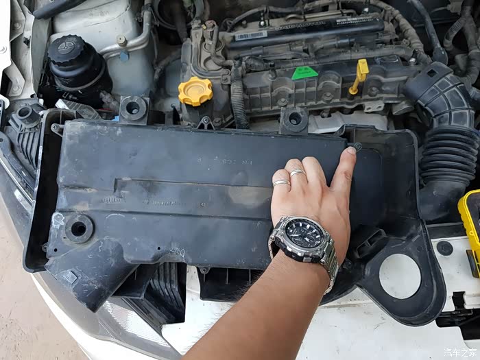

两个管拆下来以后,拿下空滤盒,需要先把机油盖拿下来,才可以拿下来。
拿下来先把盖子还上,以免进灰。

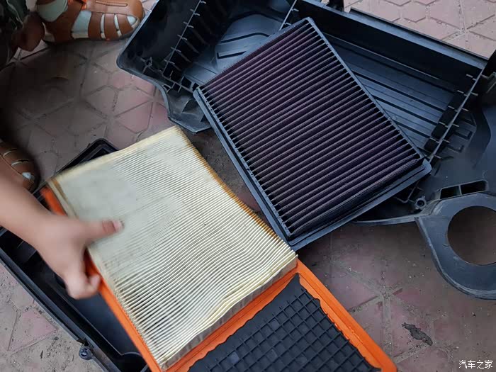

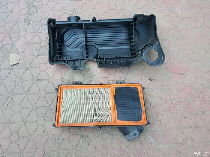

拿下空滤盒,背面6颗螺丝,用十字花螺丝刀拆开

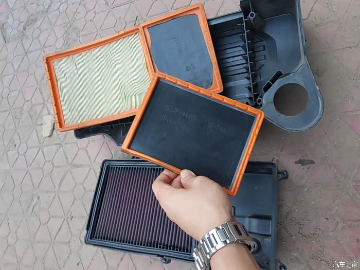

大家之后就能看到空滤了,原厂的空滤是纸的
如果换原厂空滤,就直接更换就好了
我更换了进气量更大的KN空滤,这个空滤和原厂的区别。
这个区别就是这个隔板,我用原厂的剪下来。
最后装好,复原回去就可以了。

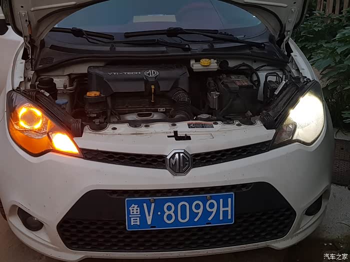

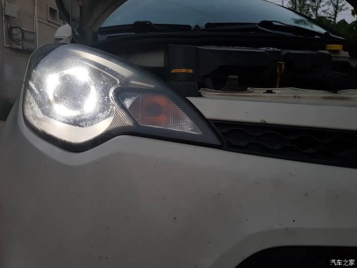

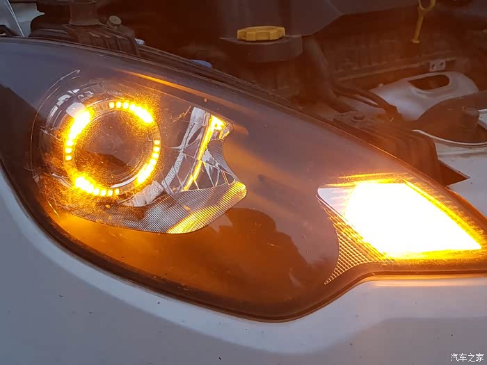

顺便晒一下旋转行车灯
车灯行车的时候,会一直白色旋转。
转向灯开启的时候,会变成黄色旋转,转向结束后又会变成白色行车。
这就是一侧行车灯,另外一侧转向灯的效果。

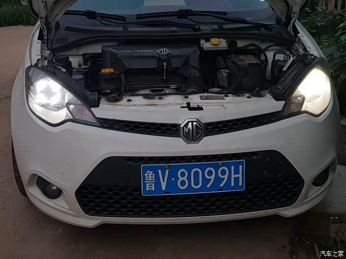

最后一张图作为结束吧,
