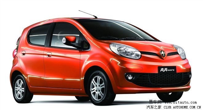

小投资换大收获 奔奔MINI改造车载音响
mini豪华型配备CD主机,4喇叭扬声器,初次音响系统听音感受,低音浑浊,高音沉闷
萌生摩机念头,下面就让我带您用最少的投资来给你带来一个完全不同的听音感受,首先要有
个初步计划。
