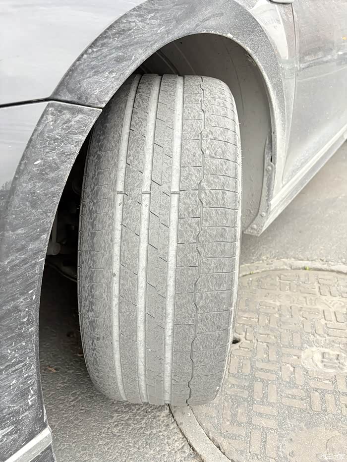

2026年3月14日,来南宁办事,顺便再次跟店里预约处理天窗异响事情。然后,在服务区的时候,顺便看一下前轮后轮健康状况。不看不知道,一看吓一跳。刚刚行驶两年历程3万公里的迈腾前轮韩泰轮胎几乎磨到安全线了。
后面我直接联系4S客服,能否帮忙可以顺便帮我把两个前轮调到后轮。客服的答复让我心寒一大截,她说:“可以调,但是瑶做动平衡,要做四轮定位”。

后面我继续网络查询,才知道,2023款大众迈腾的韩泰轮胎质量问题是通病,很多网友反映:偏磨、开裂。我的磨损异常。我有过四台车,从来没见那台车的轮胎3万公里就磨到安全线。

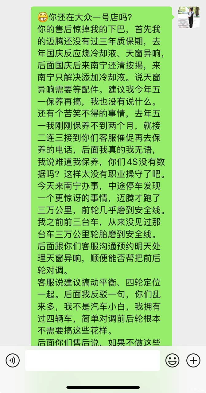

跟售后沟通
沟通细节
售后解释
反正都是辩解。

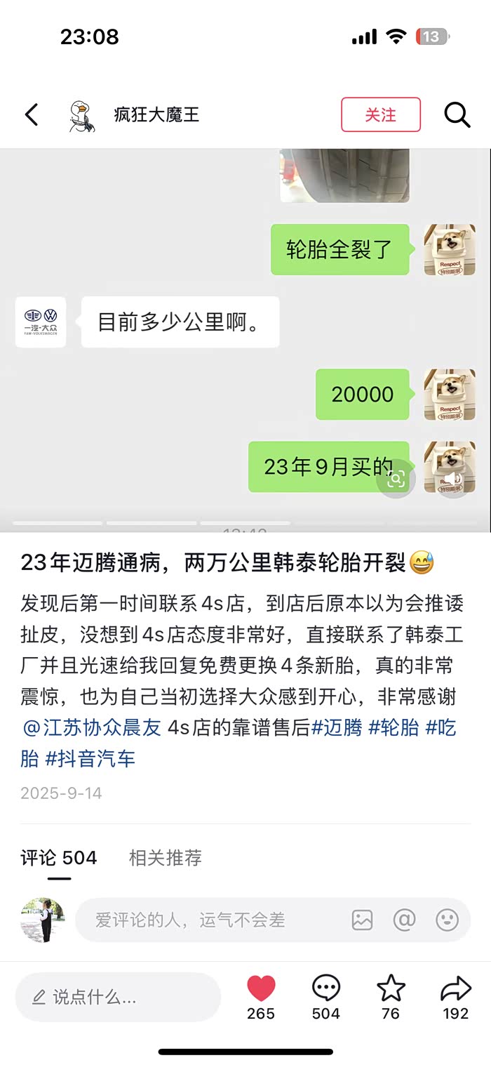

网上搜到2023款迈腾轮胎质量问题,4s帮忙解决到位。
对比其他4s服务,一个天,一个地。
轮胎质量反馈
处理到位

我发我的对比图看看吧。我前面三台车都跑了10万多公里,没有那台车跑了3万公里,轮胎磨到安全线。
前轮磨严重,准备到刻度线了。

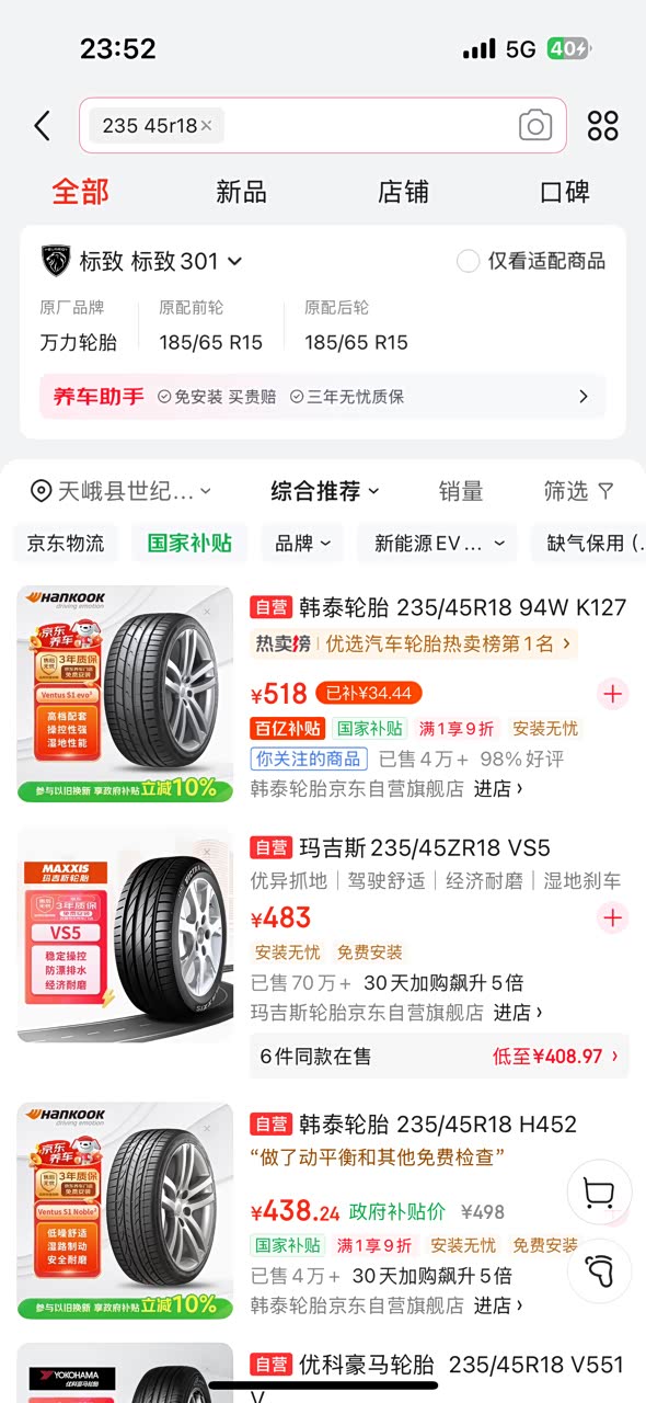

迈腾这款轮胎价格
网购质保三年

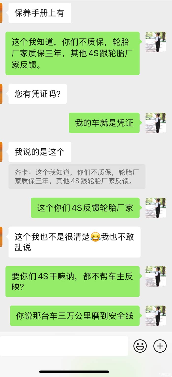

销冠的质问所谓你有凭证吗?这样的态度,我也事无语了。
我反应的诉求。

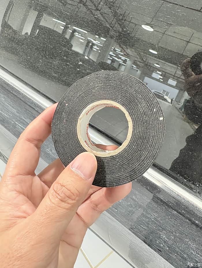

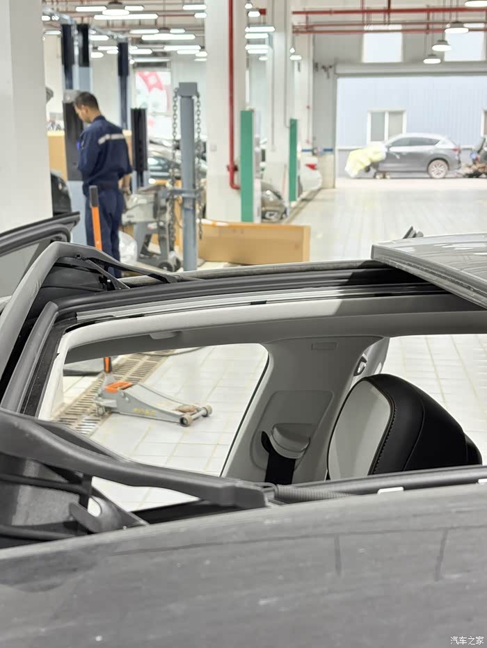

回归正传,我今天到诉求:解决好天窗异响。我全程跟到钣金车间。看师傅如何处理天窗异响。看完终于明白,原来之前所谓没有材料大都是借口,为了让你下次来保养才是最终目的。整个材料就是一个绒布胶卷。
不过今天对这个师傅服务必须夸奖,他把迈腾这个天窗四周都贴一圈,大概二十几个贴,他说,这样处理后,一般很难再响。为这个师傅点赞,他说迈腾他经常处理天窗异响,通病。

这款神奇的胶布
细节
好像德国进口的

黑色是粘贴位置,师傅说,应该很难再响了。
安逸了
感谢这个师傅。过了质保,这个处理异响不会少于五六百元。

天窗天窗异响处理好后,师傅带我到烂路试驾,天窗安静了。
