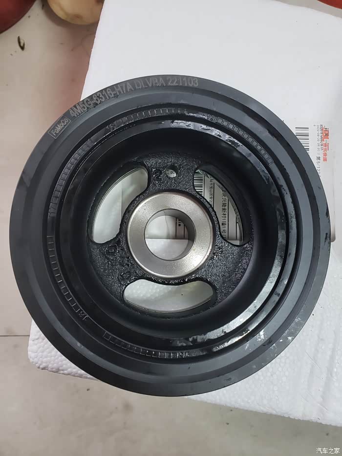

曲轴皮带轮
4S拿的货,500多,副厂的不敢用,主要是怕中间的橡胶减震圈不耐用

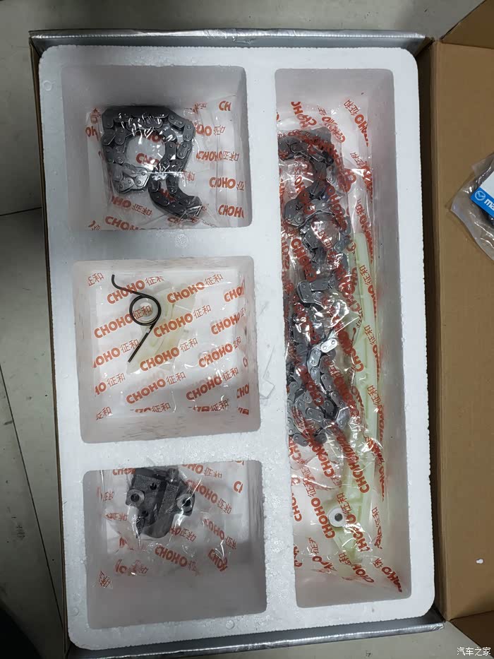

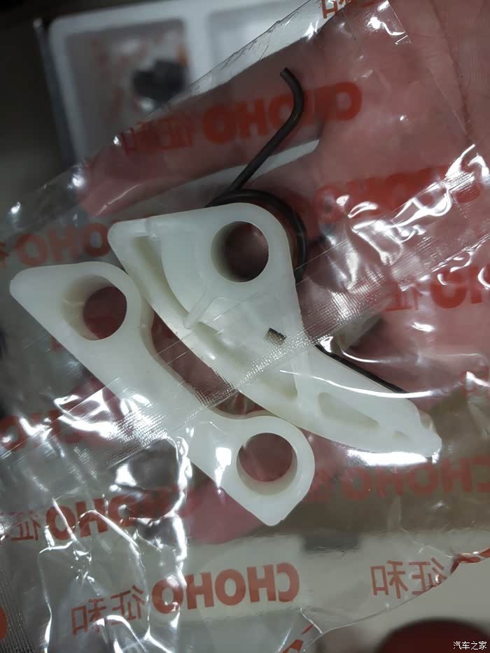

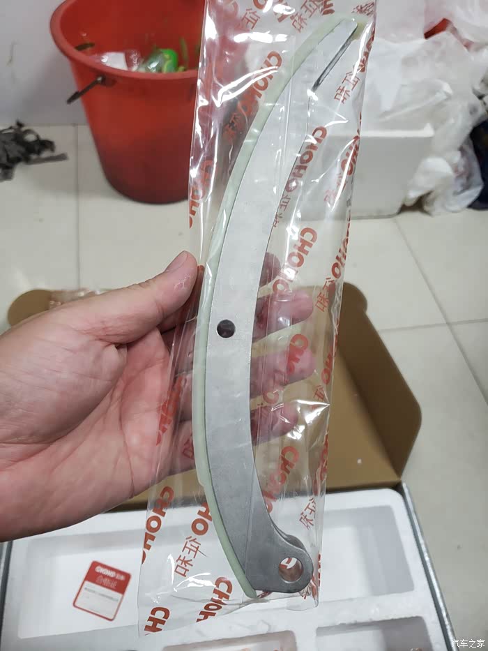

副厂一套正时配件,比较好的,品牌就不说了
之前同学处买三元时一起买的,渠道可靠,质量有保证

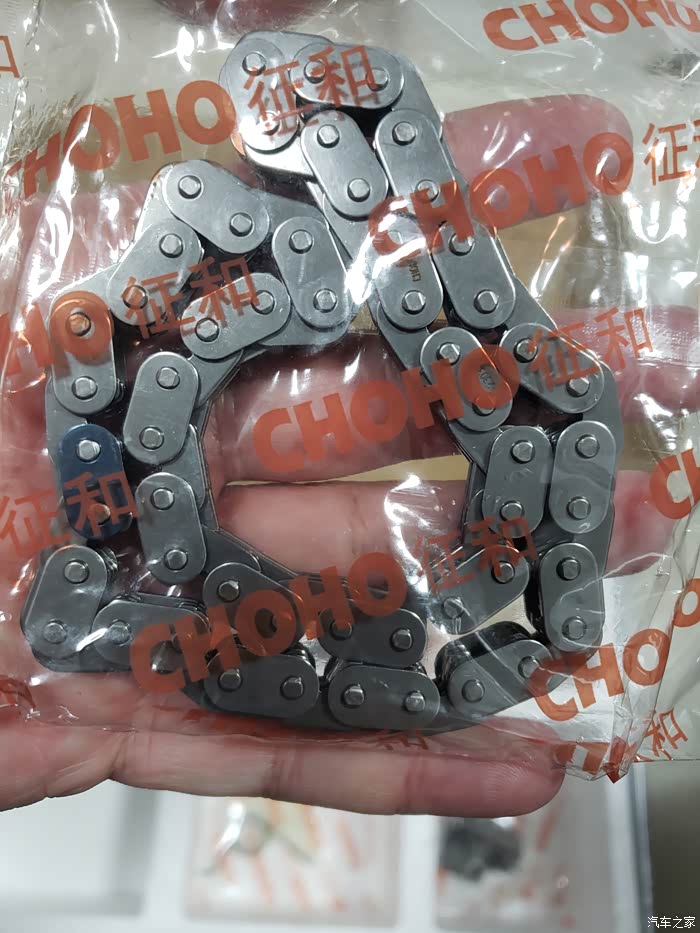

这个是机油泵链条,正时链条没拍
机油泵链条支撑板

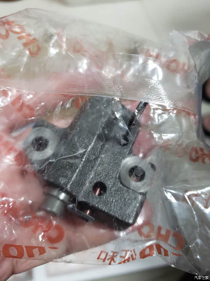

张紧器
正时链条支撑板,一边的

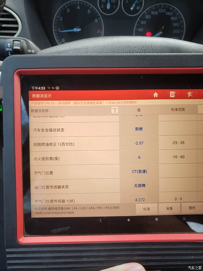

经多方咨询,基本都说福克斯的正时链条不用换,没必要,考虑到气门室盖及正式盖二次装配有漏油风险(老车几率大),所以一直按兵不动,但还是用诊断仪看了下歧管压力及正时,问题不大,所以就暂时不换了
歧管压力有点高,但是可接受,最好低于40,在30左右
点火提前角

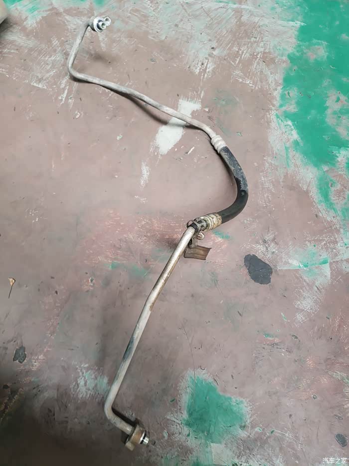

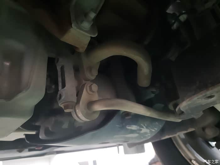

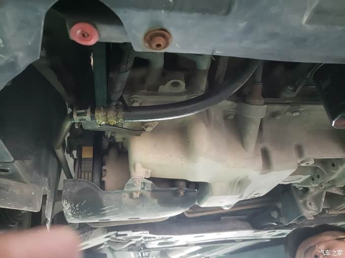

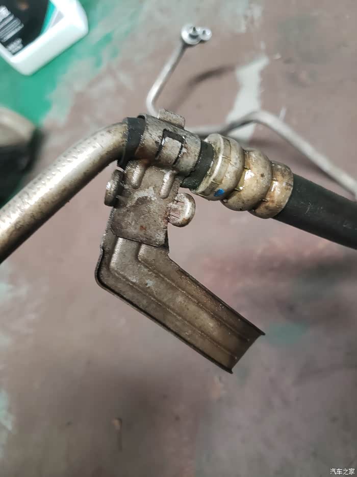

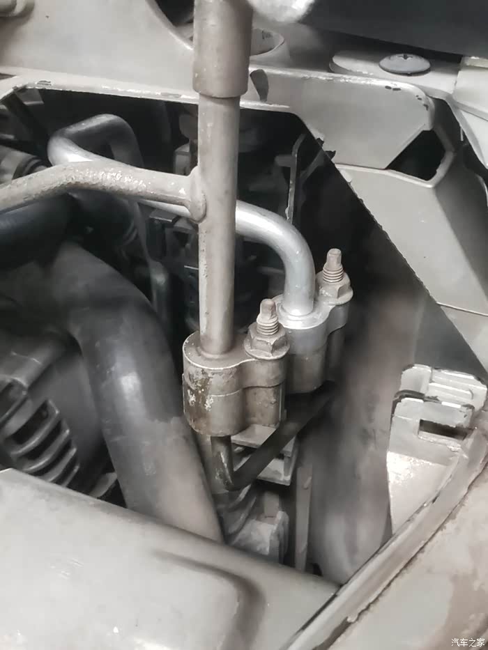

保养时发现下护板有油斑,一看是空调高压管漏油了,得,赶紧换吧,不然压缩机润滑不良干报废就得不偿失了
空调高压管漏油
就是下方那个管子,不过不是整体的,中间有个接口
拆下的旧管子
软硬结合处漏油
漏油的原因很简单,那个固定支架早就断了,大概开了20万公里把管子震坏了

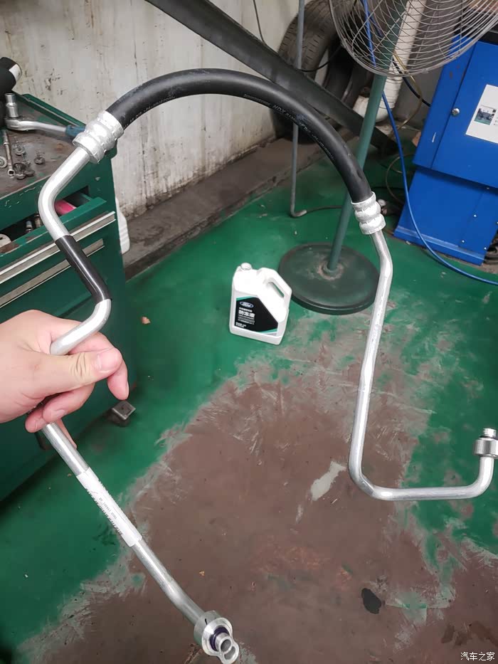

新管子
新管子在手拿的地方增加了折弯,支架也优化了,估计已经优化10年以上了

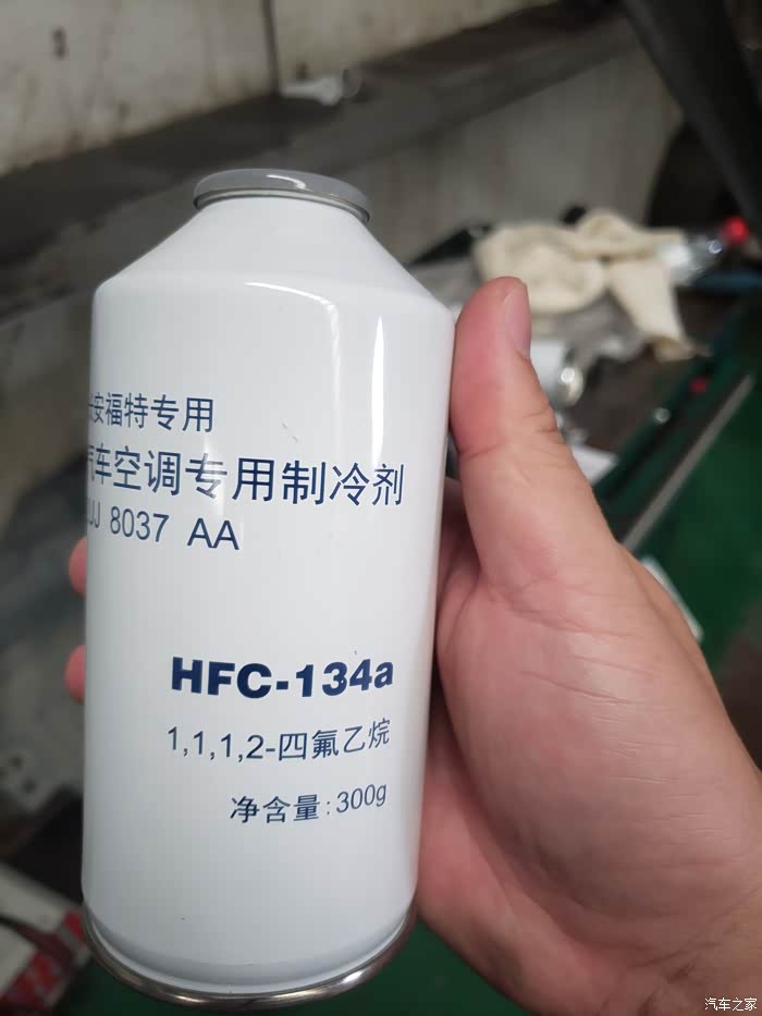

冷媒不能多可以少一点,按照规范来
懒得买雪种了,直接4S配件

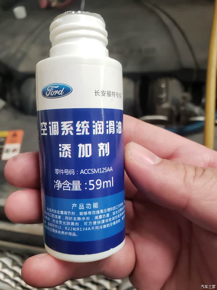

冷冻油
冷冻油是我要求加的,一般人不懂也不知道加,这个很重要,压缩机润滑不良就会提前损坏,可以少加不能多加,全凭经验

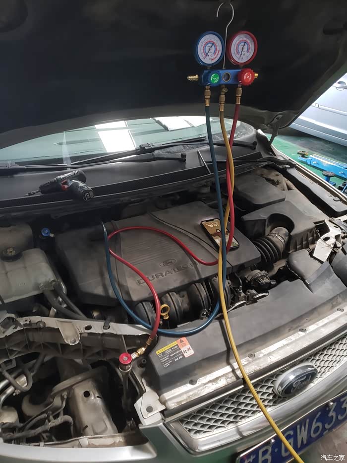

加注冷媒
第一次加注冷媒,为啥说第一次呢?因为这次失败了,原因如下

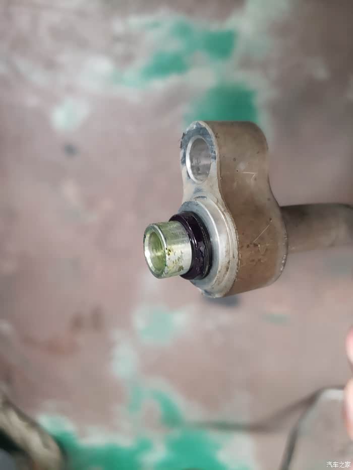

两个空调管共同接在冷凝器上
本来更换的是里面的那根管子,但是修理工为了方便,把外面的管子也拆掉了,问题来了,外面管子的密封圈已经塑性变形成方的了,老化了,一拆一装破坏原来的密封性了,导致泄漏
密封圈失效了
注意看密封圈成方的了,一点密封都没有了

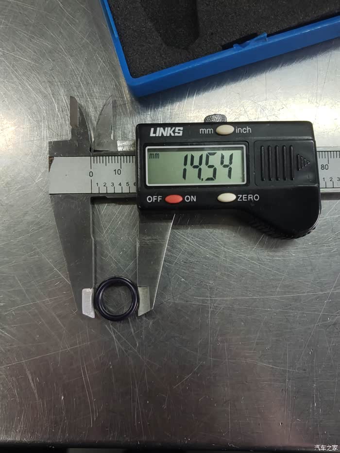

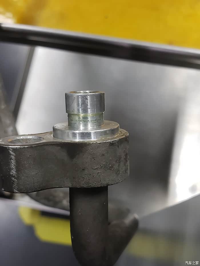

咋办呢?一般人思维是买新管,可是贵啊,对于我们来说简单,换个O型圈解决问题,说干就干

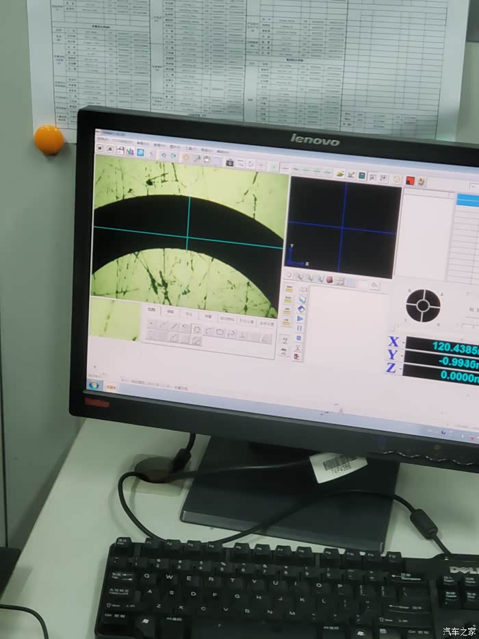

旧橡胶圈拆掉,量槽径
槽径只能参考,具体要以密封圈为准(考虑压缩率)
密封圈需要考虑孔径及槽径,衡量压缩率,需要点机械思维

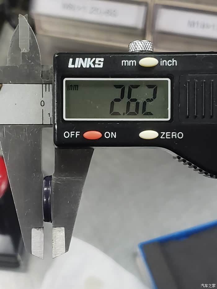

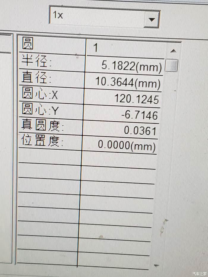

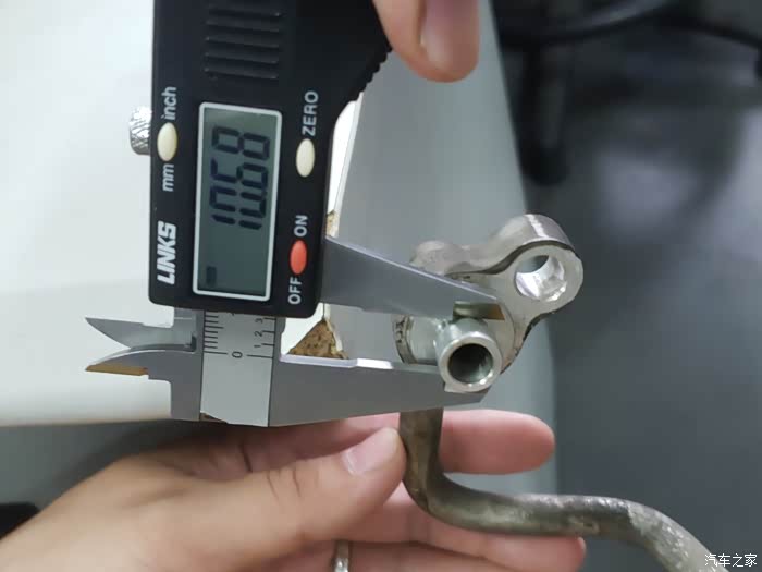

万工显量旧的密封圈直径
数据
线径
外径参考
原来的密封圈测得尺寸只能参考,因为已经变形了,参考管子槽径,凭经验选择一个O型圈尺寸下单

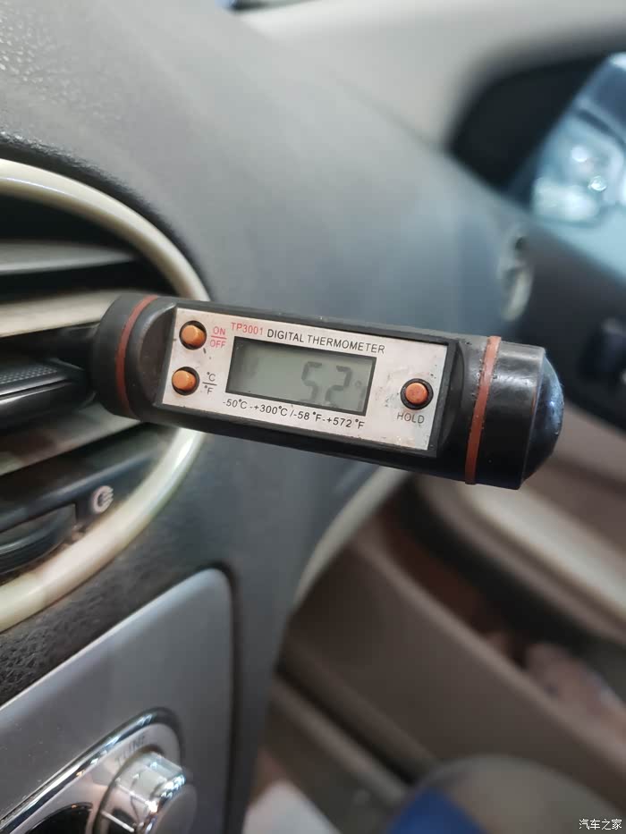

第二次加注冷媒
室温30多度,空调出风口温度
老车,这制冷可接受,空调前后历时一周搞定

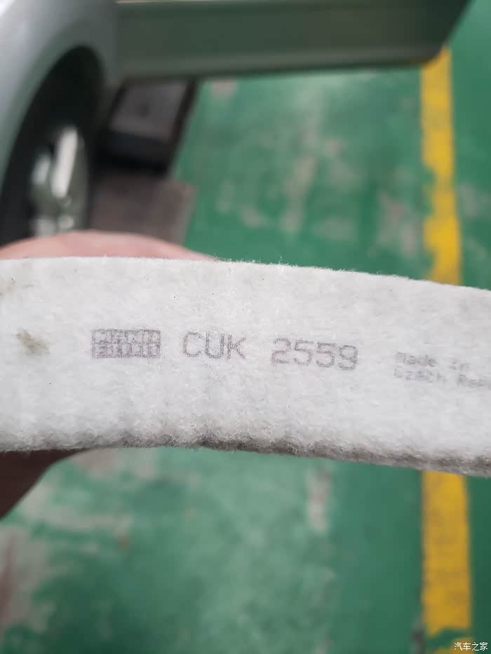

顺便把空调滤换掉,懒得买曼牌了,还是就近4S吧
福宝,其实就是副厂
好像还是带碳过滤的

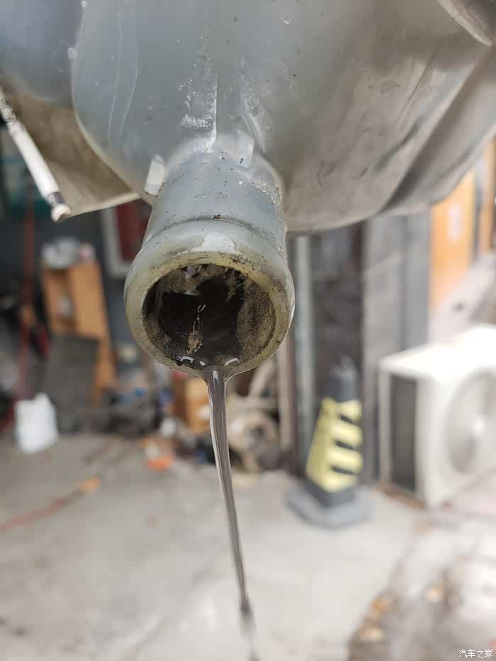

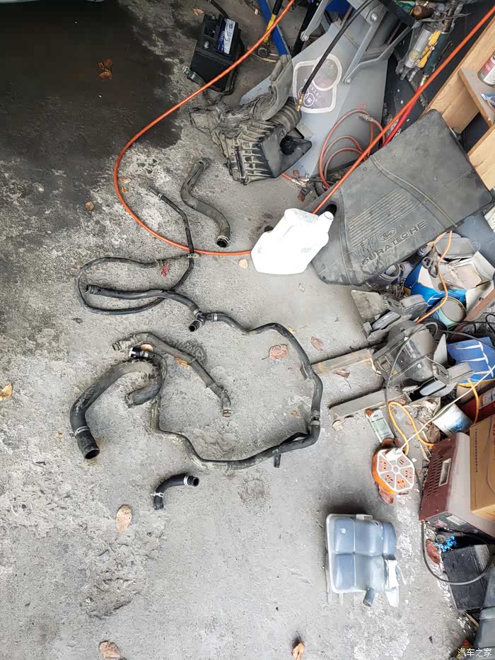

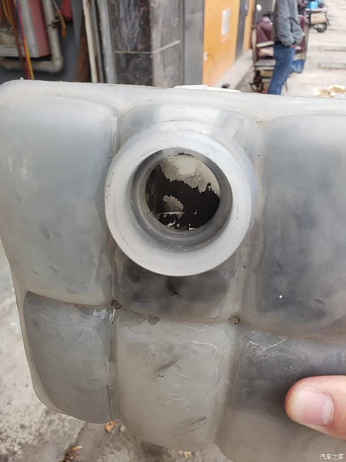

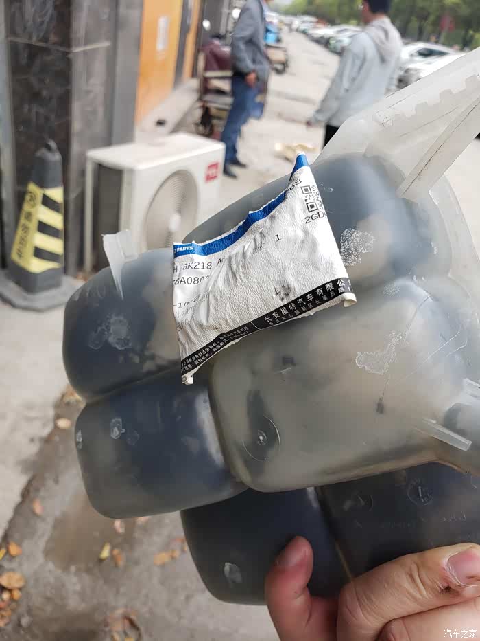

上次保养起就发现副水壶全是黑色,换过几次冷却液还是不行,估计是水管老化了,继续开也行,就是强迫症不允许

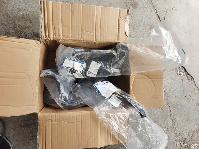

找了个熟人,原厂配件,全部一套水管搞定1200,冷却液自己带的
黑水壶,呵呵

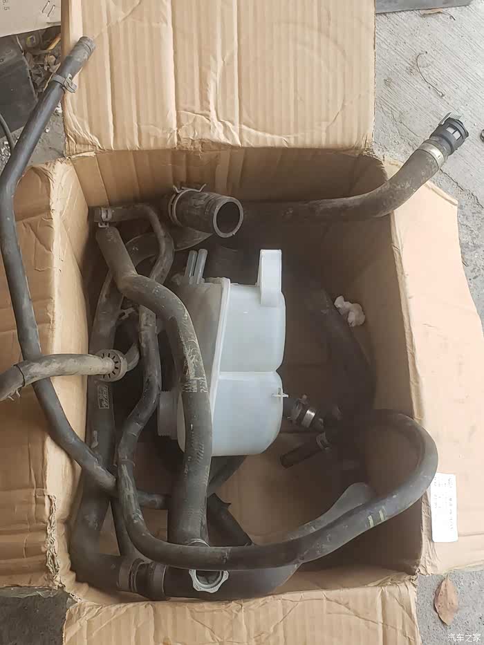

水放掉了,不然就是个黑墨水的样子
全部7根管子
一层油泥
惨不忍睹
黑不黑,哈哈哈

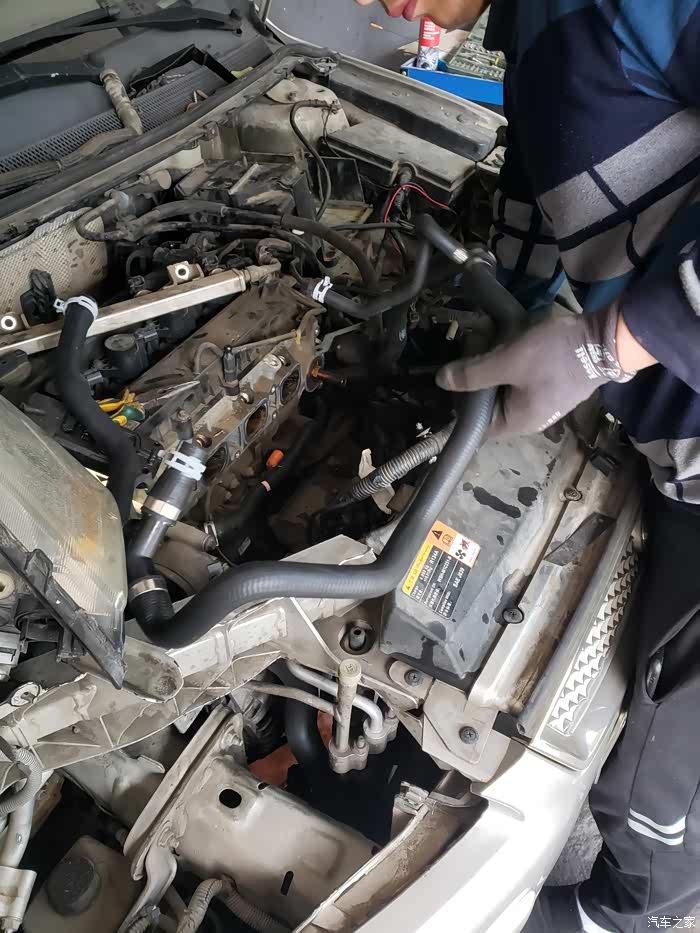

维修工说洗洗还能 用,我说不要换新,马上订货,之前没定

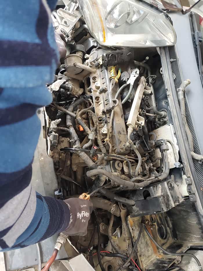

旧管子拆掉后,用气枪逼出缸体残留液体,暖风水箱管路也是如此

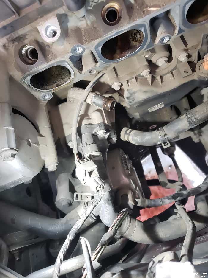

节温器

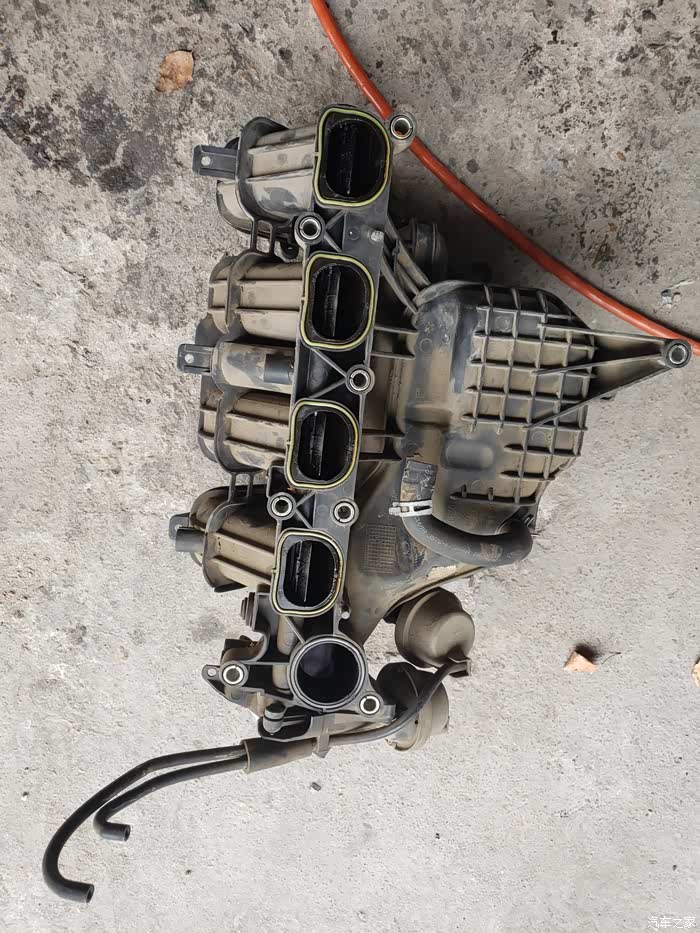

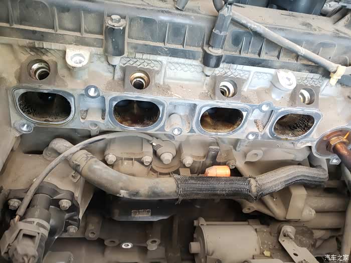

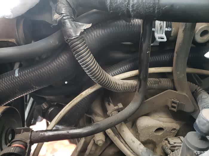

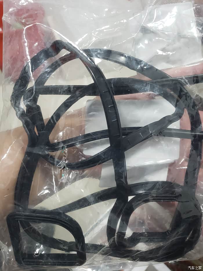

躲在进气歧管里面的水管
歧管背后的废气管
上篇动力整改中就是歧管后面的这个废气管没换,这次一起换掉
歧管不算脏就没洗,添加剂的功效
旧的一套,打包扔掉

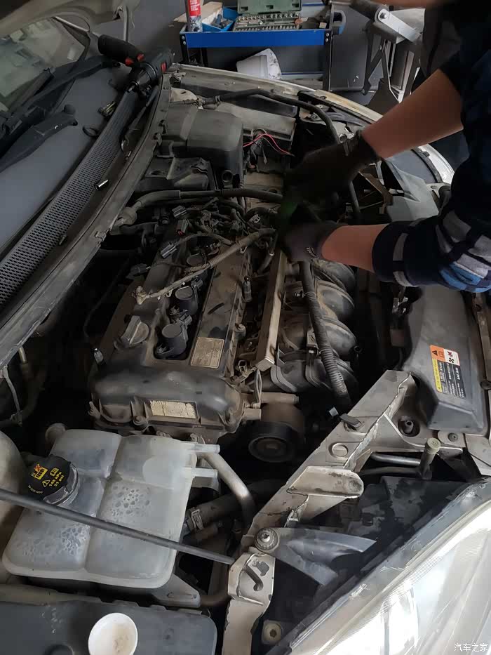

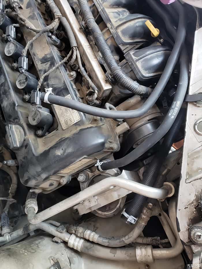

新的水壶还在路上,水管先装好

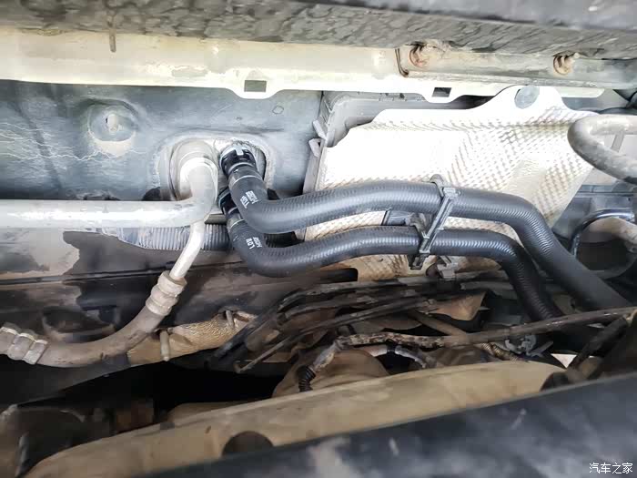

一套原厂全新水管
EGR阀旁边的三通水管
暖风水管
节温器、水箱、EGR阀的联通水管
回水管,在等水壶到位

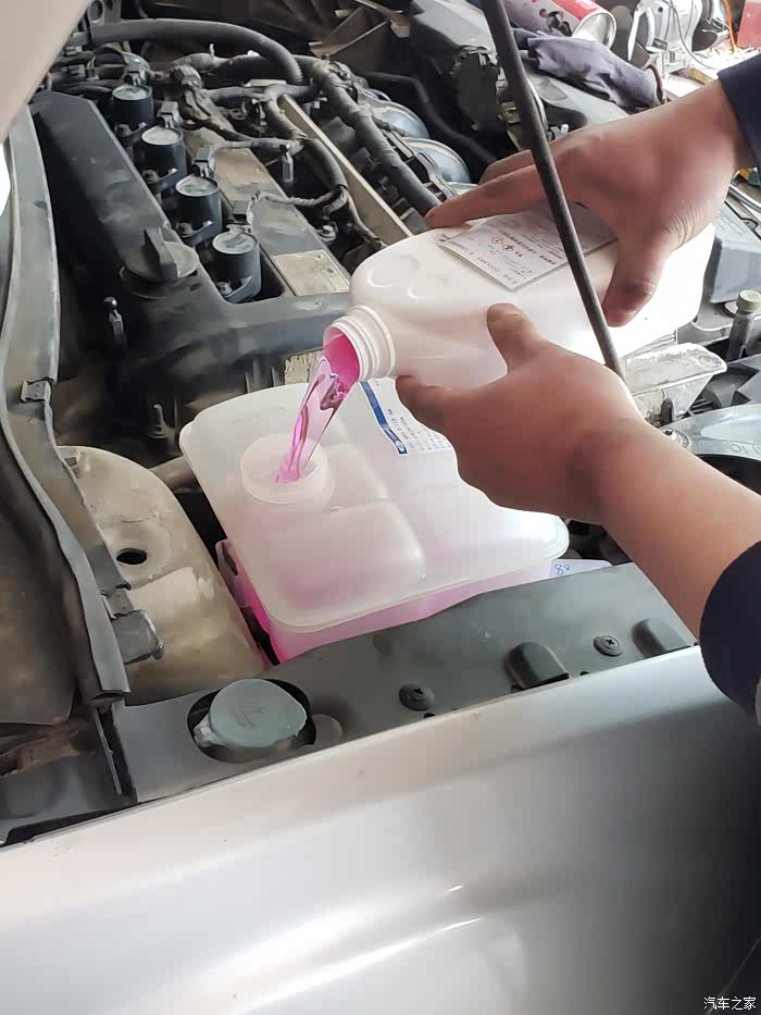

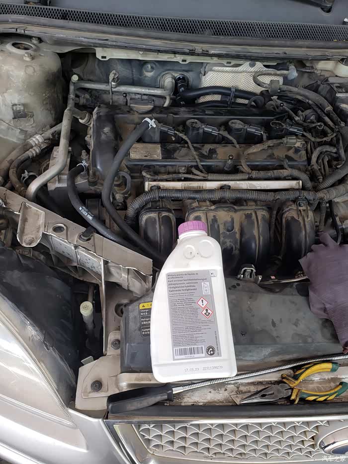

自带的冷却液
直接带了家里库存的奥迪G12evo冷却液,8瓶,实际用了6瓶整
德国进口

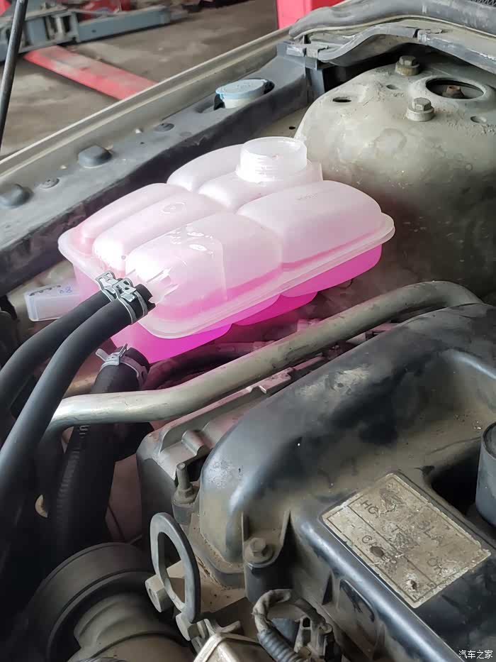

水壶到位,3分钟安装到位,加注开始
颜色好粉
这颜色好诱人,和原来黑色天差地别[

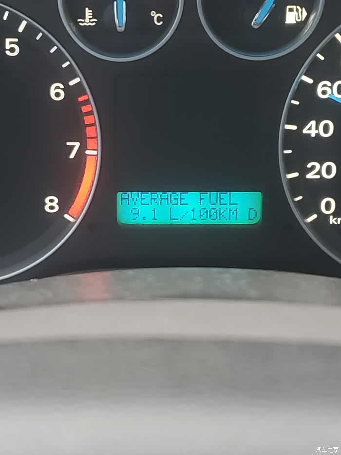

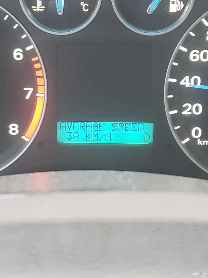

断电后重新计算油耗
首次通电启动,油耗乖乖的,哈哈哈
高速跑了20公里后的油耗
对应的平均时速
