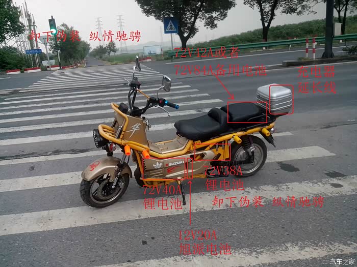

我自己的电动车是大金刚车架,之所以选大金刚这个车是因为这车的用料十足,整车都是结实的钢管车架,除了大金刚,地平线也是不错的选择,但是地平线不能带备用电池,大金刚可以在后座上带一组锂电池。我的大金刚使用的是全顺瓦片二代电机和凌博控制器,电动车自身可以改装2组72V锂电池,一组72V40A的,一组72V38A的,另外还可以在72V40A的电池空间再放一块12V20A的铅酸电池作为灯和喇叭的电源,后座还可以带一组72V42A的锂电池。

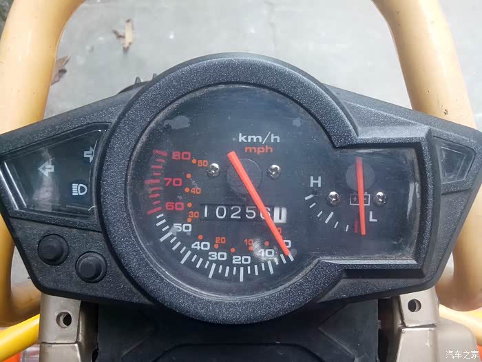

10256公里了

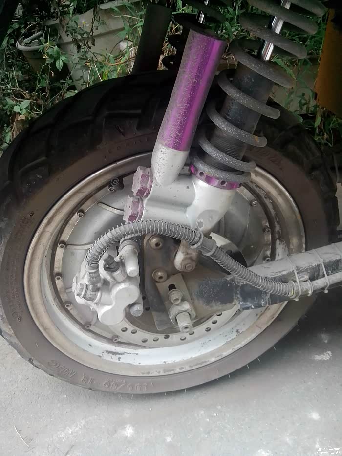

全顺瓦片2代电机 倒置氮气减震
