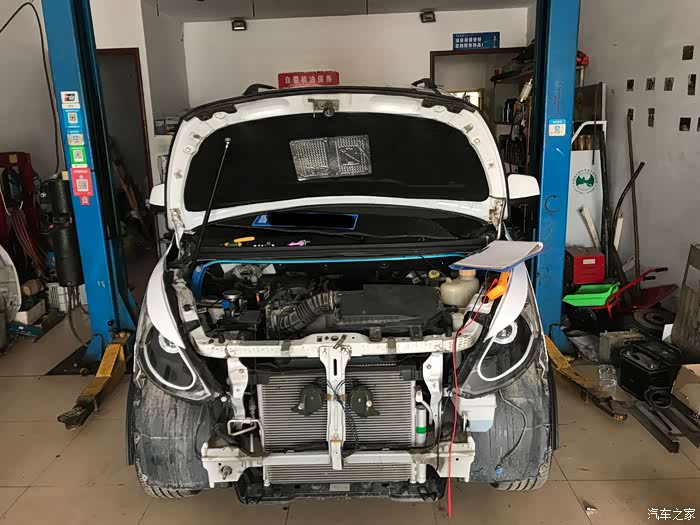

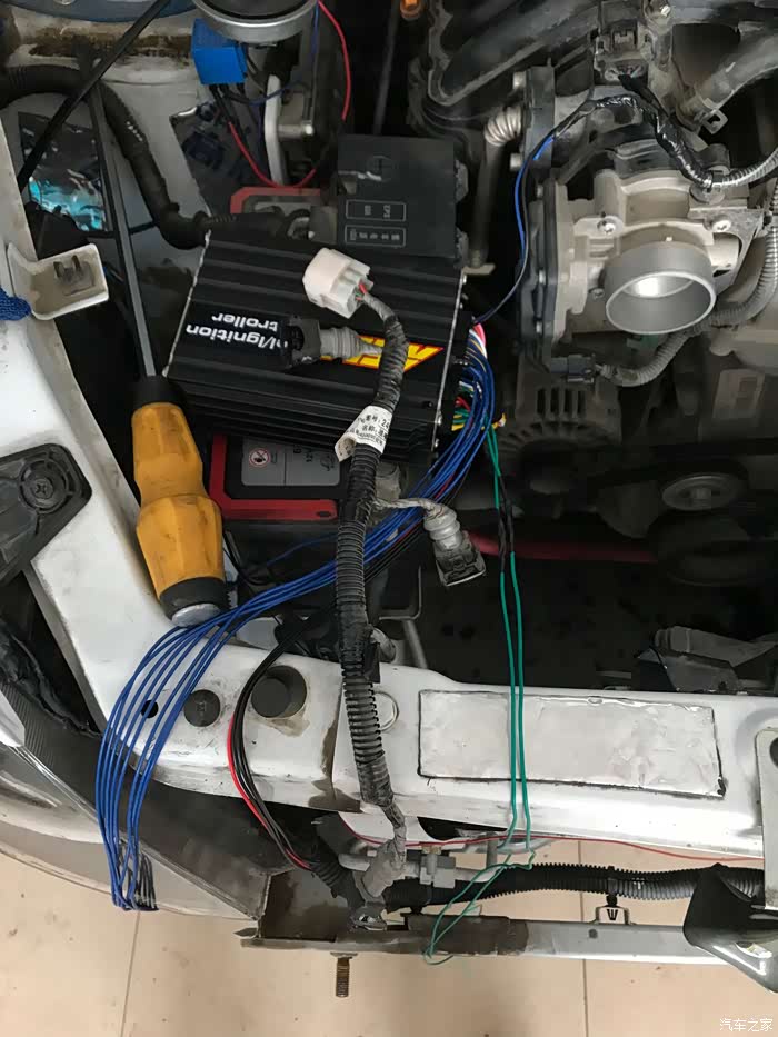

8点开工,测量好信号开始介入外挂电脑。

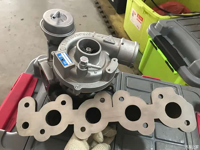

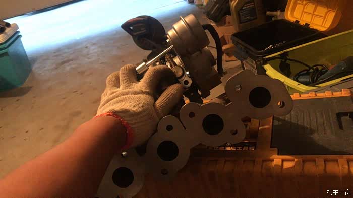

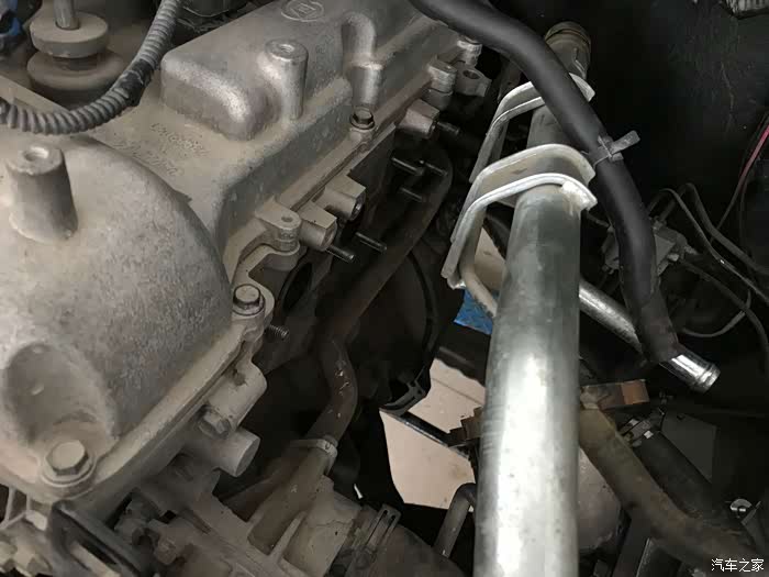

拆掉排气歧管准备往上怼增压器。

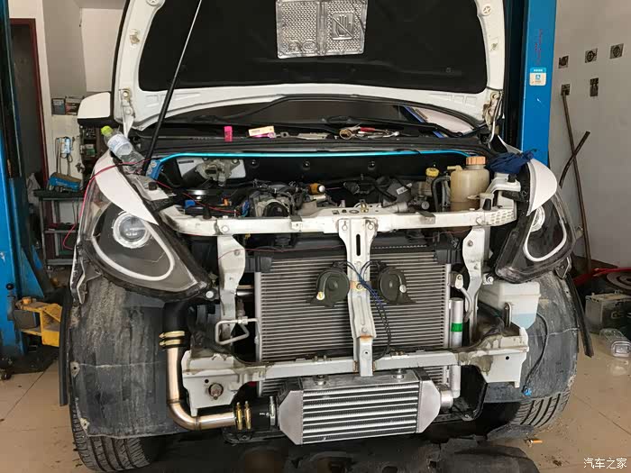

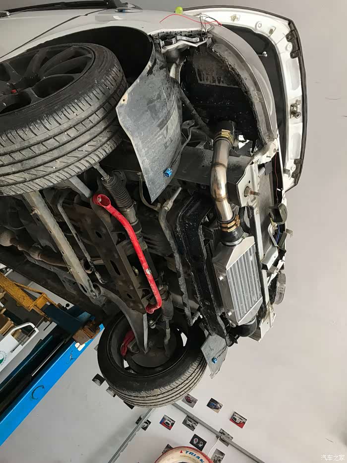

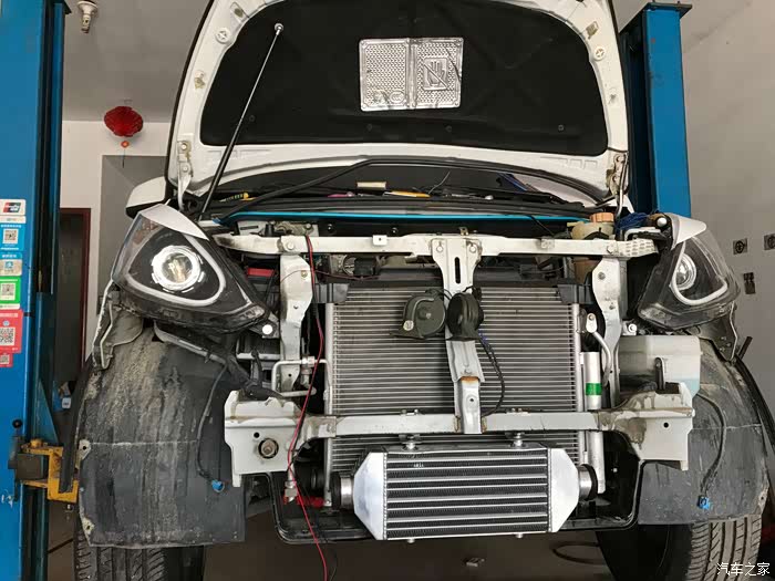

空间不是特别富裕,这款中冷器刚刚好。

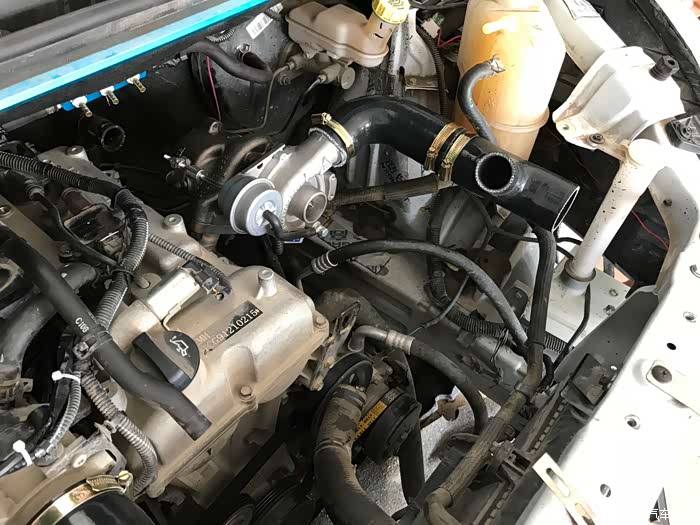

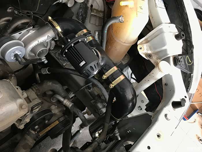

增压机头上车,水管碍事了,要改动一下。
整理高压管道。
另一侧,机舱空间还是比较富裕的。
泄压阀。

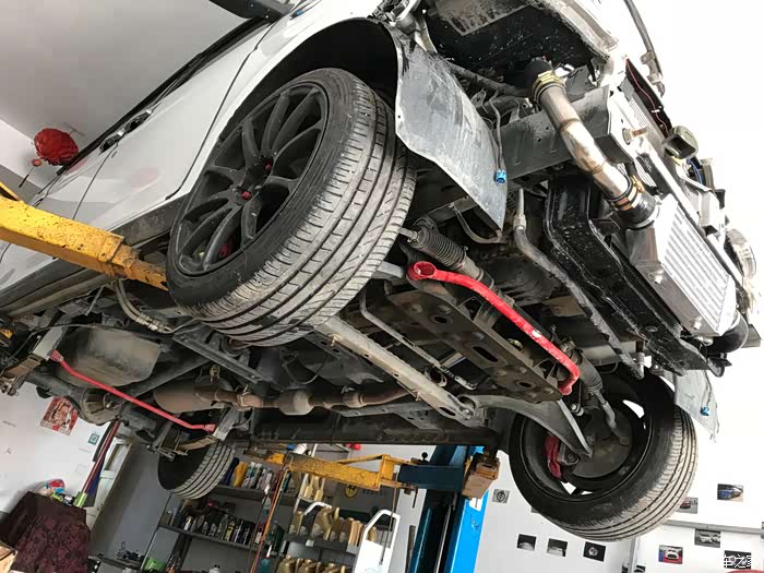

拆油底壳很费力,要拆松下面的整套梁子。

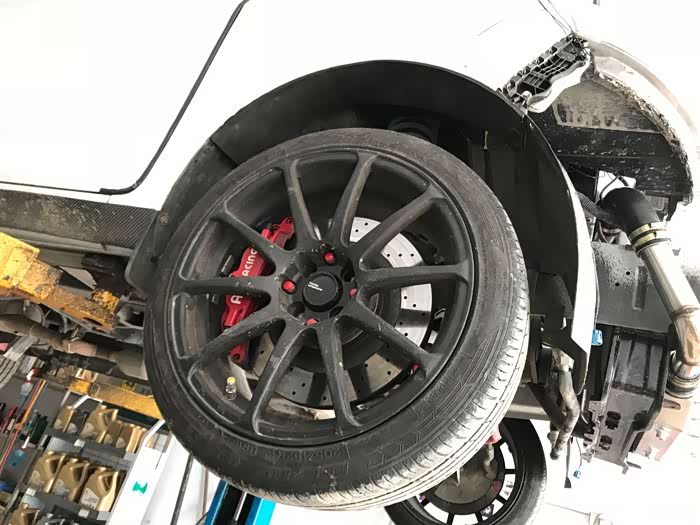

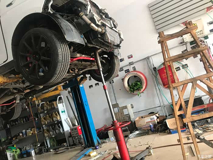

车友换装的轮毂轮胎和刹车系统。
整套平衡杆。

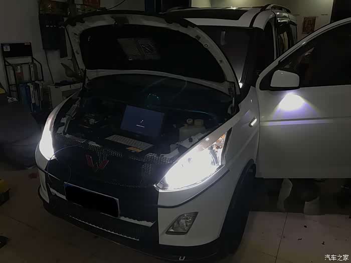

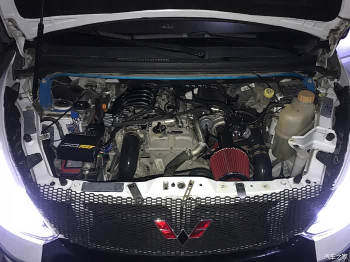

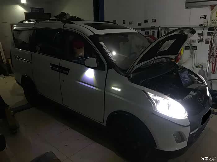

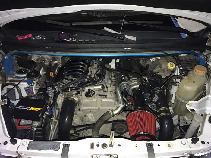

到晚上了,齐活儿准备启动车看状态,拍照开闪光了。
左侧。

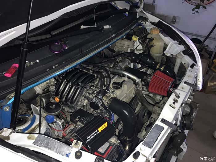

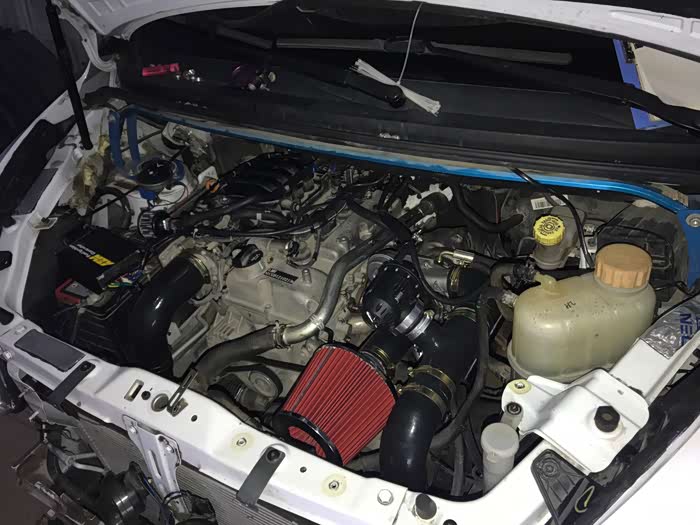

右侧。感觉比较整齐,本来打算用原厂空滤,车友后来又选择的用冬菇头,冬菇头进气量是比较大的。
准备写入程序再上路试车精调看看工作状态。
等待试车中。

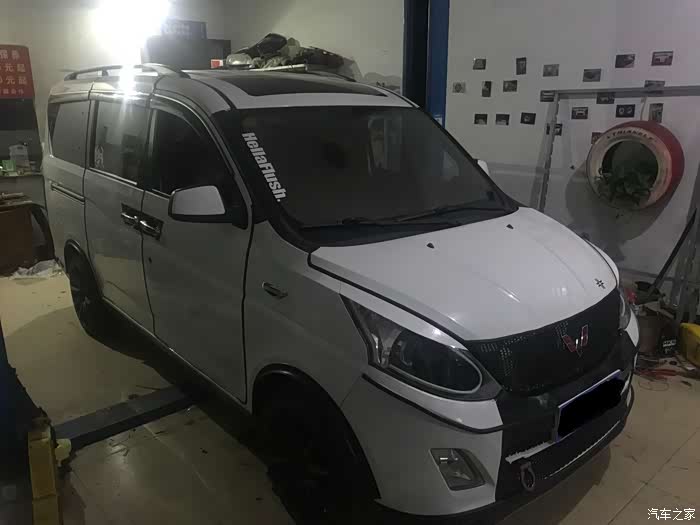

试车过程车友很满意,回来装好下护板再做一次整体检查就OK了。
这可是后驱···秋名山
