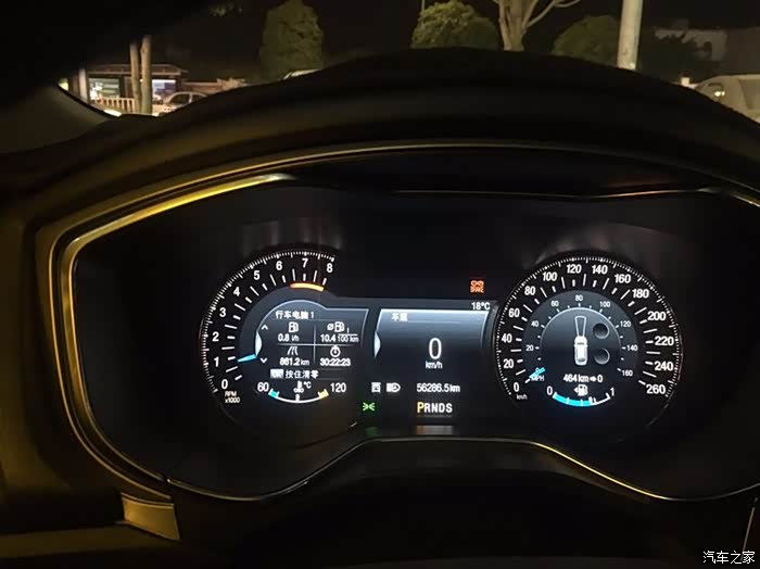

最新油耗。

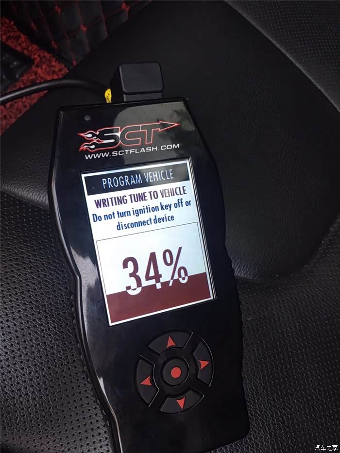

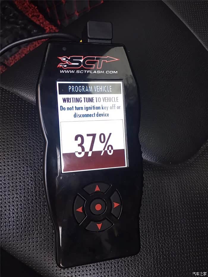

就是用这个神器刷程序了。
前面没来得及拍图,已经完成三分之一了。
等待中。。。

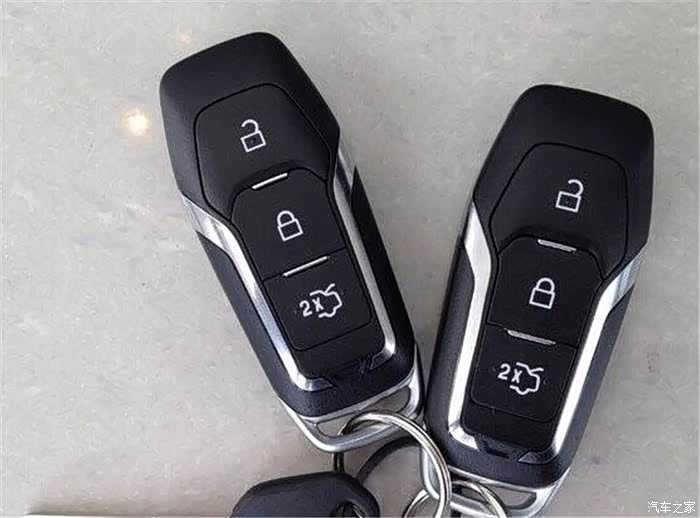

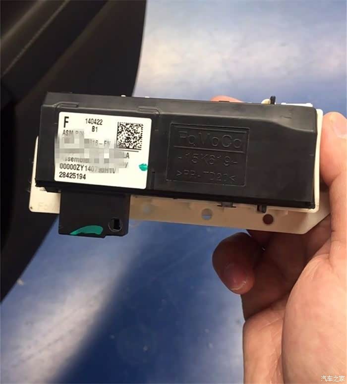

老钥匙,13旗舰原配

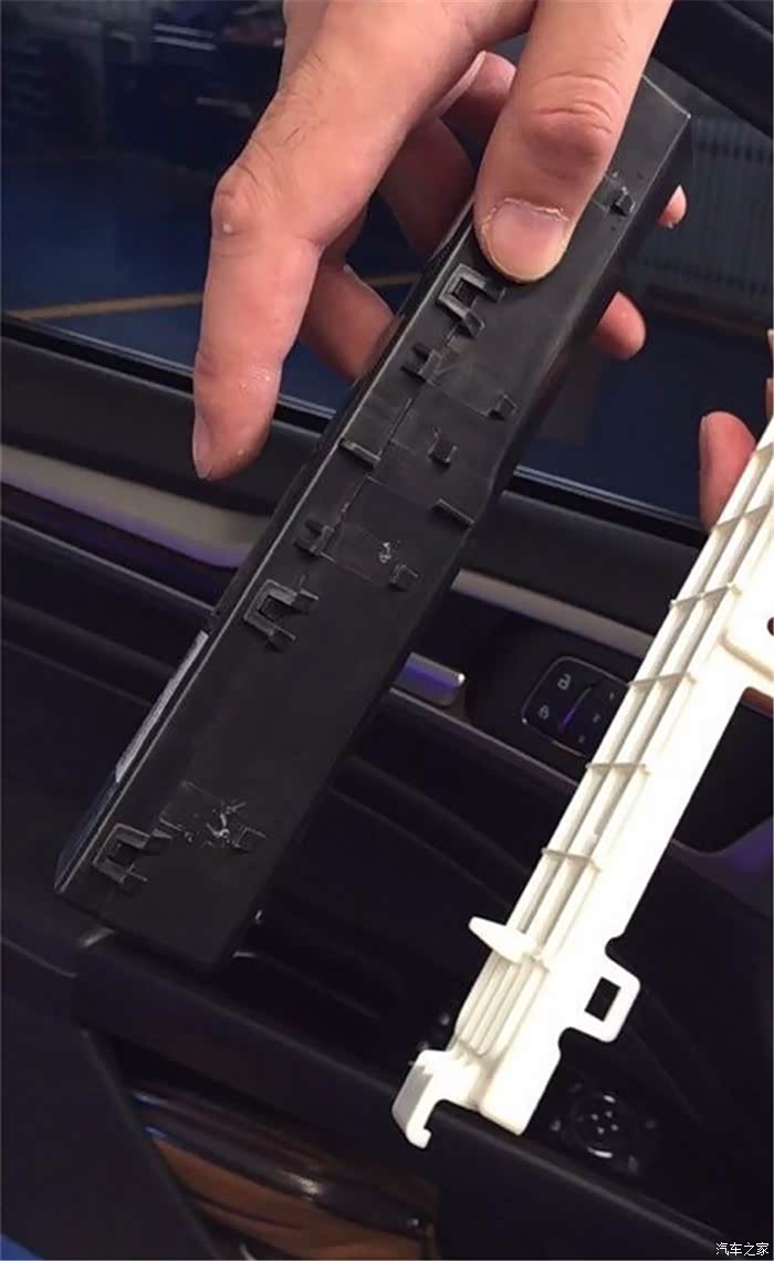

老模块,
老模块,
升级后的新钥匙,多了一个按钮。。金牛座的钥匙。

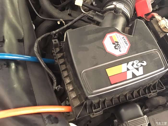

之前刷SCT 280p之后,换了kn的高流量进气滤芯。标志顺便贴上,避免保养的时候,小师傅把履行拆下来当一次性的给丢了
