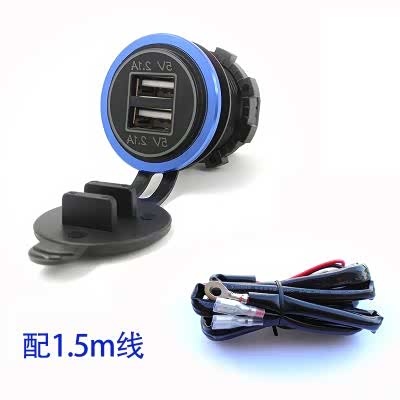

瑞虎5后排没有充电口,这个真不方便,坐在后排想给手机充电要插到中控台,长长的线对安全驾驶也造成影响,春节一过,立马动手开始改造。先网购了usb充电头和保险片取电器。
瑞虎5用的是小号的取电器,别弄错了。送的一堆小零件。这个取电器如果出线在左边就完美了。
1.5米的线加上取电器的一段正好够用,搭铁的不太够长,我又接了一段。下面开始拆解扶手箱。

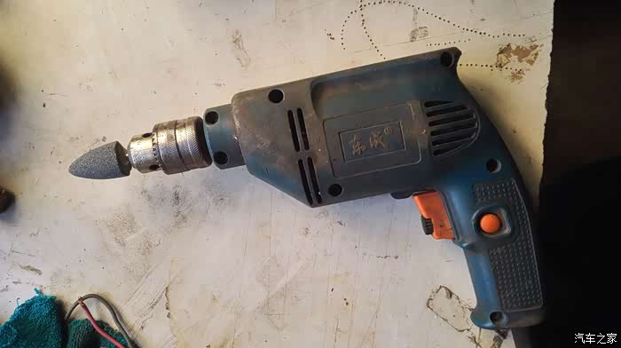

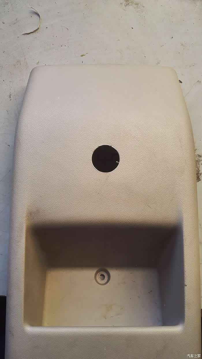

这是拆下后盖的样子,好几个被我拆坏了,不知道方法对不对,仅供参考。用手电钻先从后面钻了一个小孔,再用卖家送的开孔器将孔扩大到合适的直径。说明一下,这个开孔器是通用的,开孔口径小,还要自己慢慢扩大口径才可以。
我的开孔工具

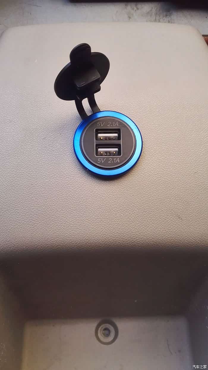

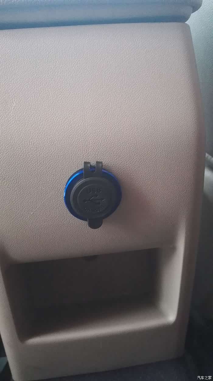

开好孔的样子。

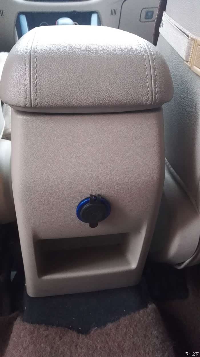

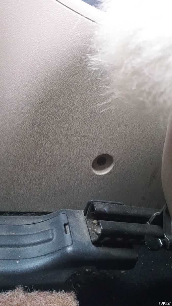

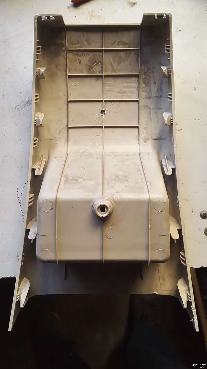

将usb充电头插入,后面拧紧,效果如图。我没有用热熔胶固定,已经很结实了。

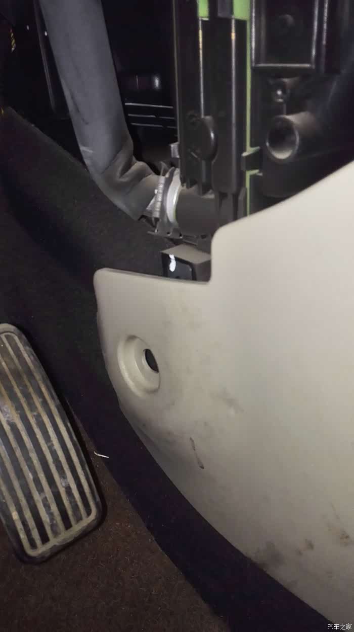

油门踏板旁有个螺丝用套筒拆下,将这块盖板拿下
盖板拿下后,这里还有一个螺丝,同样拆下来。
将座椅移动后面,这个有个螺丝,用螺丝刀拆下。然后座位移到最前位置,在后盖侧还有一个螺丝。

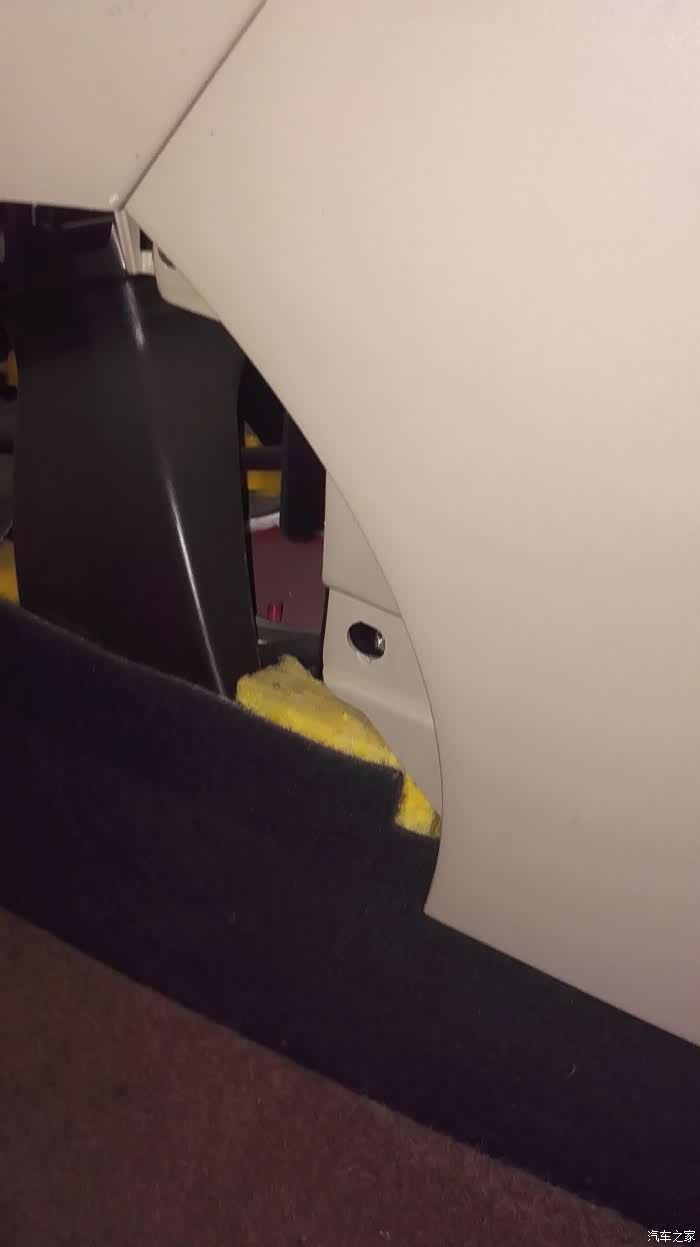

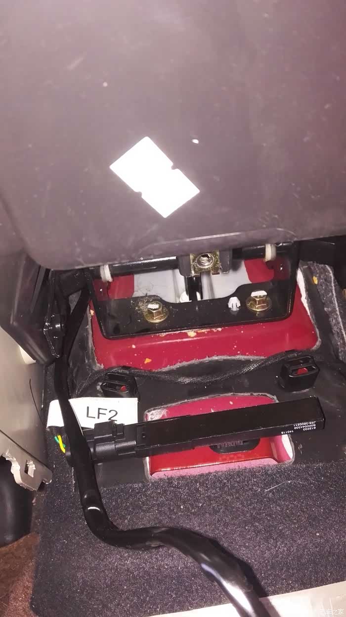

将供电线一端从座椅内侧穿到油门踏板处,然后从盖板底端塞入盖板内,两端用力拉,就可以将线轻松埋入盖板内了。正负极插入usb充电头。(有谁知道这个LF2是干啥用的呢,接着一个啥东东)
后盖板装回原位,拧上螺丝。
来个特写

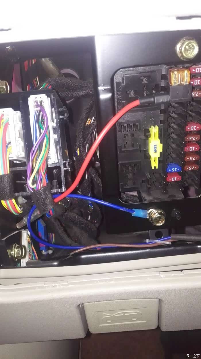

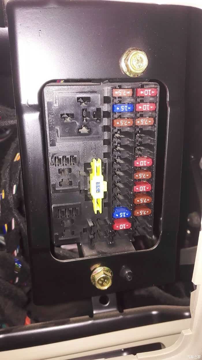

方向盘左侧保鲜盒,盖子用一字螺丝刀从底部撬开就可以拿下,左侧从上面数第二个是点烟器的保险,本来想用这个取电,但是瑞虎5的供电端在右侧,取电器插上保险丝后插入不到原来位置,空间下了,没办法,用的第三个取电,说明上写的是前顶灯,暂时先用这个了。

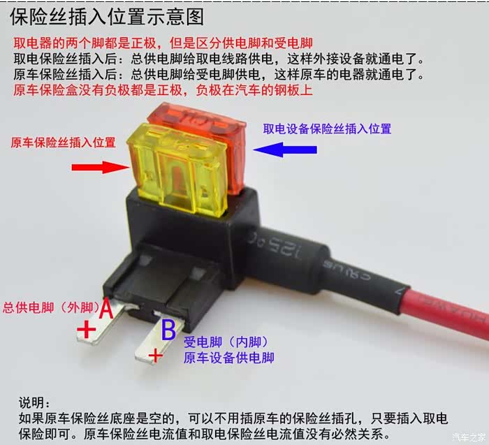

借用一个图,保险片安装方法,因为A脚供电在右侧,所以插入时保险片朝着顶部,正好挡住了。如果你有好的方法告诉我啊。
这是安装好取电器的图片,下面大大的螺丝是搭铁负极。

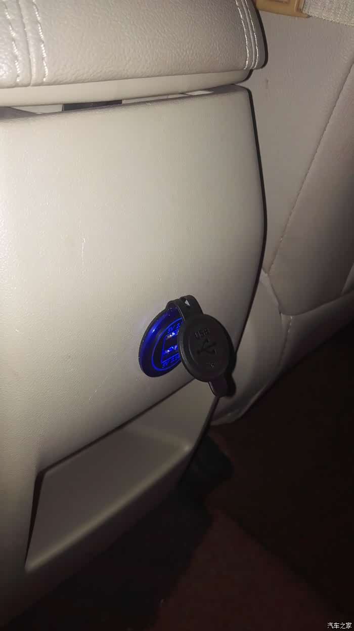

加电后的样子,大功告成。如果那里做的不妥,请不吝赐教。
